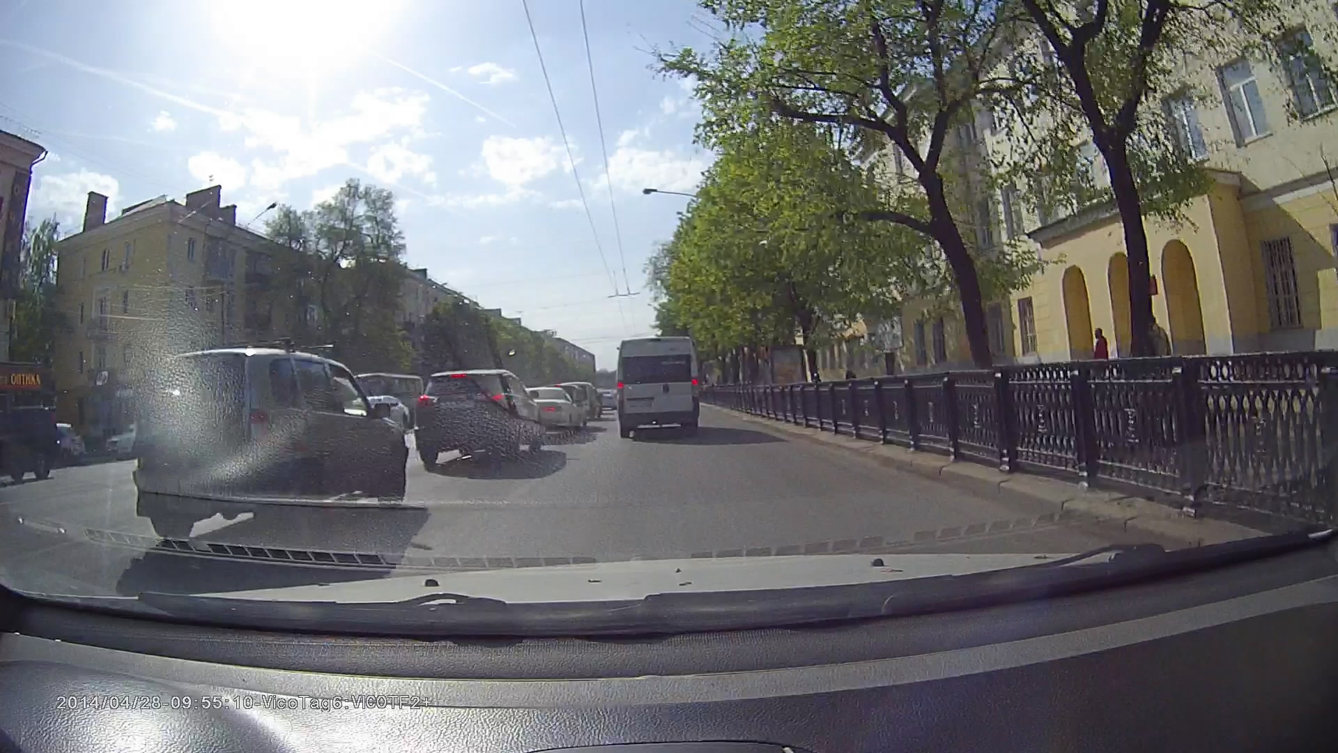

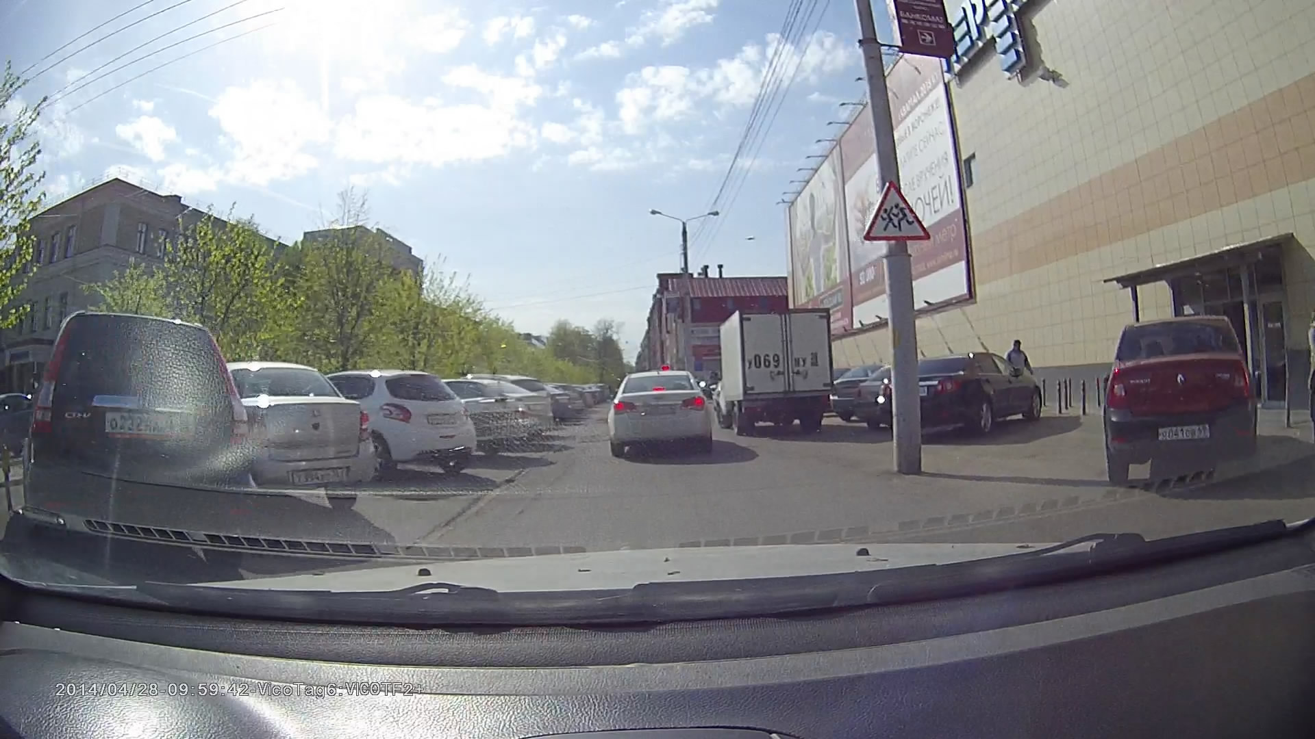

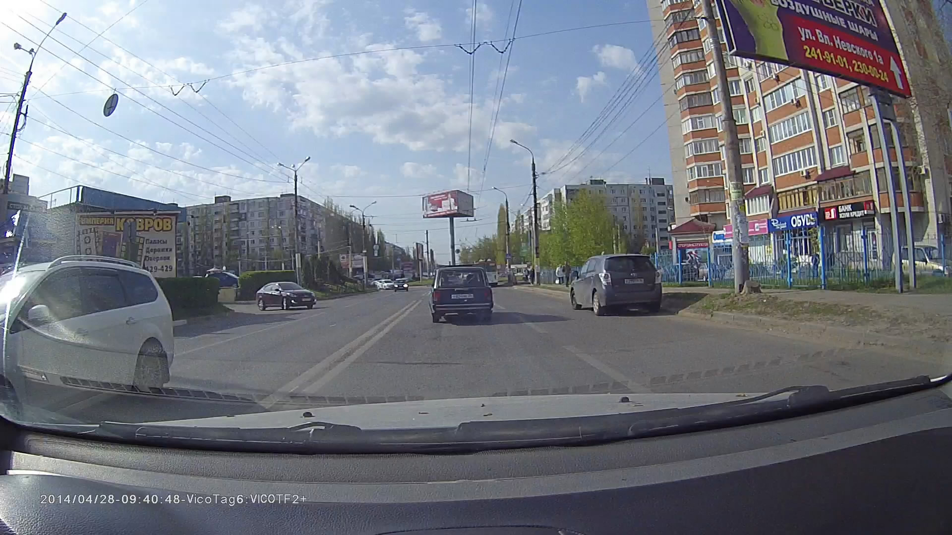

    Но вот у меня есть ощущение, что у Вико есть небольшой расфокус. Сужу по тому, как он упорно показывает соринки у меня на лобовом и как слегка подмыливает фон.

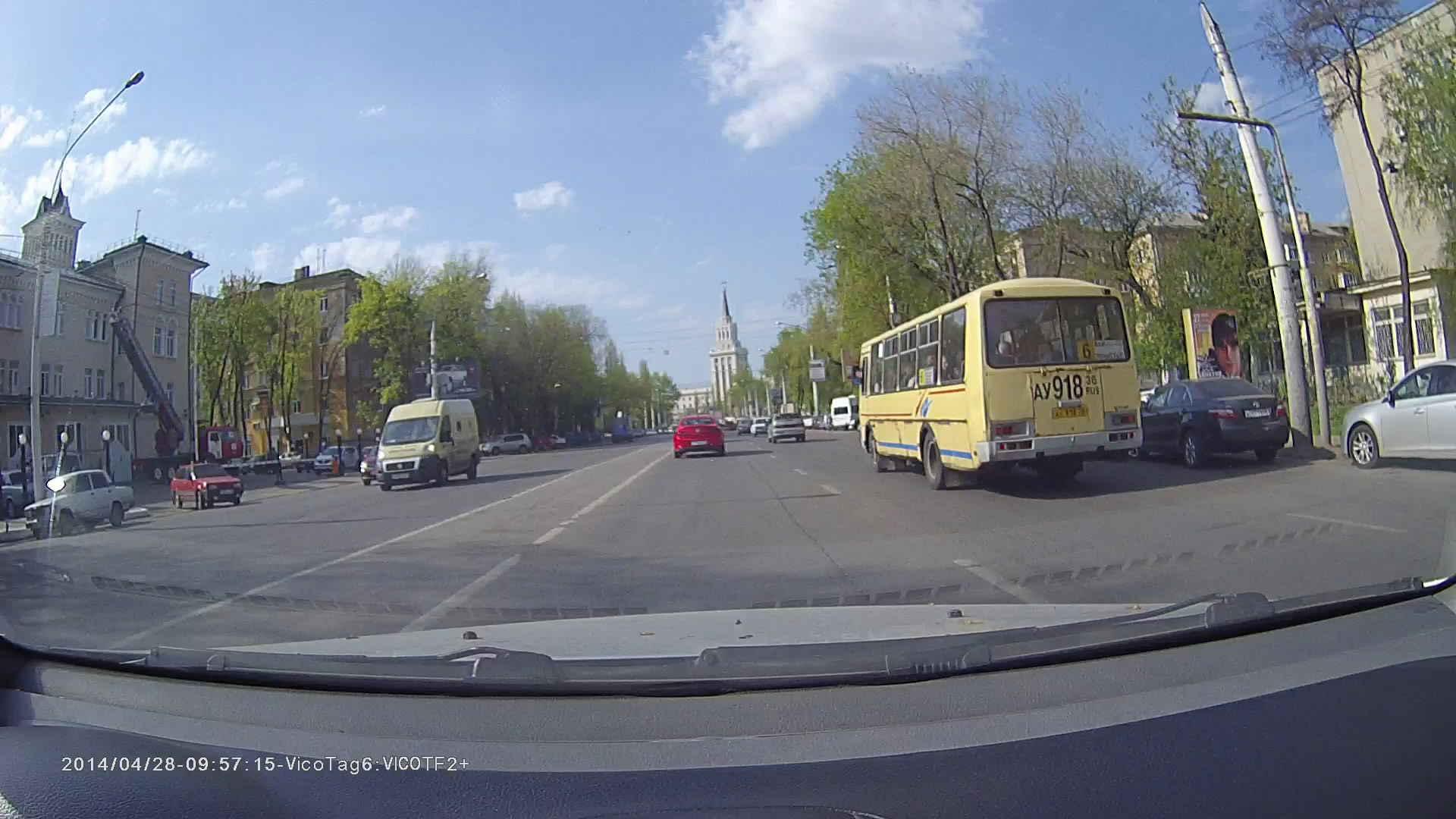

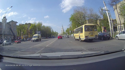

  5. Вот скрин начала пути
    Вот скрин конца пути
    Скажите мне, что это только мое ИМХО, но я считаю, что фокус ушел. Как бы еще один минус.

  6. Вас наверно не надо учить как проверять,разное освещение,любая вибрация на кочке это "смаз",поставьте в статике направив на стену и сравните,разница по времени на скринах 19мин.,думаю 20мин определить будет достаточно.
