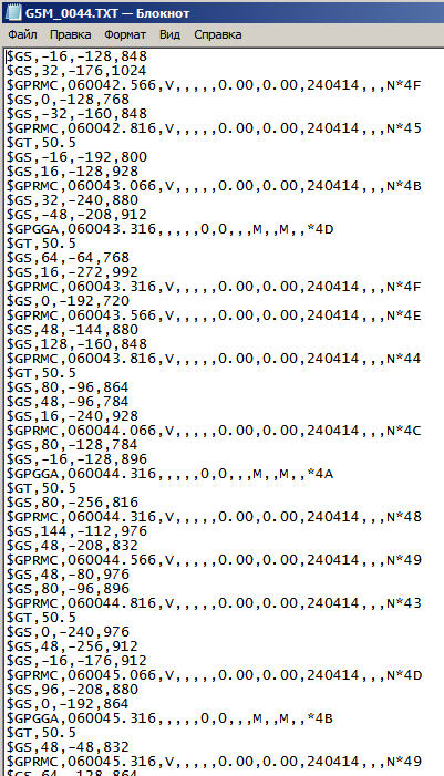

  2. Нет, не заработал.
    Время так и не выставил, спутники не показывает, местоположение не отслеживает. Пробовал отключать/включать GPS, не помогает.
    Попробовал в настройках установить запись координат в TXT файл. В результате, на карточке создалась папка INFO, в которую он стал записывать данные GPS.
    На скрине данные одного из файлов.
    Попробую прошивку другую, если не поможет верну рег в зад. Или поменяю на простой G5. Не вижу смысла иметь устройство с оплаченным дополнительным функционалом, который по факту не работает.
