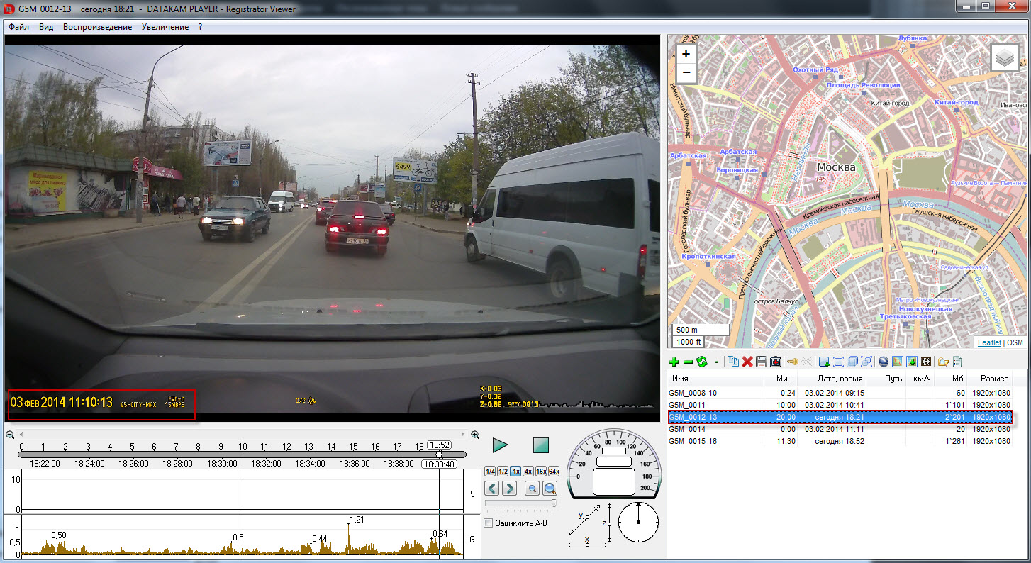

  3. GPS так и не включился. Нашел только 2 спутника, судя по картинке.
    Первый рег, при первом запуске искал спутники минут 20. Потом, правда, при последующих пусках все находил быстро.
    Этот что-то никак не проснется. Может Blackvue ему мешает. Они пока рядом работают.
    А может и прошивка виновата G5M-40323
    Ок. Сделаем
  4. Возможно.Можно попробовать отойти от авто на пару метров и посмотреть на реакцию поиска.
  5. Может. Заметил интересную особенность. Я время специально не выставлял, зная, что он выставит по спутнику. И первые файлы он записал с датой сохранения 03.02.2014. Потом был файл с сегодняшней датой сохранения, но на экране там по-прежнему показывал февраль, потом опять дата сохранения февраль, потом опять сегодняшняя...
    Мистика. Но, главное, на экране дата так и не поменялась
    UPD. А в проводнике у всех файлов дата сохранения февраль

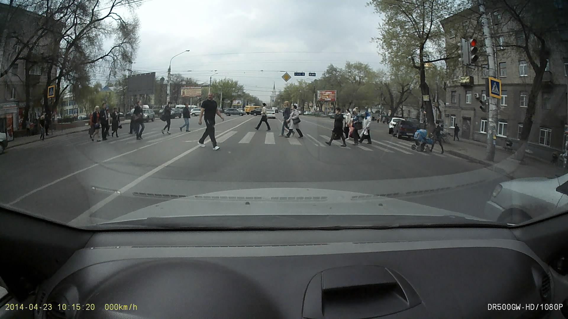

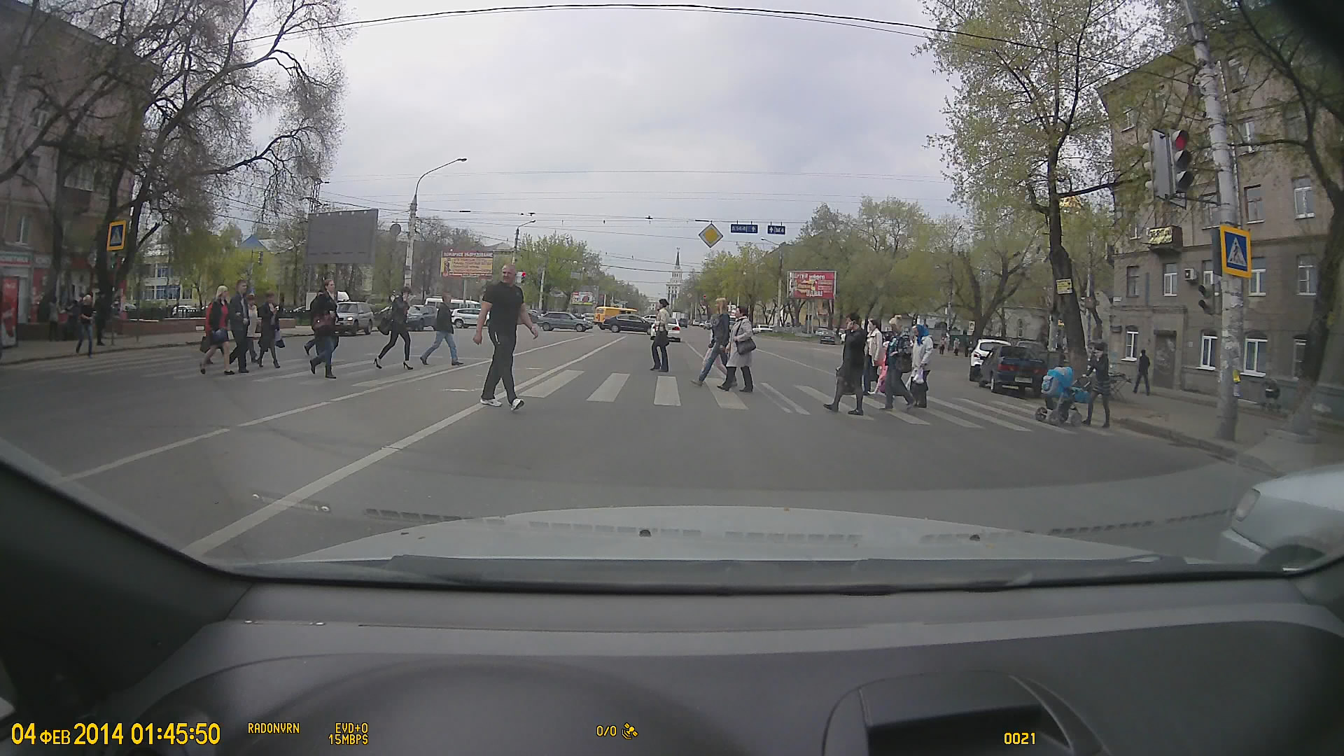

  9. Все-таки, как снимает G5 по сравнению с Blackvue, при одинаковом битрейте в 15мбс, мне больше нравится. Попробую еще на 20-ти погонять. Так, для общего развития

  10. Легкая замыленность имет место, но не так выражена как с пластиковым холдером.
    Кстати мылиться не постепенно с нарастанием температуры у меня а скачкообразно, С пластиком, до 64 градусов все четко как переваливает за 67-68 резко чувствуется разница. про 71 градус молчу, выкладывал эту каку в постах выше
