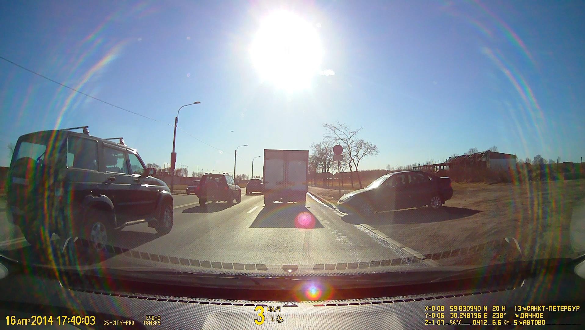

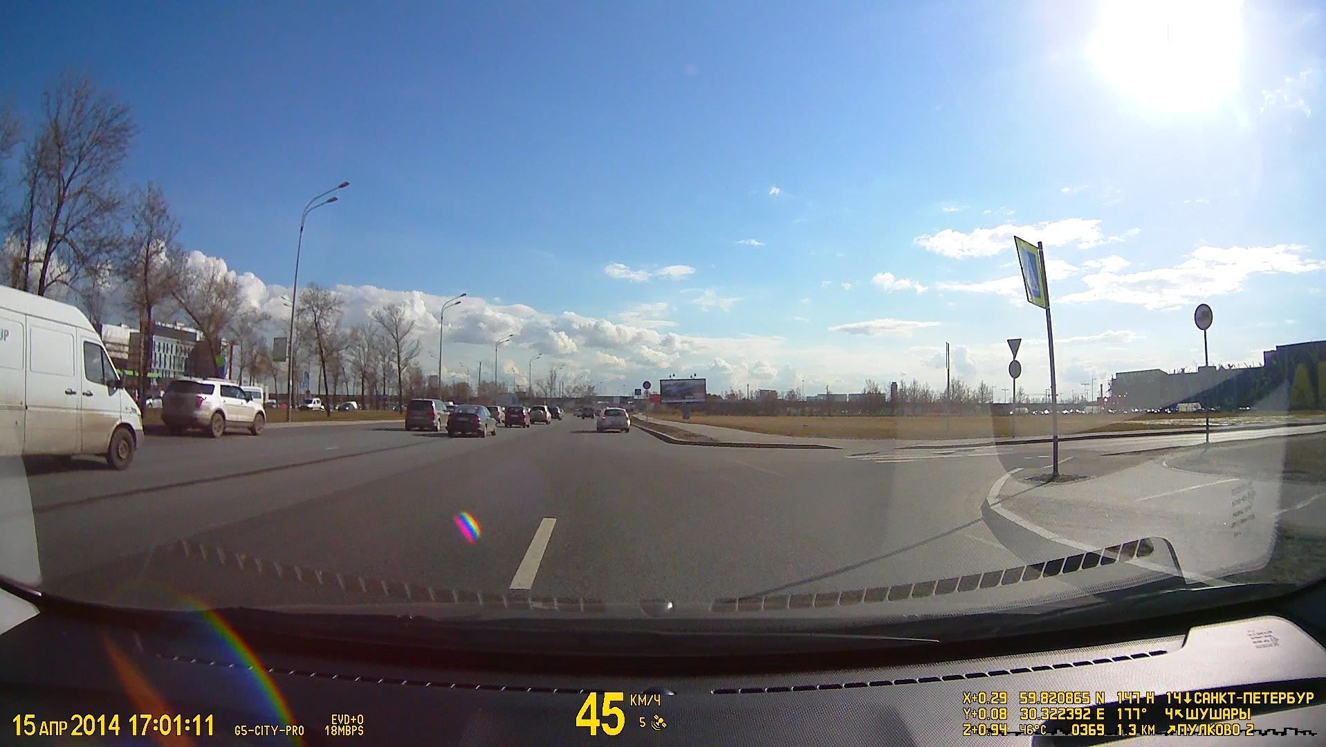

    Ребят, первый скрин, цветущий "рыбий глаз" на солнце вероятно из-за слишком большого угла, как следствие выпуклой матрицы, говоря простым языком,?
    Второе фото поймал радугу )) эх подобных артефактов у него реально хватает))
    Кстати полоски появляются не только когда солнце высоко, 11:00-13:00, вот минут 20 назад (20:00,moscow) снимал регом прогулку, с рук, "голографическая" полоска, когда солнце светит в сторону объектива появляется практически постоянно, понятно что такой угол, тем не менее при таком использовании и солнце в табло полосатость обеспечена, в принципе жалко, так как рег удобно использовать и просто так.
