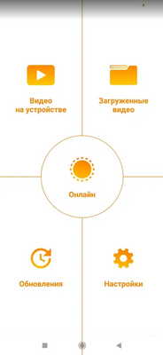

    Мобильное приложение.
    Максимально аскетичное и простое. Из настроек Вы можете управлять только парой-тройкой функций. Я же ожидал обратного.
    В папке с записанными файлами Вы можете только увидеть сами файлы, но просмотреть онлайн (как с Ютуба) вы их не сможете.
    Нужно будет вначале скооооопиииирооооваааать (ну Вы поняли) файл на телефон и потом только просмотреть. Тот ли это файл или нет.
    Лайв видео тут нет. Через приложение Вы сможете использовать регистратор только как вебку. Старт/Стоп записи на рег тут недоступен через приложение. То есть он будет транслировать видео куда-то в сеть, но не на карту памяти.
    Любителям всяких веб-трансляций это будет интересным, но для меня это минус.

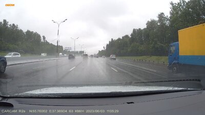

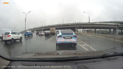

    Качество записи.
    Меня вполне устраивает, кстати.

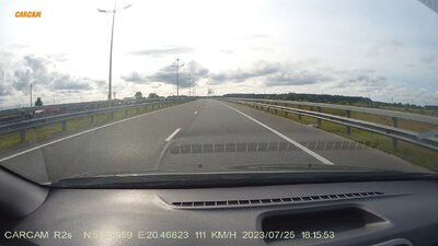

  8. Немного обновлю информацию.
    Съездил в отпуск, как и планировал. Как и планировал, взял авто в прокат и установил там рег.
    Рег свое отработал, ни разу не завис. На 256ГБ записались все отпускные поездки, дорога обратно и даже еще место осталось). На дорогу «туда» (Воронеж-Аэропорт Домодедово) я его не устанавливал, так как боялся в общей суете забыть в машине, а на обратной дороге поставил, чтобы снять совместную работу с моим Viofo в условиях недостаточной видимости.
    Пример ниже будет. Полное отсутствие освещение на трассе и въезд на освещенный участок.
    Считаю, что с поставленными задачами рег справился. Если же о регистраторе говорить, просто как о приборе (а не как о приборе под мои специфические цели), то ему не хватает:
    -Поляризационного фильтра
    -Битрейта
    -Жесткости крепления
    На свои деньги рег хороший, но в качестве основного рега он для меня простоват.
    В качестве рега для прокатных машин и в качестве запасного рега, на случай всяких непредвиденных обстоятельств, рег отличный.
    Пример совместной работы с Viofo A129 PRO DUO ULTRA 4K в условиях недостаточной видимости.
