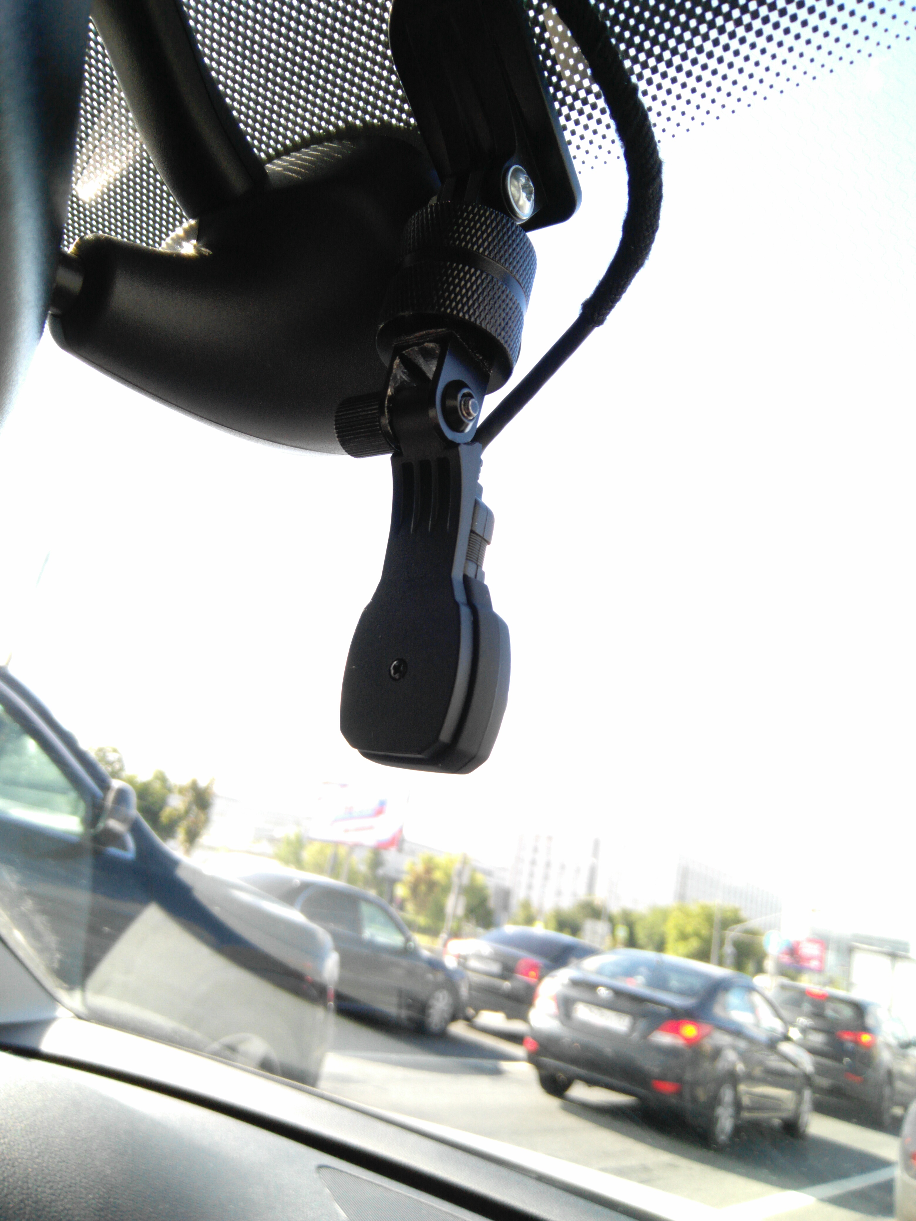

    Кроме того, прицепил к видеокамере такой вот штатив-адаптер: https://ru.aliexpress.com/item/360-...071.html?spm=a2g0s.9042311.0.0.1dd033ed9XosQF
    Спрашивается, зачем? Для разговора с инспектором! Проверено - 4 градиентных угла поворота штатива-адаптера с видеокамерой в сторону бокового стекла водителя способны обеспечить гораздо более уверенный и спокойный разговор с представителем ДПС!

    Идея интересная, а можно фото - как выглядит камера с адаптером?

  3. Одну среднюю перегородку в креплении штатива-адаптера приходится отпиливать. Для этих целей хорошо подходит ножовка по металлу с вольфрамовой нитью в качестве полотна. Во всем остальном подходит штатив-адаптер практически идеально, как родной. Наконец, кабель должен быть слегка приспущен, чтобы обеспечивать вращение камеры на 90 градусов влево. Всё! Очень всем рекомендую к повторению!

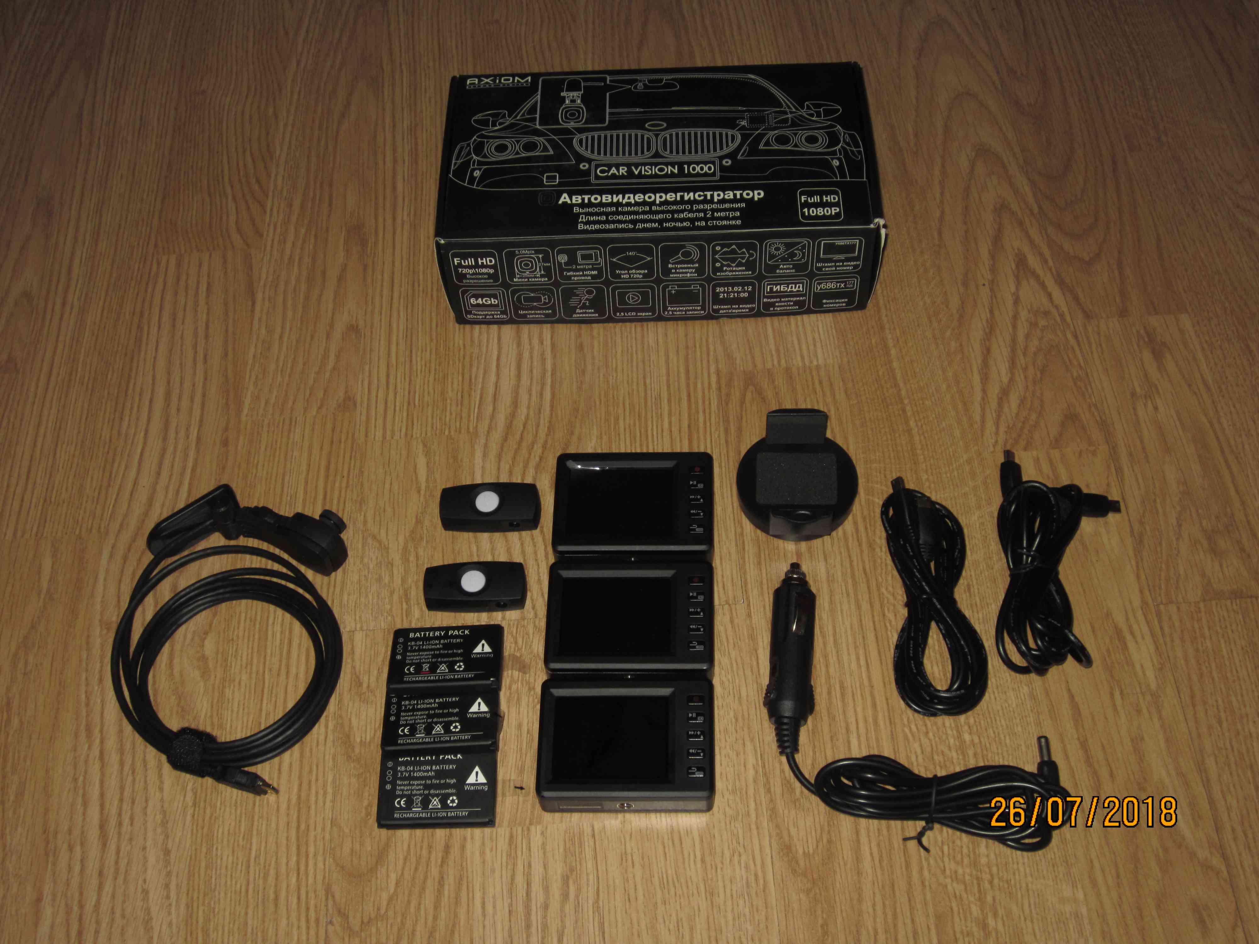

    У меня скопилась куча хлама в виде трёх блоков регистратора Car vision 1000.
    Все три блока не включаются по неизвестной причине.
    Служба техподдержки производителя помочь с ремонтом не может.
    Может нужен кому весь этот хлам на запчасти?
    Камера одна совсем новая, а вторую надо от стекла в машине оторвать...
    Всё, что на фото + вторая камера из машины.
