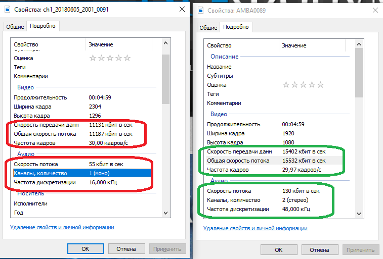

    установили на volvo xc60 my2018 видеорегистратор, вроде все работает, но !:
    - жуткое мыло, номера не видно если машины в движении, если подъехать и остановиться в упор, то слова RUS все равно не видно.
    Листвы на дереве снятом в стоящей машине не видно вообще - сплошная зеленая масса.
    посмотрел на параметры видео - почему вы жмете с таким низким битрейтом 11 Мбит ?
    Можете поднять битрейт в прошивке до 16-18 МБит ?
    - звук - он не пишется, понять ничего не возможно, щелчки, чмоки, плюхи - ерунда какая то.
    тоже самое - скорость потока 55 кбит при частоте дискретизации 11 кгц - вы смеетесь что ли ? поднимите хотя бы до 130 кбит и при нормальной дискретизации в 44 кгц
    пользовал с 2011 года procam cx4 - вы и они - небо и земля, да еще в цену в 15 к руб :-(
    Есть ли у вас другие прошивки ?
    ну и напоследок - мне не рекомендавали включать сжатие по H265 - почему ? решит ли это указанные проблемы ? или в случае переключения на H265 вообще окирпичу устройство ?
    Заранее благодарен.
    картинка:
    зеленым - procam образца 2011
    красным - аксиом 2018

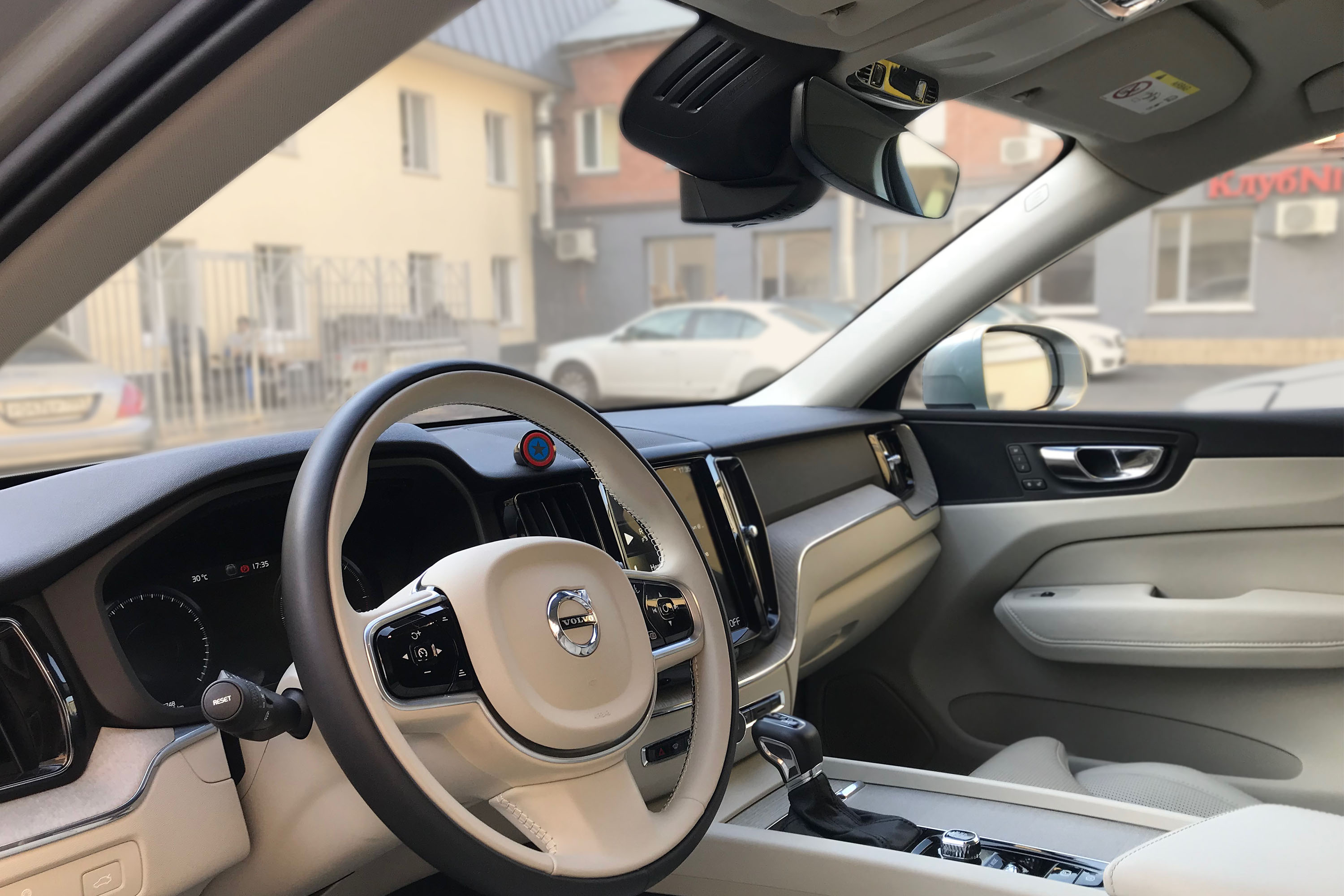

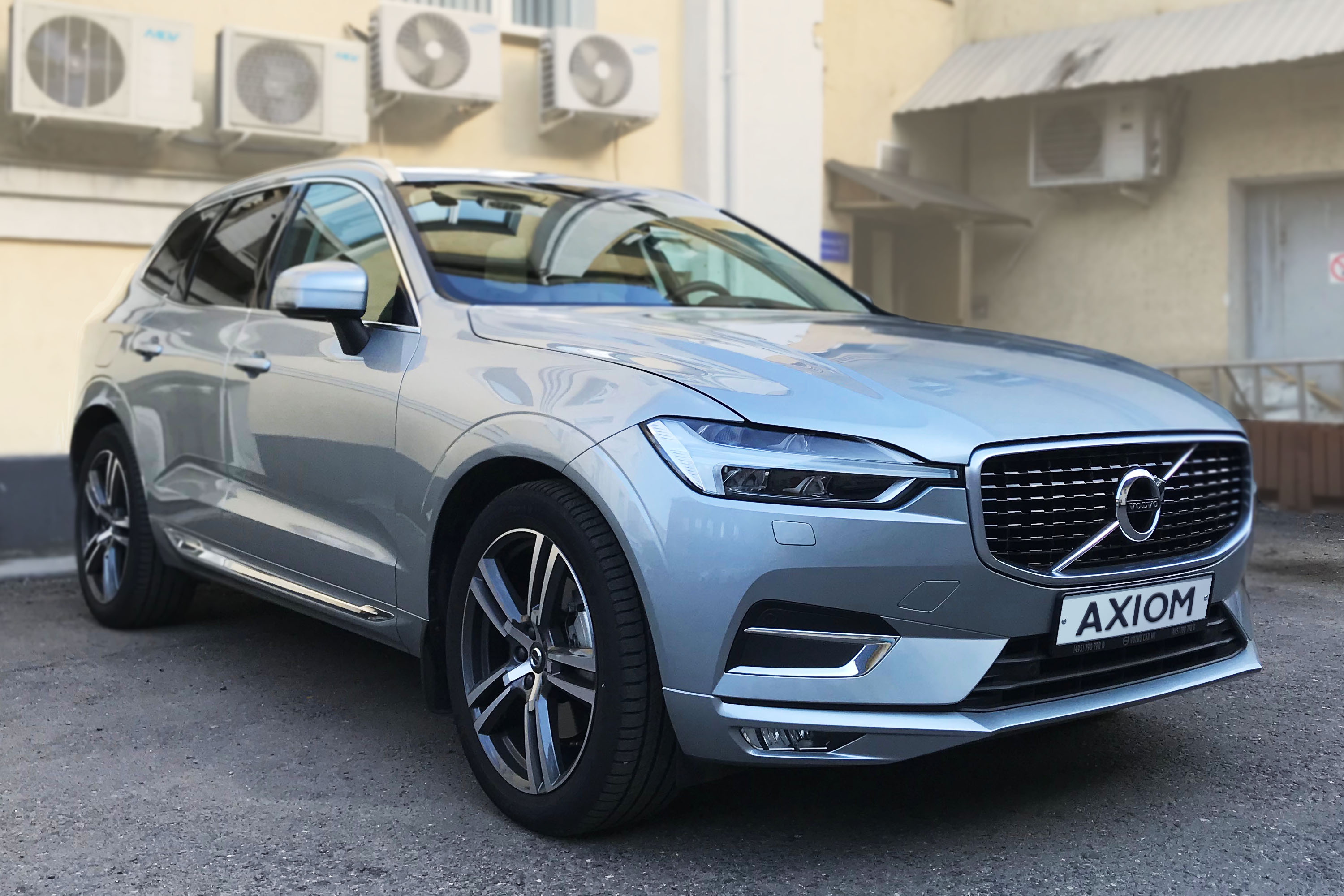

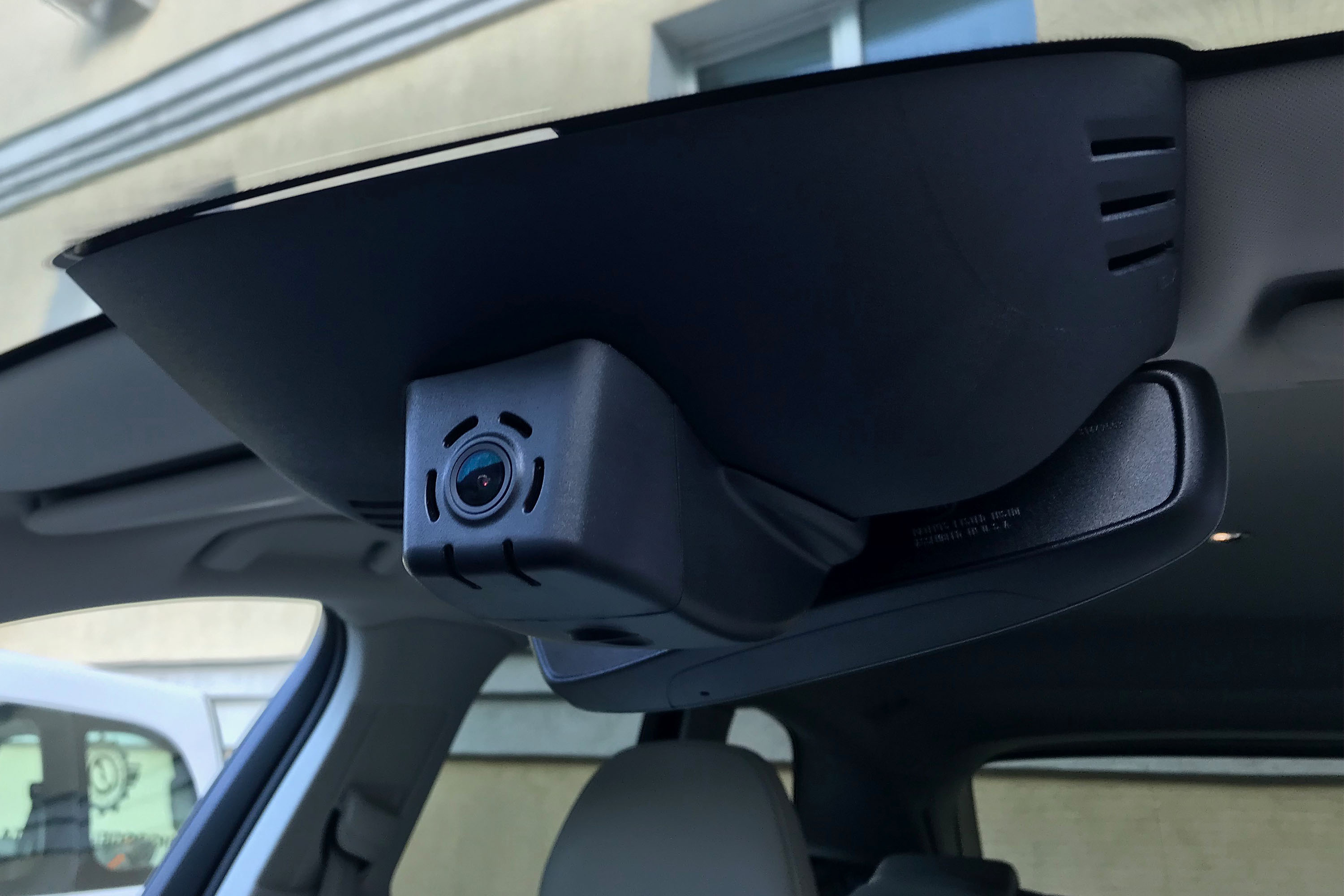

    Мы встречались вживую, приятное знакомство, отличная машина!
    У Сергея другие требования к видеорегистратору,
    больший упор в видеожурналистику,
    Поэтому с ним мы сделаем отдельный кастомный проект
    изменим и накладку и железо
    А пока фото VOLVO XC60 с установленным регом
