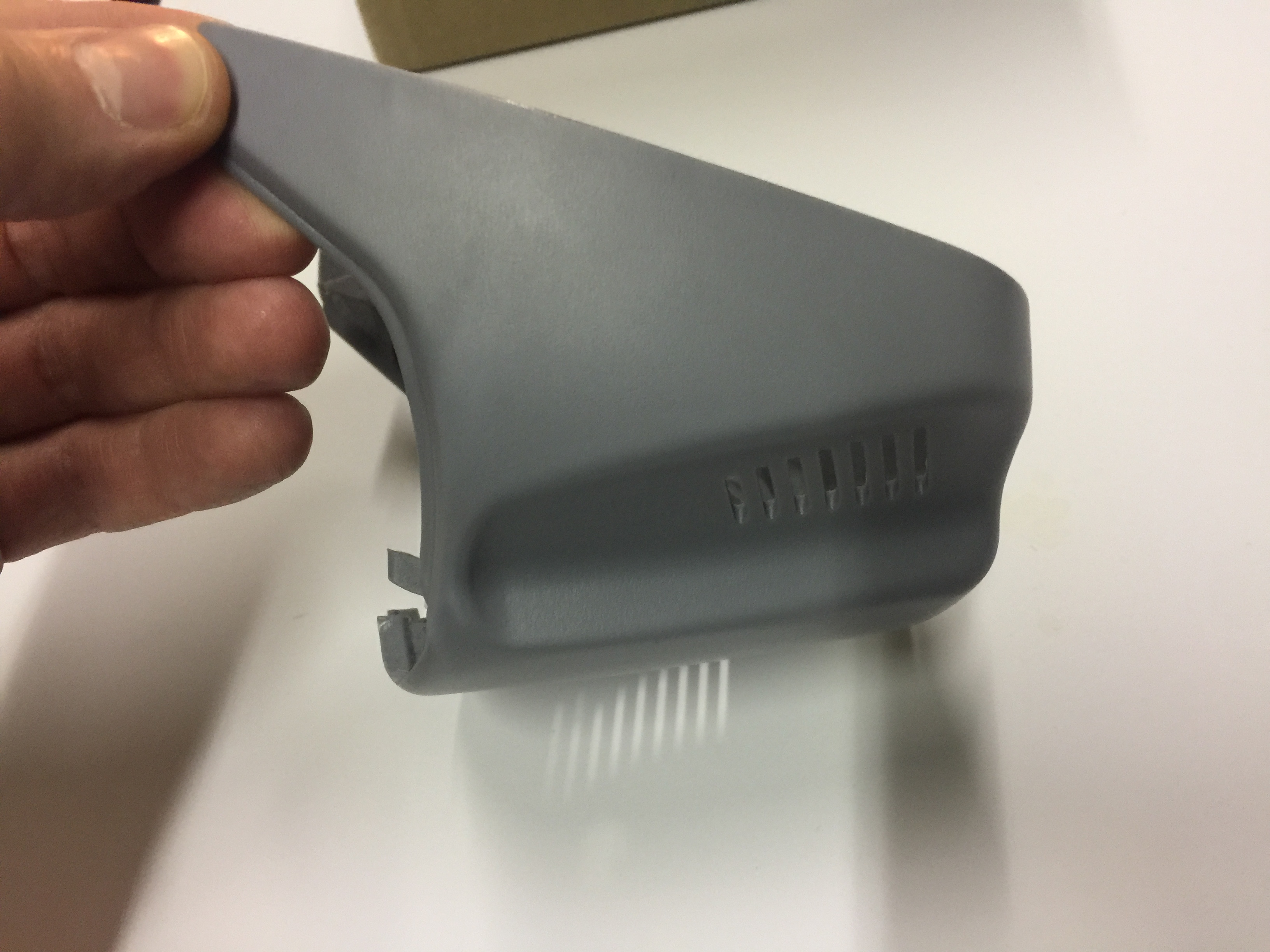

    IMG_4884.JPG @Семён-железяка
    Да, верно :)
    Сейчас испытываем первые формы после силиконе, чтобы потом отдать на металлический mold
    Смотрите фото
    Железо будет от AXIOM SPECIAL Wi-Fi
