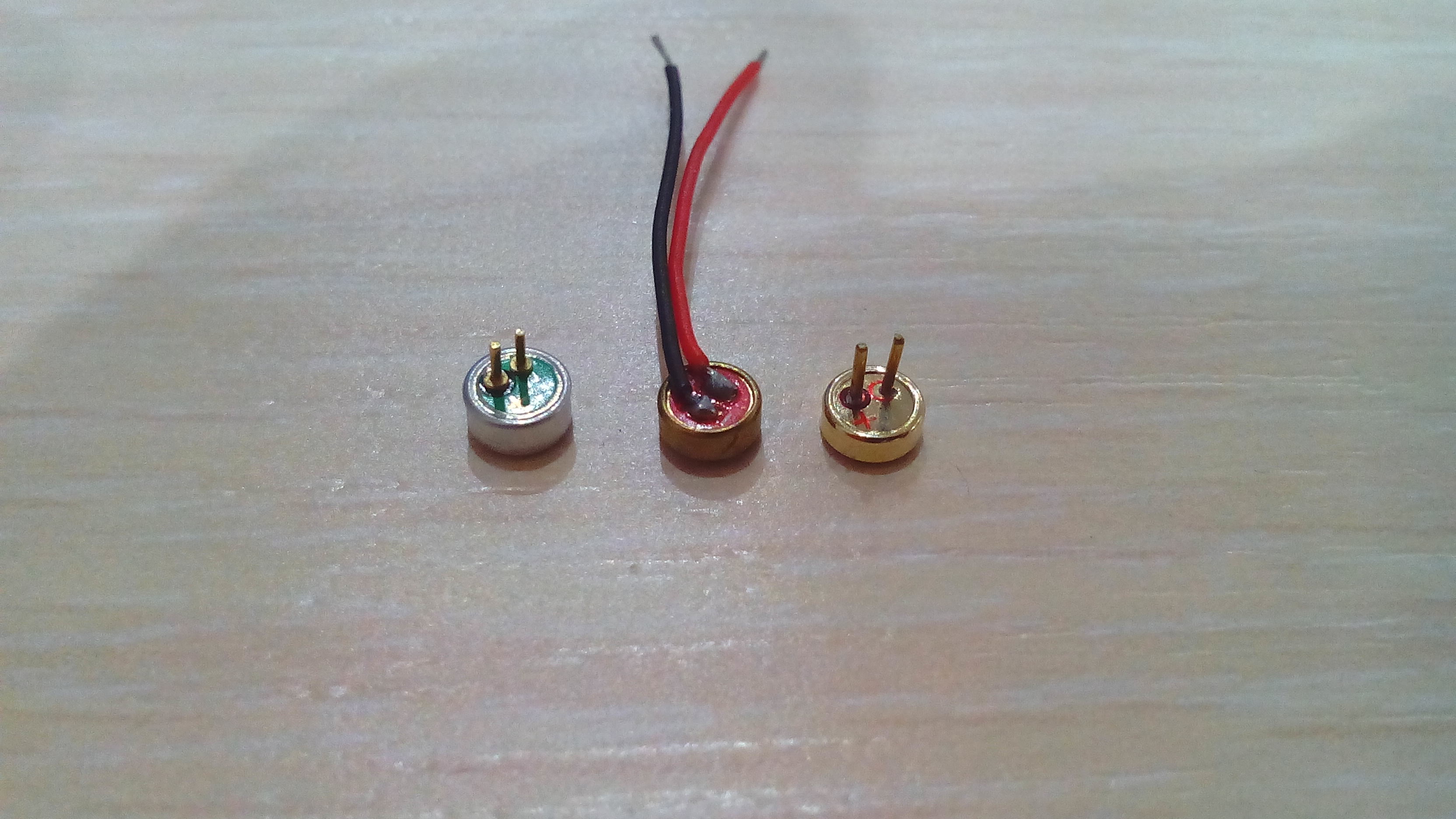

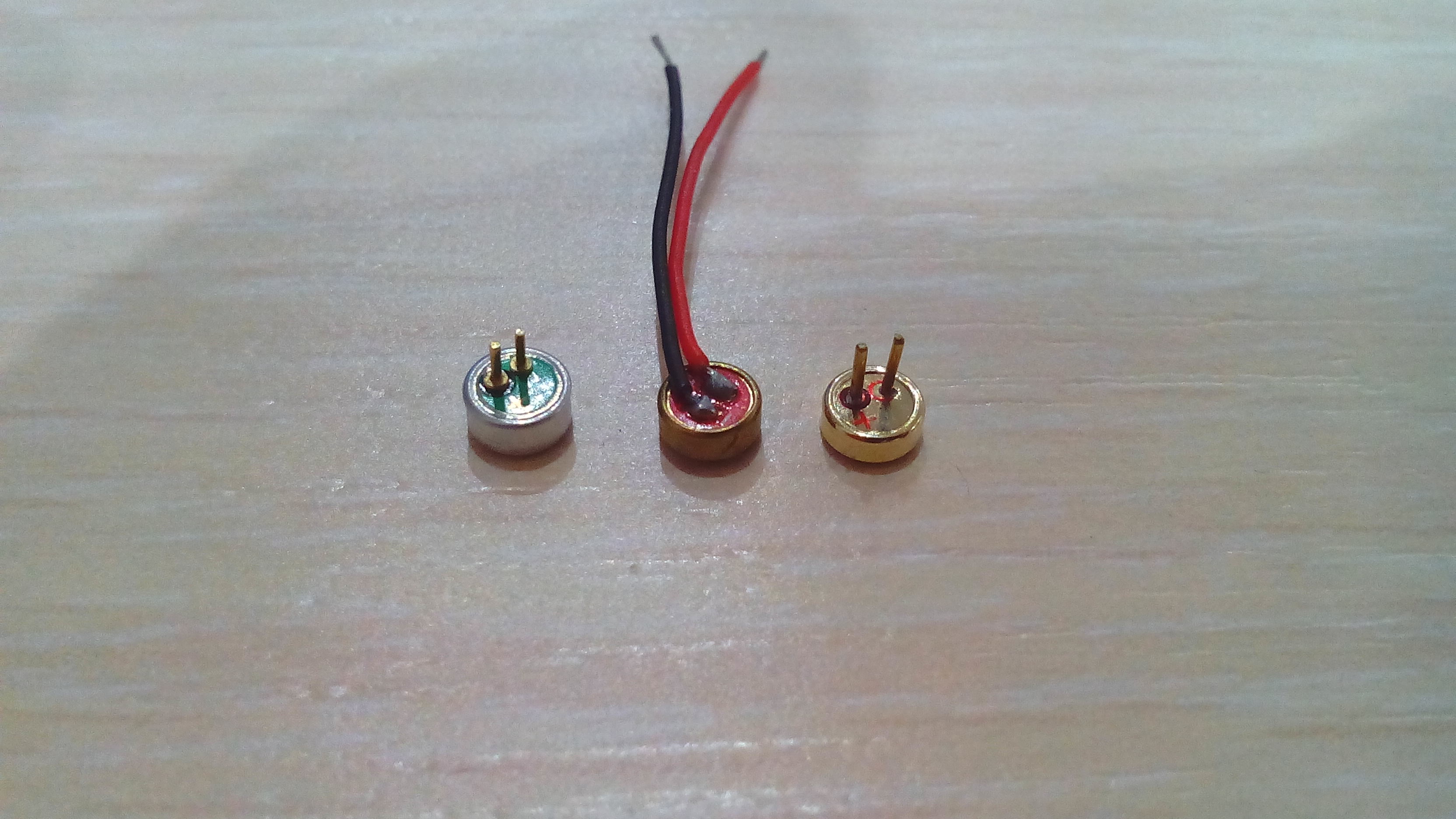

  15. Ждем результата! Я пробовал два маленьких микрофона менять, один от другого регистратора второй от планшета, результат тот же, что на стоковом. Еще один микрофончик есть в одном приборе, время будет попробую.
  16. я нашел две старые гарнитуры. Одна SonyEricsson? другая Nokia. Разобрал, в них почти одинаковые микрофоны. Различаются только толщиной.
    Смелости на раскурочить регистратор пока не хватает:-(
  17. Я в отпуске, нахожусь в другом городе, с собой не взял нужного инструмента. (да и дочка маленькая с рук не сходит;))
    P.S Мне тоже кажется, что звук надо лечить программным способом - Amba Extractor - Редактор прошивок Ambarella...

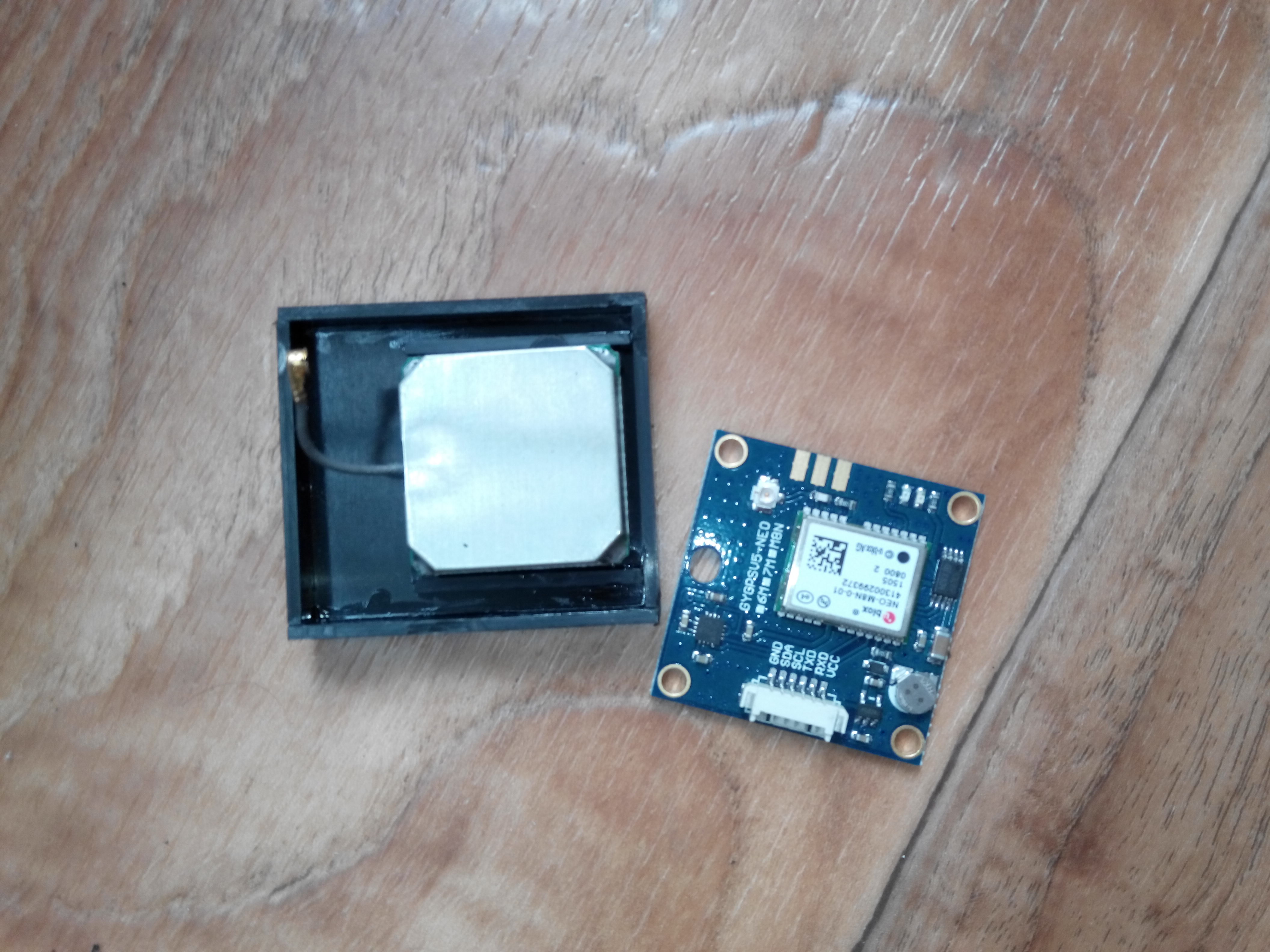

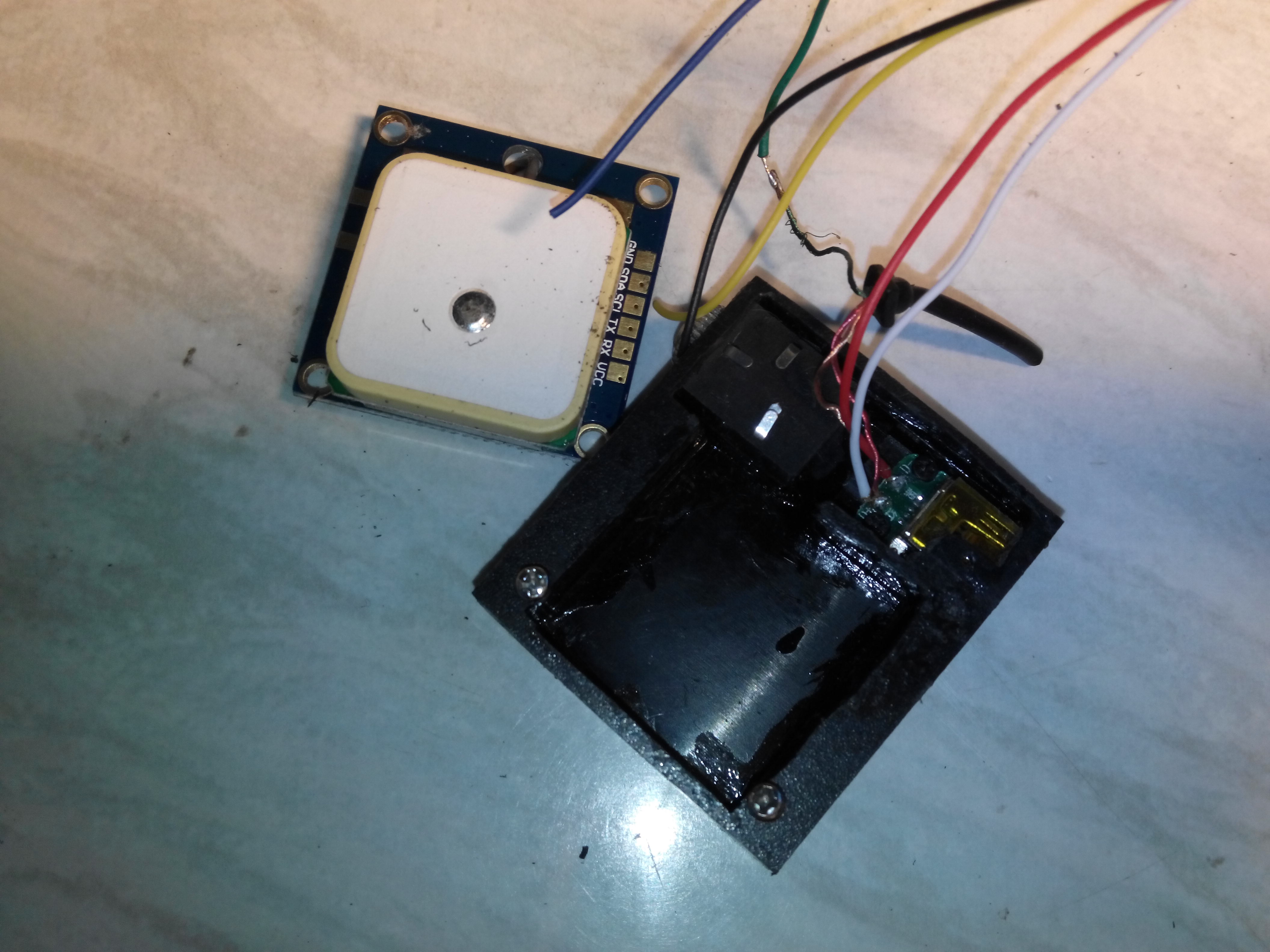

  18. По поводу ловли GPS - по осени сварганил себе приемник на базе NEO-M8N
    у него на плате имеется индикатор приема спутников. В ходе изготовления пришел к выводу, что прошивка не может влиять на прием спутников приемником GPS, посколку у приемника используется только выход (TX), сигнал с которого подается соответственно на вход (RX) регистратора. При приеме спутников на выходе приемника формируется текст типа: 0GPGGA,070647.00,4945.6932,N,03639.3430,E,1,04,7.0,764.9,M,16.2,M,,*6D
    который и обрабатывается регистратором.
    Короче - склеил корпус, установил в машину и ... при включении режима HDR - нет фиксации (зеленый светодиодик не моргает), или ловит спутники очень долго. Так же, как и родной приемник. Отсюда вывод - дело не в приемнике.

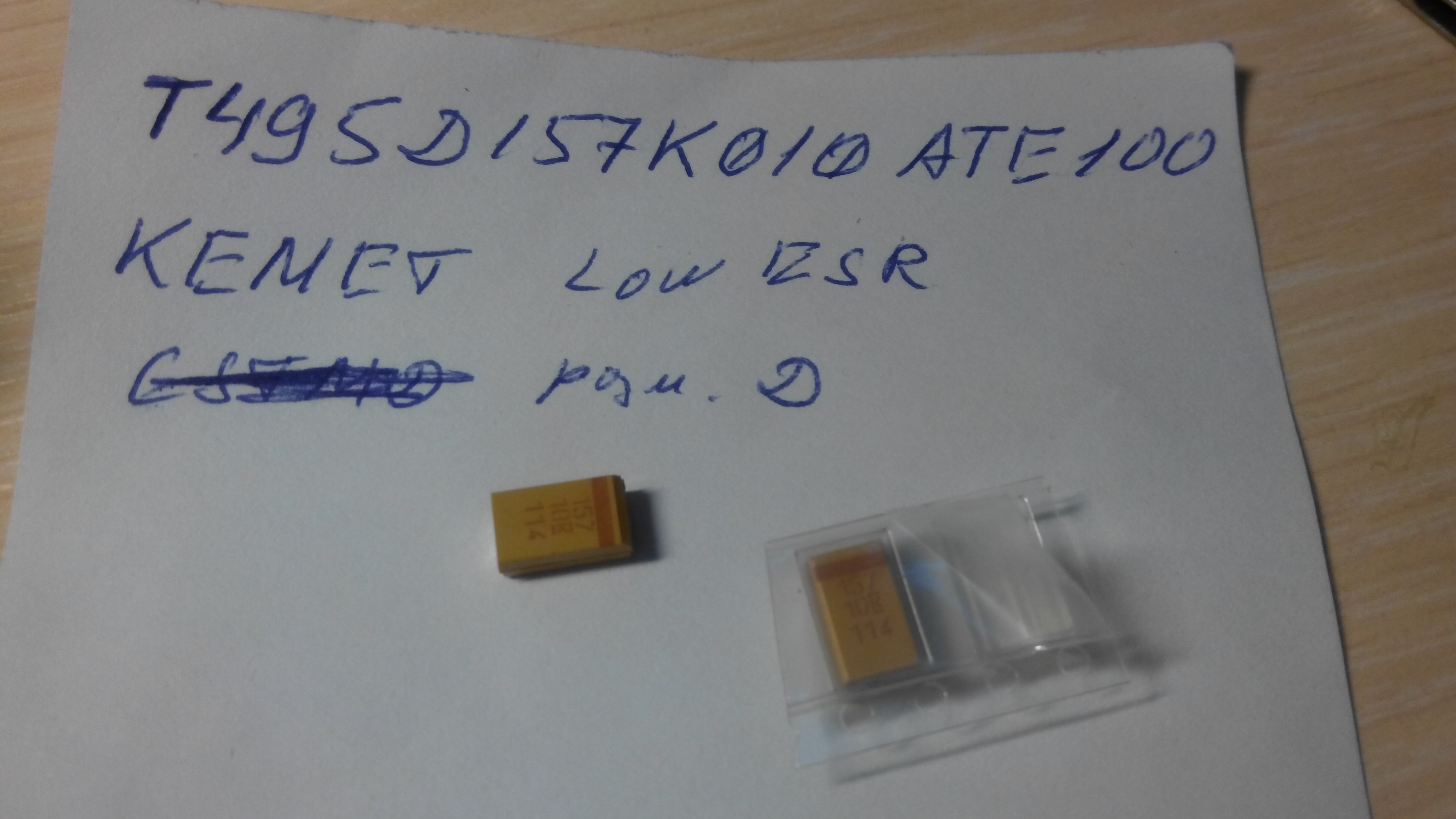

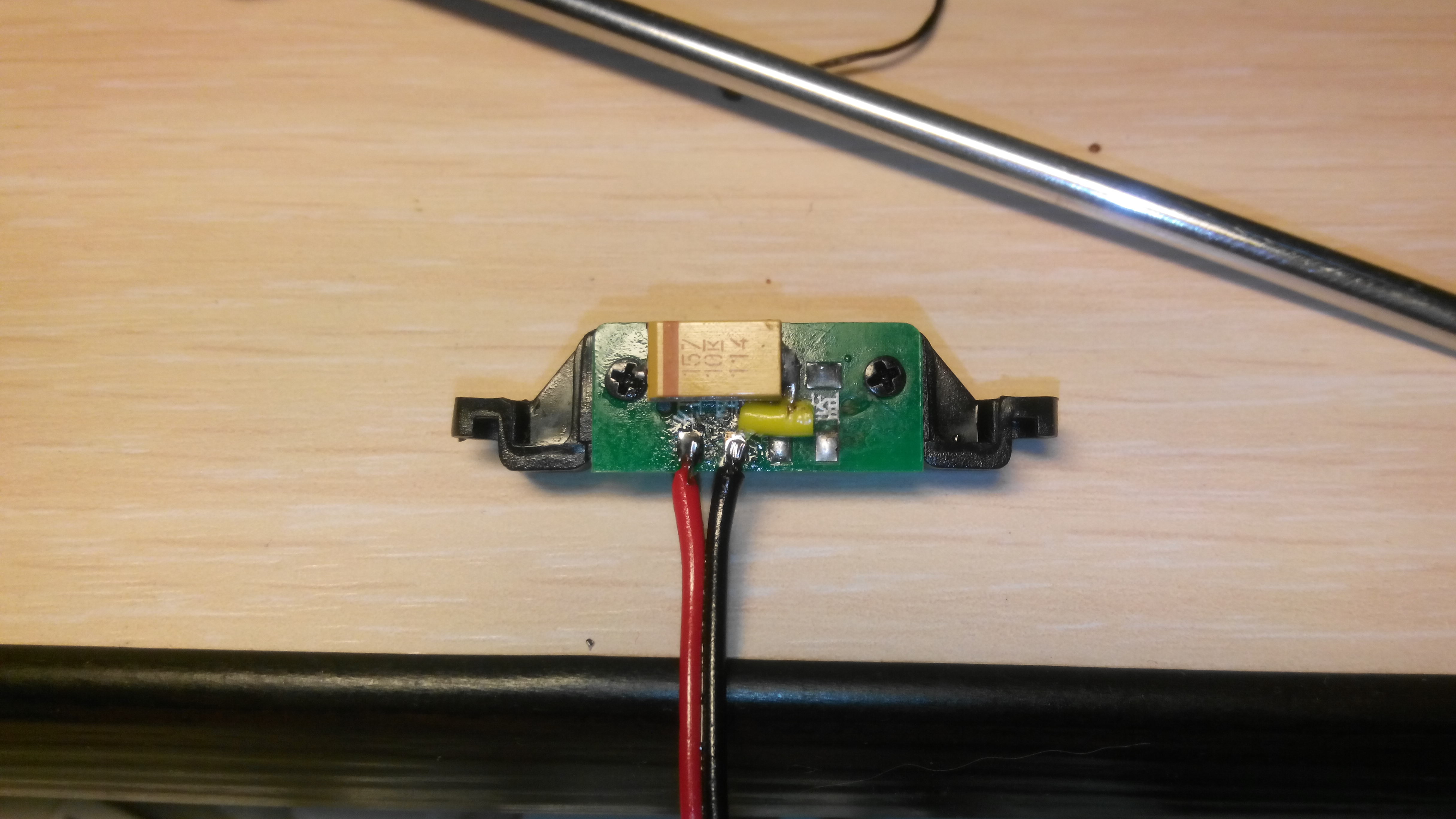

    На днях опять руки зачесались всетаки разобраться в этом вопросе. Решил так - если управления приемником GPS регистратором не производится, то влияние на приемник оказывается им (регистратором ) по питанию. Купил пару танталовых конденсаторов 150мкф 10В один из них "аккуратно" ;) подпаял к контактам разъема питания регистратора.
    Езжу с доработанным регистратором уже вторую неделю и могу сказать, что фиксация спутников стала гораздо стабильней. Самая долгая была около 2-х минут - это после ночи и во время снегопада.
    Буду признателен, если кто-то повторит доработку и подтвердит или опровергнет мои выводы.
