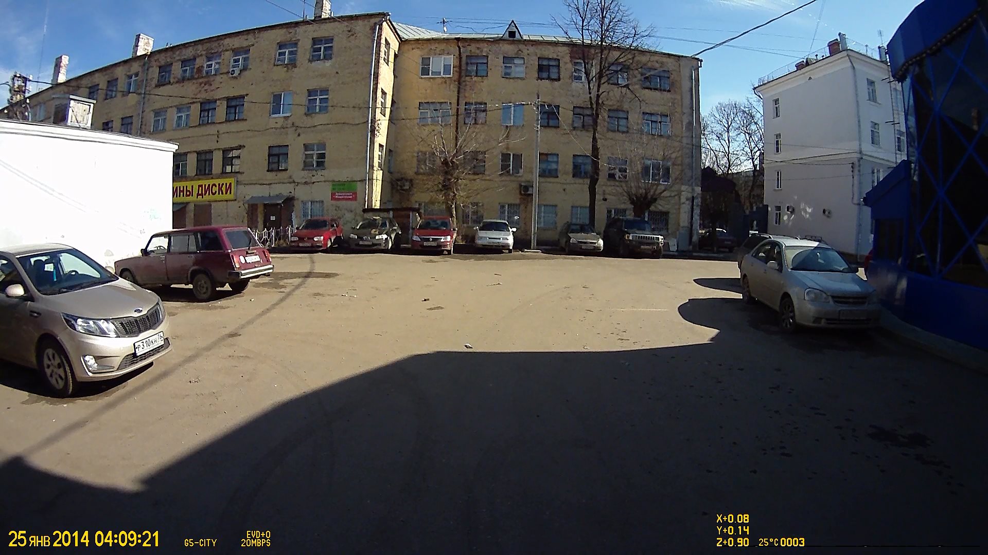

  5. @Jenia
    Вы даете скрины в плохую погоду,угловые скорости и т.д.,сделал два скрина,так вот смотрите насколько отдаляется предмет при разных углах.Справа припаркован Шевроле,обратите внимание,что на ДК номер уже не разобрать хоть он и грязный.
    TV-Q2n(NEW) А2+2710 простая оптика угол около 105° и ДК 120°
