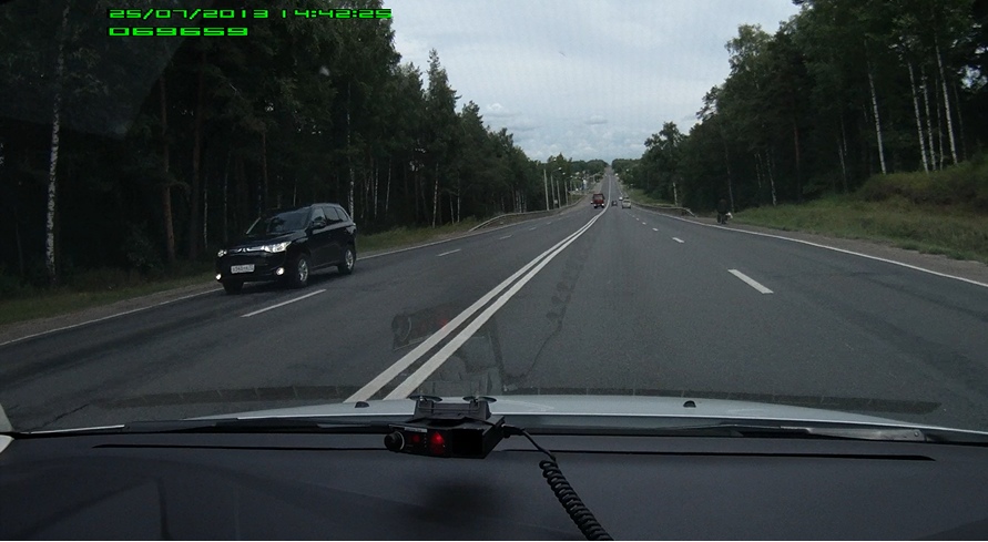

    Т.е вы хотите сказать, что в моем случае юстировки далее 10м должно быть сплошное мыло или все нерезкое ?
  3. Нет, я не это имею ввиду. Не надо утрировать. Резкость - это вопрос критерия относительно которого изображение считаете резким или нерезким для себя. (точнее, это вопрос глубины резкости, как упоминал выше AChiller). Для Вас это, может быть, критерий откровенной замыленности изображения (могу ошибаться, но для примера, чтобы было понятнее что имею ввиду). Для меня критерий - это возможность различения номеров на определенном расстоянии. Кадр может быть и не замыленым, но номер не различим, а при наведении на фокус, становится различимым. Какое максимальное расстояние, на котором Q2 может снять читаемый номер в идеальных условиях при фиксации фокуса на 1 метр: все вокруг стоит на месте и перед ВР нет лобового стекла? И тот же самый вопрос при фиксации фокуса на 10 метров.
    #4682 sotrack, 26 ноя 2014
  4. AChiller, повежливее, плз. У gse Q2, ему так легче понимать суть юстировки G5. Это форум и gse имеет право обсуждать интересующие его вопросы.
  5. Х/З на приличном (точно не замерял, 5-7 м точно), при скорости 120-130км/ч(у встречного такая же примерно) и через полосу, этого достаточно для индетефикации.
    Да всякие были ВР, и оптика разная, на Q2 стоит как на G5.
    Проверял юстировку(по углам и центру), от Автосалона до авто примерно 10-15м.
    #4685 gse, 26 ноя 2014
  6. я вижу номер 543. На мой взгляд, очень приличное разрешение. Вопрос в том, может ли быть лучше при другой юстировке и в чуть более худших условиях. И встречка - это не тот критерий по которому следует оценивать юстировку ВР.
