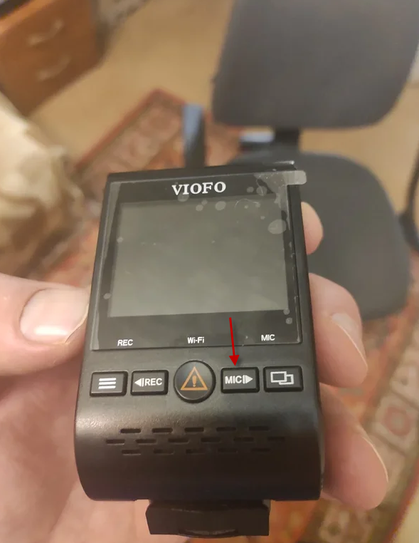

    Тут недавно на новый телефон жены переставил приложение для связи с регом, ну и понадобился мне в реге WiFi для теста. Поскольку рег стоит в машине жены и проблем не создает, когда надо стартует, когда надо выключается, я к нему с осени вообще не обращался. Короче, забыл, какой клавишей надо включать WiFi))))
    А тут он понадобился. Я в машине, не снимая рега, начал жать на клавиши по наитию и на клавише, помеченной стрелкой, у меня WiFi запустился.
    Но подключиться к нему я так и не смог. Помаялся в машине, потом забрал рег домой и уже дома стал пытаться подключиться. Перепробовав все настройки и в телефоне, и в реге, подключиться не смог. Ни со своего телефона, ни с телефона жены(.
    Но осенью то у меня без проблем получалось подключаться со всех телефонов! WTF?!
    Где-то минут через 40, потеряв веру в себя, решил наконец посмотреть в этих ваших интернатах.
    И тут обратил внимание, что в первом же ролике WiFi запускается кнопкой, справа от той, которой воспользовался я.
    А дальше, думаю, понятно. Запустил WiFI с правильной кнопки и меньше чем за минуту связь приложения с регом была установлена.
    В общем знайте, что WiFi тут может запускаться с разных кнопок, но подключиться можно только к WiFi, запускаемому с крайней правой кнопки.
    Я-то теперь точно запомнил, как включать WiFi)))

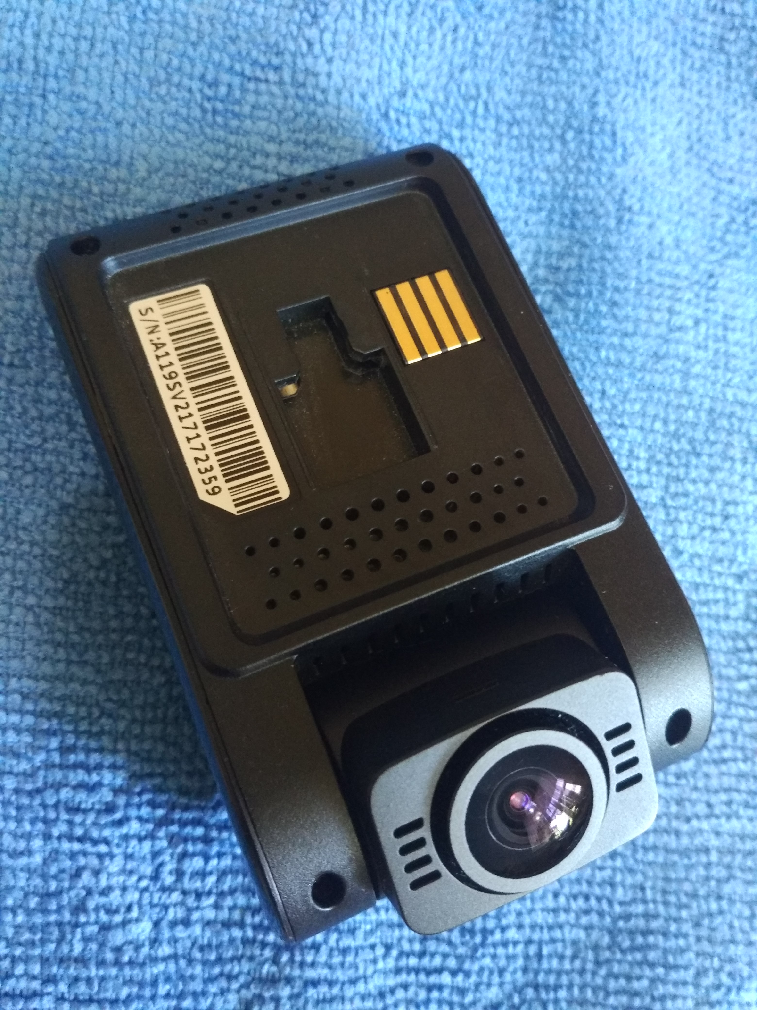

  17. Вопрос по углу обзора задней камеры. Мне кажется, что ему не помешало бы стать чуточку шире.
    Если среди пользователей есть опытные разбиратели и дорабатыватели, подскажите схему.
    Я в принципе готов заказать с али объектив и заменить штатный.
    Как узнать размеры объектива?
    Я навскидку вот такой смотрю
    https://aliexpress.ru/item/40009418...02_,searchweb201603_&sku_id=10000011349043231
    #317 RadonVRN, 10 мар 2021
  18. Объектив от TV Q5NV будет ≈ 120° в горизонте, будет выступать за корпус, некритично.
    Объектив от TDR 718 будет ≈ 130° + в горизонте, выпирать не будет, будет зазор в корпусе, некритично.
    Оба объектива ставил на основную камеру 119S
  19. Я в свое время отдал "труп" 718-того на органы. Ну, что сделано, то сделано.
    У жены и к основной камере претензий нет, и к задней. А я вот на праздниках посмотрел....
    Все-таки угол сзади может быть шире. Вот у Гибрида шире. Спереди стойки ограничивают.
    Сейчас пошерстю по знакомым, может у кого завалялся.
  20. Попробуй найти от TV Q5NV, отличный объектив.
    Вот так в корпусе :
