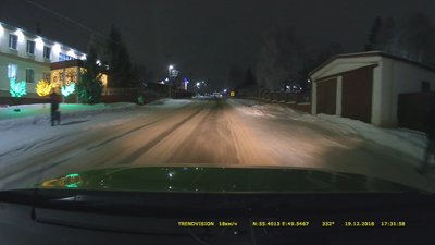

  2. По картинке...
    Сравнение ночью пр 60-ти кадрах (718) и 30-ти (Д6), всяк будет в пользу второго варианта,
    ибо усечение времени экспонирования в два раза не есть равные условия. Это как минимум...)
    По нюансам....
    Давным давно писал про не шибко грамотно реализованный режим 60-ти кадров на 718-ом.
    Дуплицирование кадров поправимо, но в итоге режим 45-ти кадров выглядит гораздо интереснее.
    Ночь и 60 кадров на OV4689 - зло. CPL в тех же условиях тоже самое.
    Неоднократно приводил оптимальные настройки к МОДам, но большинство хочет проверить свои вариации.
    Их право...)
    Поэтому CPL ночью долой, всё в режим 30 кадров и будет вам счастье...
    Сами видите сколько CPL отжал светопропускания:
    2. TDR-718 c CPL.MP4_20190202_234416.241.jpg 2. TDR-718 c CPL.MP4_20190202_234425.274.jpg
    Столько же отъели и лишние 30 кадров...

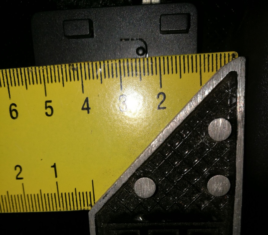

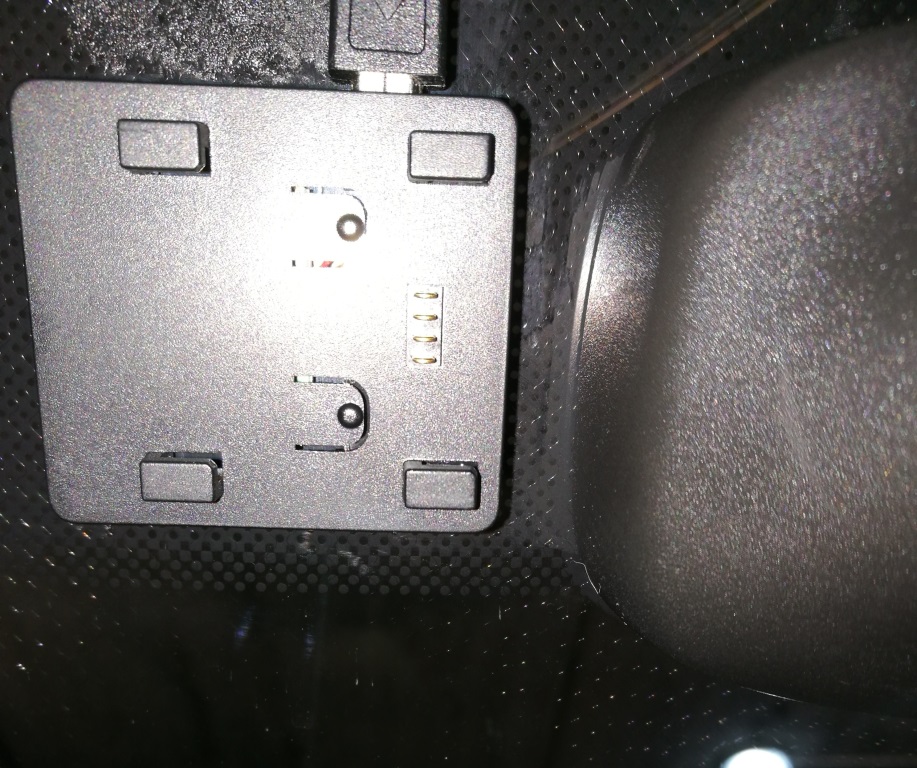

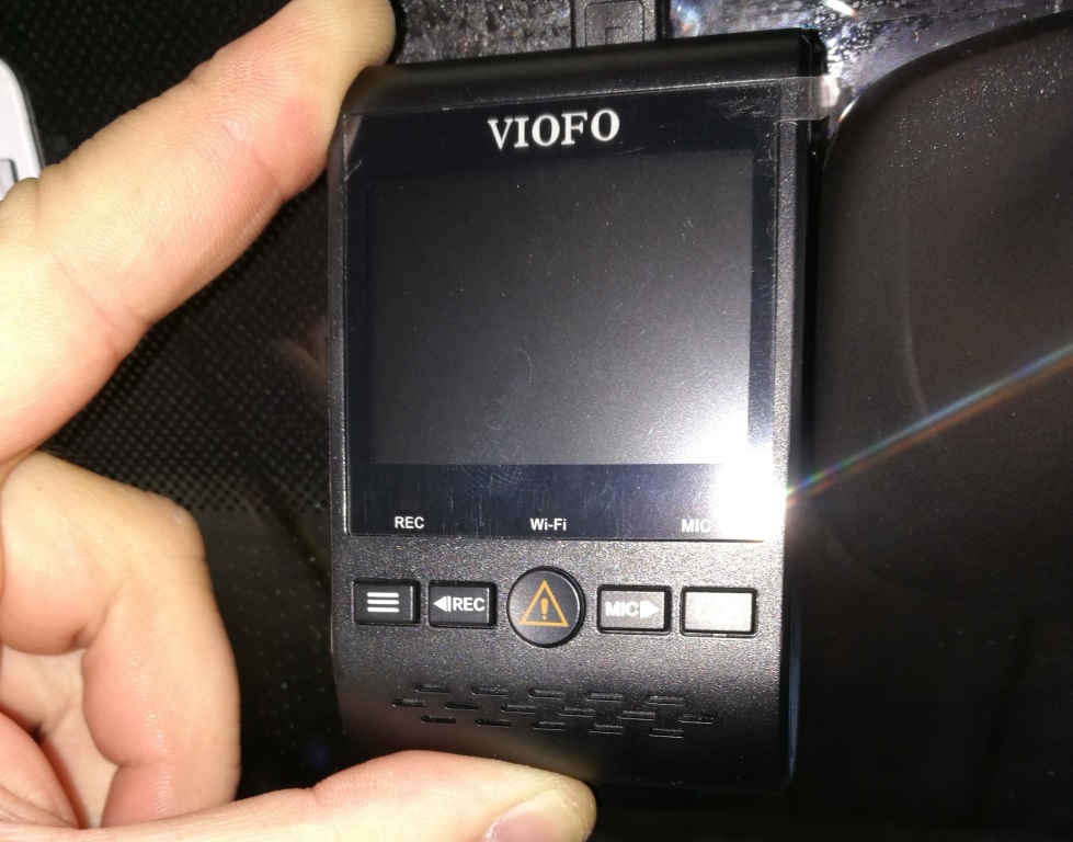

  11. Пока нет возможности кататься на одной машине с двумя регами, поставил Viofo на штатное место.
    В процессе установки изменил мнение по поводу крепления. Если установить регистратор слева от датчика света/дождя или крепления зеркала и использовать их в качестве направляющих, установка становится очень простой! Прислоняем регистратор правой стороной к датчику, ведем вверх и лапки крепления gps легко попадают в углубления на регистраторе, потом сдвиг влево и красота.
    Расстояние до датчика
    Установка

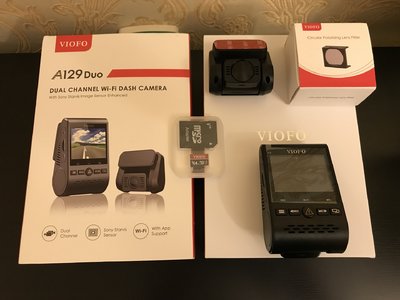

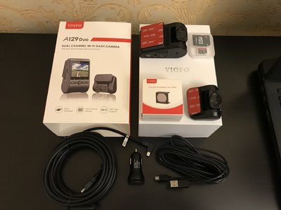

  18. В вашем полку прибыло.:)
    Сегодня курьер привез то, что так долго выбирал и ждал когда появится в наличии.
    Будем осваивать потихоньку.;)
    Кстати, прошивка стоит последняя 1.5.
