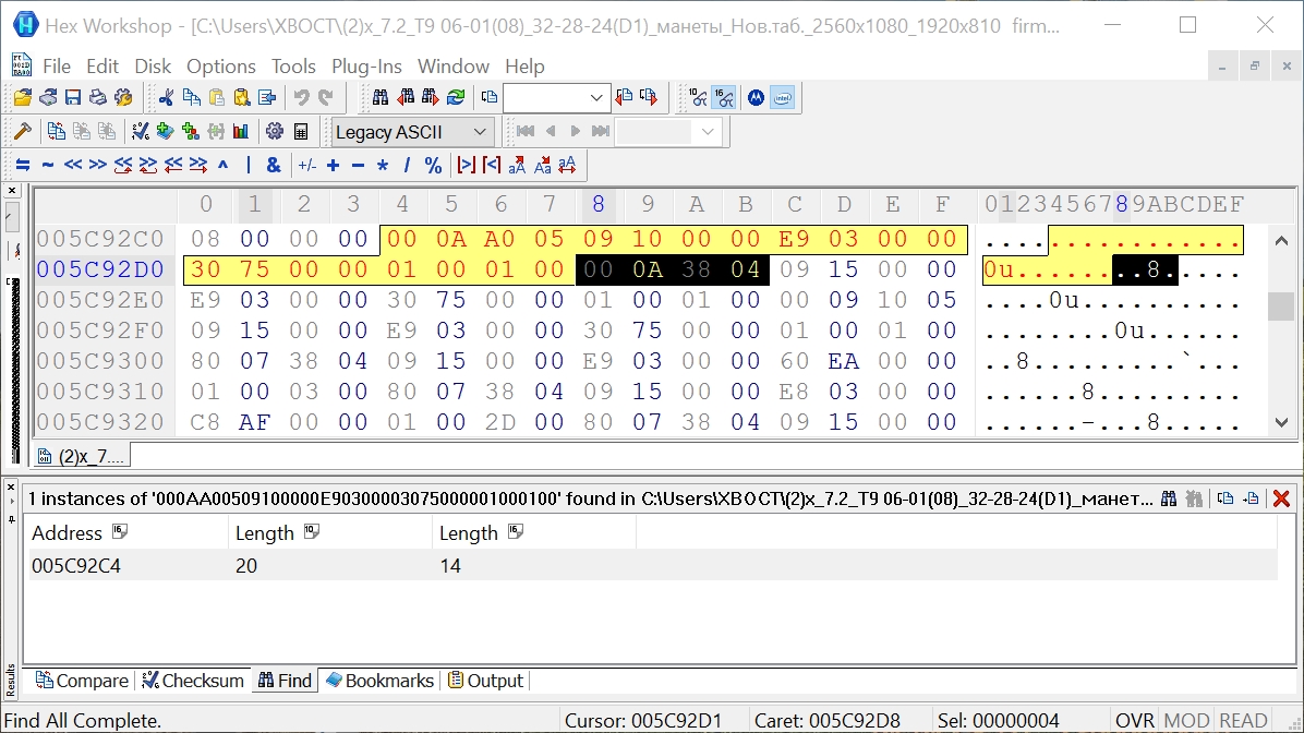

  13. на какое разрешение его добавить ? по каком офсету правится в PRI.a7s и какое значение установить, чтобы получить 1920х810?
    --- Сообщения Объединены, 27 авг 2016 ---
    0х5С9524 на 80072A03?
    #272 HiddenPilot, 27 авг 2016
    Помечено черным на 80072А03
  15. Да не, мне для скрипта надо было знать оффсет не в бинарнике, а в PRI.a7s.
    Ну не суть, поставил workshop, нашел нужное смещение, подправил скриптик, вроде работает.
    Осталось дело за малым, дождаться солнышка ;)
