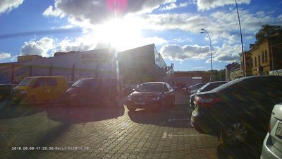

  6. Месяца три карту памяти не доставал с регистратора. Решил проверить, что он там поназаписывал.
    Жив курилка, работает как часы...)
  7. Это он на заднем стекле живет?
    И на какой сейчас прошивке?
  8. Закреплён в тылу навеки...)
    Прошивка: https://cloud.mail.ru/public/8HwA/d8c8gUZ1Z
    Настройки экспо ставим "-0.5"
