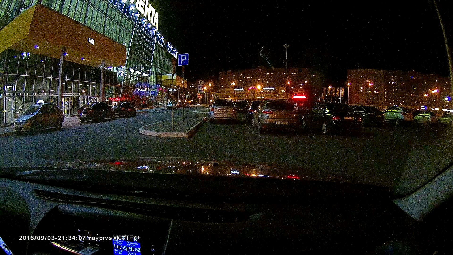

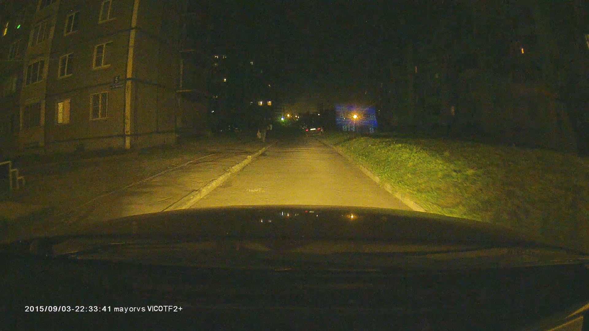

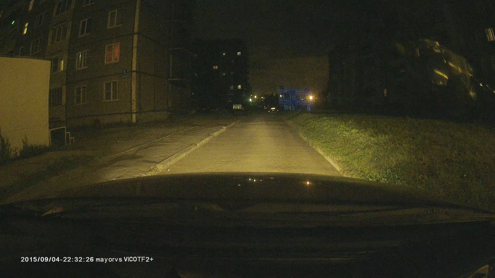

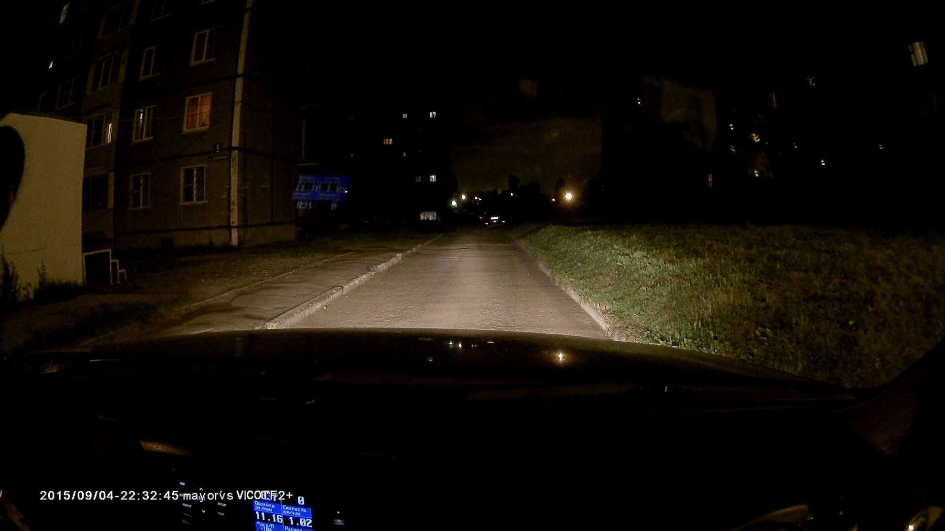

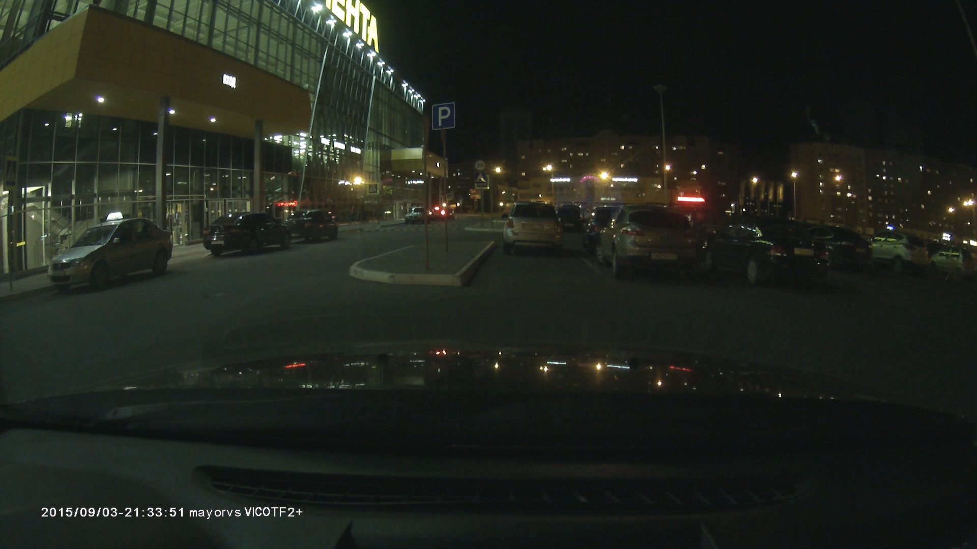

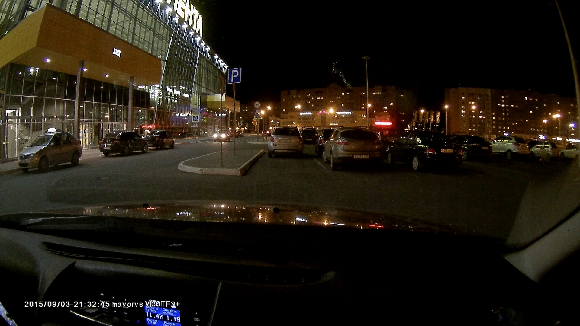

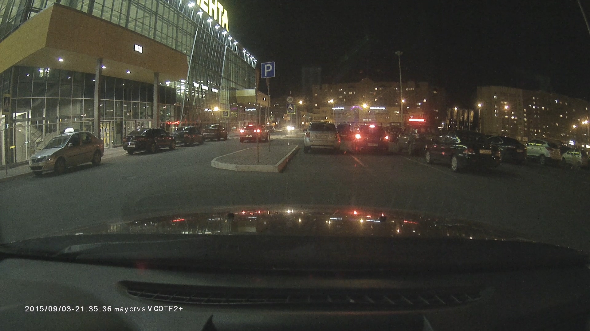

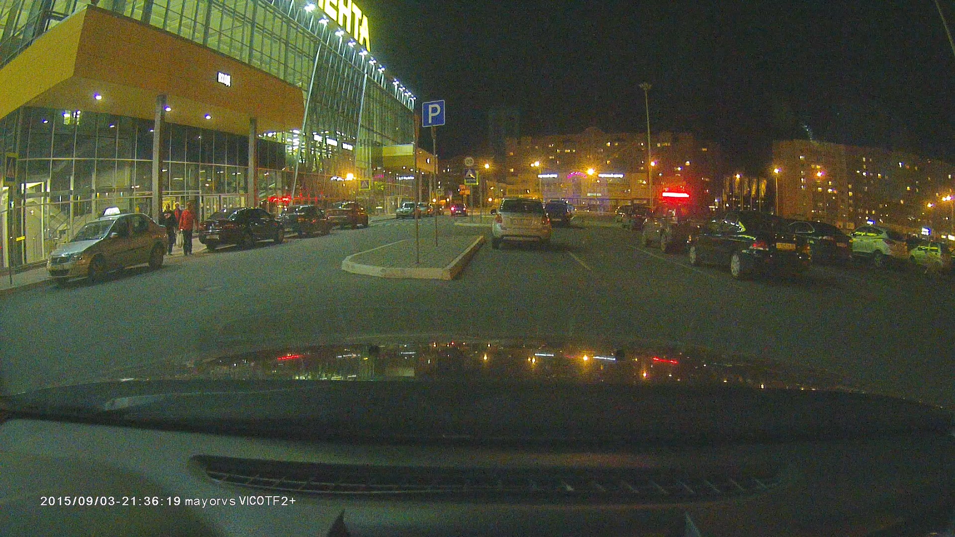

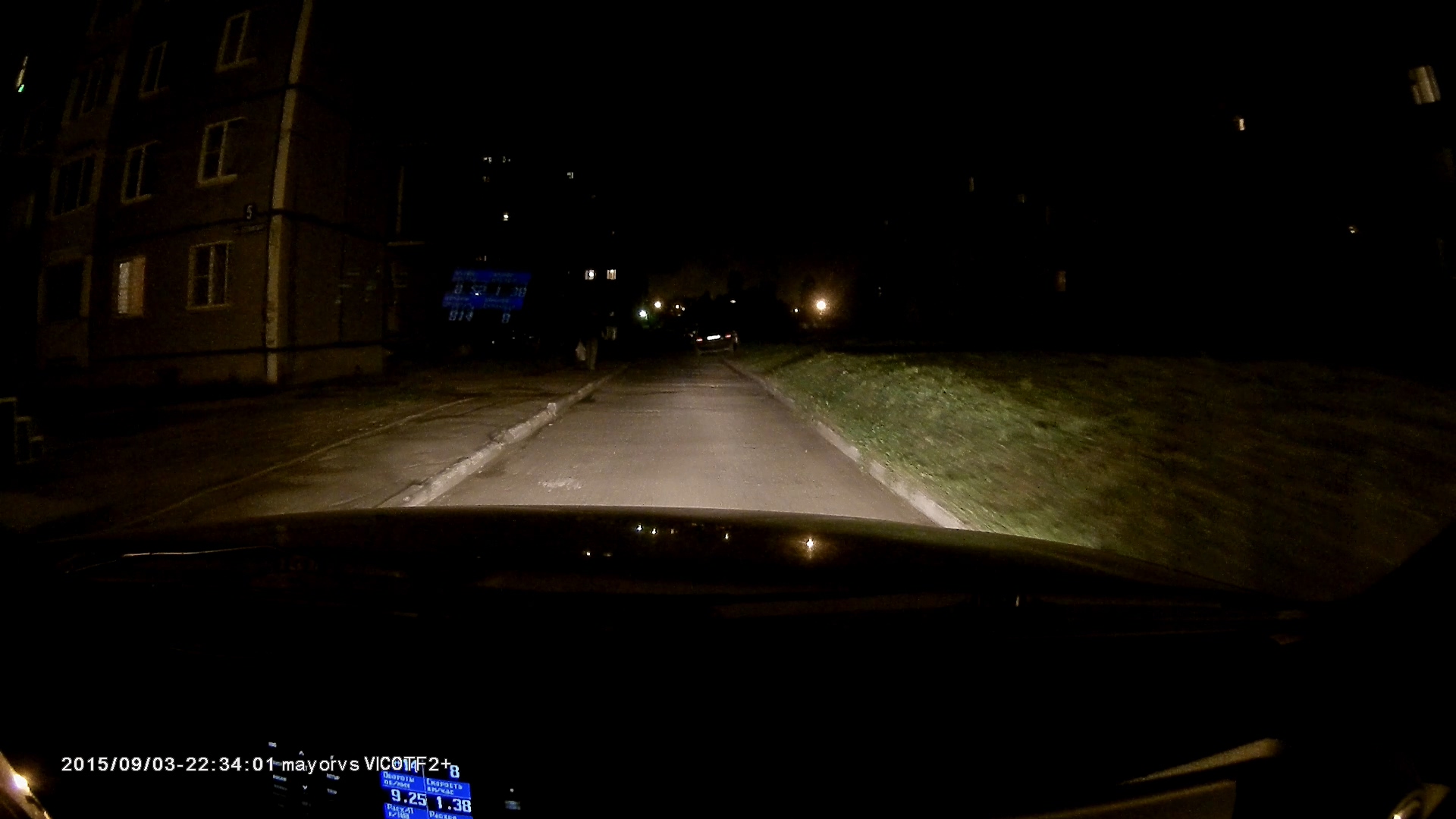

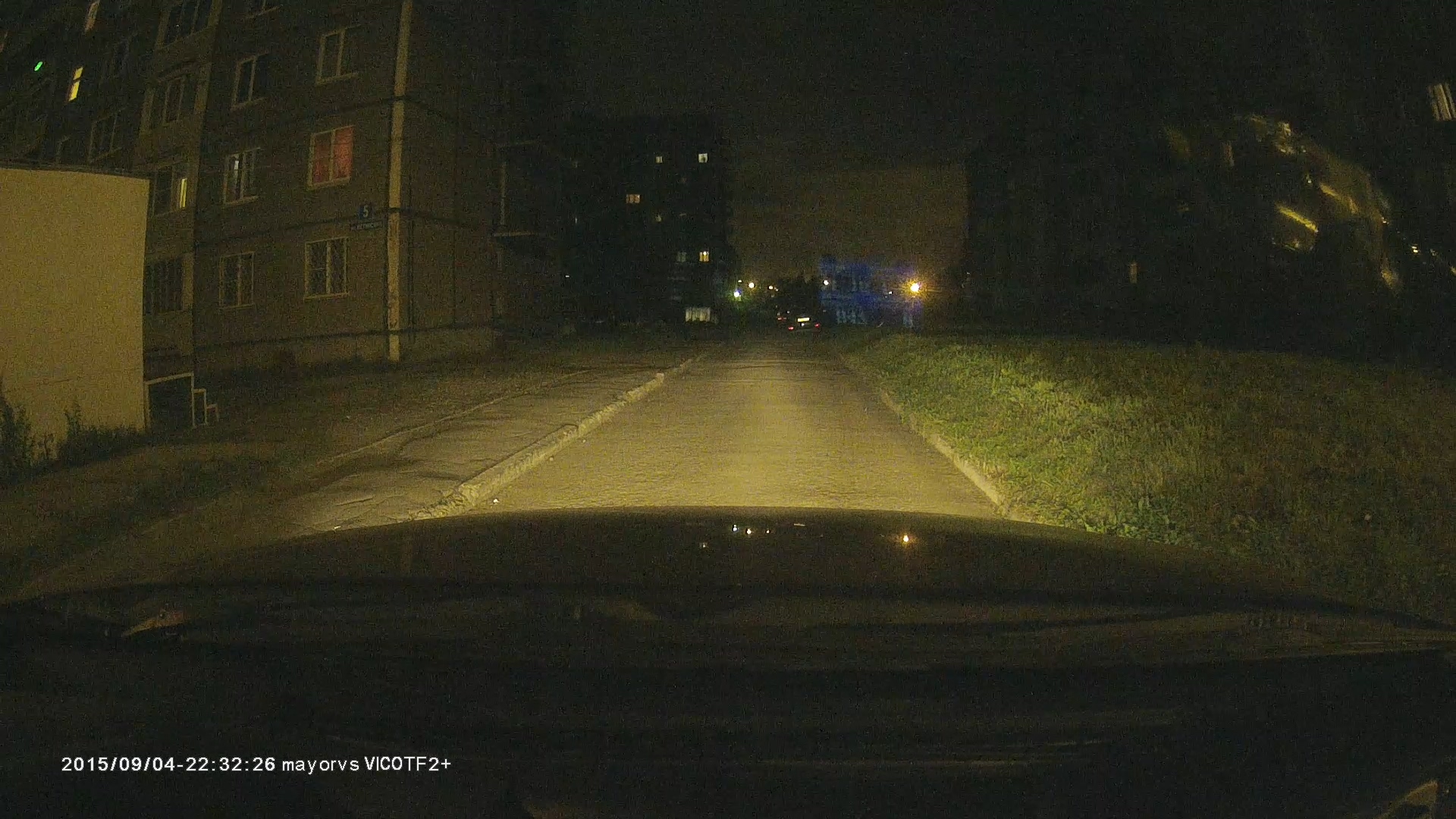

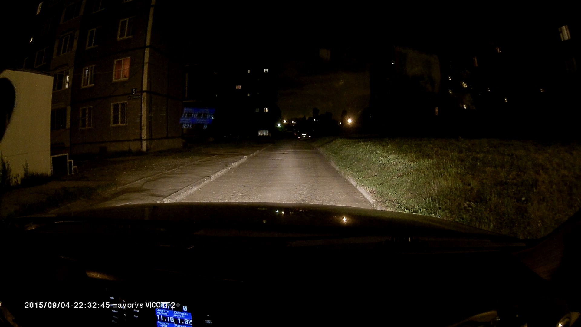

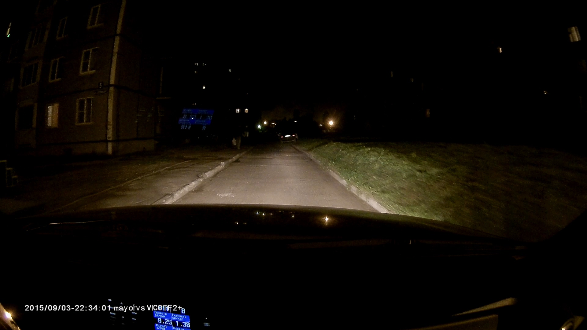

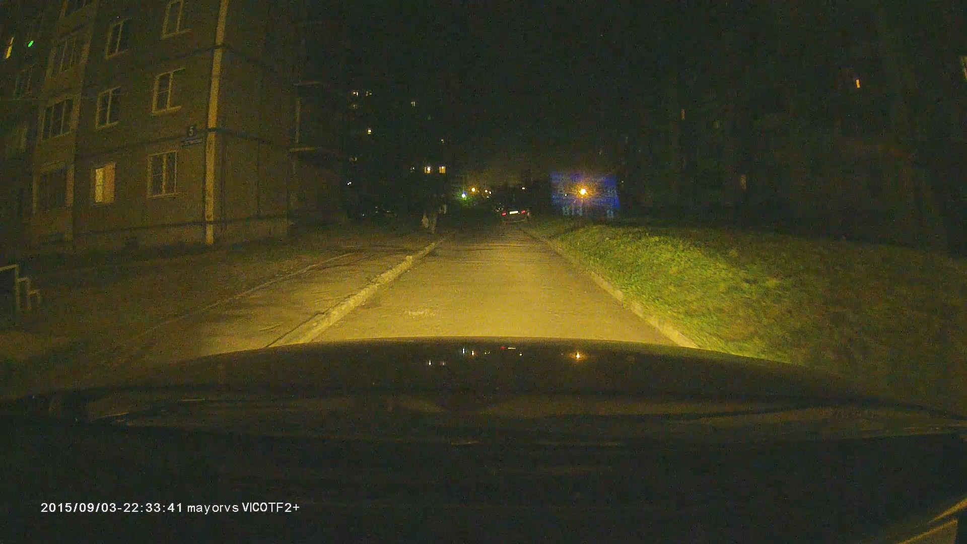

  2. Сегодня покатался с цифровым эффектом №9 на версии 6.3
    Так вот эффект работает, а остальные настройки скрипта (экспо и гамма)
    остаются при этом за бортом. Особенно характерен последний скриншот,
    где тени так и остались тенями...
    Код:
    sleep 15
    t ia2 -adj ev 0 0 50 0 0 100 0
    t ia2 -awb on
    t ia2 -adj l_expo 250
    t ia2 -adj gamma 250
    t cal -de 9

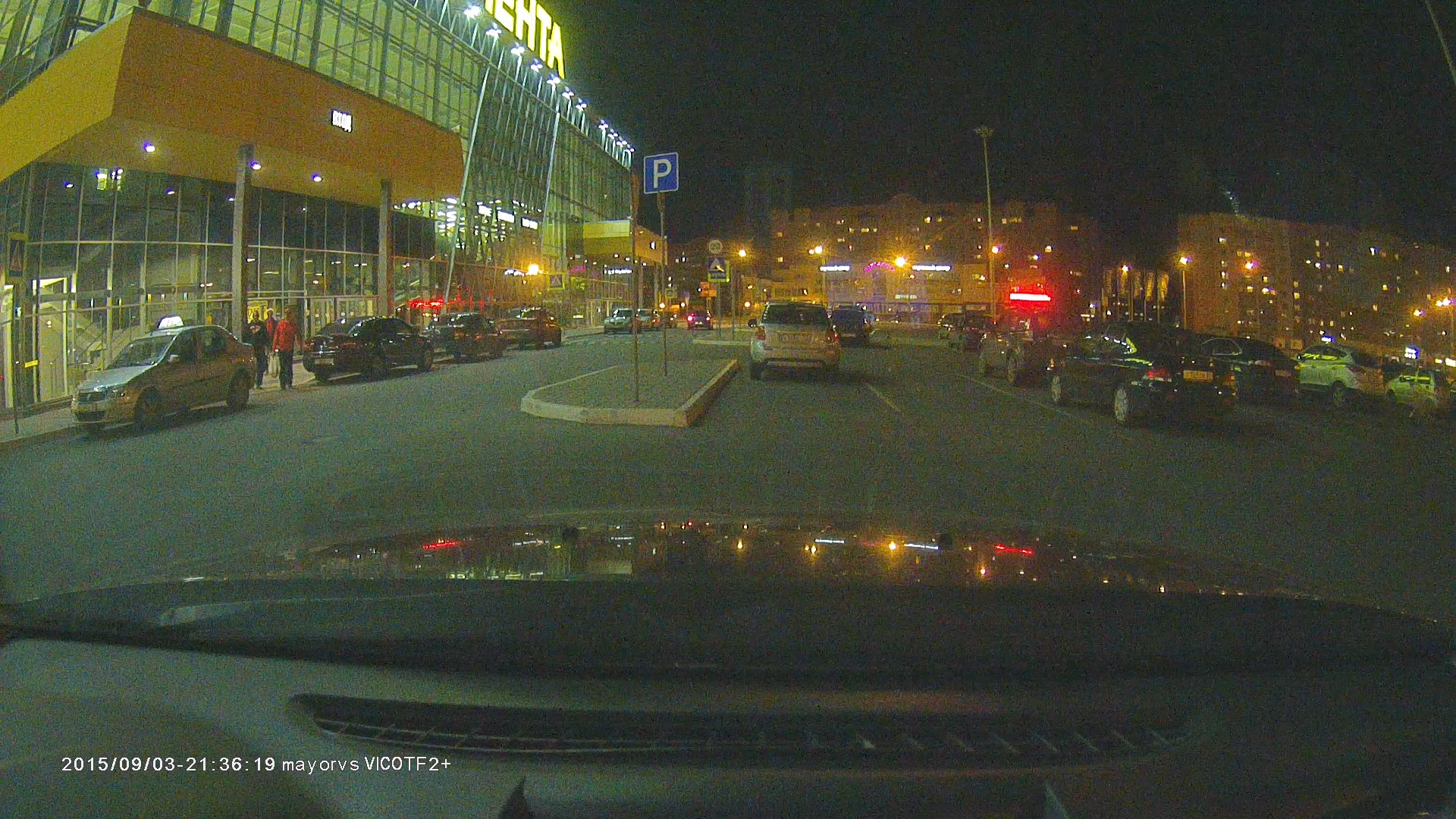

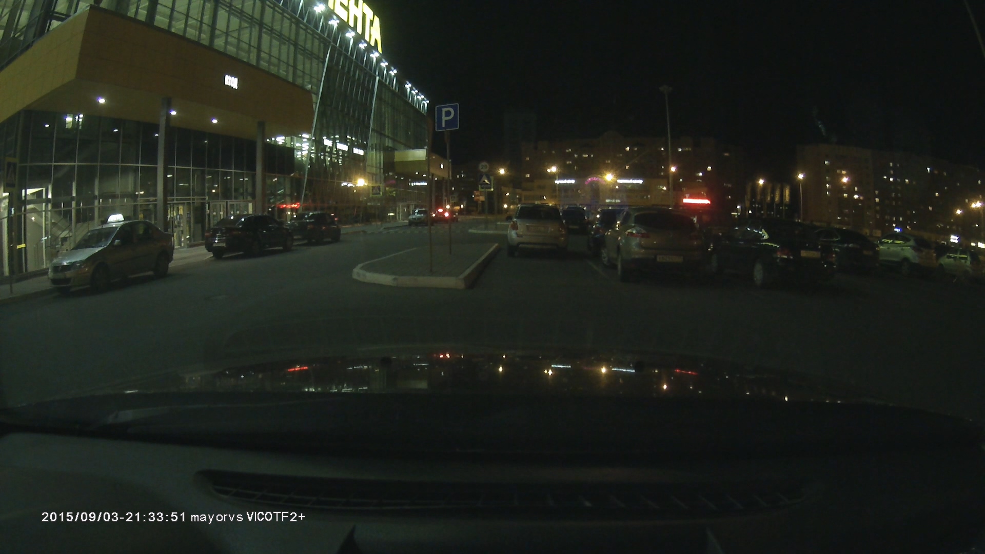

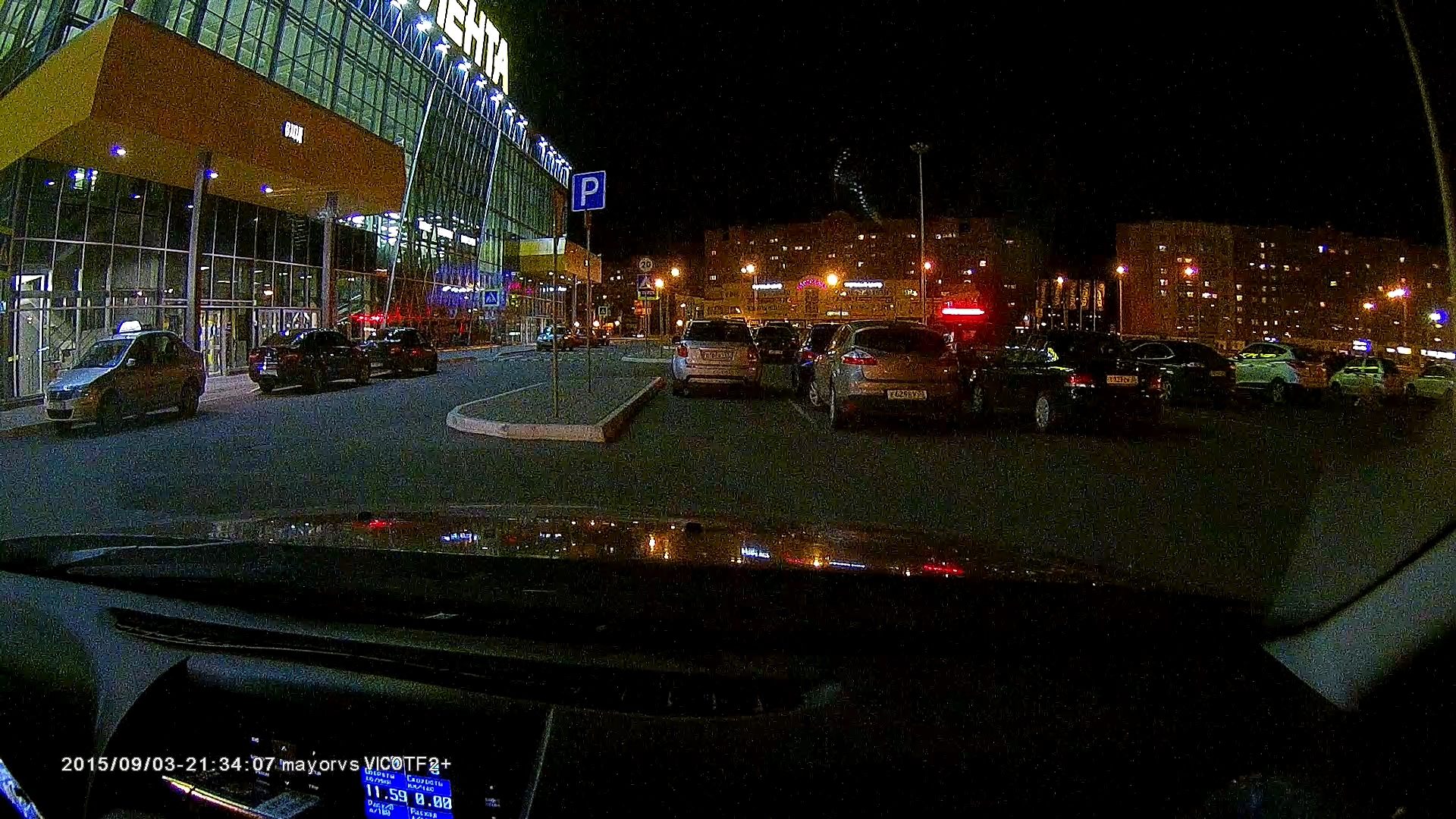

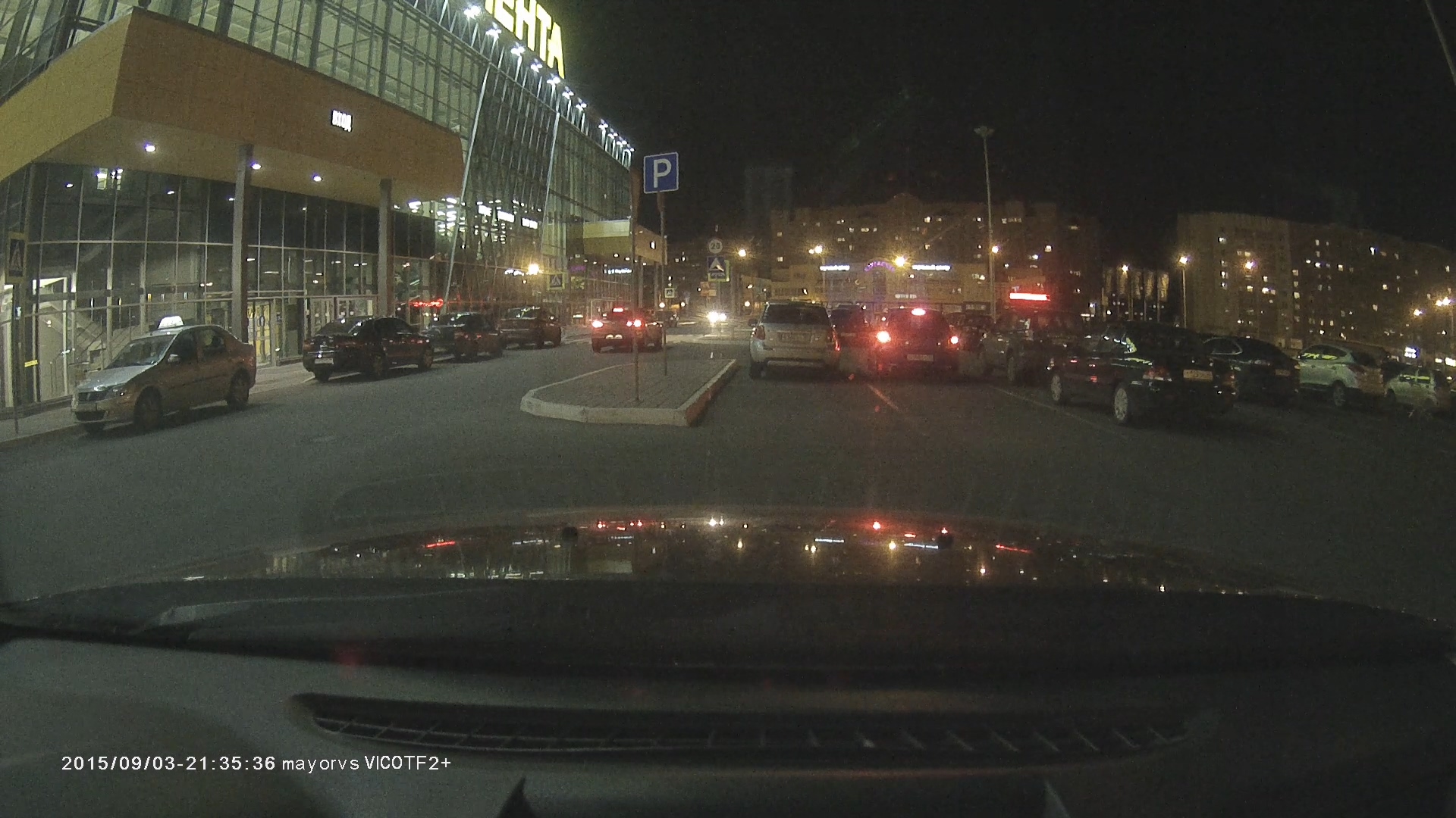

  6. Товарищи, какой вариант картинки кажется вам наиболее интересным?
    Ну, и пара скринов вне конкурса...

  7. верхняя левая и нижняя правая
  8. Поддержу!
    А на других кадрах мутность(пелена) напоминает матрицу Сони и 747, возможно неправ.
  9. Прав...)))
    Но это легко убирается ползунком контраста в плеере, а вот в тенях гораздо светлее.
    Я тоже про 747-ой сразу подумал. Кстати, шумодав тоже менее агресивен,
    что хорошо видно на самых нижних скриншотах...

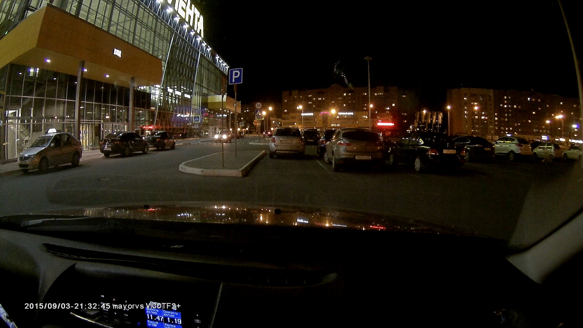

  10. Вопрос тот же, что более нравится (левый (сток) или правый скрин)?
  11. Верхняя левая, нижняя левая
    --- Сообщения Объединены, 5 сен 2015 ---
    Левая(сток)
  12. Видимо, только у меня извращённый вкус...))) Мне импонирует правый скрин...
  13. Забей :) я просто не увлекаюсь фотографией ... "ламповый" DJ -работающий на CD , а не на таймкойде .
  14. Не только !;)
    Мне тоже правый.
    Это Вы уже привыкли к картинке Маркуса4
  15. А у меня со смарта не понять, какой из них левый, а какой правый (они по одному вертикально расположены), а на компе смотреть пока нет возможности. [emoji4]
    Но нравится мне больше тот, где в кадр не попадает синий дисплейчик.
  16. А то!:D в нашем полку прибыло!;)
  17. Уф, а то я уже переживать начал...)))
    Правый тот, что снизу...
