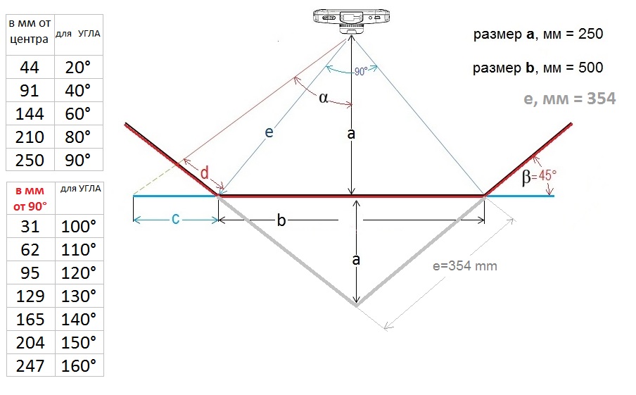

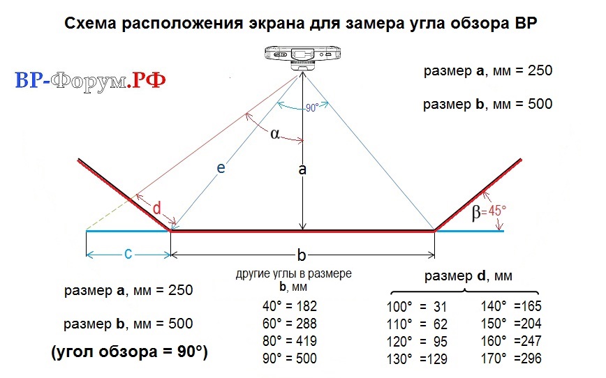

  6. Предлагается вариант замера угла обзора ВР (по горизонтали) по измененной схеме - с составной формой экрана, максимально приближенной к окружности (а не как обычно - когда полностью плоский экран используем, в результате чего получаем изображение с сильными искажениями и неточность измерения).
    Поскольку сооружать экран цилиндрической формы для замера и потом его как-то фиксировать - не совсем целесообразно, то делаем проще - составной экран из трех частей, с углом наклона под 45 градусов с каждой стороны к плоскости, перпендикулярной оси обьектива, вот так:
    разместить эту таблицу/ экран можно в углу любого стеллажа, полки, с углом между стенками в 90 градусов.
    Таблица с разметкой для распечатки в масштабе 1:1 на листах формата А4 прилагается, а для интересующихся - и расчеты.
    Преследовалась цель удобства размещения экрана с таблицей и улучшения качества изображения.
    Для угла по горизонту в 150 °достаточно сторон полок/стеллажа общей длиной по 60 см.
    Все расчеты - на рисунке
    Таблица расчетов в Excel и готовые к распечатке таблицы прилагаются.
    Размеры до 90° - размер b - это общий размер по плоскости
    Размеры d приведены от угла (стыка плоскостей), т.е. не нужно прибавлять к предыдущей отметке, для каждой стороны экранов, расположенных под 45°, они одинаковы
