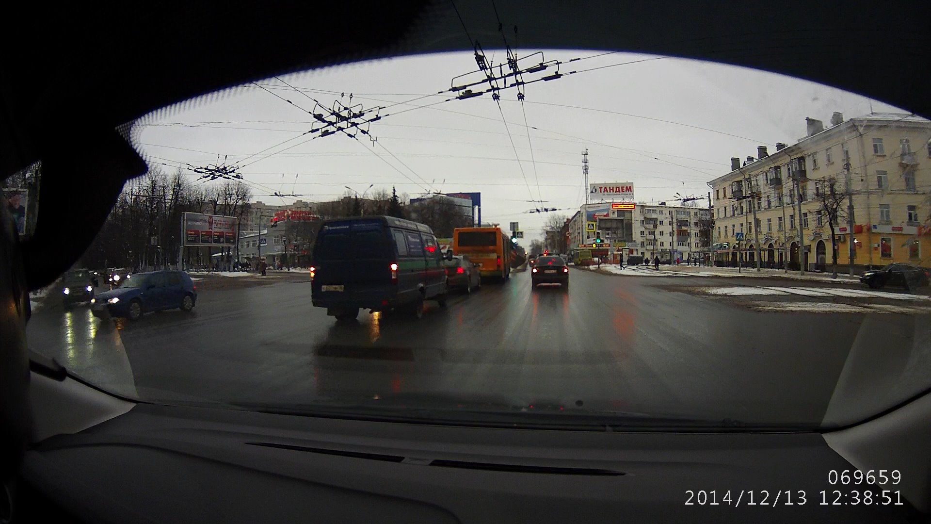

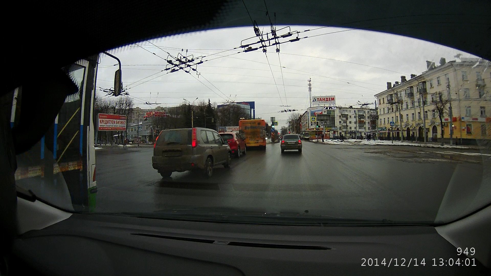

  6. Да, сейчас прихожу к выводу, что, возможно, для меня разница До и После - была именно из-за фокусировки..? Раньше по-краям была лучшая чёткость...

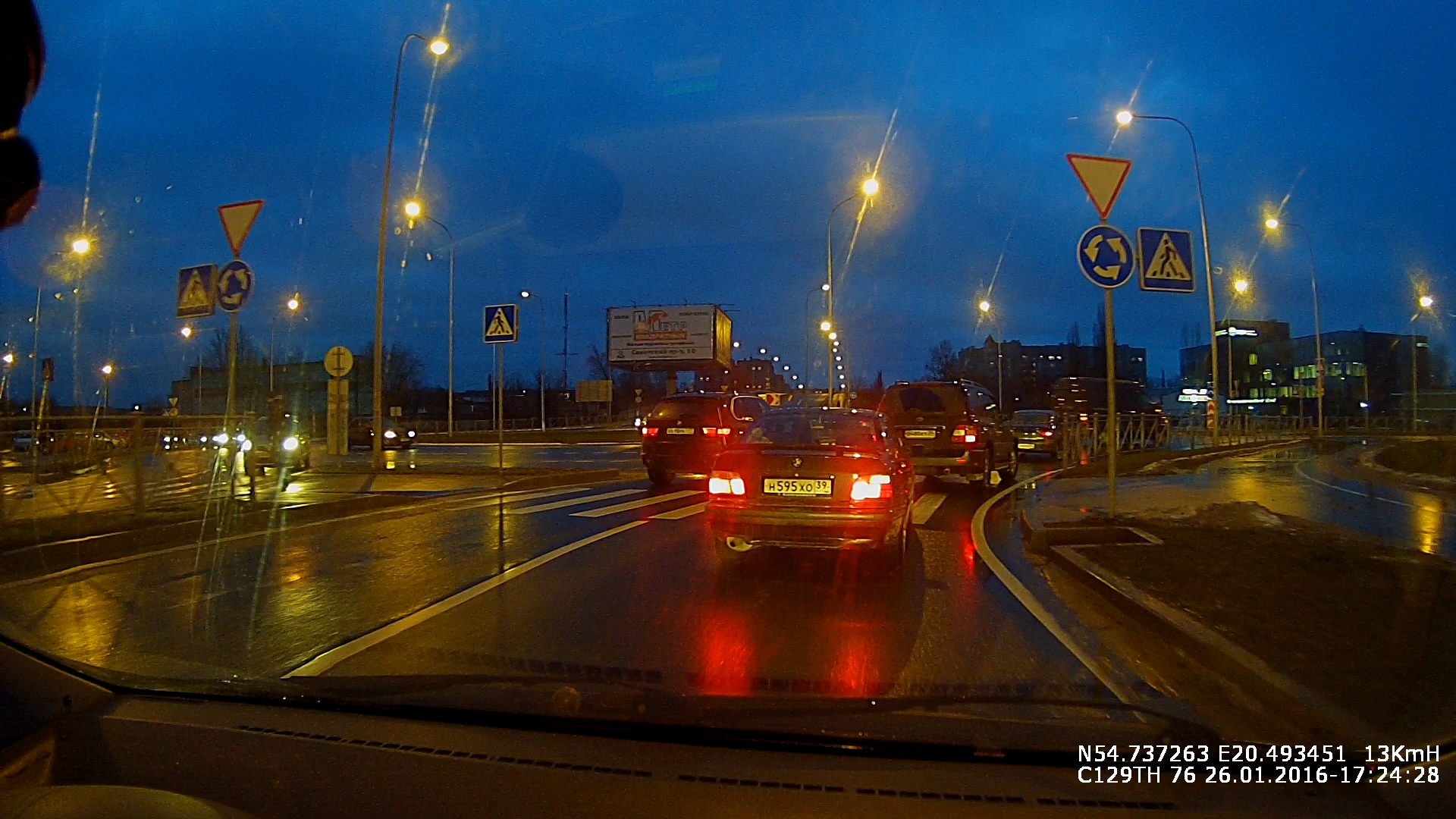

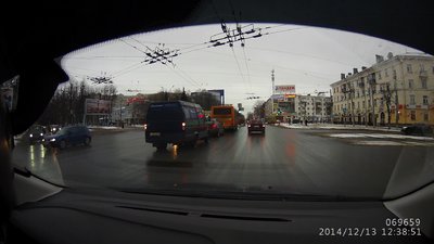

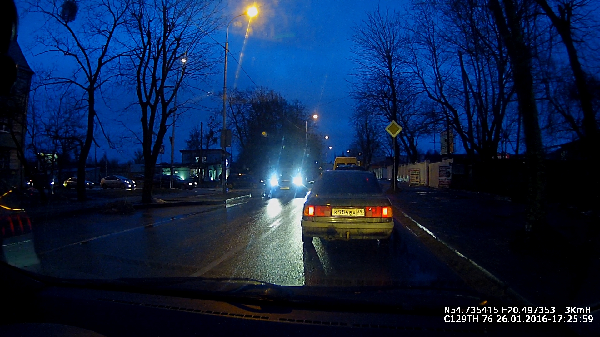

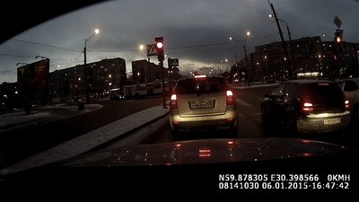

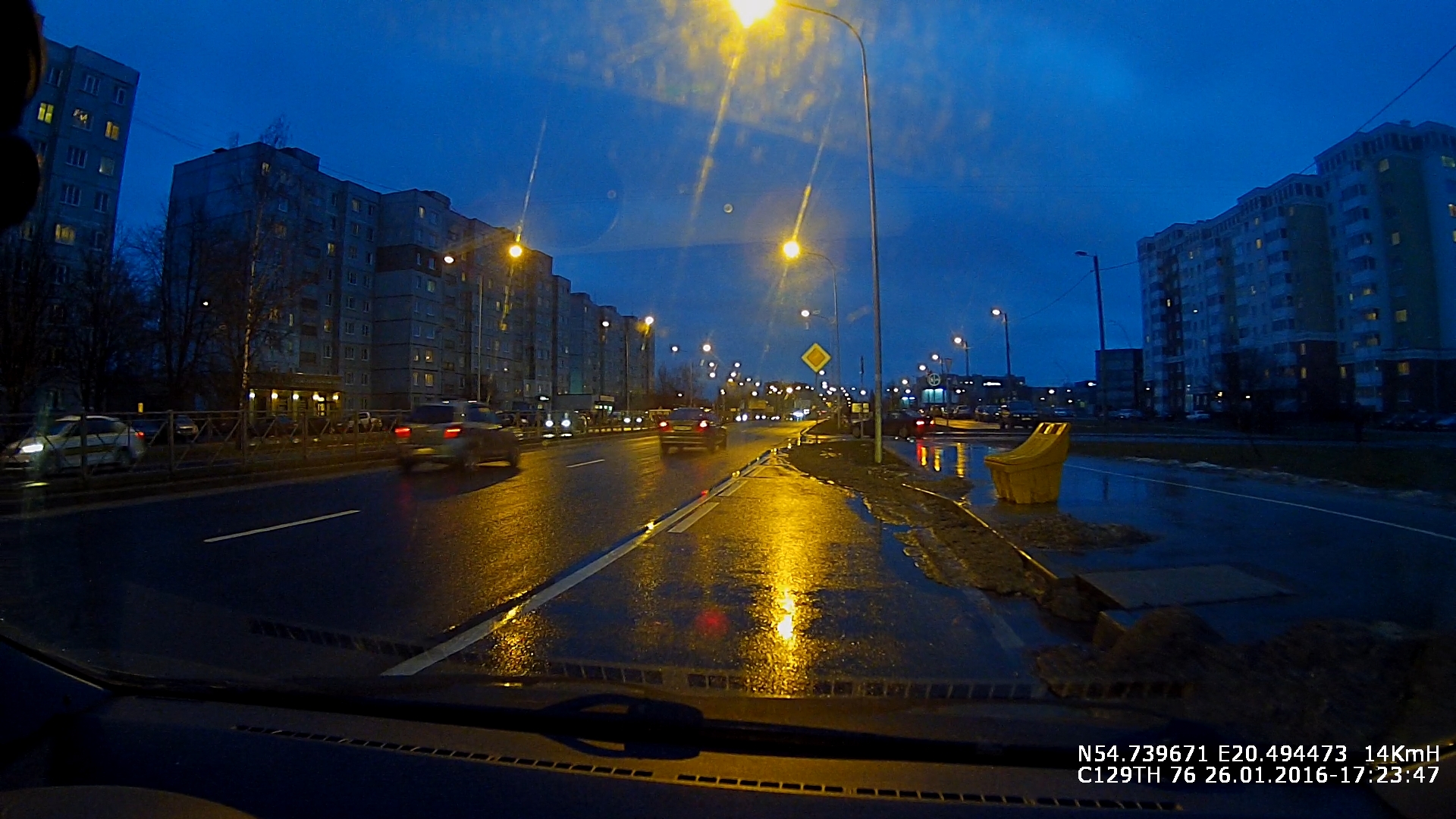

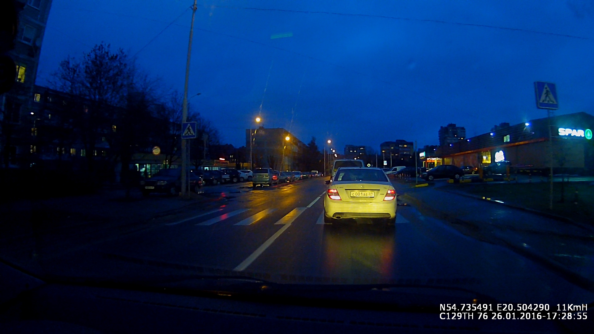

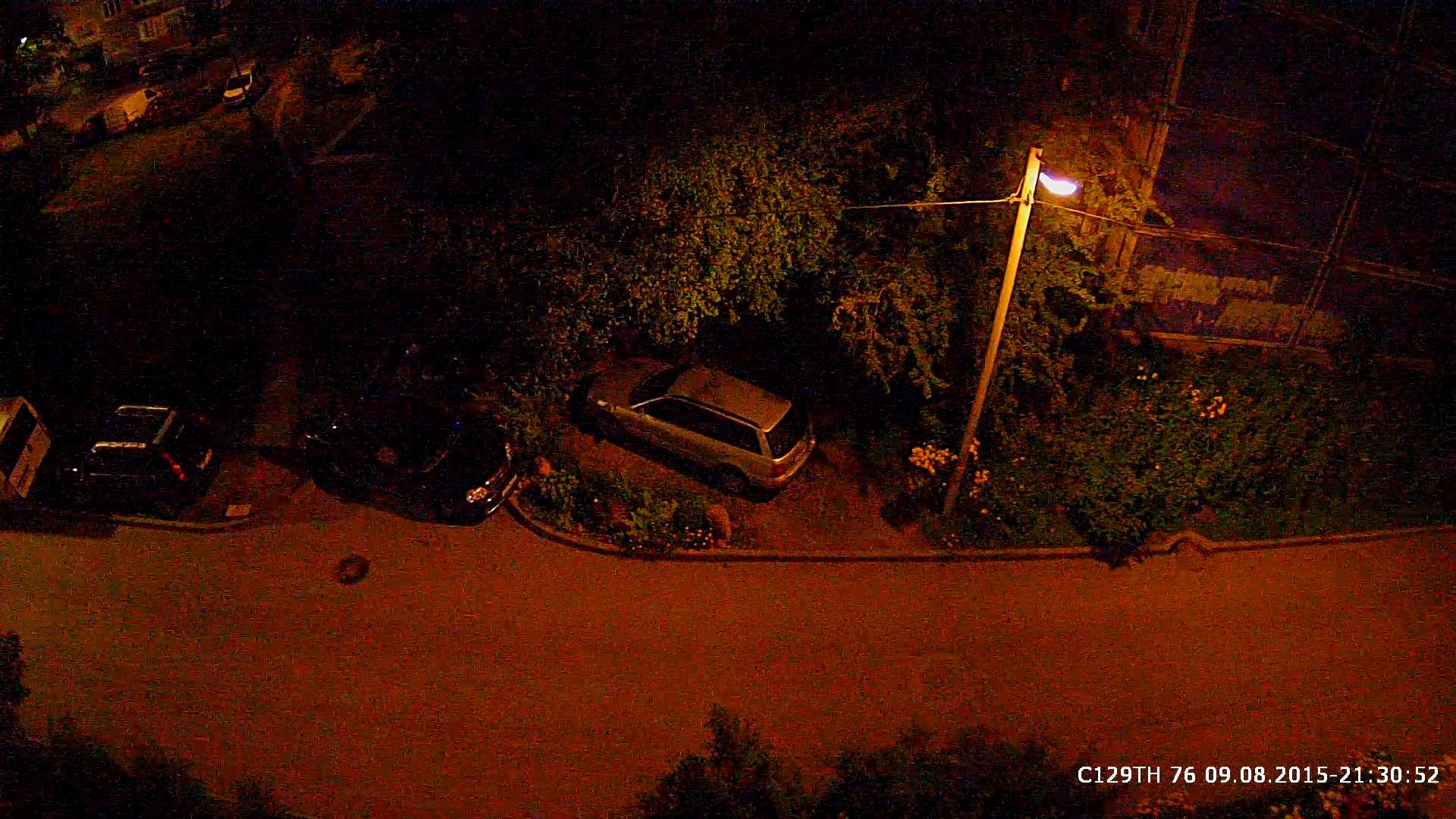

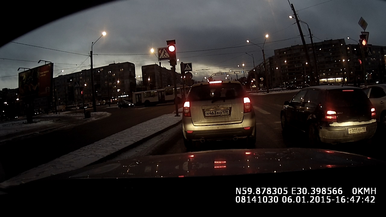

  10. Всё-равно всё в пределах нормы.
    Мои скрины...

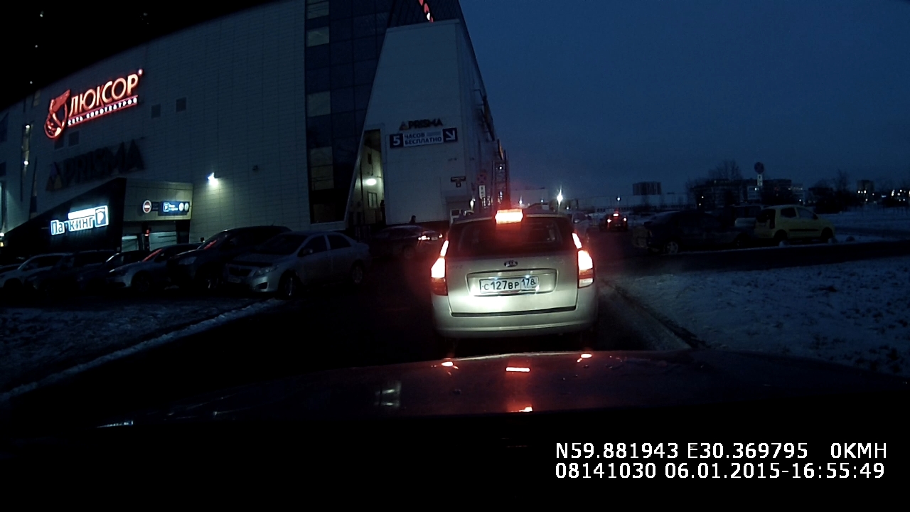

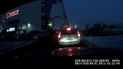

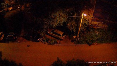

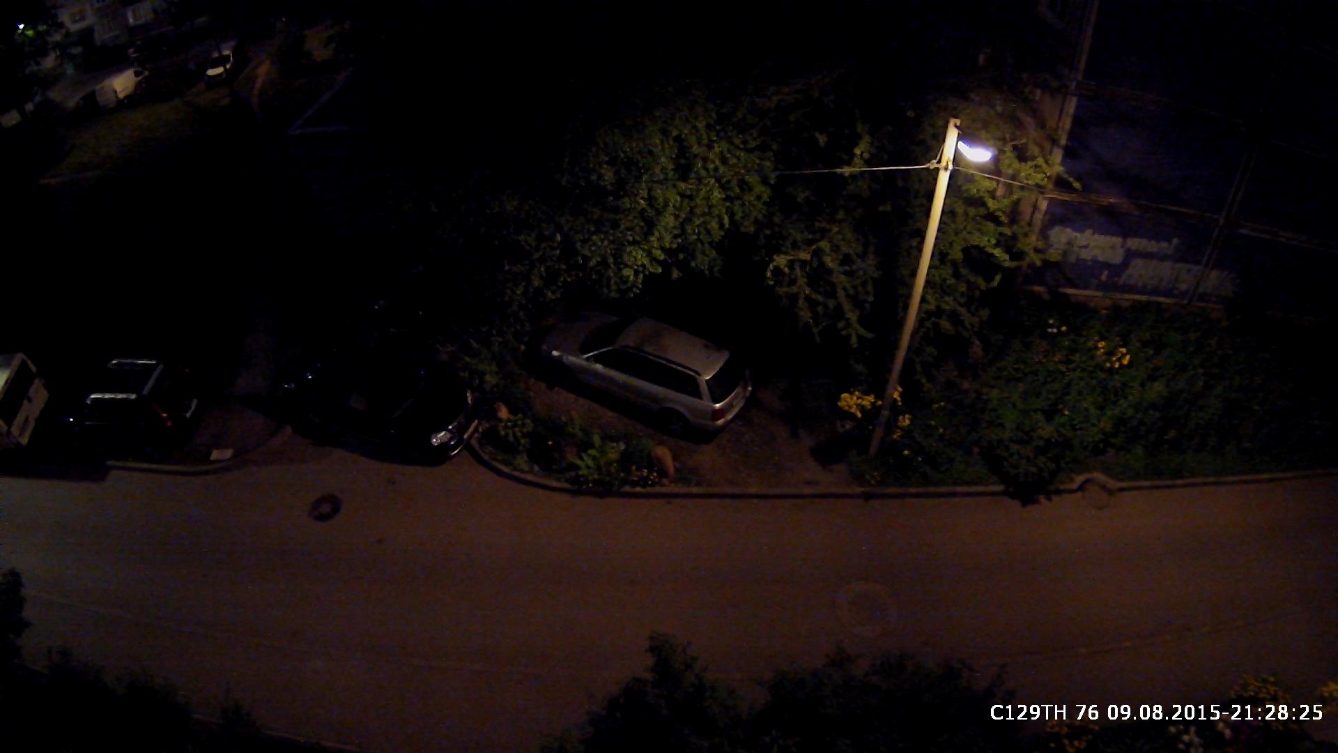

    В тёмное время суток более агрессивно работает шумодав, что немного размыливает картинку.
    Но и совсем без него тоже нельзя. Будет резче, но о-о-очень шумно...
    Слева - шумодав АВТО, справа - выключен принудительно...
    Напишите, какие у вас настройки видео выставлены...

  12. Хватило бы и двух скриншотов ДО и ПОСЛЕ одного и того же места в статике...

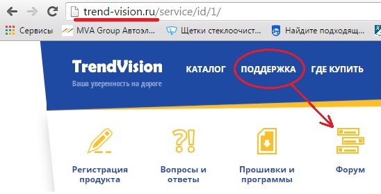

  17. Здравствуйте, уважаемые представители TrendVision! Никак не могу зарегистрироваться на форуме вашей компании. Не могли бы вы помочь в решении данной проблемы или вы не по этой части?
  18. Может через новый сайт попробуйте зайти
    http://trend-vision.ru/service/id/1/
    Сейчас регистрацию проверил - всё работает
  19. Пробовал и через старый и через новый. Всё равно в одно и тоже место отправляет. Есть одна догадка: - когда первый раз пытался зарегистрироваться (в конце декабря) страшно глючил интернет и такое впечатление, что были переданы неполные данные или искажённые. Сейчас если пытаюсь пройти регистрацию, то после отсылки проверочного кода ничего не происходит, выдаётся другой код. Если нажимаю кнопку "ВОЙТИ" сразу пишет адрес моей почты и ниже как бы какой-то пароль, но всего три точки (в правилах форума писано, что минимум четыре знака). При попытке входа конечно же ничего не происходит. Может быть администрация форума могла бы почистить данные с моего адреса, чтобы я мог по-новой зарегистрироваться?
  20. @шофёр тогда только если @ag-70 поможет или посодействует, надо подождать. В личку ему отпишитесь, свой E-mail укажите
  21. Да подожду от него ответа! Если это в его силах, то отправлю свои данные. Спасибо!
