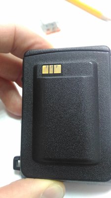

    1. аккумулятор - на предыдущей странице темы писал уже про него: не заряжается вообще, родной был заменен на китайский - толку ноль

  15. Отпишусь,после 1.5 года установленой новой АКБ,теперь заряд держит максимум 4 минуты.
    Новый держал 18 минут.
