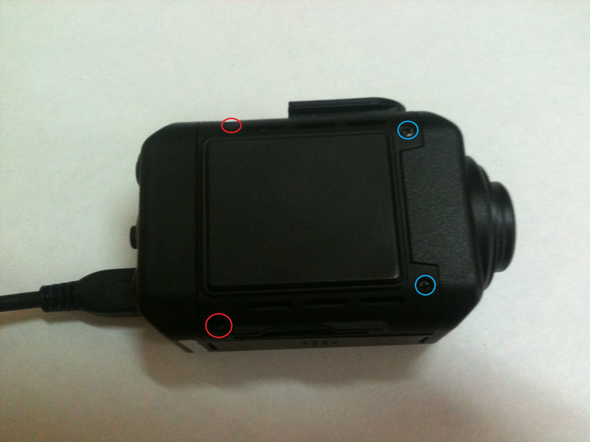

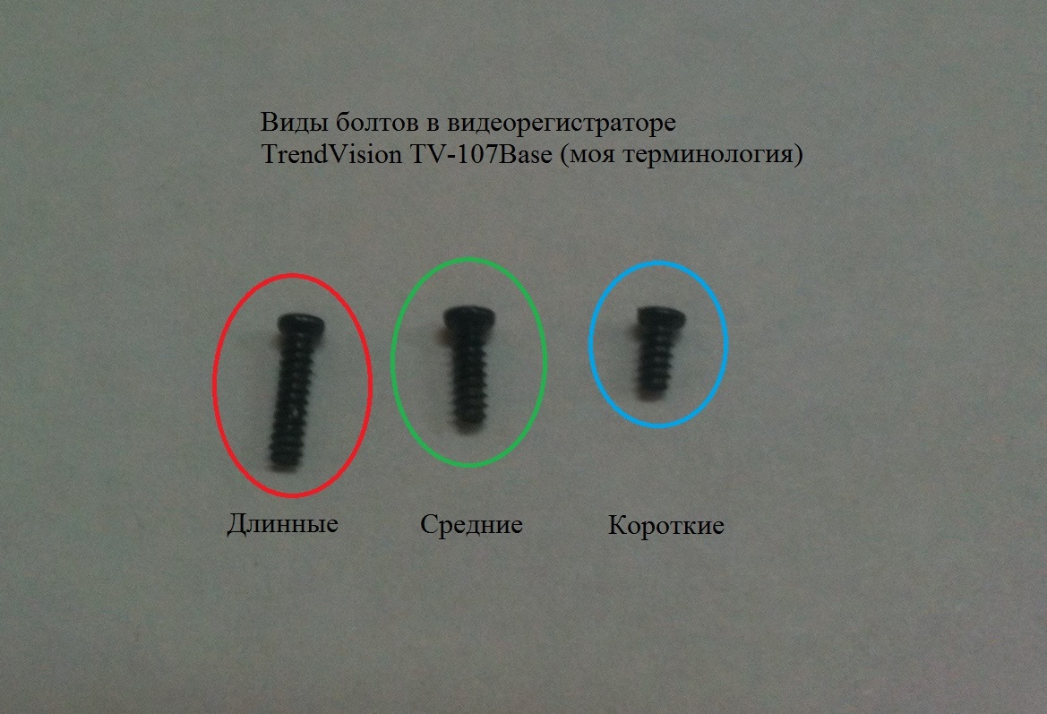

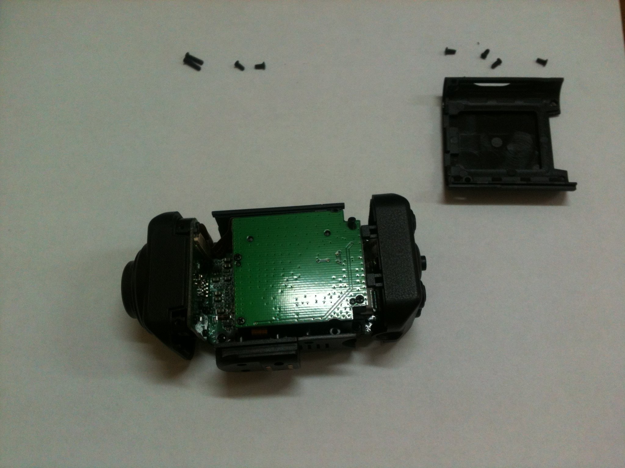

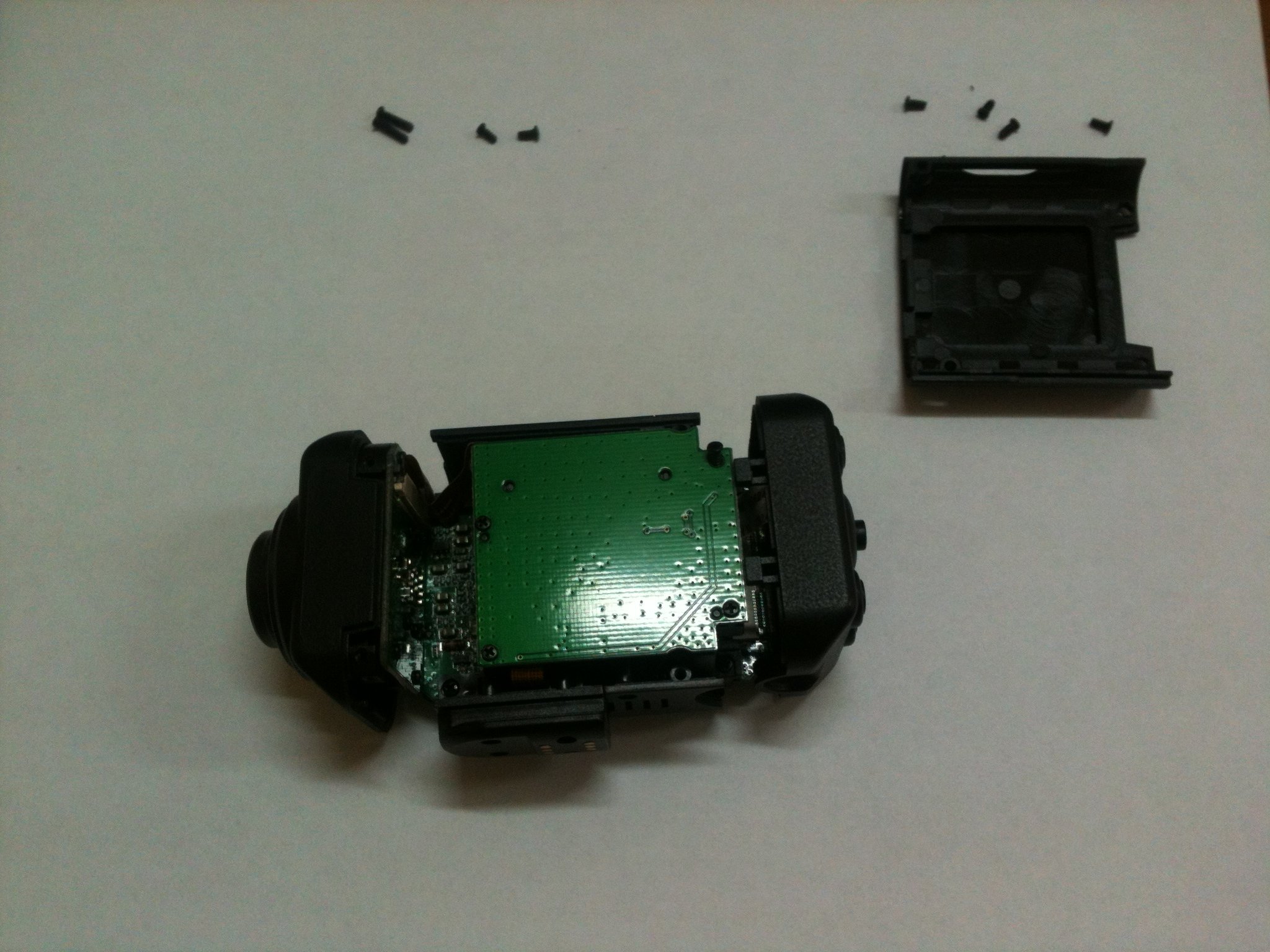

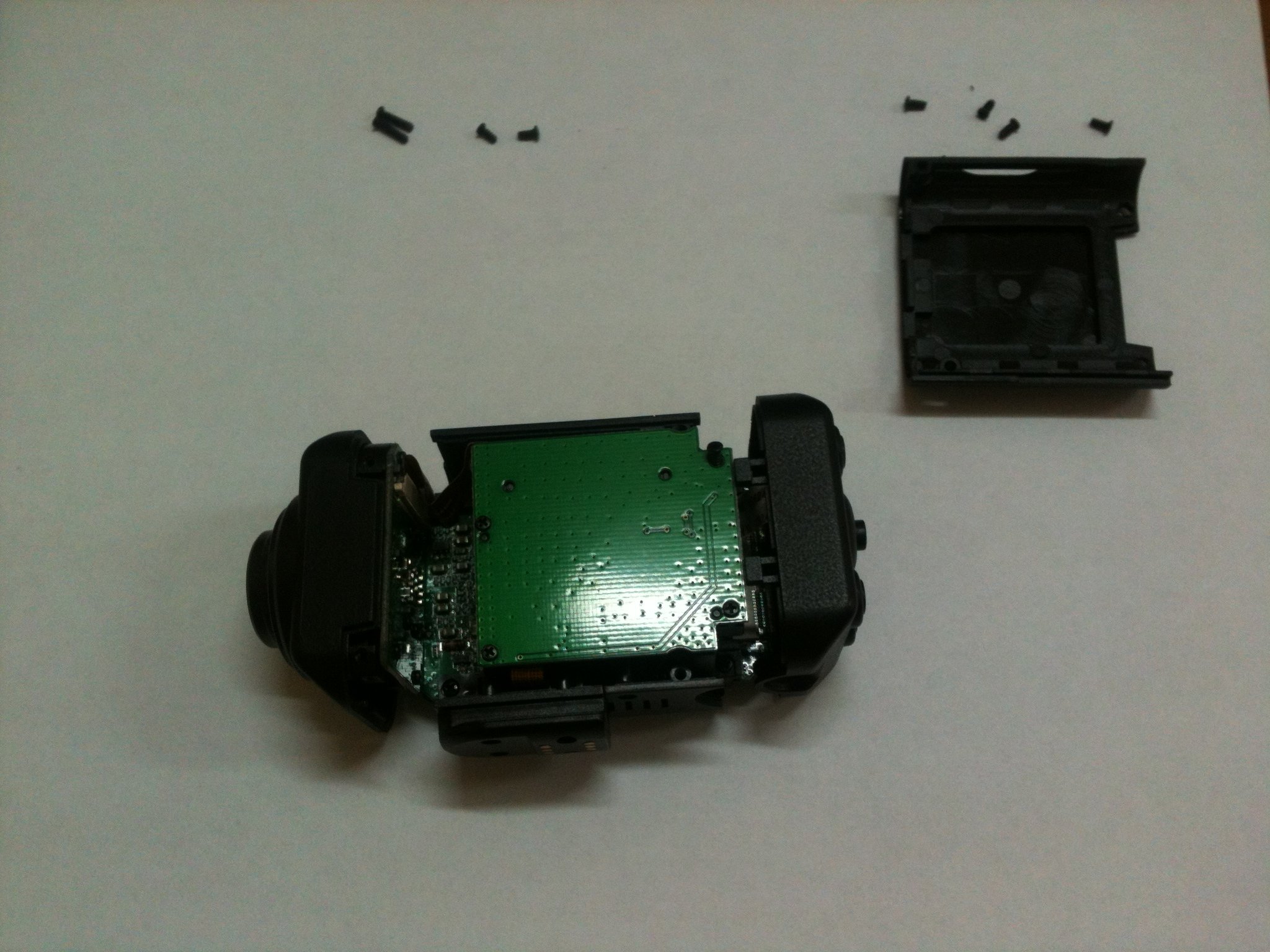

    1 этап: Снять боковую крышку (без экрана), открутив 4 болта (2 длинных и 2 коротких болта). Моя терминология по поводу болтов прилагается.

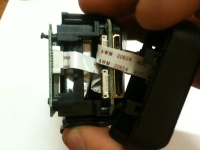

    2 этап: С обратной стороны (где экран) также откручиваем 4 болта (все короткие). Не стал фотографировать сторону с экраном, там все понятно.

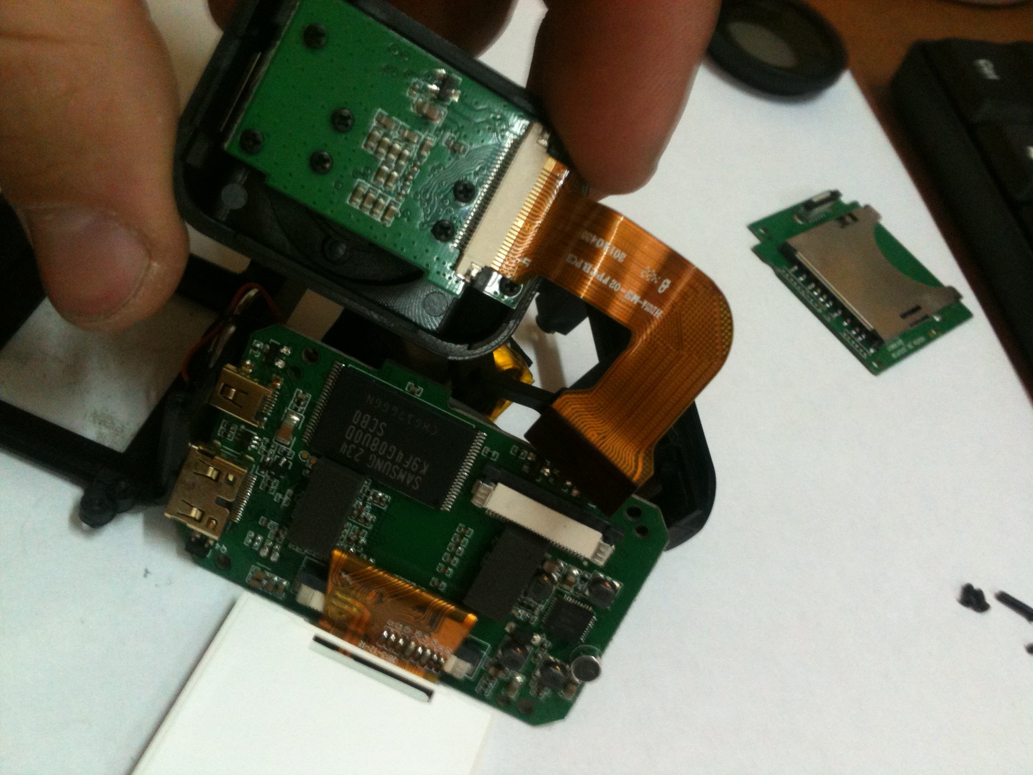

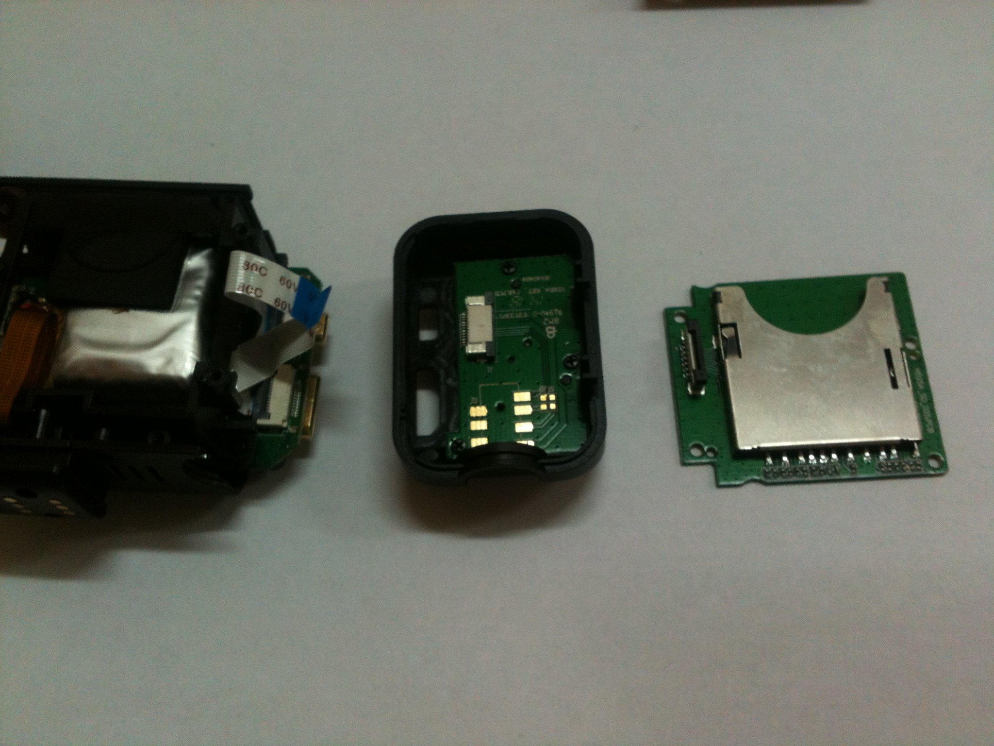

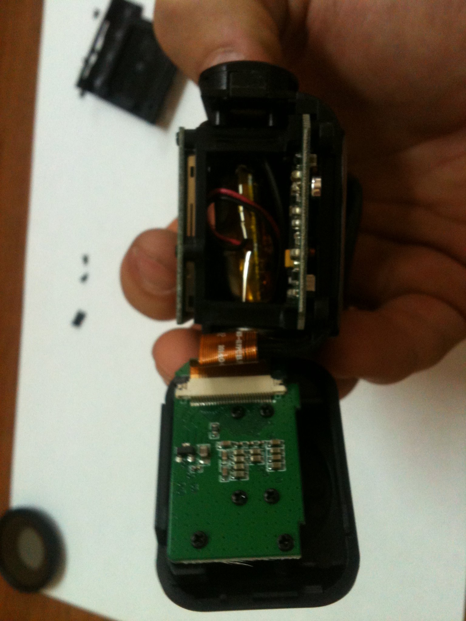

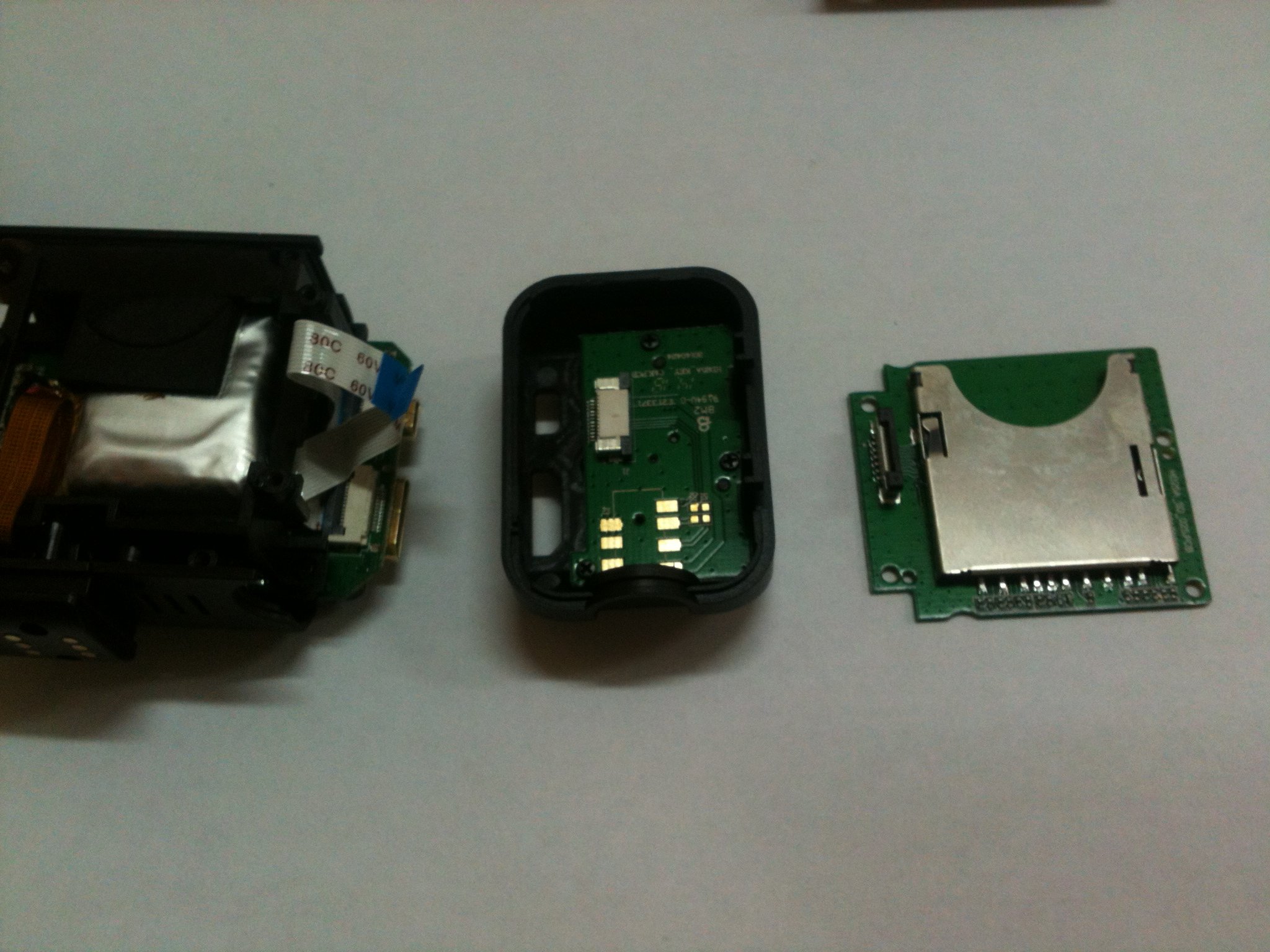

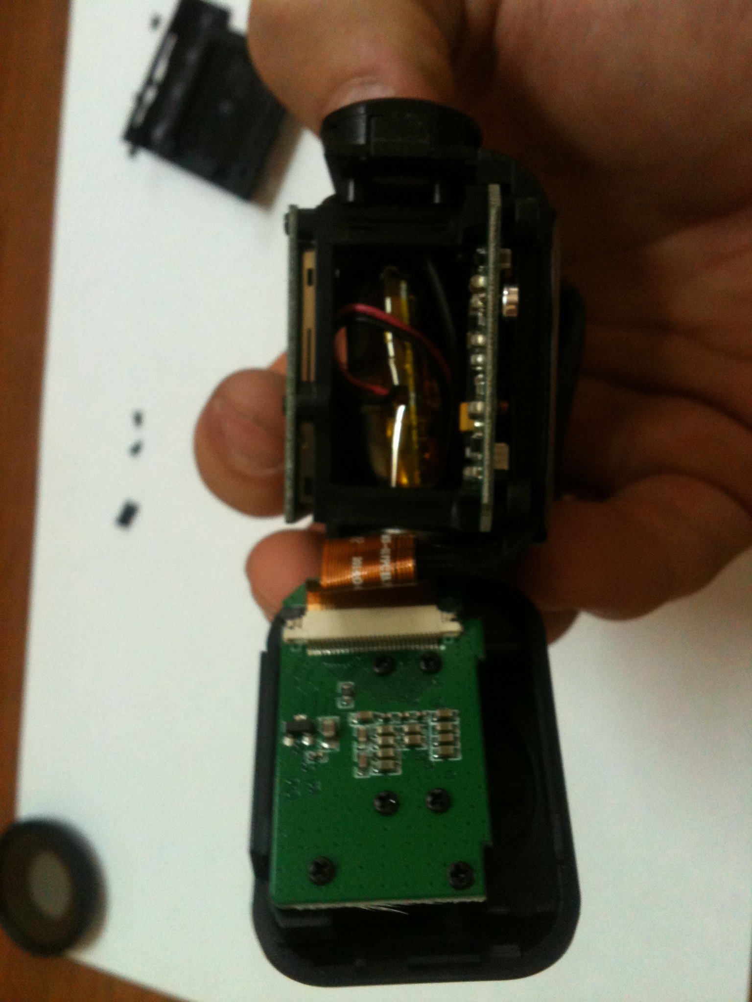

    3 этап: Видим, что начали свободно отставать от основного корпуса задняя и передняя часть ВР.

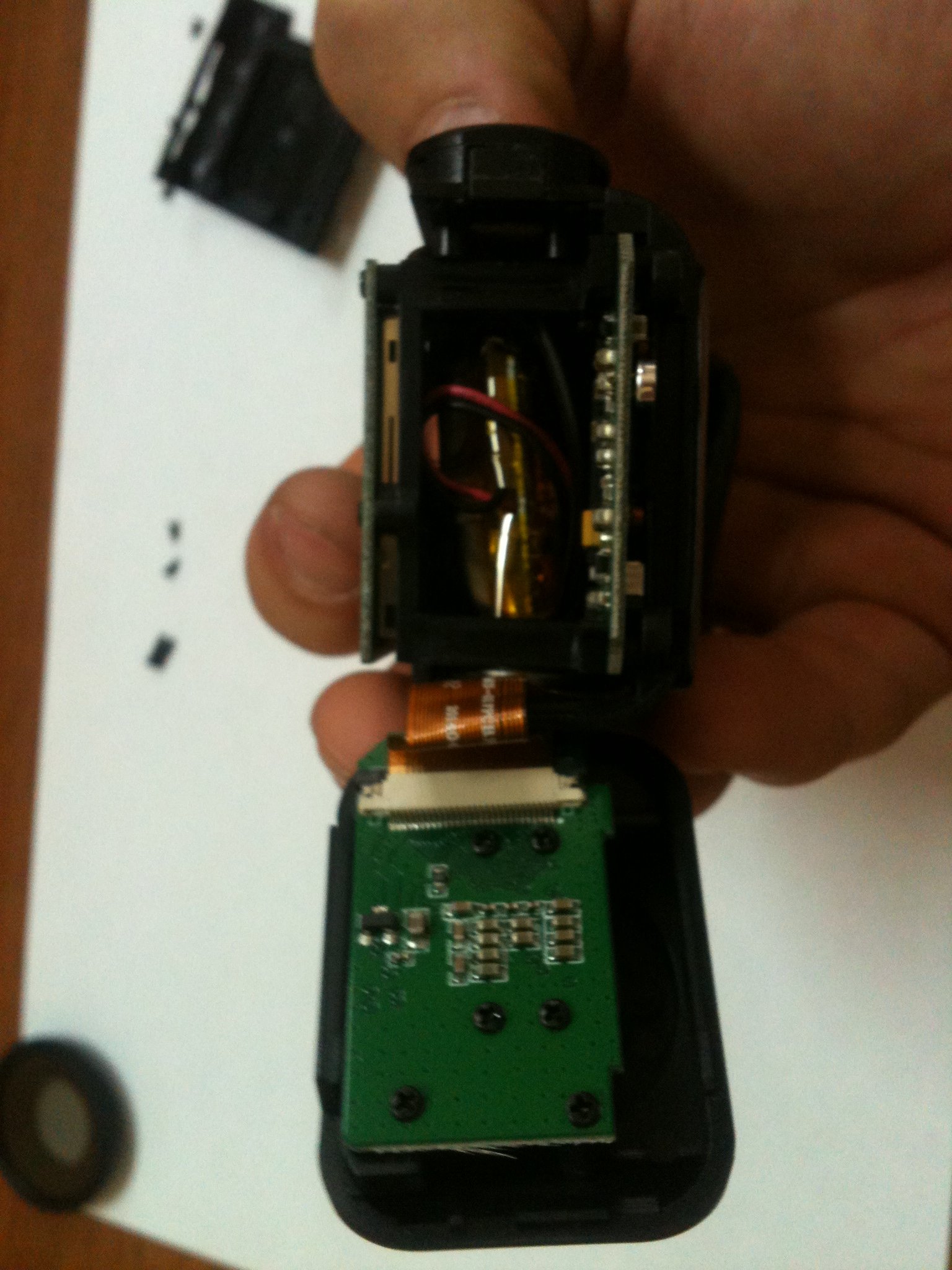

    Задняя часть: (уже видно нашего вздутого друга :-D)
    Передняя часть:

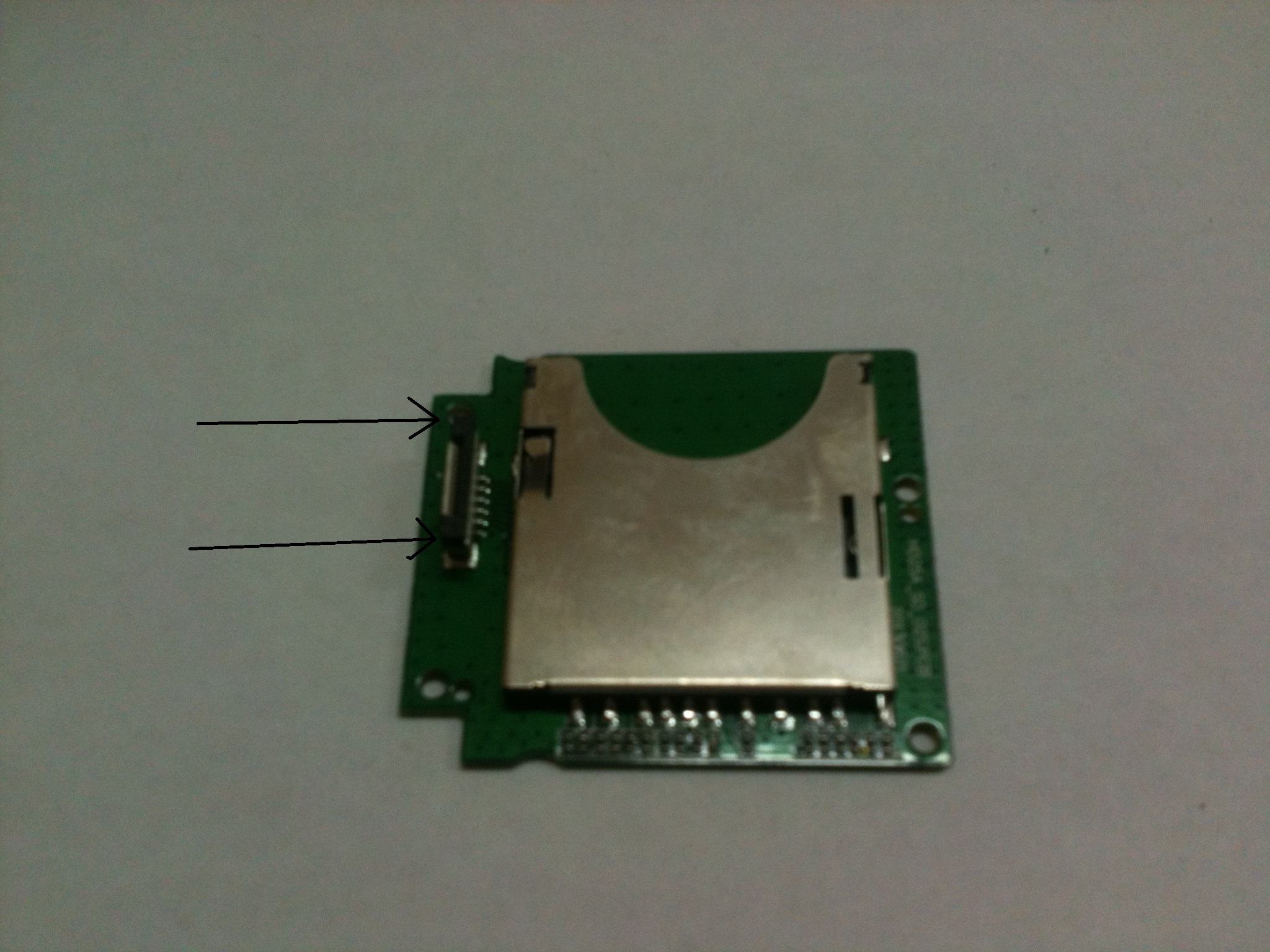

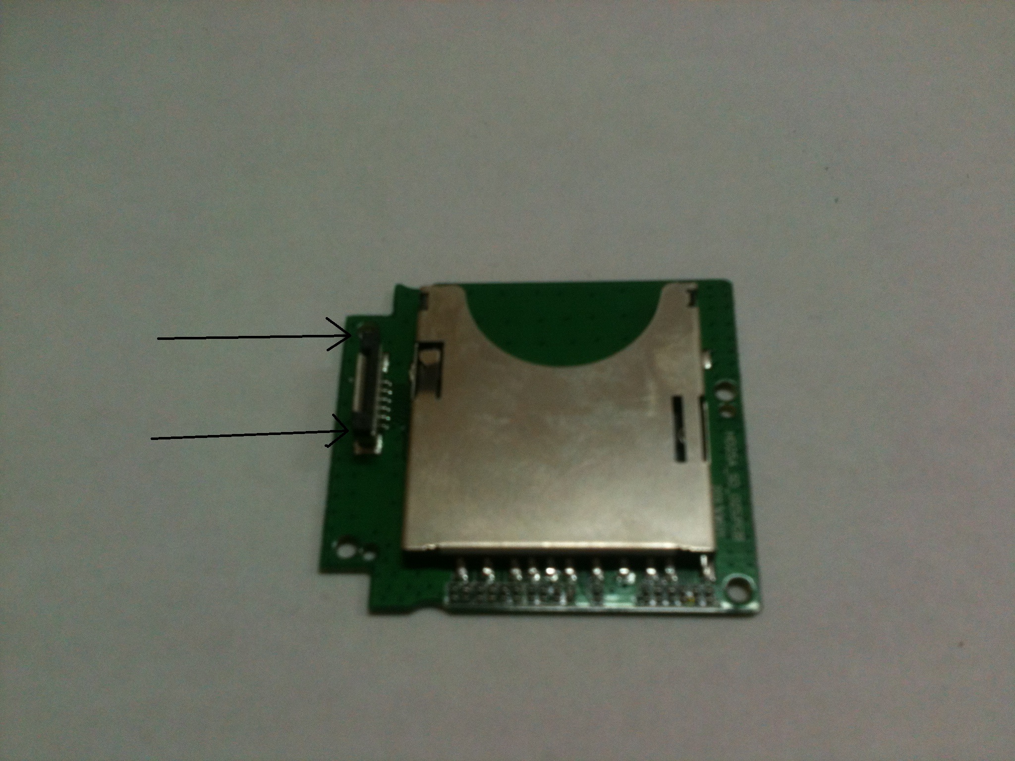

    4 этап: Следующим я откручивал слот для карты памяти (зеленый такой на 2 фотографии), там 4 коротких болта. Кто-то может сначала вытащить шлейфы из разъемов у передней и задней части корпуса, но разницы как таковой нет. Снимаем шлейф вытянув черные ушки в разъеме на слоте (на фотографии надеюсь видно, они отмечены черными стрелочками). Эти ушки есть на всех разъемах, с ними манипуляции такие же.

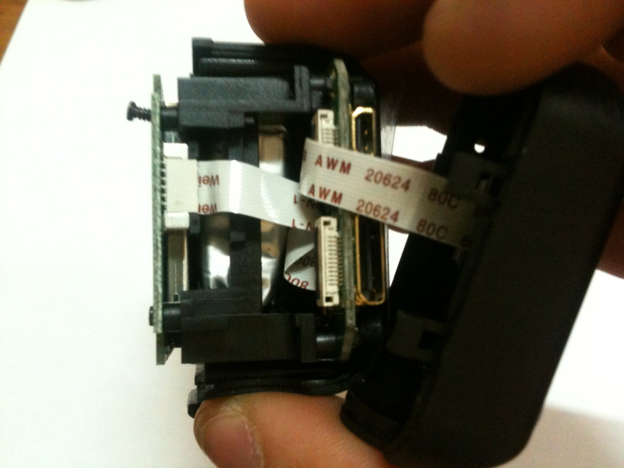

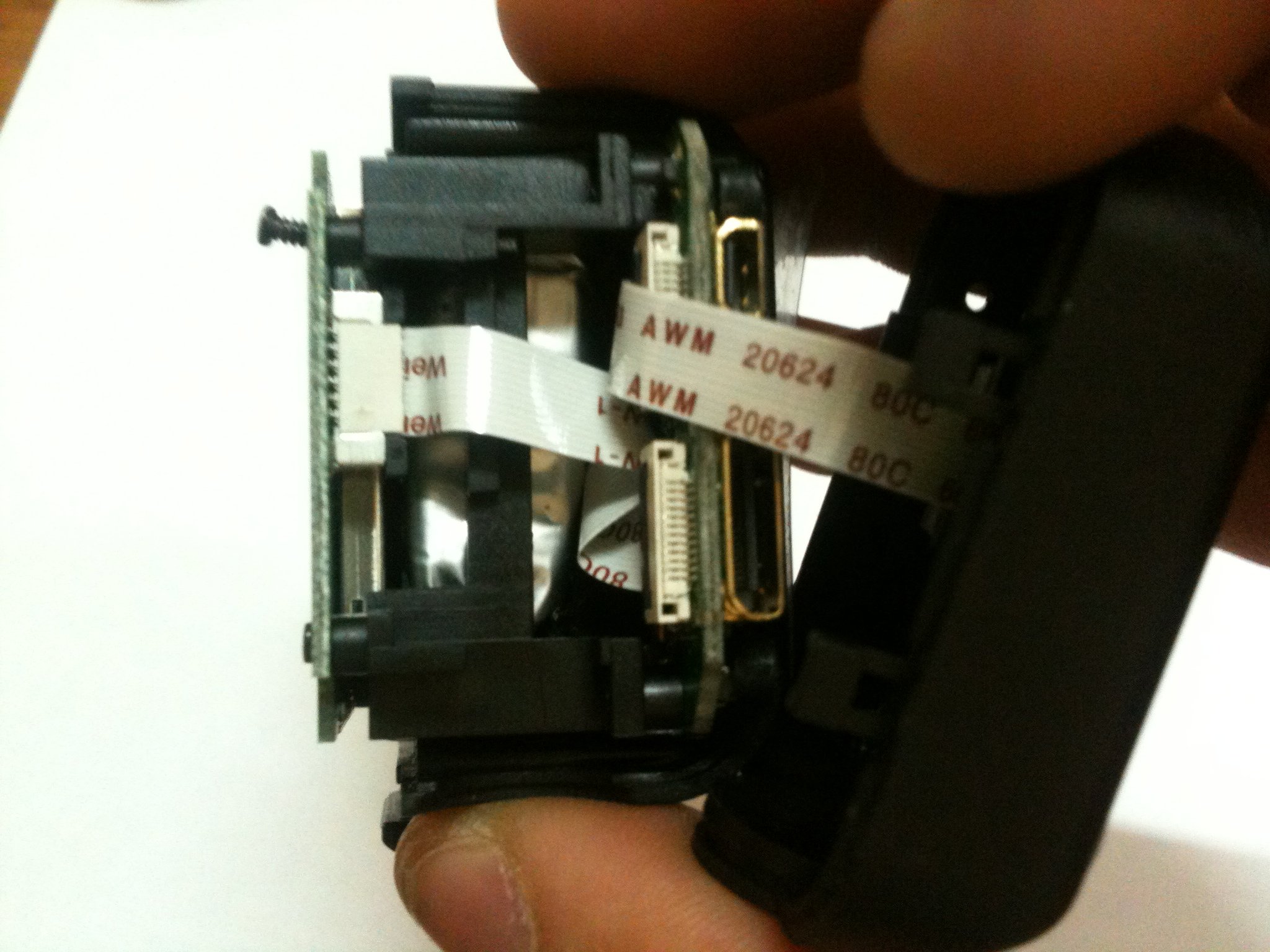

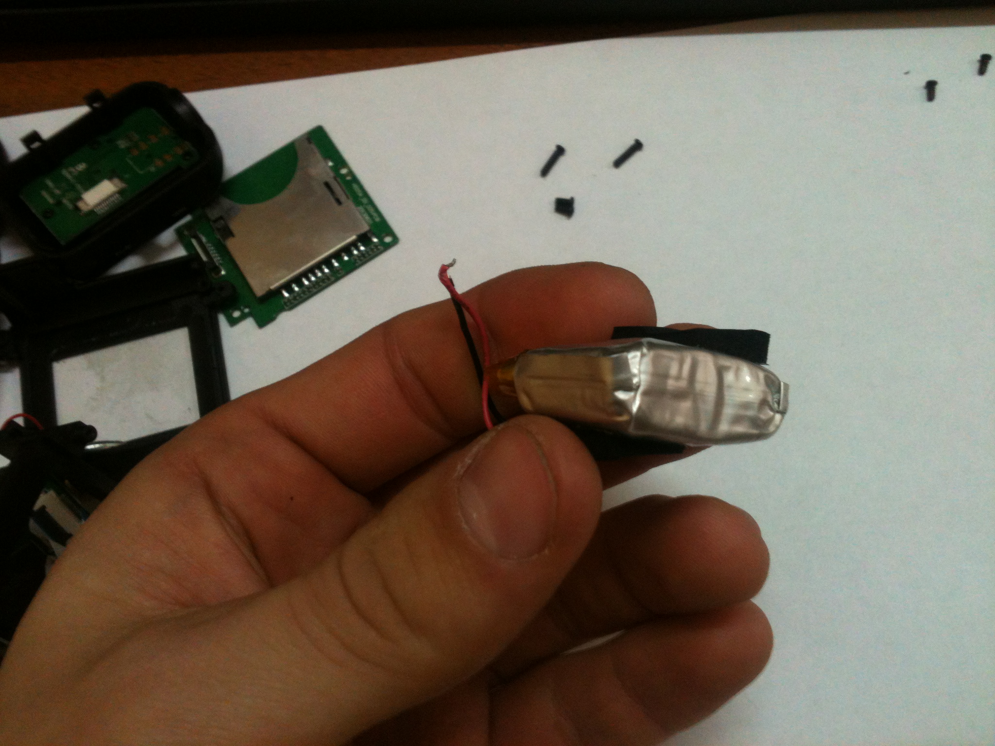

    5 этап: Снимаем шлейф от задней части корпуса (запомните или пометьте их на всякий случай, чтобы потом не перепутать!)
    Вот они лежат рядом с корпусом и вздувшимся товарищем)

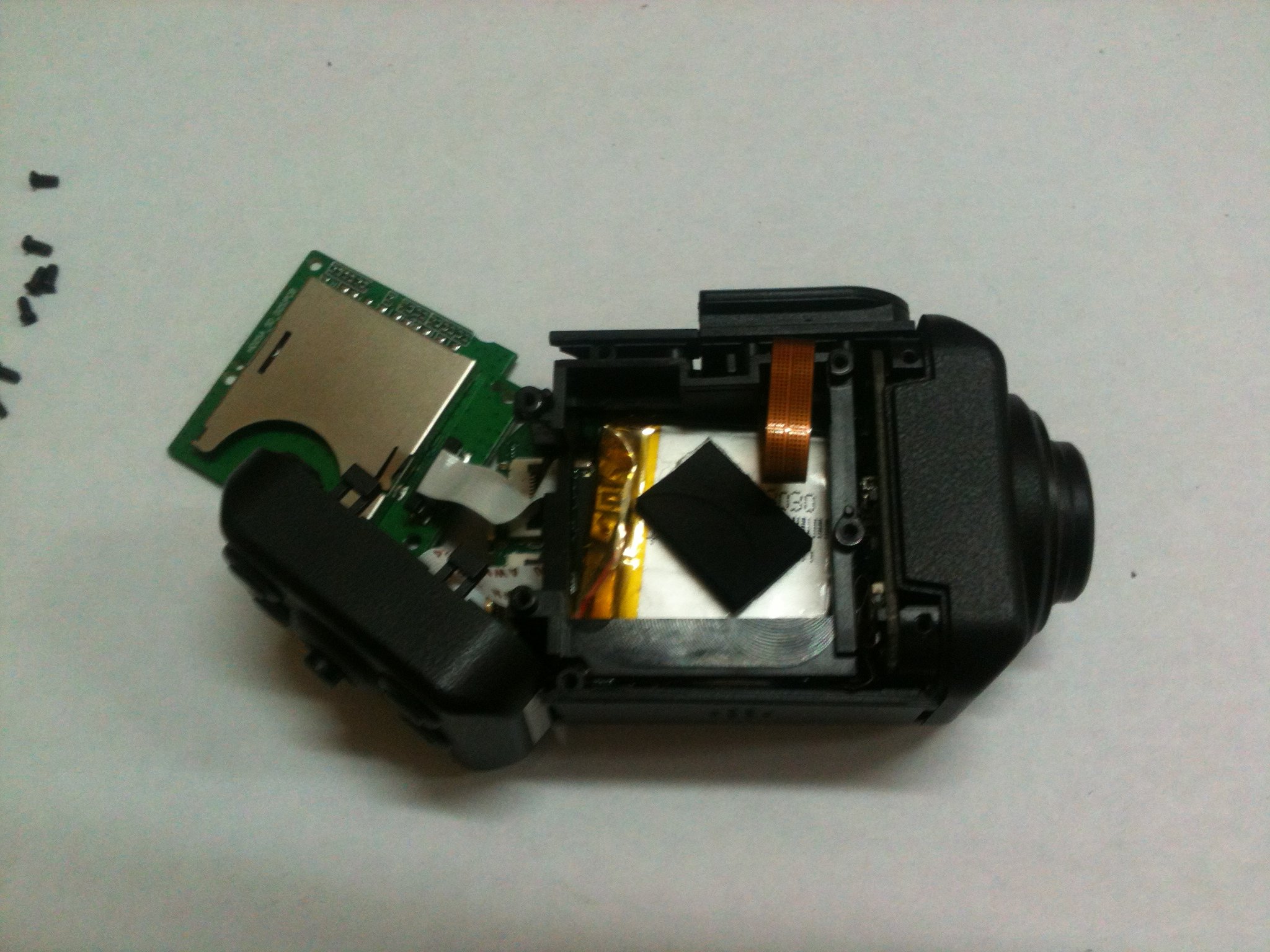

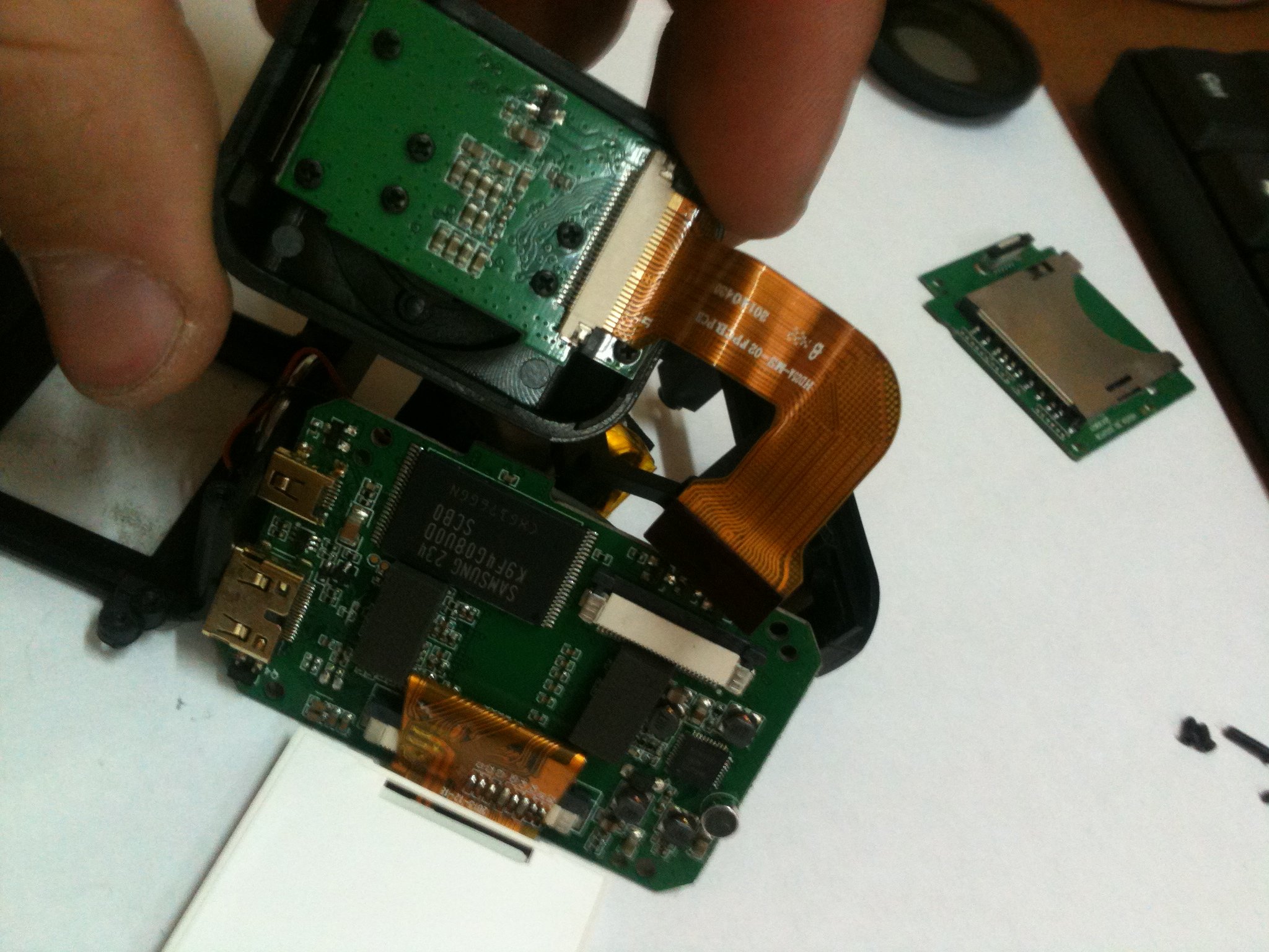

    6 этап: Вынимаем шлейф от передней части корпуса и откладываем ее в сторонку!
    На этой фотографии я уже снял "раму" корпуса, но сделать это можно и с ней.
    7 этап: Теперь удаляем "раму" корпуса, откручивая 5 болтов (2 длинных, 2 средних на самой раме и 1 короткий сверху корпуса (там где разъем для подключения к штекеру питания)

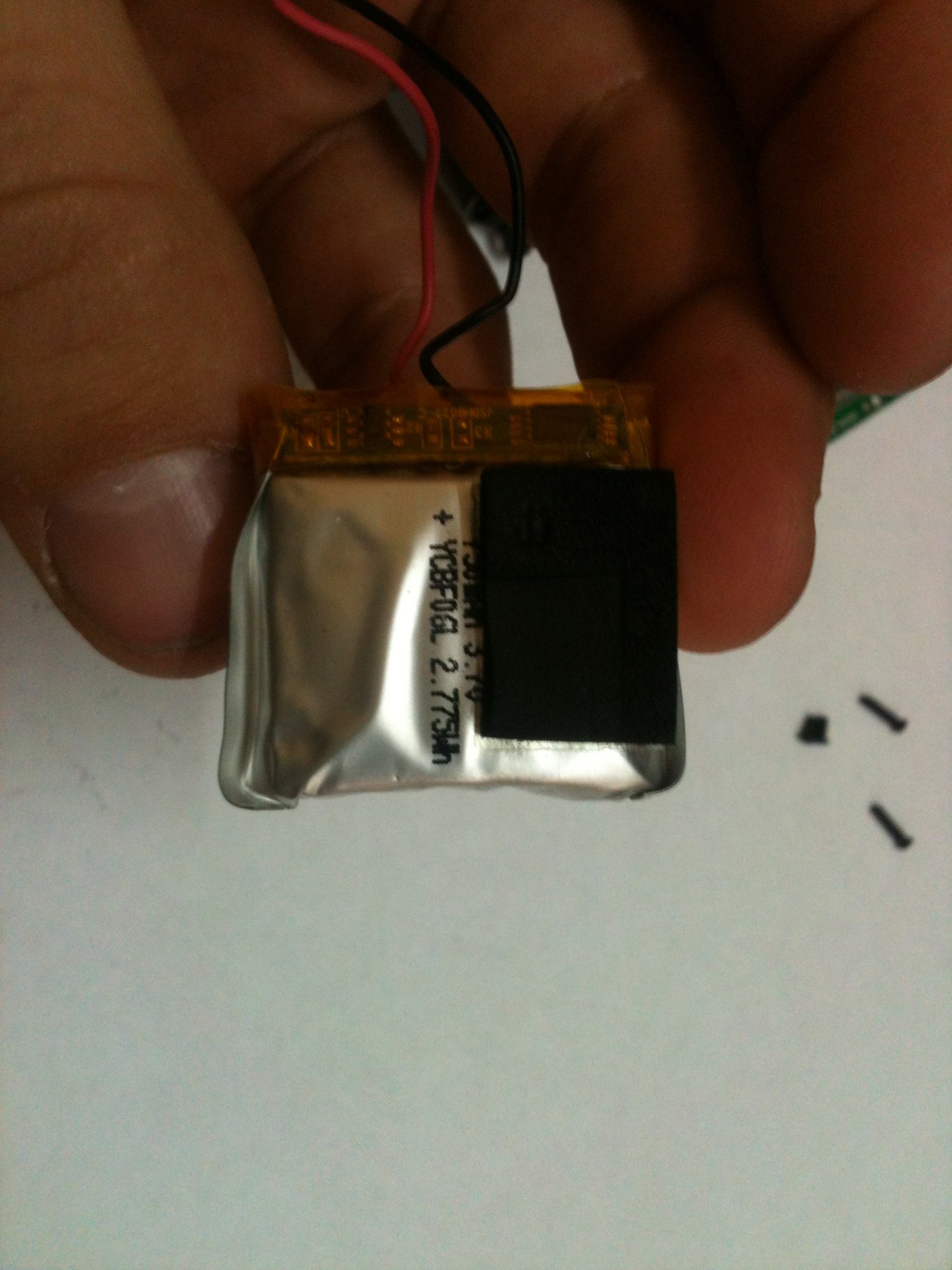

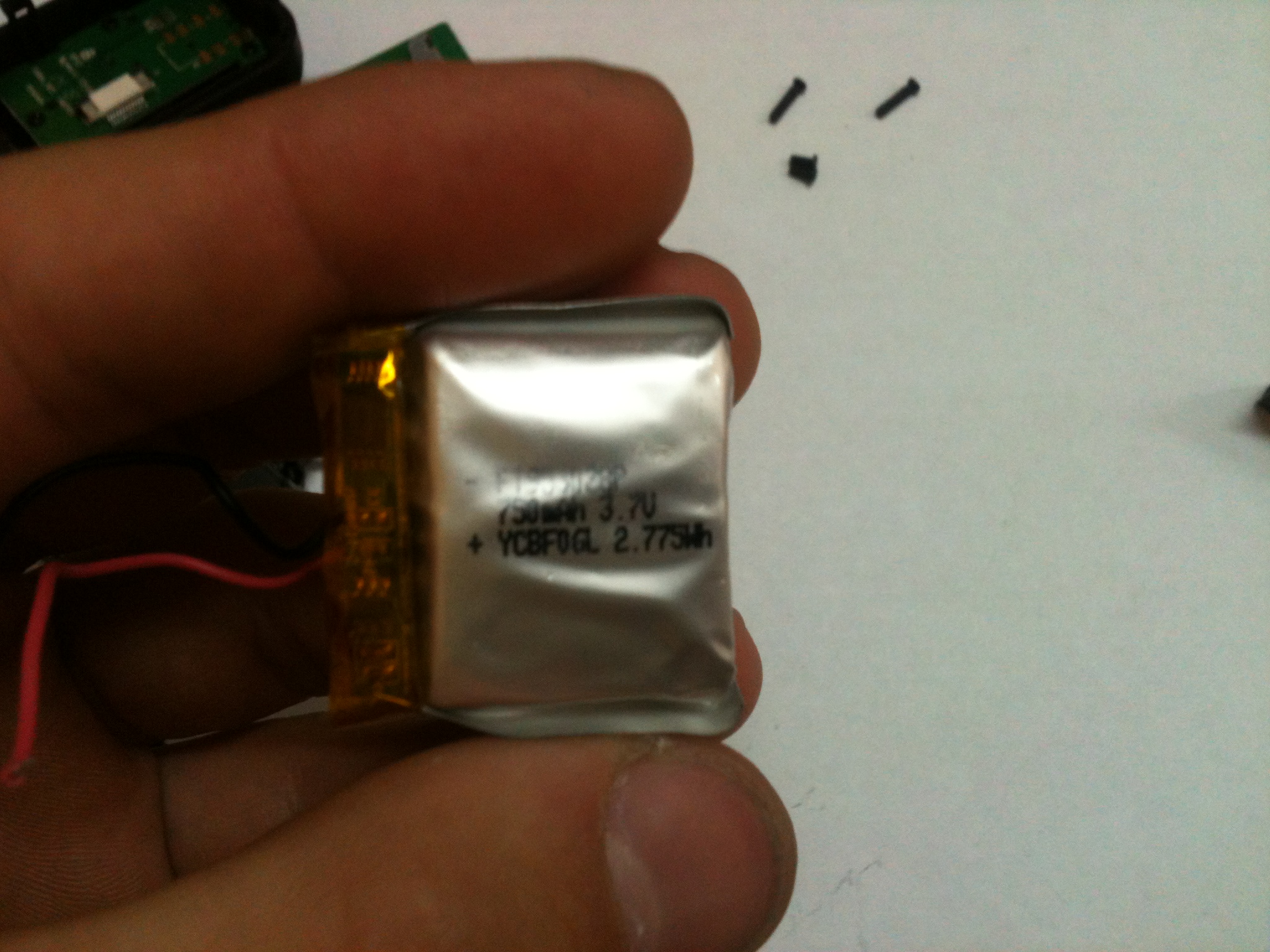

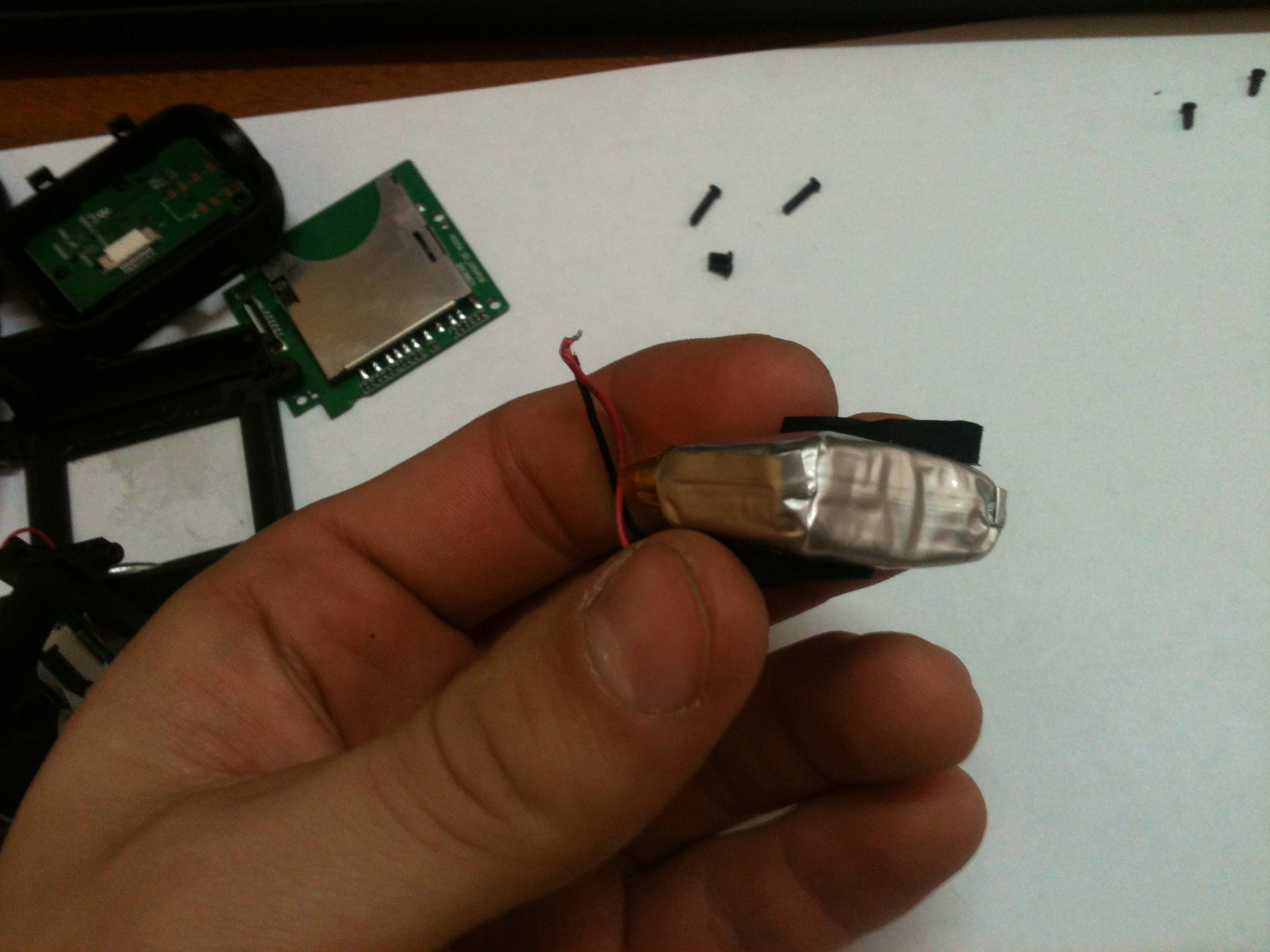

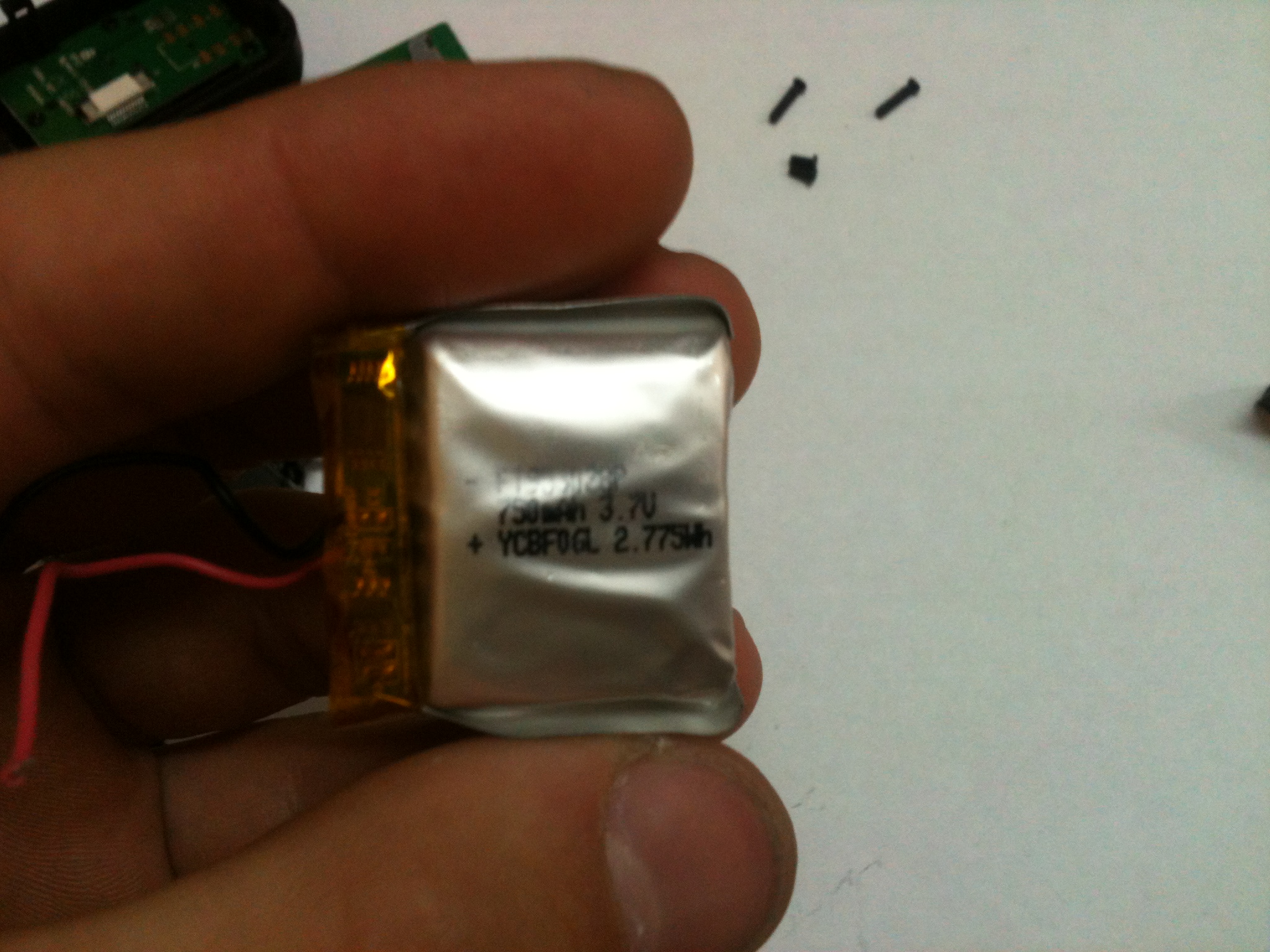

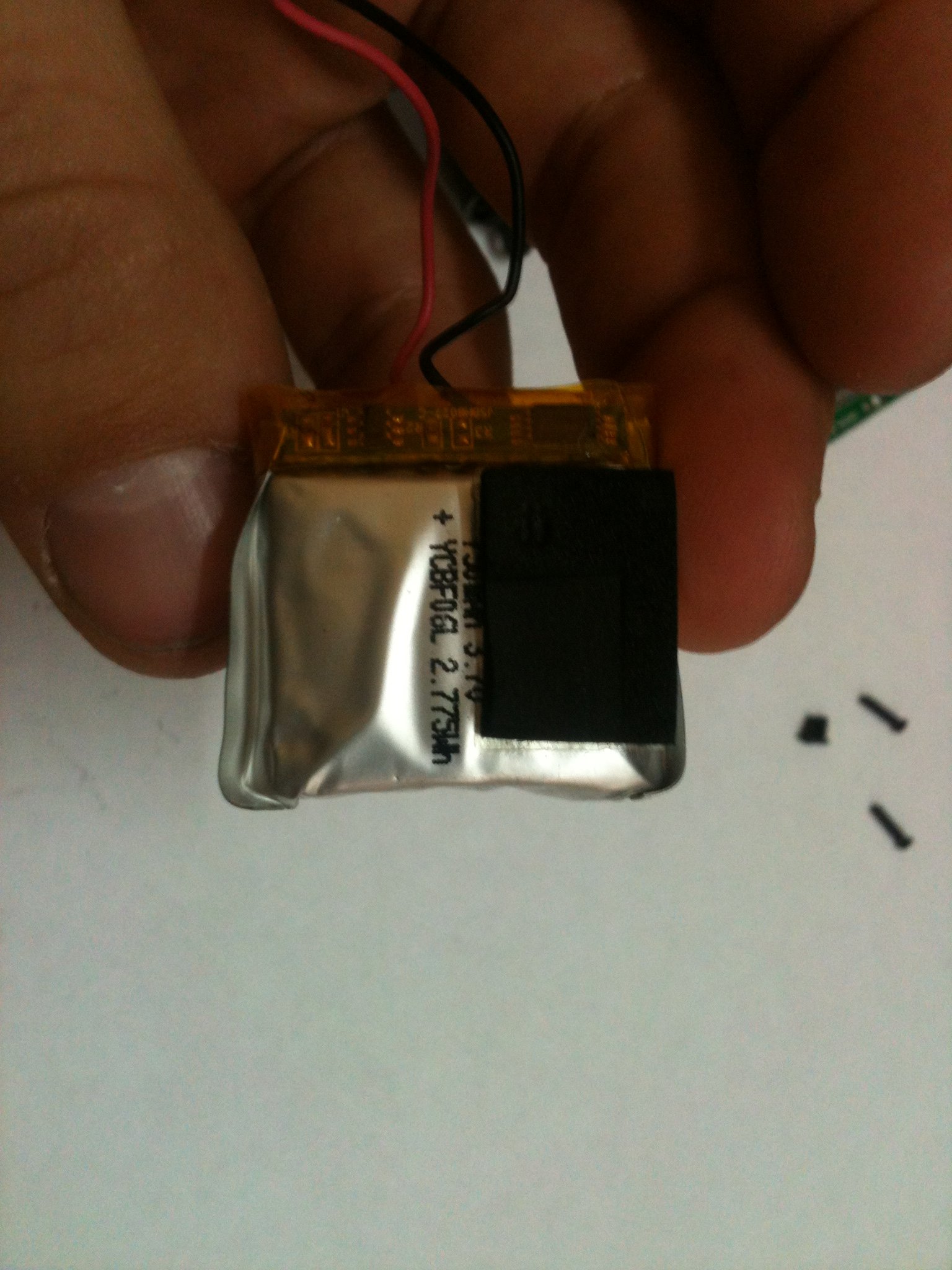

    8 этап: Фотографии к сожалению не получились, но сняв "раму" корпуса получаем полный доступ к начинке и удаляем батарейку. Нужно быть предельно аккуратным с шлейфом от штекера питания и припаянными проводками!
    Вот эта красавица. 3,7 V, 750 mAh. Подушечки на ней я отклеил и сохранил для новой батарейки. За новой батарейкой поеду сегодня, буду искать что-то близкое к родной.

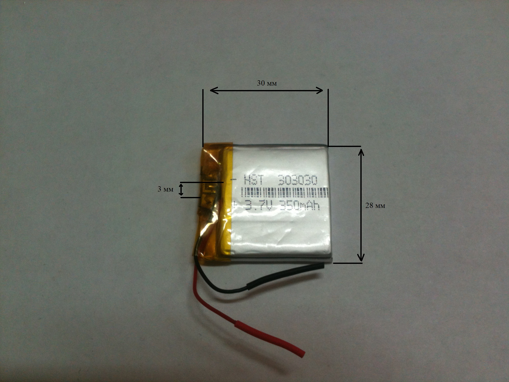

  6. Прогресс на сей момент такой: покопошился я значит в интернете в поисках батареи, поспрашивал у знакомых, съездил в парочку магазинов и вот что выходит. Нашел аккумуляторную батарею номер 802535, в номере оказывается содержится информация о габаритах батареи, т. е. 8 мм - высота (что значит 0 после 8 не понял), 25 мм - ширина, 35 мм - длина. Емкость 700 милиамперчас, ну и напряжение 3,7 V. Стоит сие чудо под 800 деревянных рублев. И нашел в другом магазине (смог пока только дозвониться до них) по размерам примерно такой же, как и 802535, емкостью правда всего 400 mAh, но стоит в разы дешевле. И вот теперь у меня дилемма...Склоняюсь ко второму варианту, т. к. без кронштейна я им не пользуюсь, а в случае чего мне хватит и 400 mAh. Если при родной емкости аккумулятора он держит 1,5 часа, как пишут в характеристиках, то с емкостью 400 будет писать видео 48 минут (считал по правилам математики). Вот чем хотел поделиться.

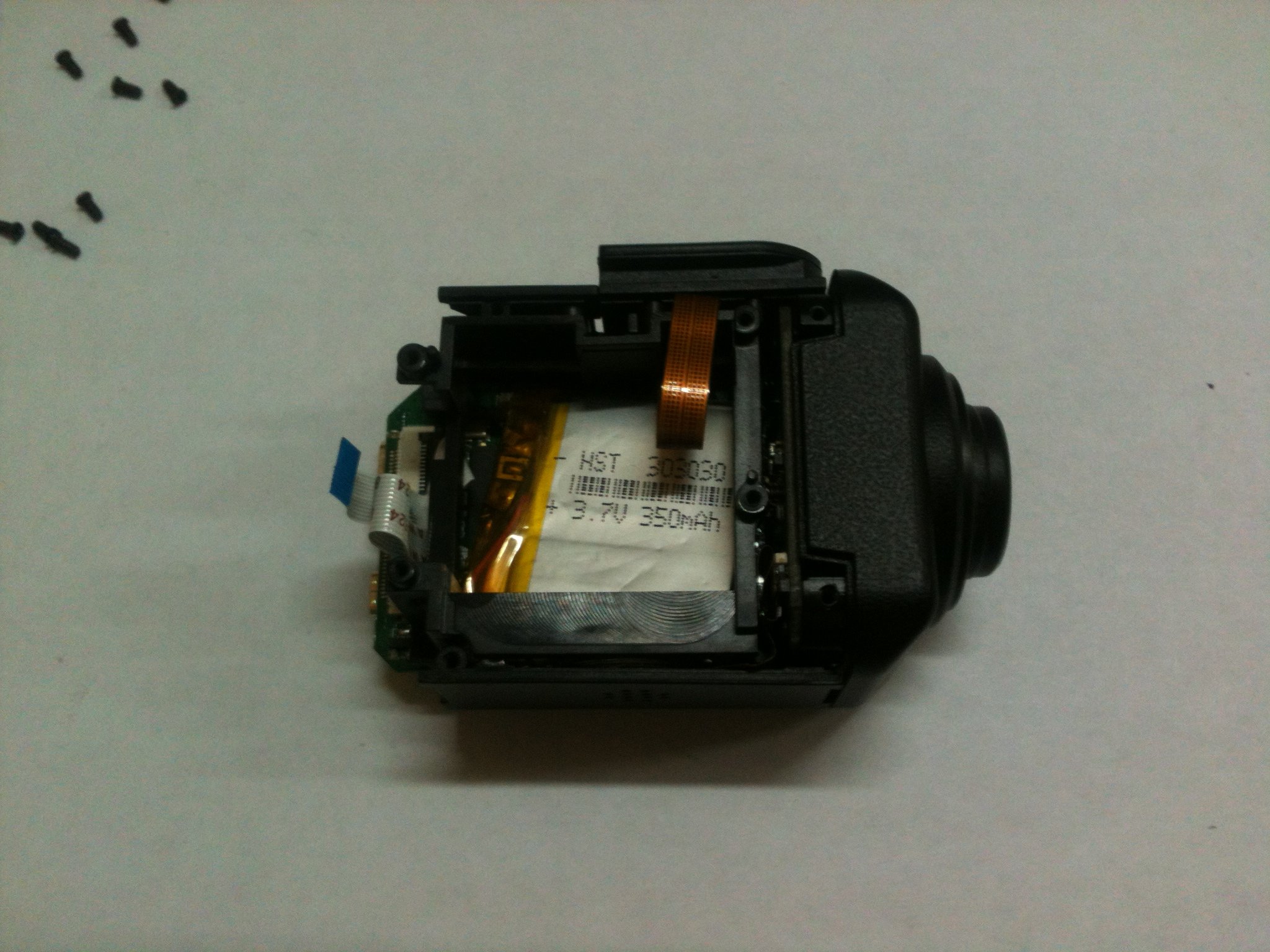

    А вот и новая АКБ, остановился все-таки на ней. 3,7 V, 350 милиамперчас. Номер вообще зачетный 303030, правда есть небольшое "но". Высота как и указано в номере 3 мм, длина 30 мм (совпадает), а вот ширина 28 мм вместо указанных 30 мм, это может даже и лучше, что она уже, встала в итоге легче.

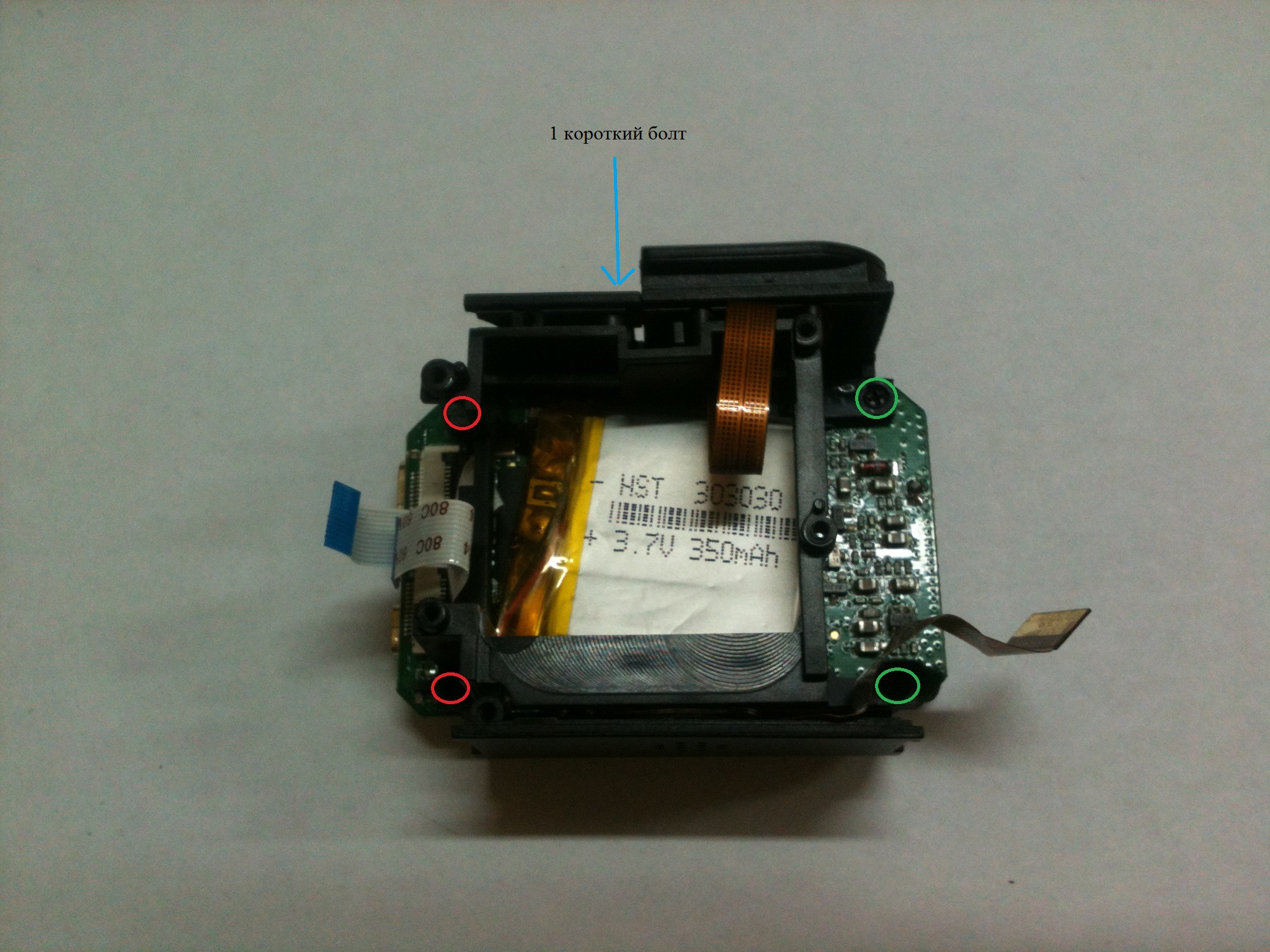

    После установки батарейки (батарейка встала немного наискось из-за своих размеров, но мешать ничему не должна) я начал процесс сборки с установки "рамы" корпуса. Еще раз приведу терминологию по поводу болтов и отмечу основные моменты на фотографиях, чтобы не возникало проблем (цвета совпадают на всех фотках).

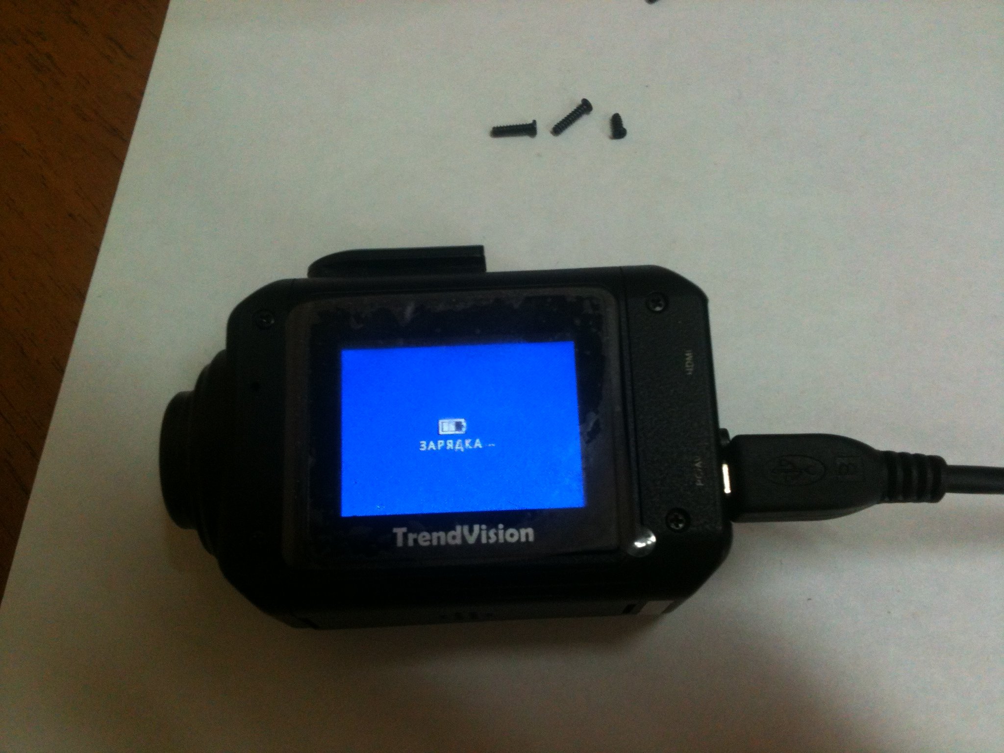

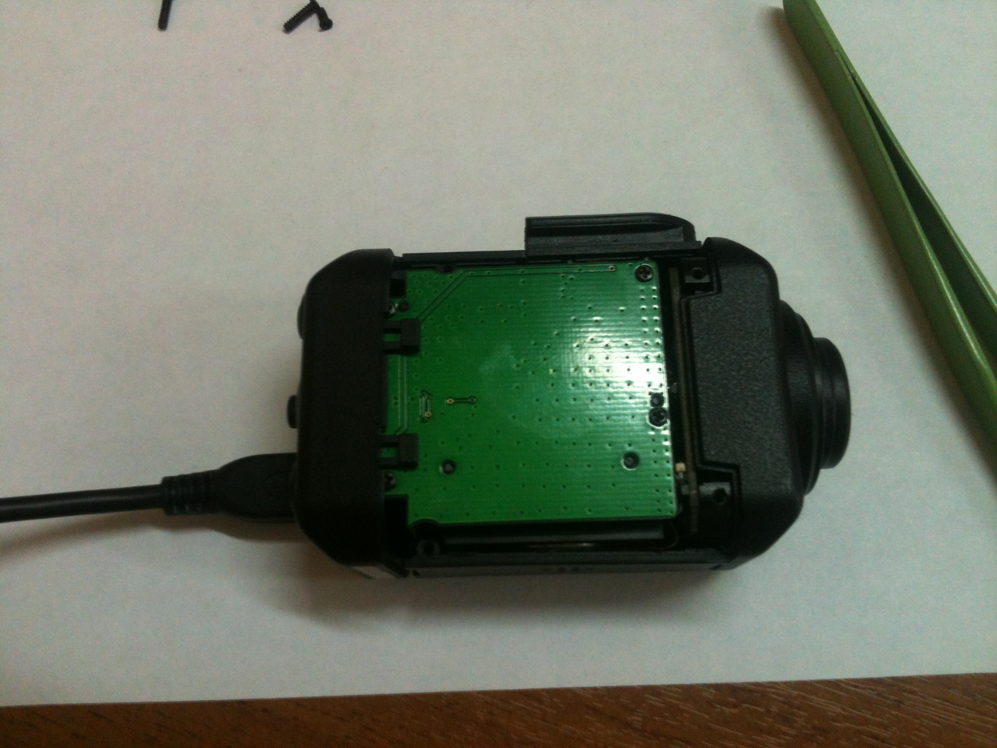

    Вот так он выглядит после завершения предыдущего этапа. На этом моменте я решил проверить его работоспособность и все оказалось в полном порядке. АКБ была практически полностью разряжена, поэтому пришлось подзарядить ее от компьютера.
    Зарядка идет, все нормально!
    Перед установкой крышки (там 2 длинных и 2 коротких болта) я рекомендую включить видеорегистратор и проверить его работу, предварительно зарядив.

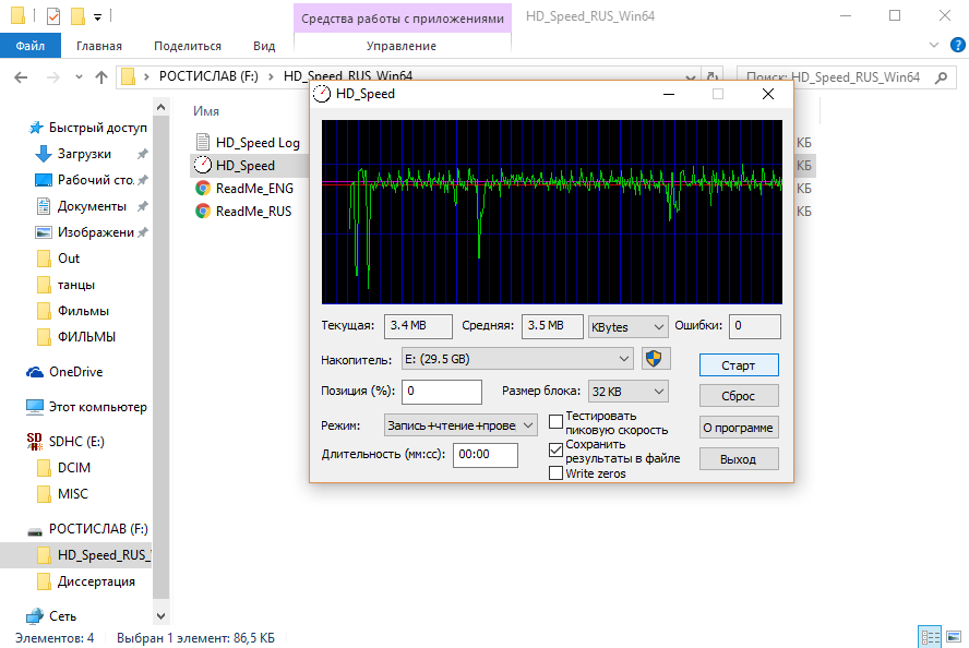

    С картой памяти следующая петрушка:
    Бывают иногда резкие провалы, но в основном все в норме, как считаете? Карта памяти ZIFRO SDHC 32 gb.

  10. За 3 дня использования видеорегистратора зависал 2 раза, на 1 цикле 15 минутной записи, второй не помню когда. При том же сроке использования раньше мог зависнуть раз 10-15.
    Мне кажется, что с электрической частью стало все в порядке, вся вина на глюках теперь лежит на карте памяти. Попробую приобрести рекомендуемые Transcend или Sandisk Extreme pro из темы про карты памяти и отпишусь о результатах.

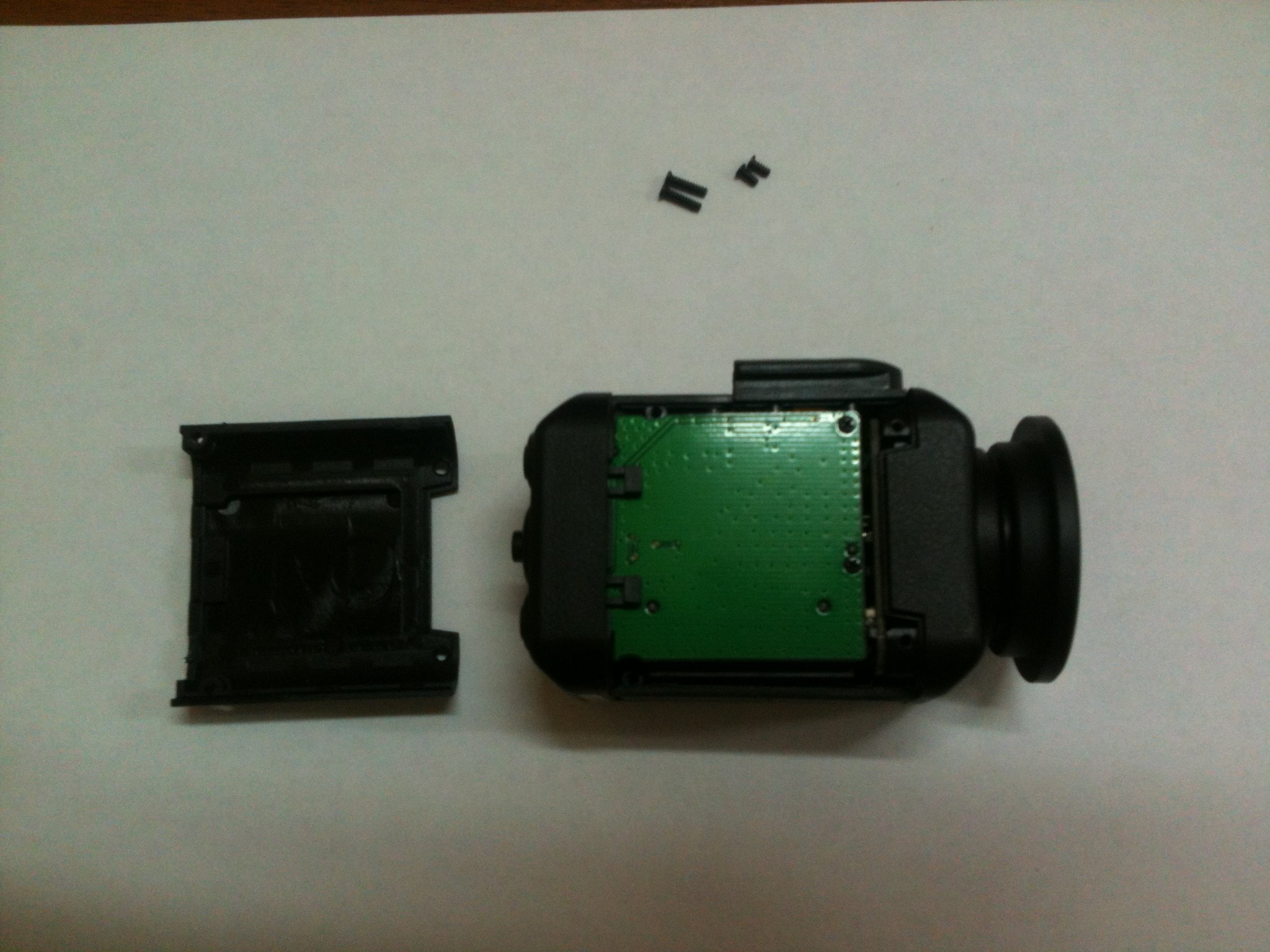

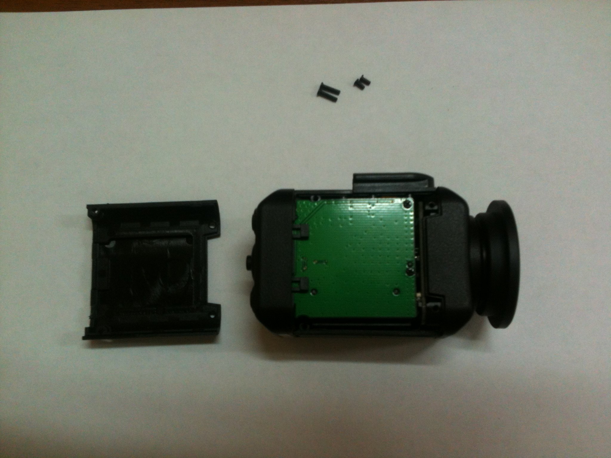

  17. Тоже сначала делал полную разборку, еле собрал обратно. Можно проще: 1. Снять боковину, противоположную экрану (4 самореза) 2.Снять заднюю часть с кнопками (2 самореза). 3. Снять плату с сд-картой (4 самореза), под которой и находится аккумулятор. Просто откусил провода с платы и припаял провода от новой батареи. Шлейфы можно не отсоединять.
