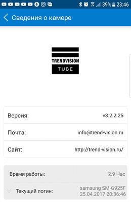

  2. Добрый.
    Вот цитата с оф.сайта,раздел "Прошивки и программы" У ВАС такая?
  3. Будете смеяться, но я думаю, что у меня v1.0.0.1114
    Или это версия программы просмотровщика с телефона?
    Рег купил пару недель назад с офсайта.
    Или как прошивку посмотреть?
    При жамкании на ОБНОВИТЬ, говорит, мол, последняя версия

    Добавлено: да, v1.0.0.1114 - это версия приложения.
  8. Это бы в шапко темы. Кто бы надоумил модераторов, а?
    Я обновился, не в курсе какая версия была, но сейчас вот так:
    Проблема с G-сенсором ушла. И на том спасибо ))
