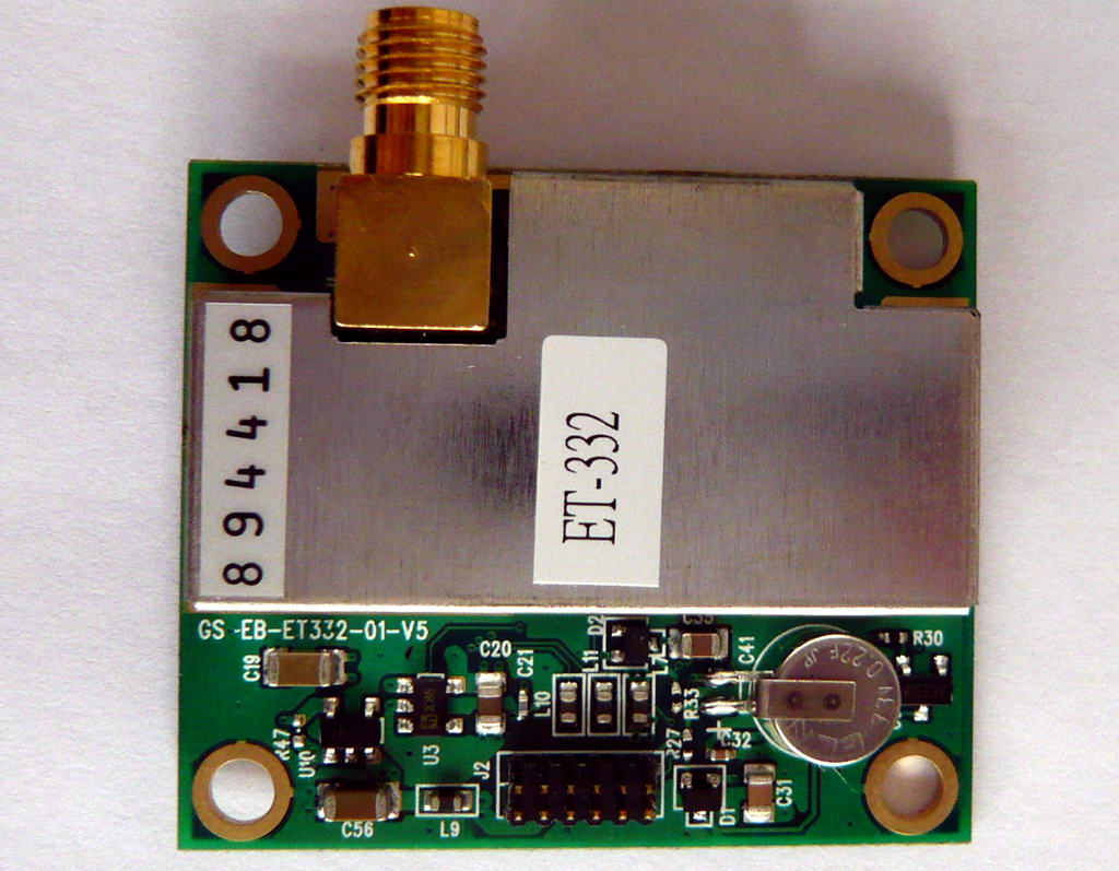

  9. Вы написали все верно, но не обратили внимание, что ионистор стоит в выносном блоке GPS и служит для сохраниния даты и времени. Непосредственно в самом ВР стоит литиевый аккумулятор.

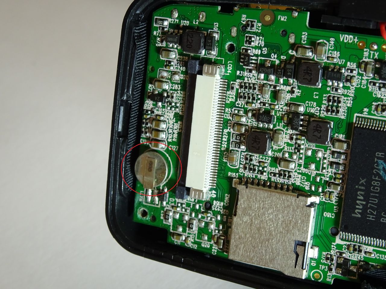

  10. Ионистор - (суперконденсатор) стоит как в ВР, так и в GPS модуле, просто задачи выполняет разные.
    в ВР - для часового генератора.
    Коротко объясню, если сдохнет ионистер, будет сбиваться время и дата.
    в GPS модуле - если резервное питание не подаётся и не используется ионистор, GPS модуль будет при каждом включении производить «холодный старт».
    Коротко объясню, если сдохнет ионистер, долго будет искать спутники.
    GPS модуль не с ТВ718, но не суть.

  11. Понял! спасибо за ответы! так если сдохнет аккумулятор настройки не сбрасываются? у меня просто какието неожиданные негативные впечатления от инженеров датакама, которые засунули настройки в энергозависимую память.
  12. Про датакам не чего не скажу, бог спас меня;)( ребята на своей ветке, про них уже стихи пишут:D).
    На TV718 когда менял основной АКБ, дата и время не сбросились.
  13. Да, именно так. Настройки будут сохраняться. Но не будет сохраняться последний видеофайл (при отключении питания). Как правило, самый важный в случае ДТП....
  14. Вот по этому, если основной АКБ слабенький не держит ёмкость, не следует доводить до этого,а своевременно заменить его.;)
  15. Воистину! Ибо помирающий аккумулятор не токмо файлы гробит, но и глюков разнообразных инициатором является, чем вносит сумятицу в умы пользователей.
