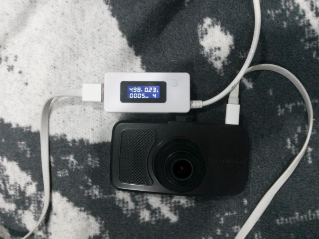

  8. Продолжаю свое знакомство с ВР.
    Сегодня потестил аккумулятор.
    В режиме заряда выключенный регистратор потребляет ток в 0,23А, причем использовалась 2-х амперная зарядка. Регистратор забирает ровно столько, сколько ему необходимо

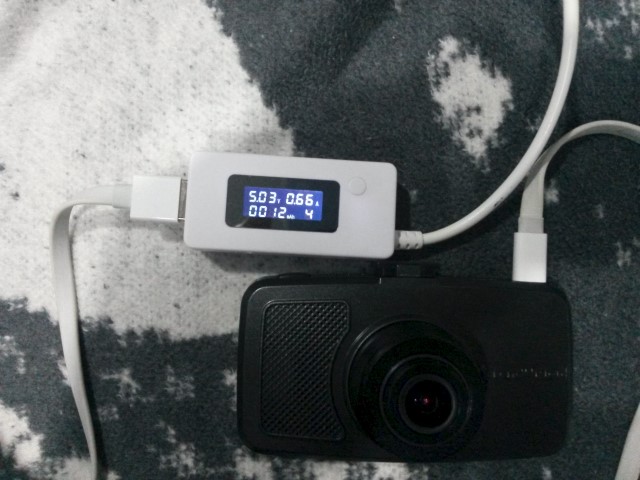

    При включении регистратора и включения режима записи, потребляемый ток возрастает до 0,65-0,75А

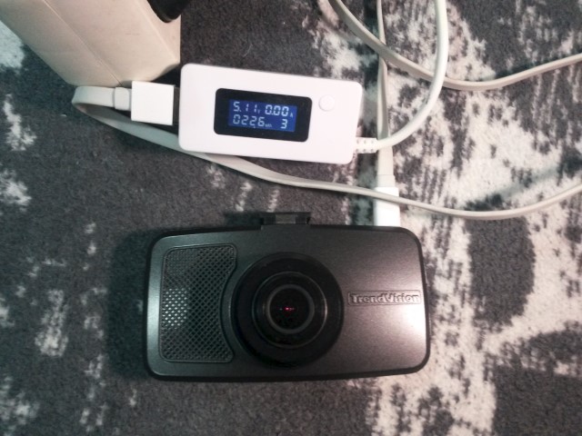

    Когда заканчивается зарядка аккумулятора, сила тока снижается до 0,45-0,5А
    При зарядке 5 вольтами за цикл заряда расходуется 226мАч.
    Но АКБ стоит на 3,7В. Если преобразовать потребленные 226 мАч с 5В под напряжение 3,7В через ваттчасы, то получим 0,3Ач*3,7В=1,11 ВаттЧаса
    А теперь перейдем через ваттчасы обратно, но при напряжении 5В: 1,11ВтЧ/5В=0,222Ач=222мАч
    Пренебрегая небольшими потерями на контроллере регистратора и нагрев батареи все соответствует заявленной емкости АКБ!
    Указанной емкости у меня хватает на 23 минуты работы в режиме записи видео с включенным экраном. ИМХО хороший результат!
