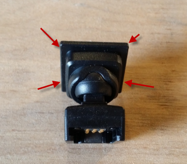

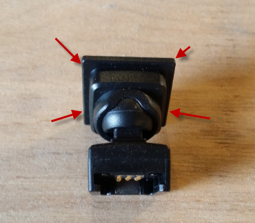

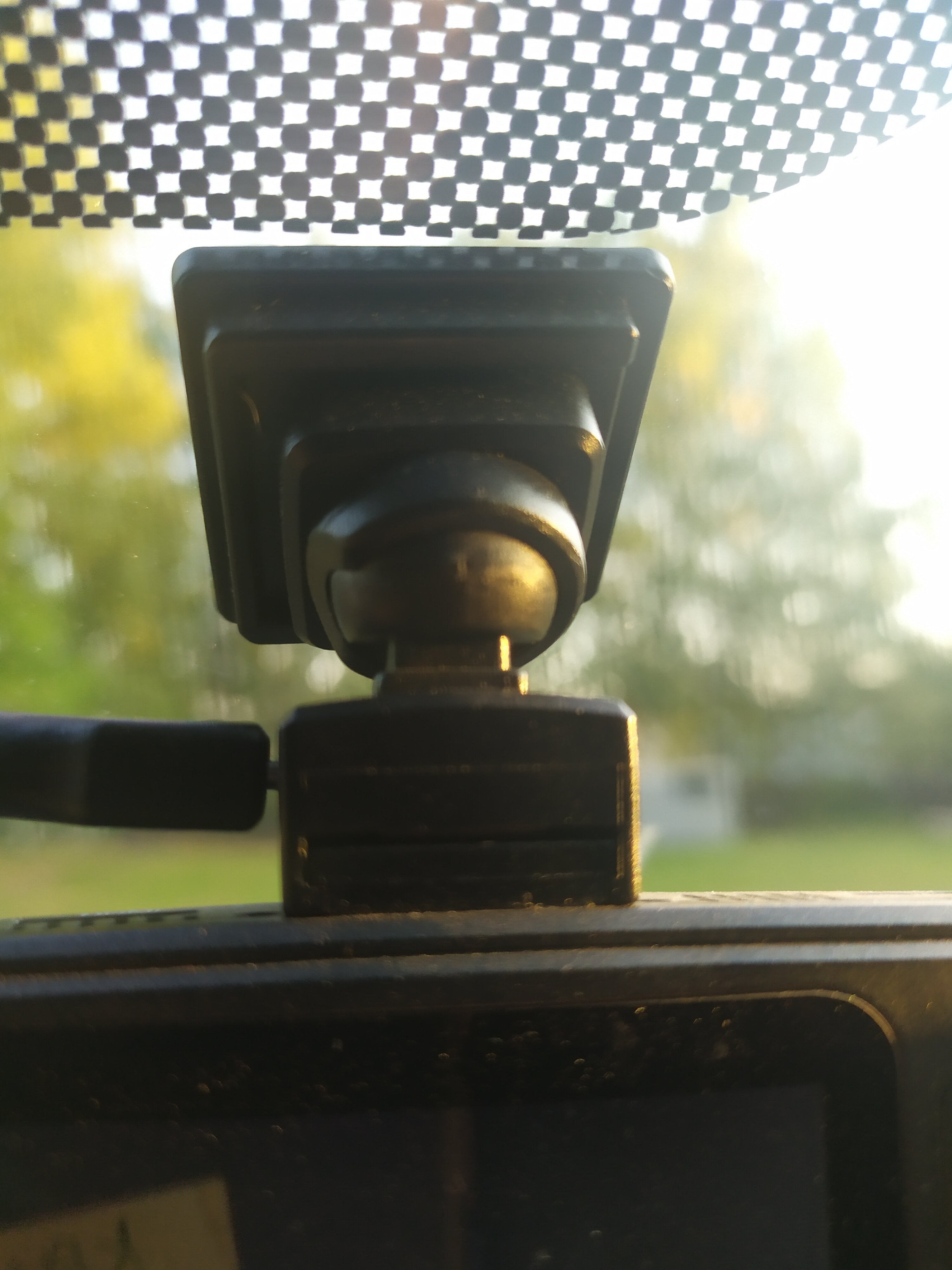

Всем привет! У меня регистратор TDR-708G. В комплекте шли два крепления. На присоске у меня не держалось, поэтому использую на скотче красном. Но Регистратор не фиксируется с помощью него, то есть любой поворот и его болтает и перекашивает. Шарик не держит ничего. Как кто вышел из этой ситуации?
Тут наверное все разбирали и изоленту подкладывали. Я обычную столовую салфетку. Изоленты под рукой не было)))))
@shtrih, крон с шариком, сдвиньте вправо, площадка на скотче на стекле останется. Вот с другой стороны шарика, четыре винтика.

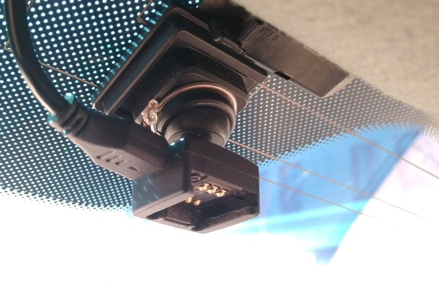

Надо разобрать крепление, открутив 4 винта. Они на верхней крышке. И между крышкой и шариком положить уплотнение. Потом обратно все закрутить. Только с уплотнением не переусердствуйте. Я однажды перестарался, у меня шарик из крепления выдавился))) Пришлось потом проволокой заматывать, что бы держался))))

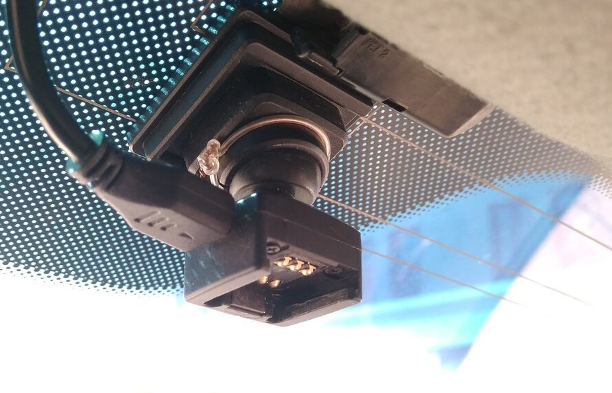

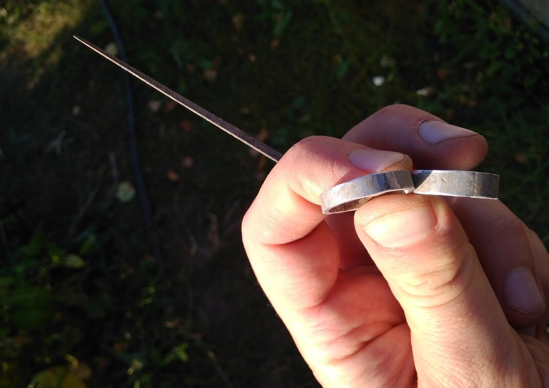

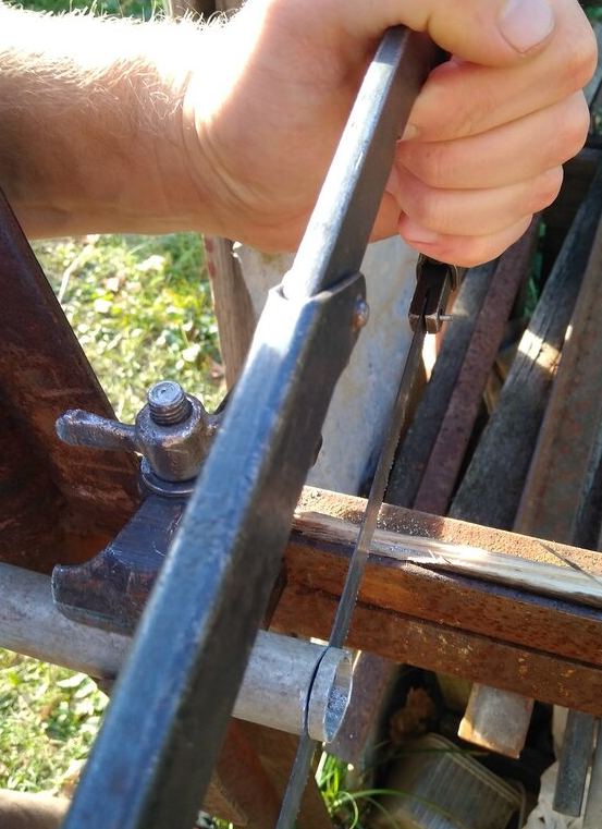

Вместо проволоки отлично подходит отпиленный кончик от распылителя кухонного смесителя.Надёжно и смотрится эстетично.
