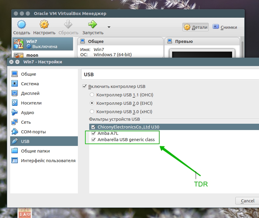

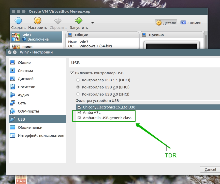

  11. Что-то у меня ящик вообще регистратор не видит толком :(
    Код:
    [ 1633.727323] usb 2-1.3: new full-speed USB device number 8 using ehci-pci
    [ 1633.799321] usb 2-1.3: device descriptor read/64, error -32
    [ 1633.975303] usb 2-1.3: device descriptor read/64, error -32
    [ 1634.151314] usb 2-1.3: new full-speed USB device number 9 using ehci-pci
    [ 1634.223306] usb 2-1.3: device descriptor read/64, error -32
    [ 1634.399296] usb 2-1.3: device descriptor read/64, error -32
    [ 1634.503449] usb 2-1-port3: attempt power cycle
    [ 1635.087293] usb 2-1.3: new full-speed USB device number 10 using ehci-pci
    [ 1635.495251] usb 2-1.3: device not accepting address 10, error -32
    [ 1635.567257] usb 2-1.3: new full-speed USB device number 11 using ehci-pci
    [ 1635.975253] usb 2-1.3: device not accepting address 11, error -32
    [ 1635.975506] usb 2-1-port3: unable to enumerate USB device
    и выходит, что пробросить в ВМ просто нечего :(
    Есть у кого идеи, как с этим бороться?
    Извините, что не в своей теме - там, похоже, все на виндуз...
