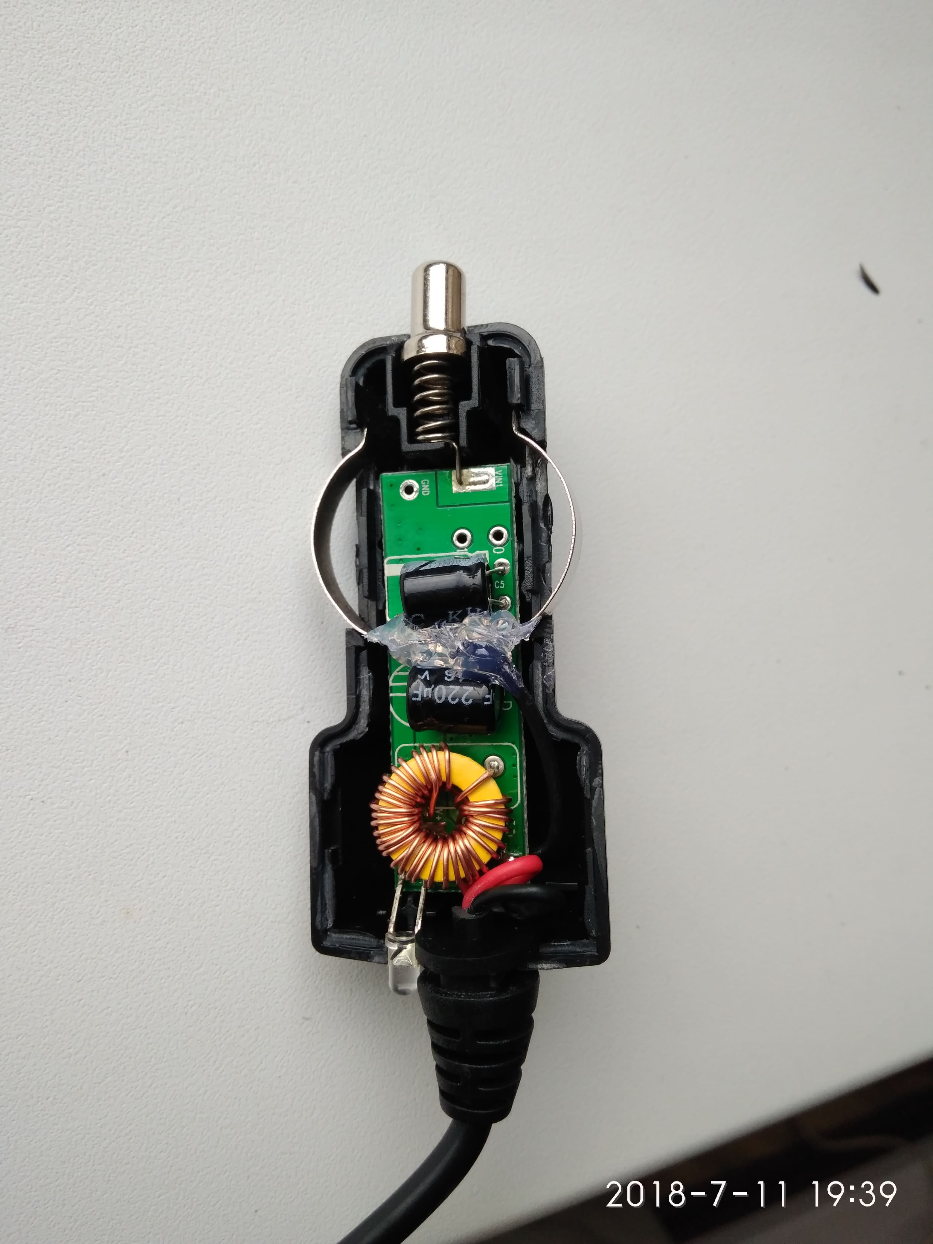

  14. Ну и еще небольшой отчёт по ремонту адаптера Trendvision, или как сэкономить 700 рублей ;) (розничная цена по моему городу).
    Итак, все случилось одним прекрасным утром. Сев в машину, повесил ВР на его законное место, включаю адаптер в прикуриватель и жду заветной фразы "Режим записи", и оп - спустя 30 секунд, а затем и далее - тишина, ну, думаю, опять что-то в плате контактов (не так давно ремонтировал, пост был в этой теме). Погонял пару раз ВР в креплении (снял/одел) - ничего не дало, а потом мой взгляд пал на адаптер в прикуривателе. А на нём светодиод не горит, ну, думаю про себя, опять траты.
    Посидел, покрутил его в руках, пришла идея его разобрать, все равно не работает. И вуаля... Нашлась проблема. Отгорела скоба.
    Хотелось бы сказать, что конструкция, придуманная Trendvision, не очень удачная, скоба на ножке припаяна в гнездо между двумя конденсаторами, вот эта ножка за 4 года пользования в режиме вставить/вынуть из прикуривателя и приказала долго жить.
    После того, как понял, что произошло, ремонт долго себя ждать не заставил. Пошел домой, нашел кусочек провода, паяльник и все что к нему требуется, а главное, руки, быстренько припаял все на свои места и залил термоклеем для надёжности и изоляции.
    Итог, все работает.
    И, самое главное, за 15 минут работы сэкономлено 700 рублей.

  15. @Zicfrid, Вы очень хорошо всё описали и, главное, полезно. Кому-нибудь может пригодиться...
    Только, если Вам не сложно, уберите снимки под спойлер (выделенная кнопка с крестиком):
    Так будет удобней просматривать страницу...

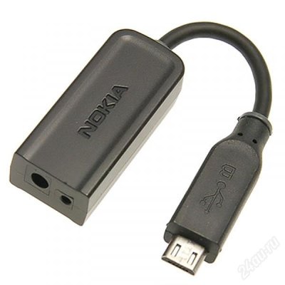

  16. Пока пытаюсь реанимировать своего старичка Datakam G5 pro взял во временное пользование у младшего брата пылящийся без дела TV TDR-708P. При помощи г###а и палок нехитрого набора деталей из школьного детского конструктора удалось подружить несовместимые кронштейны от двух регистраторов.
  17. А питание подключил от датакамовской зарядки через переходник от Nokia E52.
