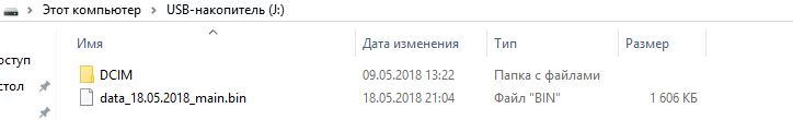

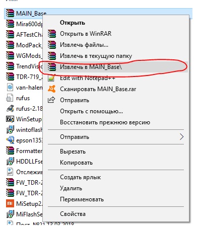

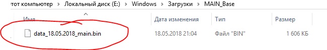

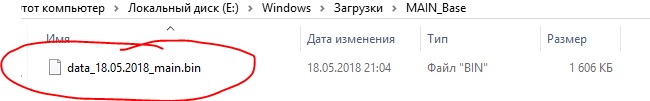

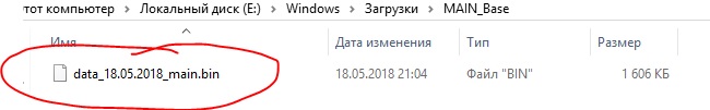

  2. Я написал выглядит так. На всякий случай приложу фото.
  3. У Вас не правильно!
    Вы скопировали целый архив в корень карты. А необходимо из архива извлечь файл и его положить в корень!
    Смотрите внимательно на мой скриншот
    --- Сообщения Объединены, 21 май 2018 ---
    Для разархивировании необходима программа WinRar или её аналог 7-zip.
    Далее из папки скопировать файл в корень карты и после подключать ВР к бортовой сети
