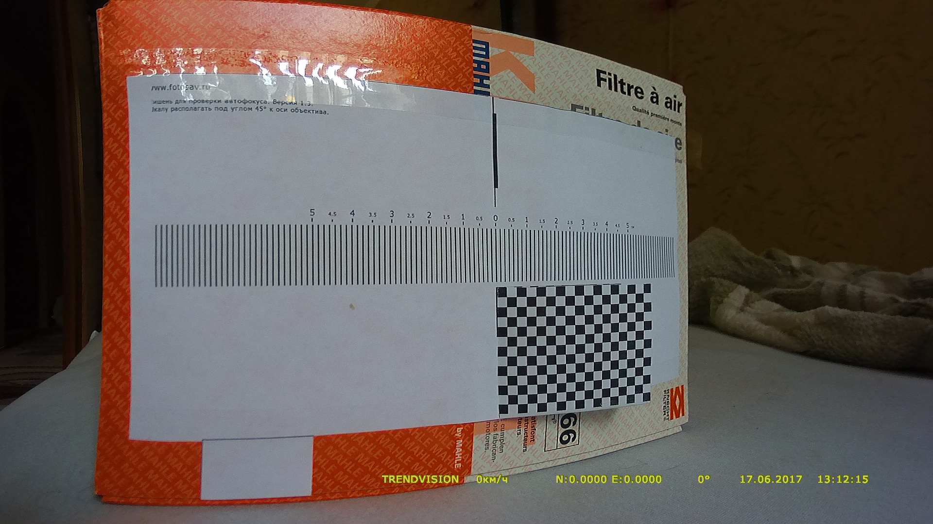

  2. @Zicfrid Я Вам порекомендую не стандартную настройку , бывает сложно поймать нужную точку и я у себя приладился с помощью ТВ настраивать . во двор вытяну телек , подключаю регистратор через HDMI и на расстоянии около 14-12 метров банер с надписями в центре изображения по краям все подряд (забор,деревья, машина) , покручу, вправо влево рег , оптику покручу и бац все хорошо. причем работает у меня на 100% . этот способ уже с 2013 года.
    для инф. ответил.
  3. Решение хорошое, я к нему тоже прибился эмпирическим путем. Однако не у всех есть возможность вытаскивать телевизоры во двор, а уж тем более иметь баннеры во дворе для настройки (сарказм). В ходе проб и ошибок я понял одно, чтобы использовать миру её надо устанавливать на фокусное расстояние, в ином случае можно получить ВР близорукий на дальние объекты или наоборот размытые близкие объекты. В конечном итоге я использовал маленький штатив и делал снимки (много снимков) по каждой метке и между меток и по ним выбирал наиболее оптимальный вариант.
  4. @Zicfrid
    Не знаю, что у Вас размывает, всегда юстировал с 1.5-2м. через HDMI с выводом на плазму.
    Объектив имеет постоянное фокусное расстояние.
    Насколько знаю в СЦ TV , юстируется таким же образом.
    А вот чем светосильней обьектив, тем сложнее поймать края с центром. Но при определенных навыках и это несложно.
    Вот недавно занимался, без миры и HDMI(непредусмотрен)

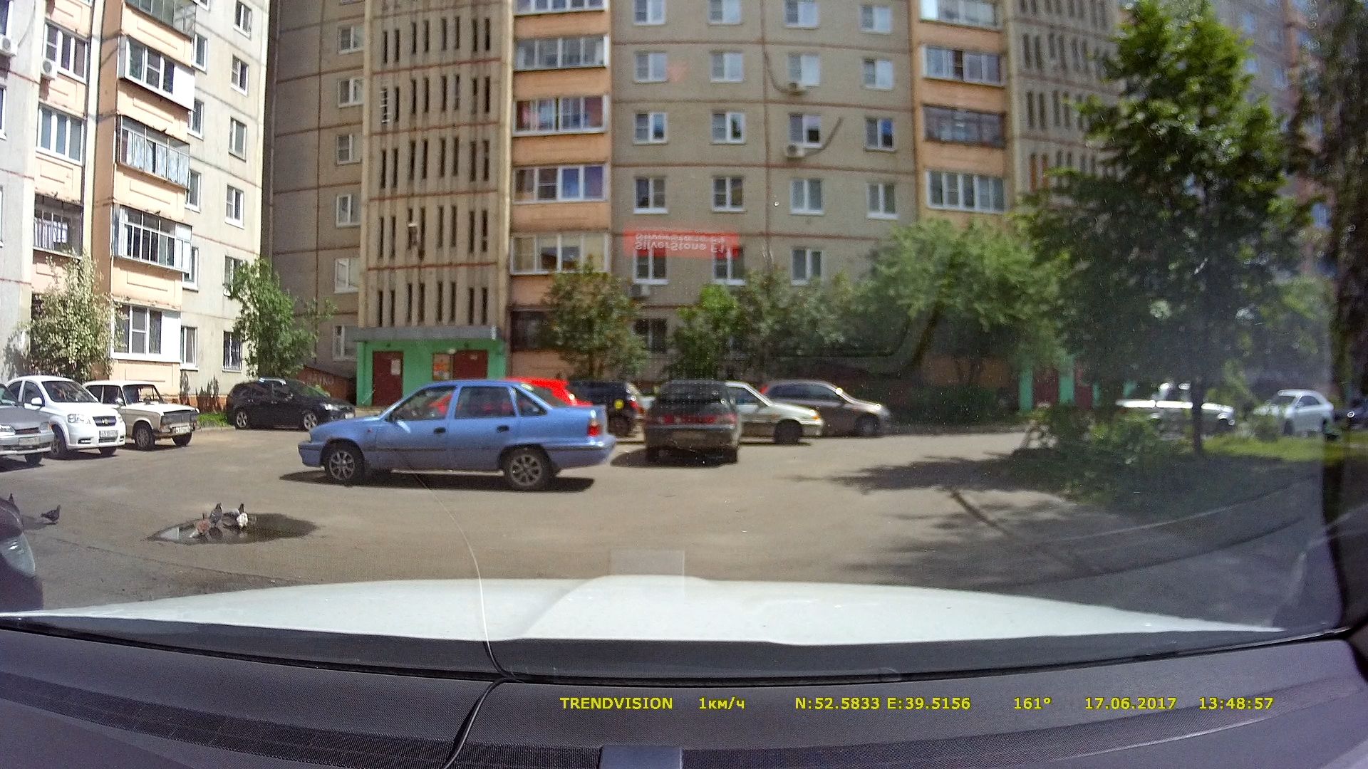

  5. Фокус (фокусное расстояние) как я понимаю в ВР цифровой (задан прошивкой) и автофокуса в нем нет, соответственно если делать юстировку на близком расположение к мире, то получить можно совершенно противоположное.
    Допусти на мирре я получаю четкость всех линий:
    А на выходе по картинке я получаю слепой регистратор
    #1064 Zicfrid, 5 июл 2017
