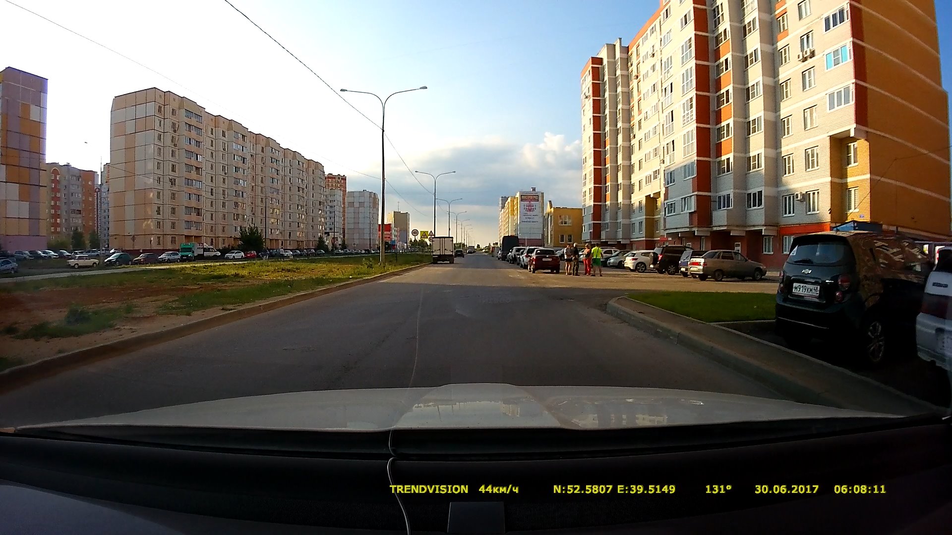

  3. Увж. gse что скажите?
    Настройки (прошивка - январь 2017):
    "Утро"
    Экспозиция: -0,3;
    Тип замера экспо: Точка
    Контраст: 0
    Резкость: 0
    WDR: off
    "День"
    Экспозиция: 0;
    Контраст: 0
    Резкость: 0
    WDR: off
  4. @Zicfrid
    Попробуйте, замер центр и резкость +1, посмотрим.
    Такое чуство, что края подмыливают, надо добиваться резкости и по краям.

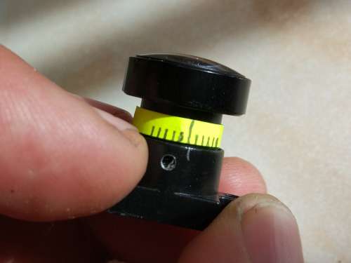

  5. Может и есть, но там уже мм ловить надо. Потому как по меткам увеличение даёт четкость в центе, края вымывает. Если уменьшать по меткам, то цент моется - края четкие становят.
    Видео с увеличенной резкостью скину не раньше ВС
  6. Между меток надо ловить.
  7. На данный момент и так между меток оставил. Я бы сказал сейчас где-то 0,6-0,8. Между 0 и +1

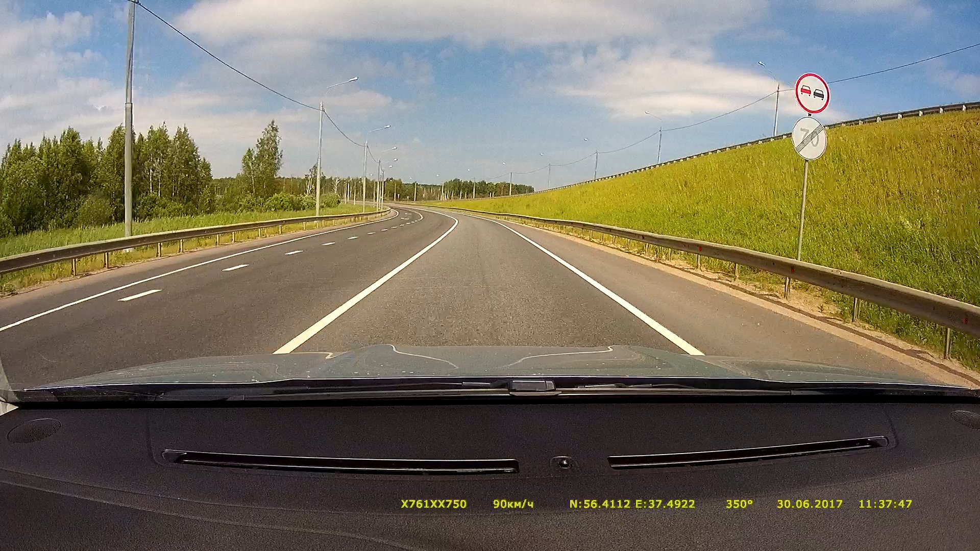

  8. @Zicfrid
    надо крутить, вот так должно быть, из видео @Alex58

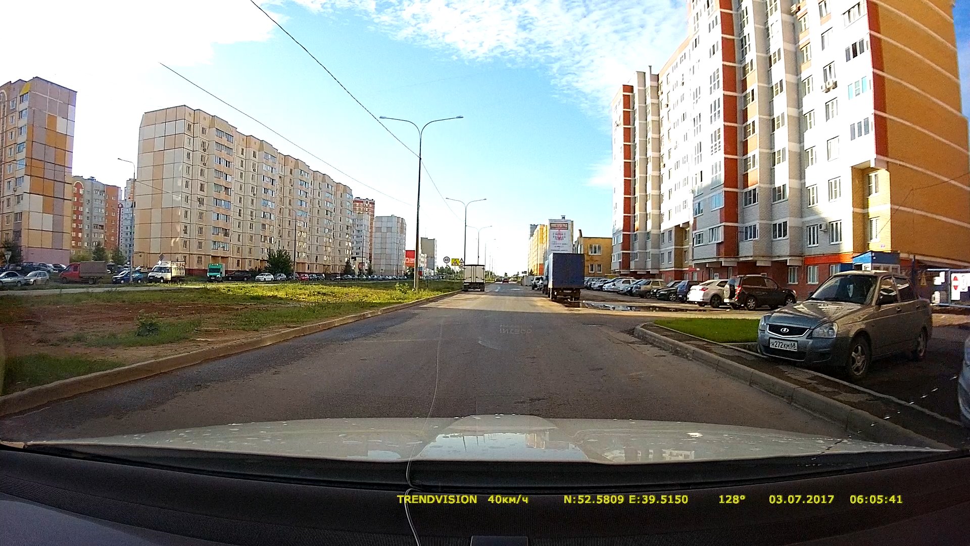

    Единственно сместил время окончания ночного режима на 5 утра, было 8 утра. Соответственно сегодняшнее видео представлено по настройкам "День".
    С выстроенной экспозицией по самой светлой точке ездил, но без увеличенной резкостью, если интересно могу выложить через пару дней. По поводу ночного режима, то там все намного хуже, потому как мне кажется ВР неправильно определяет баланс белого и смещает баланс белого к холодным оттенкам (становится засиненная картинка). Как выдастся ночная поездка прикреплю.
    Я против ничего не имею, просто сокращаю ради экономии времени, т.к. за частую отвечаю с телефона.
    #1055 Zicfrid, 3 июл 2017
  17. Видео с предложенными настройками (экспо -0,3)
    https://yadi.sk/d/NKVw3l8z3KkGyC
  18. @Zicfrid
    Вот это видео мне больше всех нравится., но не покидает чувство совсем чуть-чуть замыленности справа.
