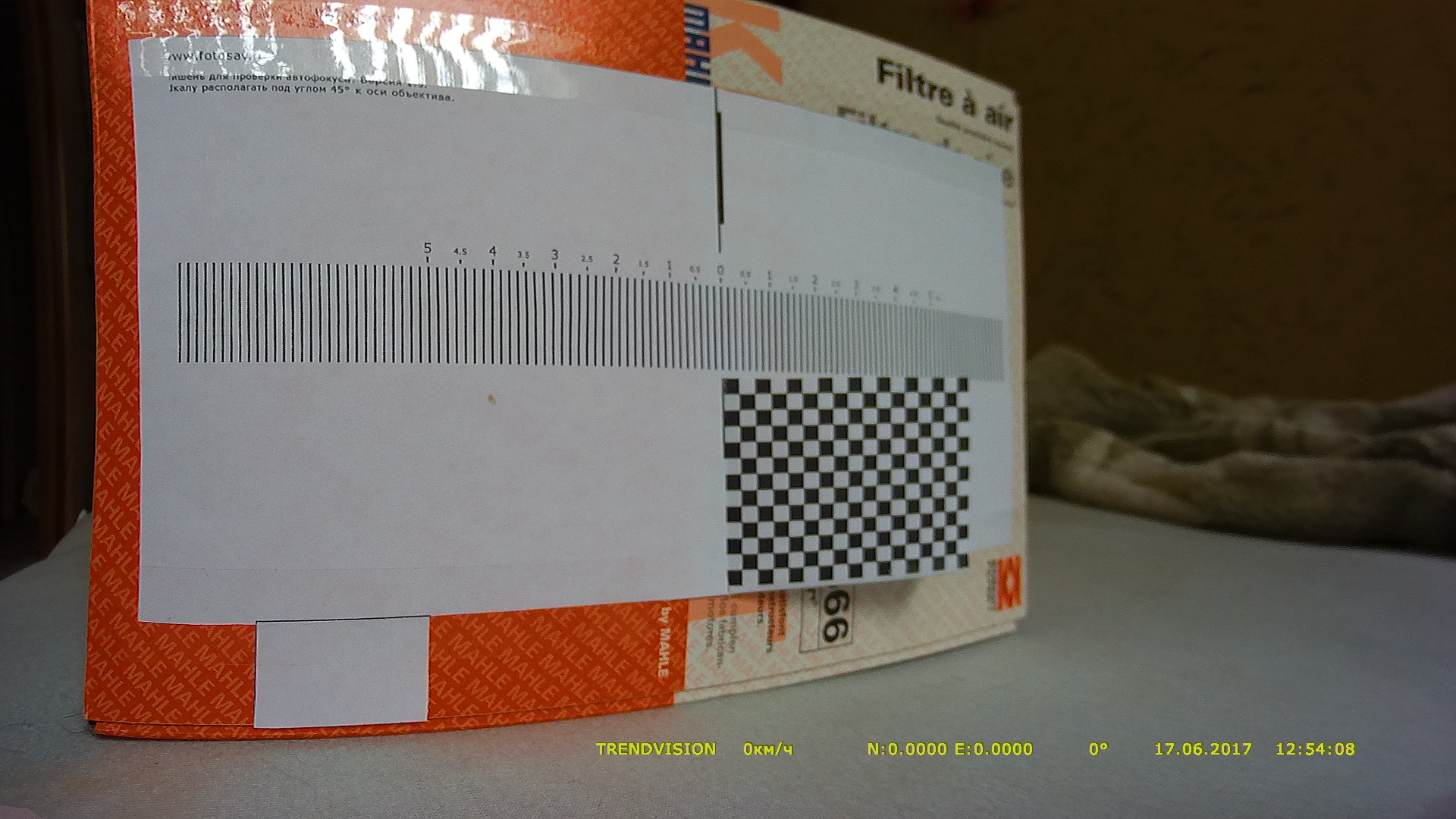

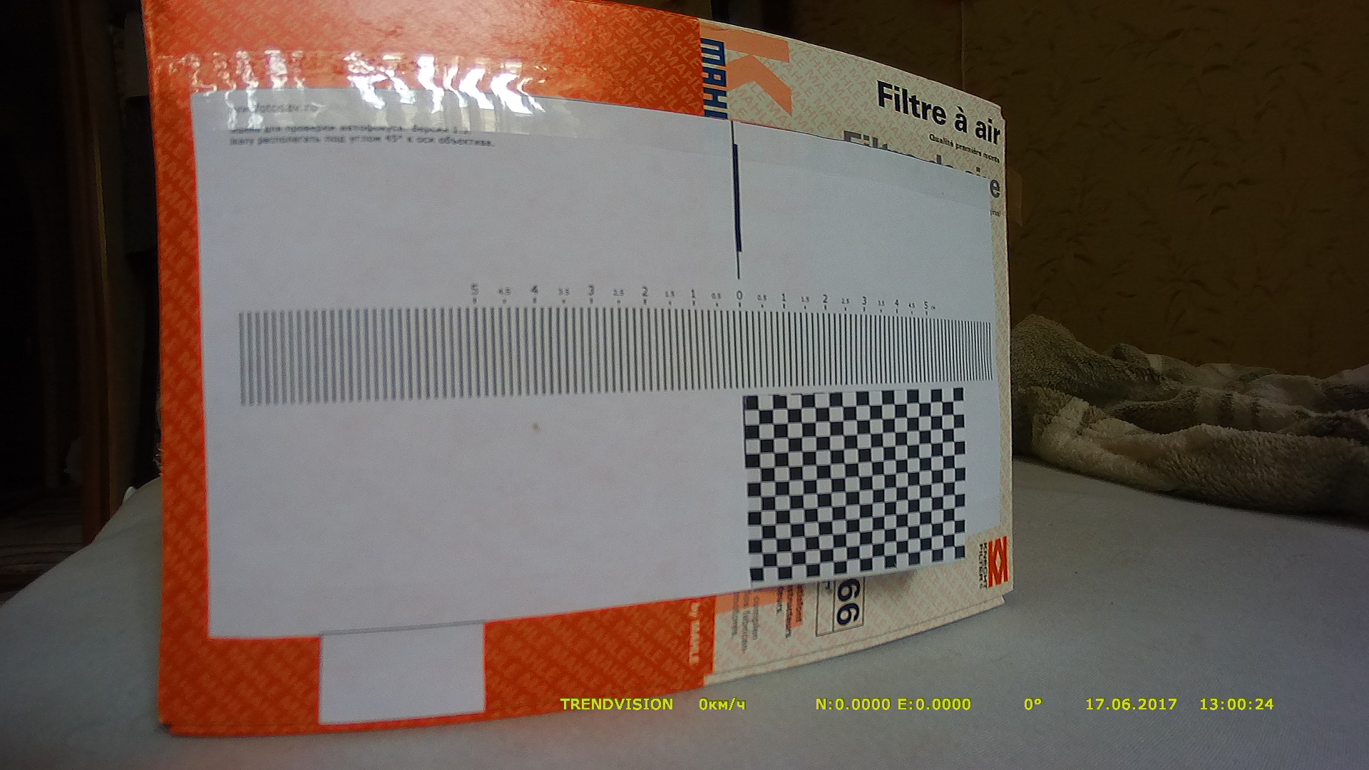

    Теперь поделюсь немного тестами.
    1. Процесс разборки, как мне подсказал увж. gse не отличается от разборки TDR-718 поэтому смотрим видео как добраться до оптики.
    2. Результаты.

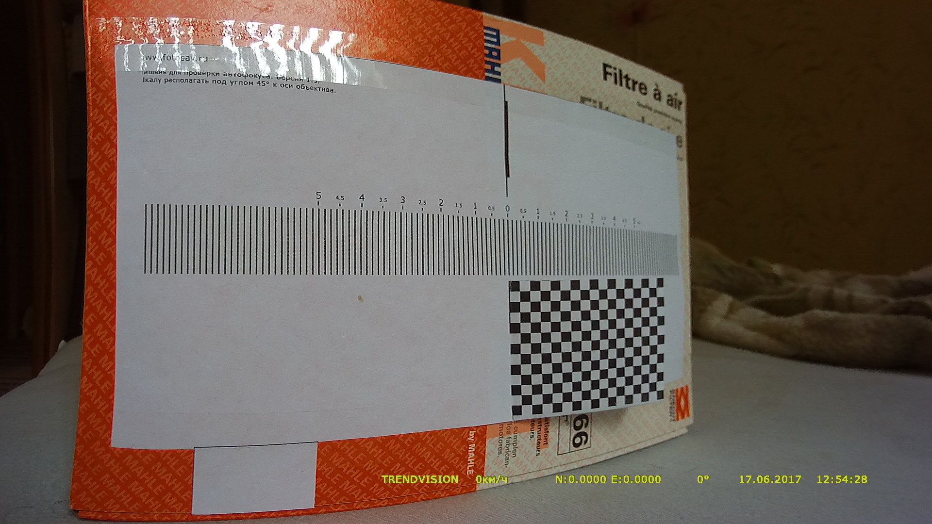

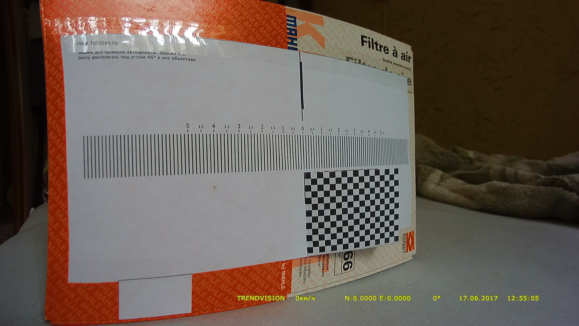

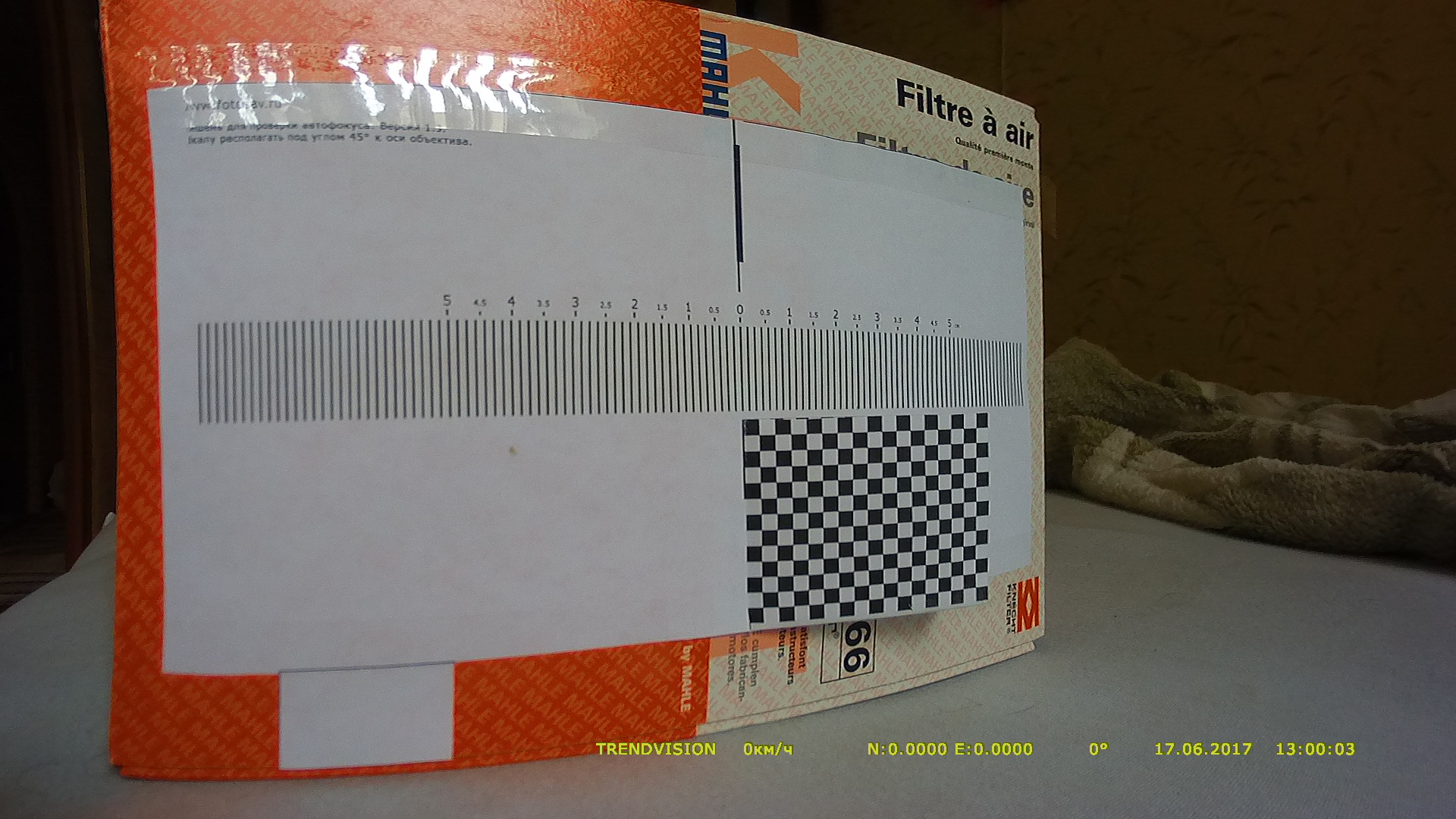

    Второй день пробовал на мишени (найти можно по поиску "мира").

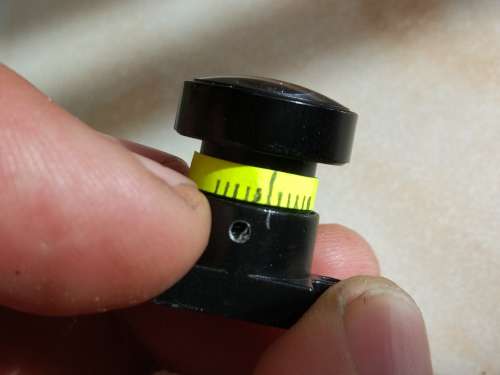

    Заключение: Если откручивать объектив то становятся детализированные объекты вблизи, но размытые вдали (эффект близорукости).
    Если наоборот, т.е. закручивать (отметки в плюс), то детализируются объекты в дали, а в близи (по кайме фокуса) становятся размытыми (эффект дальнозоркости).
    Увж. gse что скажите? По факту сейчас вернул к стоковому состоянию или по крайней мере к около близкому.
  4. На ВР объектив с постоянным фокусным расстоянием, оно никак не меняется, меняется настройка резкости от краев к центру, надо добится результата , что бы и центр и края были резкие в фокусе и не более.
    Раньше юстировал по большой мире, через HDMI с выводом на большой экран телевизора.
    Последнее время делаю юстировку по уличной картинке: по веткам деревьев, траве, очень хорошо видно размытость, листва в "кашу" - сбит, "звенит" - значит норма, выберите место, где улица будет на ваш взгляд хорошо просматривается для юстировки , закрепите ВР , что бы максимально без движений был, иначе любое дерганье равно смазу, подведите картинку к результату: центр-края в фокусе.
    Опыт у Вас уже есть , думаю труда уже не составит.

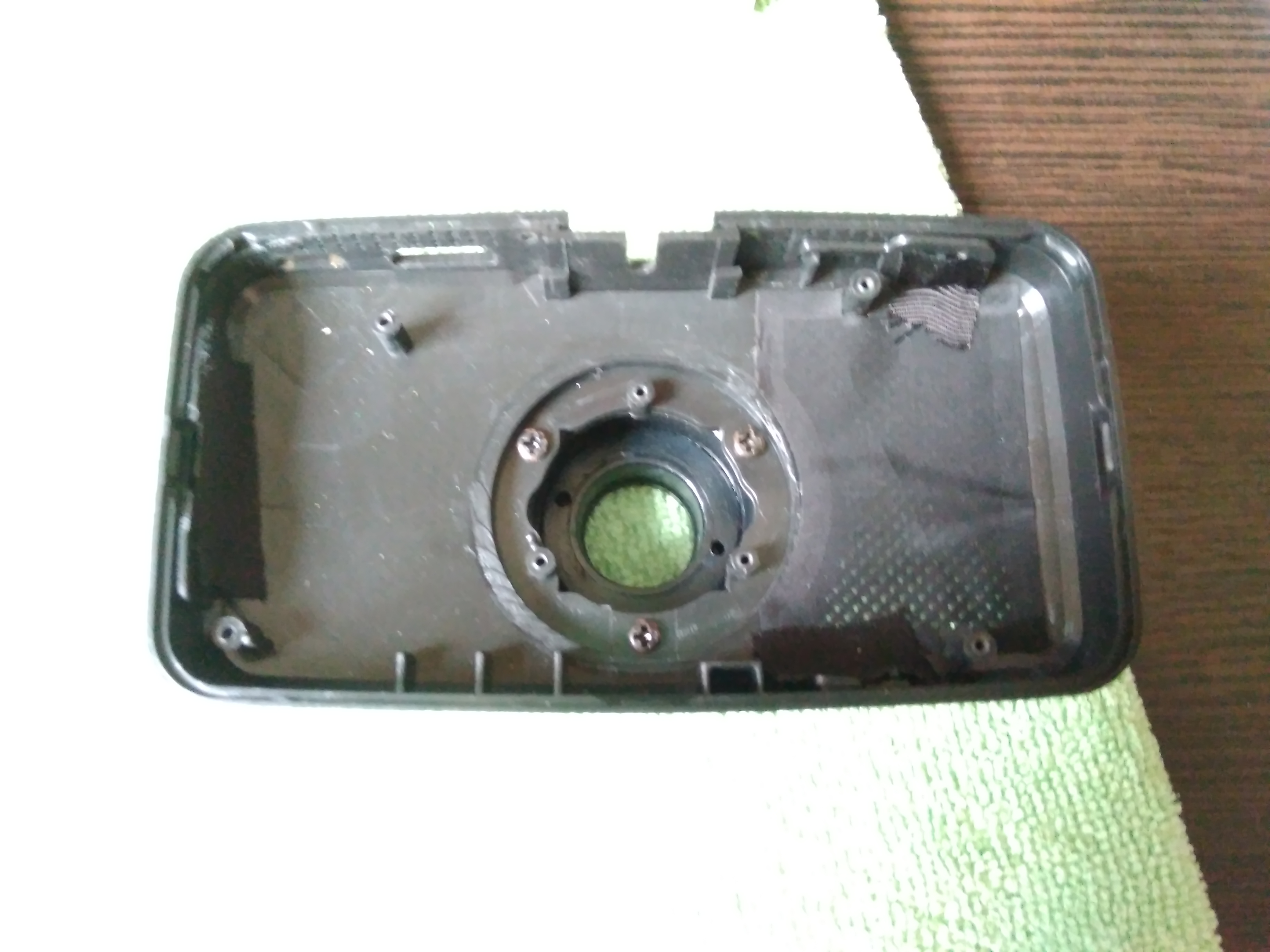

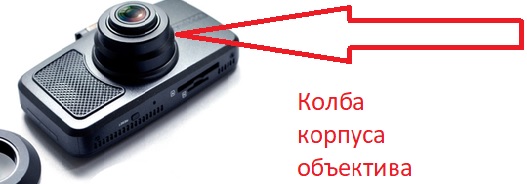

  5. Если к hdmi подключить то картинка напрямую выводится с объектива? А то тоже думал как подключить так чтобы выводилась картинка да крутить объектив, но проблема в том что потраха ВР не зафиксировать. Плата с оптикой отдельная и к плате с процессором через шлейф подключена
  6. Думаю, да.
    Надо постараться, изолента, резиночки и т.д., я точно не знаю, но вроде колба корпуса оптики съемная, можно ее снять на время для юстировки, тогда будет доступ в собранном виде к объективу.
  7. Она то съемная, но к ней крепится плата объектива
  8. @Zicfrid
    Подумайте, вам на месте и с открытым ВР виднее как все реализовать, я лишь предполагаю.
  9. Я понял, подумаю. Спасибо на за направление
  10. @Zicfrid
    По фото вроде кажется, что отдельно отворачивается, хотя могу ошибаться.
  11. Снять можно, но объектив будет не зафиксирован, а если крепить. Без него на Стотч/изоленту, то будет болтаться
  12. @Zicfrid
    Я вобще с рук настраиваю, кропотливо, а кому сейчас легко.;)
  13. Рука мастера)) увы у меня в руках не получится... Руки трясутся o_O
  14. Вы прбуйте, потом на ПК смотрите скрины всех меток, выберете нужную, не понравится подстроите, лаком не фиксируйте, оставьте объктив на фум ленте, как добьетесь точности, зафиксируете.
    Сделайте такую линейку, будет проще:
    З.Ы. Как пройдете весь курс, другим потом подсказывать будите.;)
