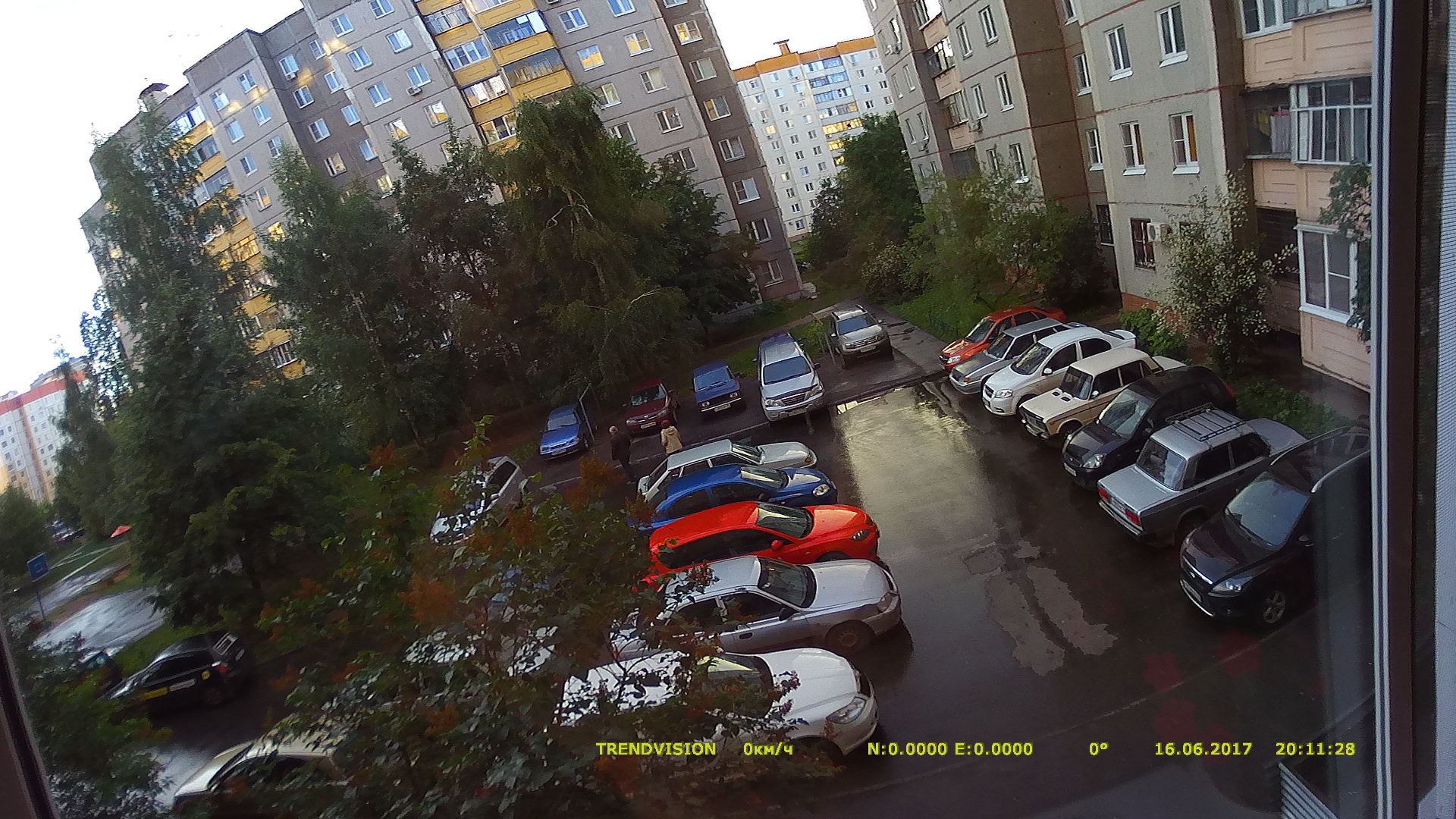

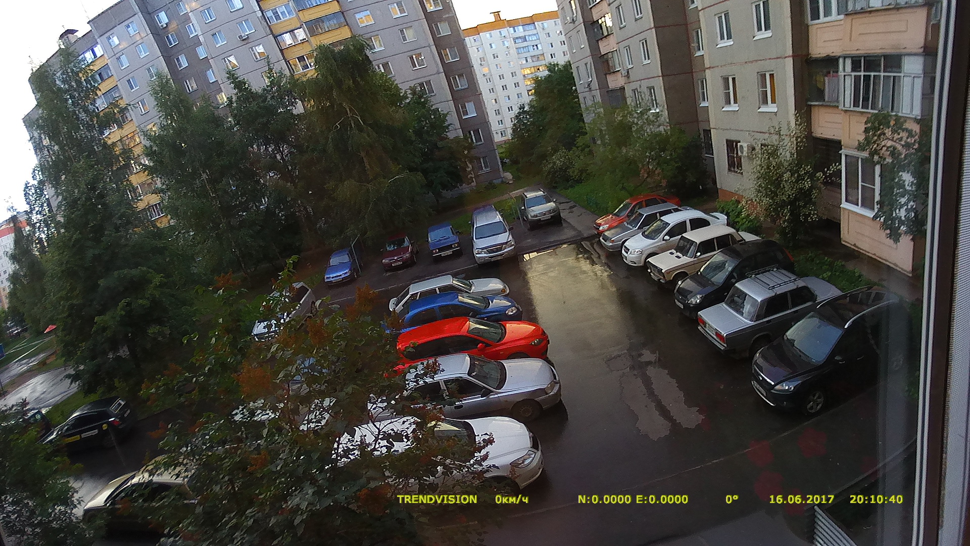

  17. Посмотрел я её, что-то не впечатлен, больно много шума...
    Увы пока весь отчёт не выложу, имхо пробую, проверяю... вот немножко результатов.
    Метка "ноль"
    Метка "+1"
    Метка "+2"
    Оставил пока на "+2".
    Увы конструкция оптики у TDR-708GP не позволяет его зафиксировать и проводить за раз, очень долго промучался пока не смерклось. Завтра покатаю погляжу что да как, и буду подстраивать уже в светлое время суток.
    Возможно что-нибудь с "мирой" замучу
  18. А в стоке как было ?
  19. ноль и есть сток
