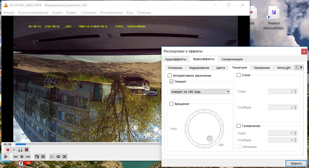

  8. Подскажите, реализован в какой-либо из альтернативных прошивок переворот видео, снимаемого данным регистратором? Программный переворот в registratorviewer возможен только с использованием рендерера VMR, который сильно грузит процессор.
    В ходе моих экспериментов с размещением ВР один из вариантов - на торпедо в перевернутом виде. Так получается максимально приблизить объектив к лобовому стеклу в зоне работы стеклоочистителей. При размещении регистратора за зеркалом заднего вида на моей машине он попадает в неочищаемый треугольник (дворники двигаются не параллельно слева направо, а от центра к краям лобового).
  9. А это вообще зачем???
  10. чтобы смотреть видео сидя в кресле, а не стоя на голове)
  11. Я один чего то не понимаю? У меня ничего крутить не надо, и на голове стоять тоже нет необходимости.
  12. У меня ВР установлен не на стекле, а на торпеде вверх ногами, т.к. разъем питания получается снизу (на кронштейне).
  13. @IGE добрый день.
    У Alex58 Ситроен С4 ,спросите про место установки его 718

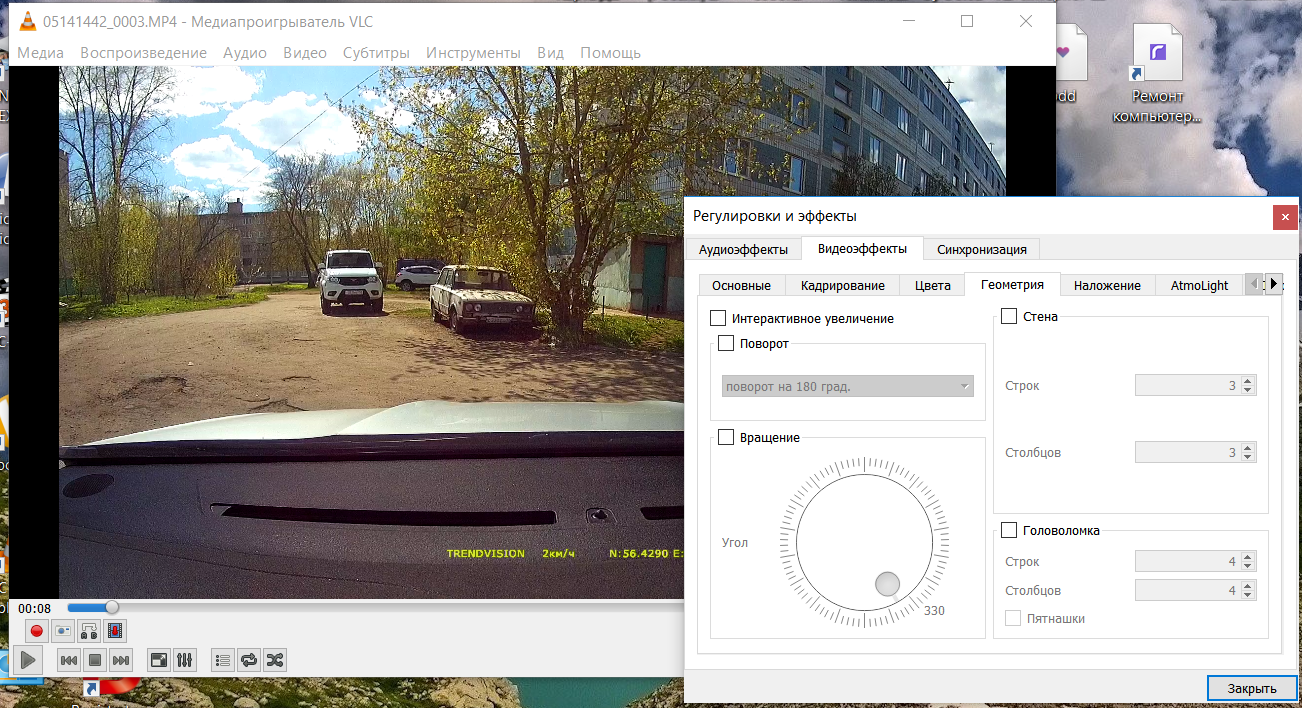

  14. Дворники у меня тоже машут от центра к стойкам. Но тут, если я правильно понял, нужен поворот зкрана на 180 градусов. Насколько помню, в прошивке этого нет. По крайней мере, я этим не пользовался, т.к. ВР у меня висит на лобовом стекле под зеркалом в зоне работы дворников.
    При просмотре можно легко перевернуть изображение, используя VLC медиаплеер.
    http://www.videolan.org/vlc/
    Вот это нормальное мое изображение:
    Тут установил в настройках поворот на 180 градусов:
    Помимо этой функции, в этом плеере есть много чего полезного с очень простым управленим.
    #973 Alex58, 26 май 2017
