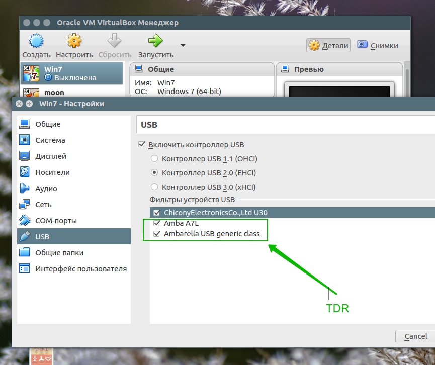

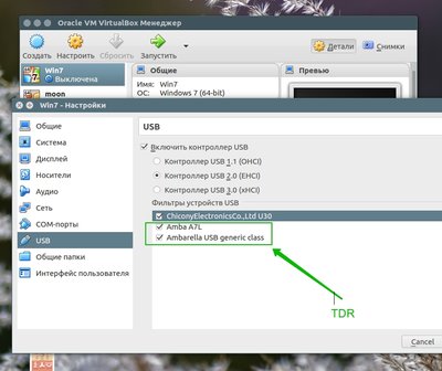

  12. Друзья, если кто-то сталкнется с такой проблемой в виртуальной машине - дело не в регистраторе и не в программе!
    При прошивки из другой операционной системы, такой как Linux, MacOS и т.д., с использованием виртуальной машины, обратите внимание что во время прошивки/стирания памяти девайс меняет индентификатор. Повидимому для пользователей аппаратной Windows это происходит прозрачно и они даже не замечают, что девайс изменился и на нем обновились дрова. Но в случае если вы пробрасываете устройство в виртуалоку, оно при смене ID отвалится!
    Поэтому в конце стирания памяти, когда регистрато отсоединится, нужно зайти в настройки виртуалки и добавить новое устройство в список пробрасываемых! Затем повторить все процедуры.
    Кстати с контроллером USB 1.0 вообще не пашет. Требуется скачать и установить USB 2.0 как минимум.

    Для прошивки из системы установленной в VirtualBox подключите устройство кабелем USB так же как в инструкции. В настройках системы в фильтре устройств USB, добавьте появившиеся устройство (обычно Amba A7L, но у вас может называться иначе). После этого устройства появится в диспетчере устройств Windows и вы сможете установить драйвер.
    Далее следуйте инструкции вплоть до шага очистки памяти. В конце процесса очистки устройство пропадет из Windows с характерным звуком, очистка завершиться с ошибкой, хотя индикатор в программе будет светится зеленым.
    Просмотрите список устройств USB в меню виртуальной машины, прежнее, ранее добавленное устройство исчезнет, но появится новое - Ambrella USB generic class. Добавьте в фильтр и это устройство. Машина сразу же выполнит его проброс в виртуалку и Windows снова определит новое устройство и запустит установку драйверов. На этот разу драйвер будет установлено автоматически. После этого можно будет заново выполнить стирание памяти и спокойно прошить устройство.
