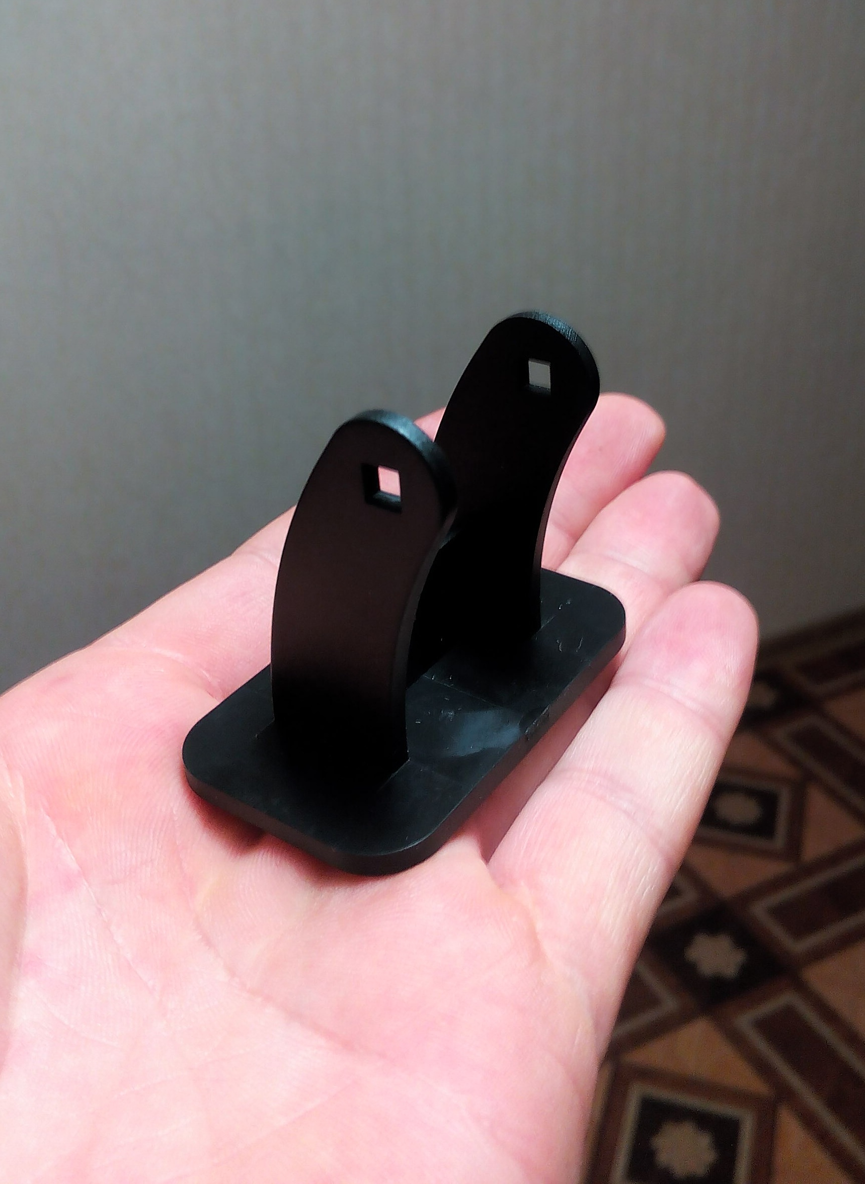

  4. @RAMMs
    крепление на лобовое.
  5. оно и понятно.
    просто в обзорах нигде не было этого крепления, кажется.
    чем лучше им или мелким?
  6. Это крепление на скотче для вертикальных стекол (грузовики, автобусы) вместо присоски.
