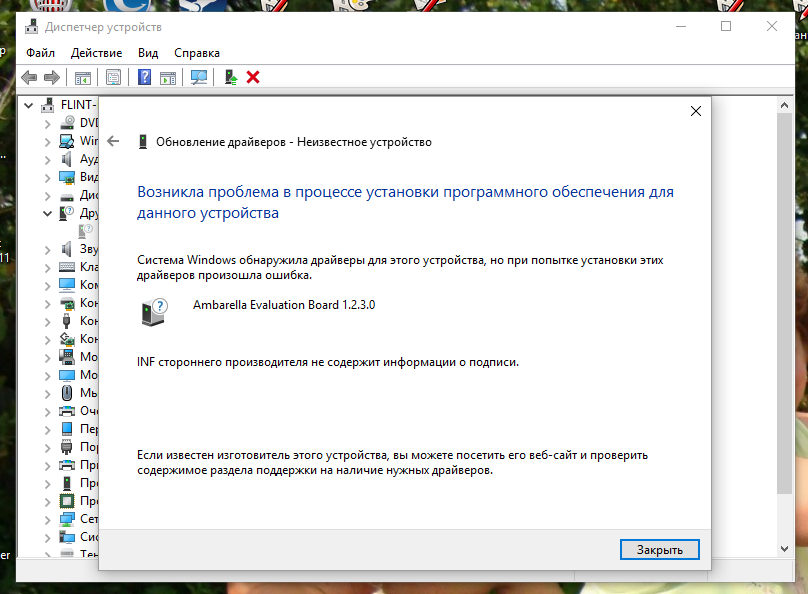

Набрал техподдержку, посоветовали заменить USB кабель и ... все заработало Олегу из сервисной службы спасибо! Единственный момент, нахрена в коробку класть кабель, который как выясняется не подходит для соединения рега с компом.

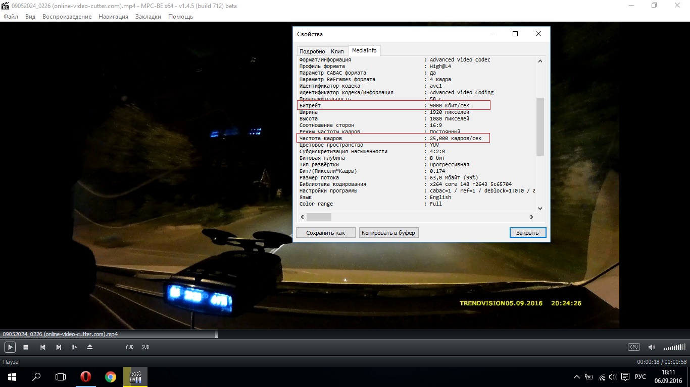

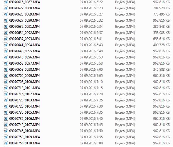

Garry, в следующий раз попробуйте (если конечно, есть желание) в момент подключения ВР к компу держать нажатыми кнопки Mode и Menu. Возможно, что и со старым кабелем коннект получится. Я тоже вначале держал зажатой только кн. Mode - ноутбук не видел регистратор, после двух одновременно нажатых кнопок все получилось. --- Сообщения Объединены, 8 сен 2016 --- У меня друга фигня появилась. После просмотра списка файлов, записанных на регистратор, увидел вот такую картину. При постоянном битрейте 26 Мбит, файлы разного размера. Длительность ролика стоит 5 минут. Стал просматривать сами ролики и в файлах меньшего размера заметил как бы перепрыгивания в записи длительностью в среднем 3 секунды (оценивал по временному отсчету во время записи). Сначала предположил, что это происходит во время предупреждений спидкама, но просмотр показал, что никакой зависимости от этого нет. Интересно то, что до этого в настройках стояла длительность ролика 1 минута и все до единого файлы были одного размера. С чем это может быть связано? Неужели карте памяти приходит кирдык? Поставил длительность 3 минуты - завтра потестирую.
Сегодня регистратор писал 3-хминутные ролики - все одного размера. Карту не форматировал, все настройки, кроме длительности съемки, те же самые. Что же такого с пятиминутными произошло...
