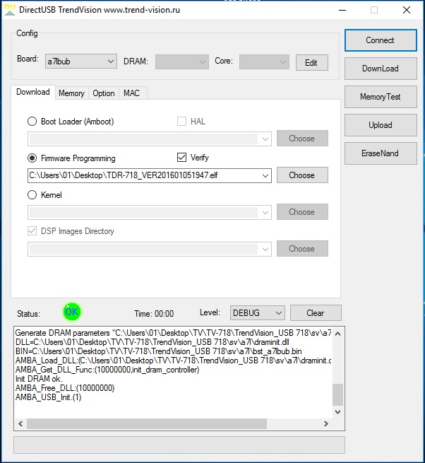

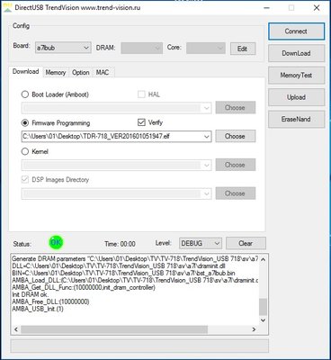

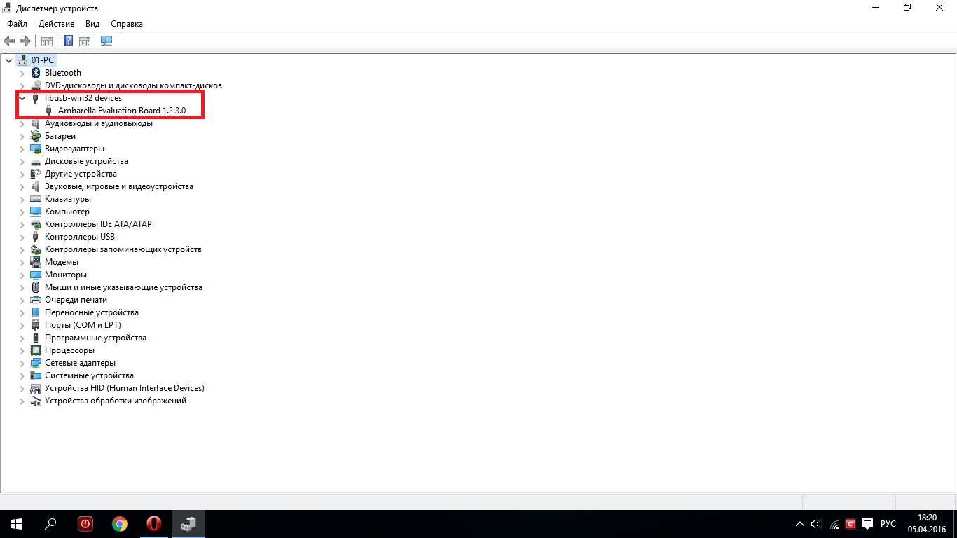

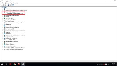

    Вобщем счас попробовал на своем(живом).
    Win10,открываем диспетчер,подключаем ВР кабелем USB в сам рег(не крон,при этом на ПК никаких неизвестных устройств не обозначается),зажав кнопку MODE и смотрим в диспетчер у Вас должны открыться дрова если они были установлены,соответственно ничего не трогая открываем ДиректЮСБ,нажимаем Connect.
    #292 gse, 5 апр 2016

    Всё правильно. А если небыло драйверов - неизвестное устройство. У меня

    На Win10 через подключение к самому ВР (с зажатой кнопкой или без)это сообщение не вылезает!
