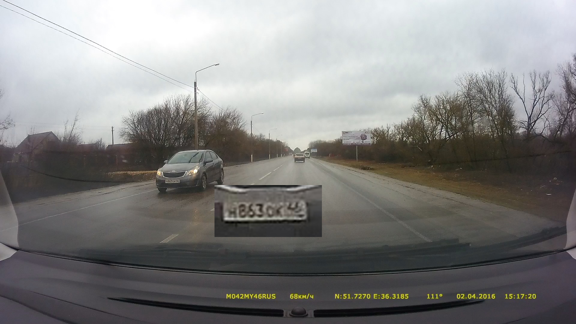

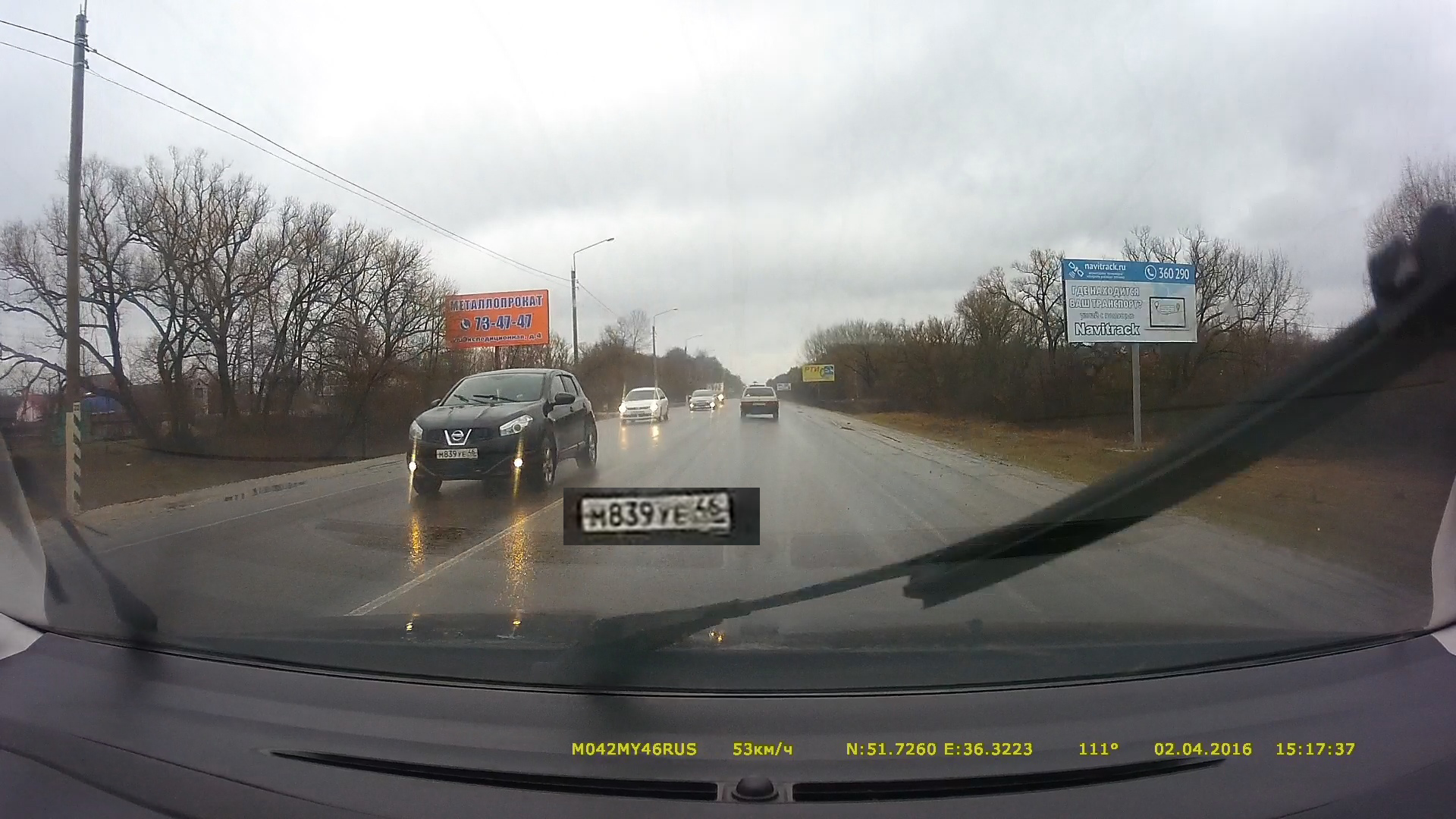

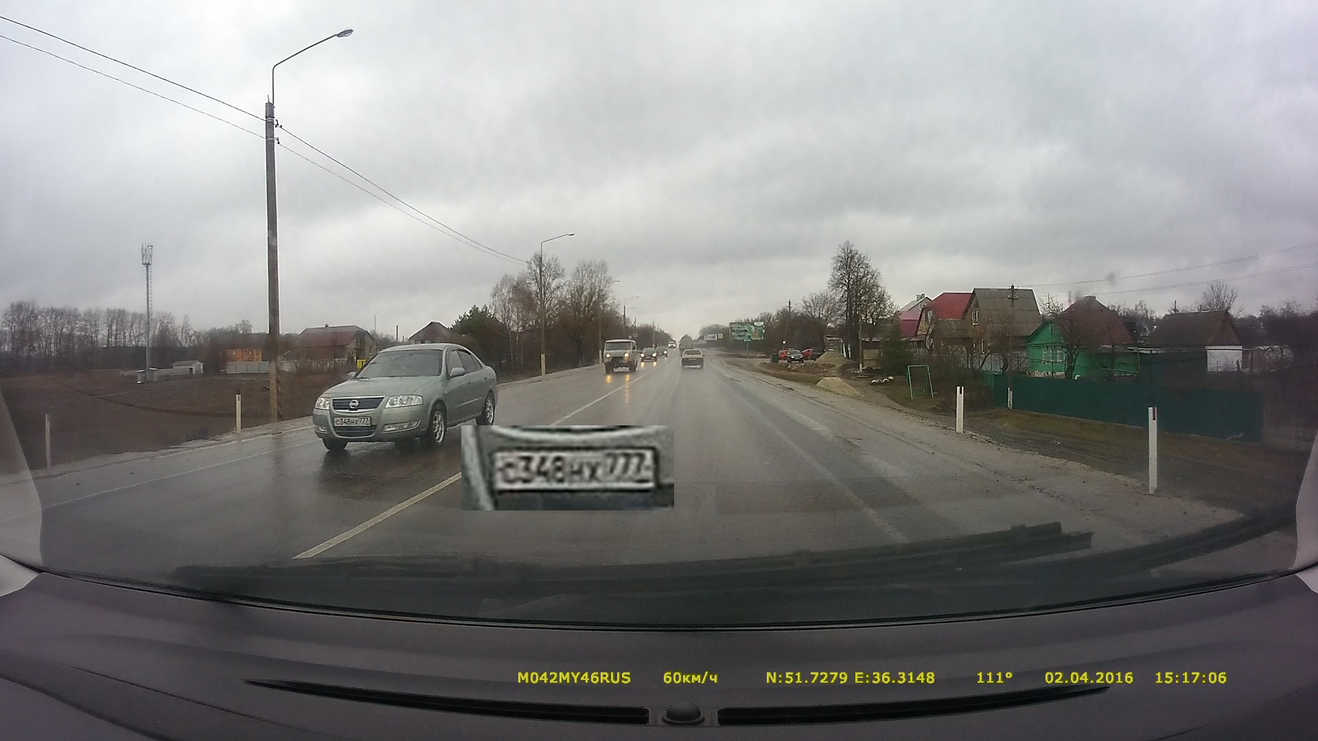

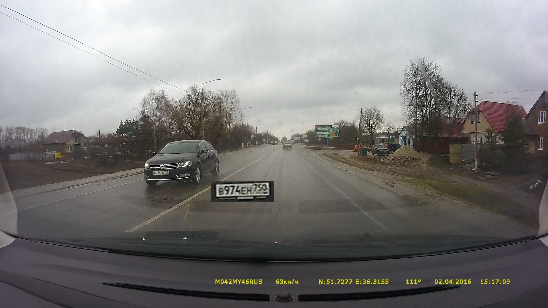

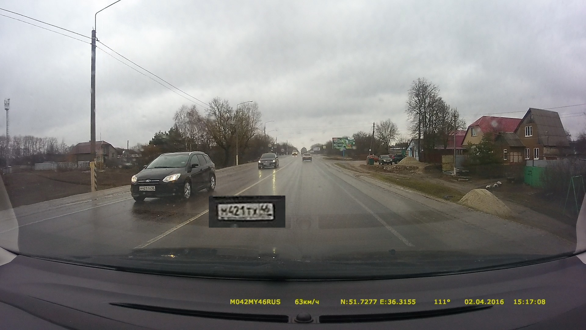

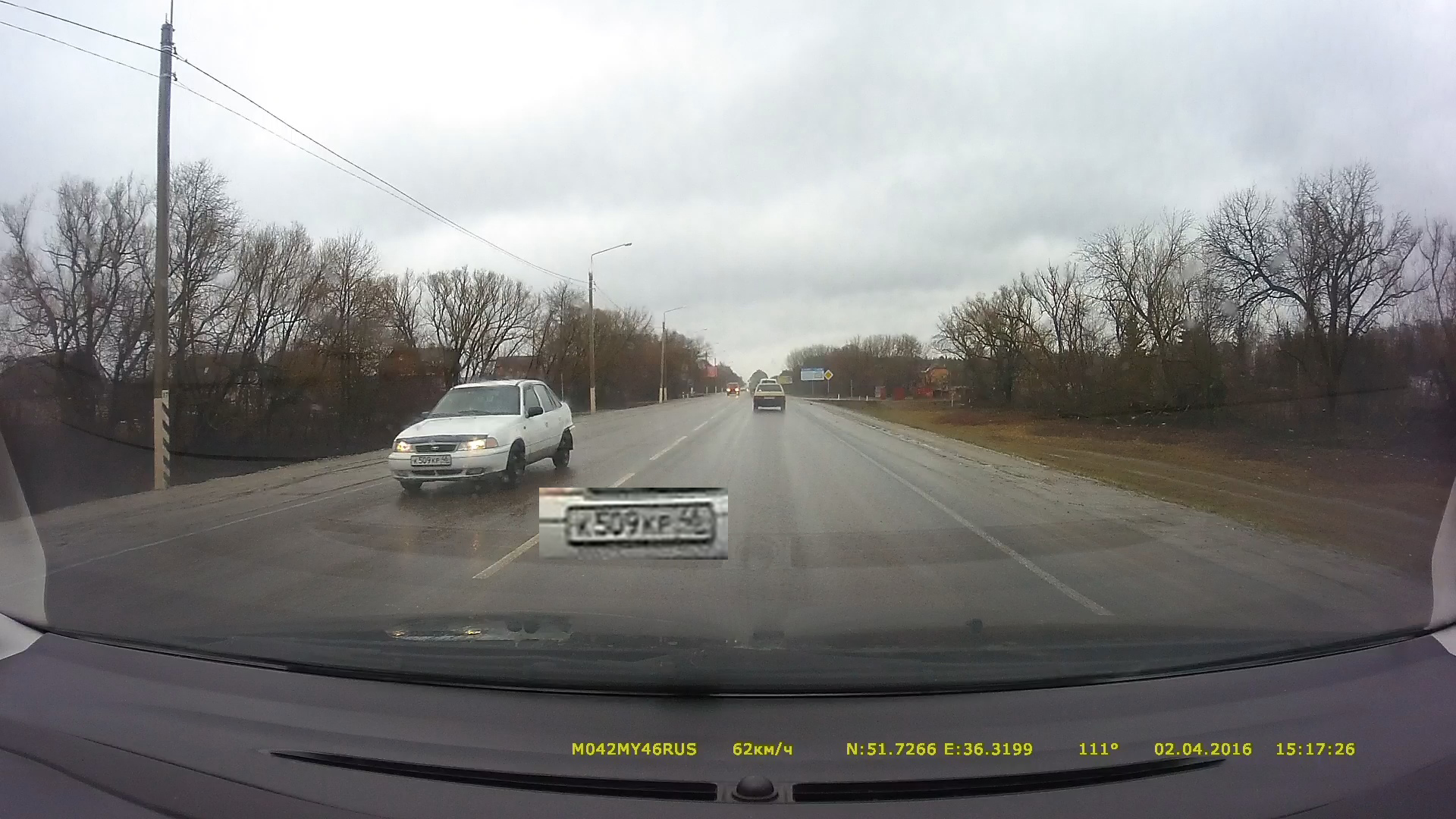

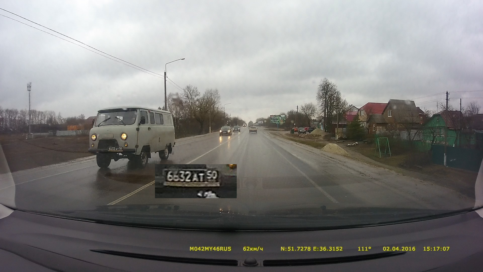

  7. Вставлю свои 5 копеек в холивар читаемости номеров. Погода - дожь (как он надоел, ппц...)
    Frame 2016.04.02 15-17-08 (1-37-36.835).jpg Frame 2016.04.02 15-17-09 (1-37-37.937).jpg Frame 2016.04.02 15-17-10 (1-37-38.905).jpg Frame 2016.04.02 15-17-10 (1-37-39.539).jpg Frame 2016.04.02 15-17-22 (1-37-50.951).jpg Frame 2016.04.02 15-17-27 (1-37-56.024).jpg Frame 2016.04.02 15-17-38 (1-38-07.203).jpg
    ps где то до 75км/ч чистые номера читаются нормально, быстрее - где то до 100 - вполне можно понять что за цифры и буквы. И это при том, что стекло у меня с подогревом и весьма потрёпанное жизнью.

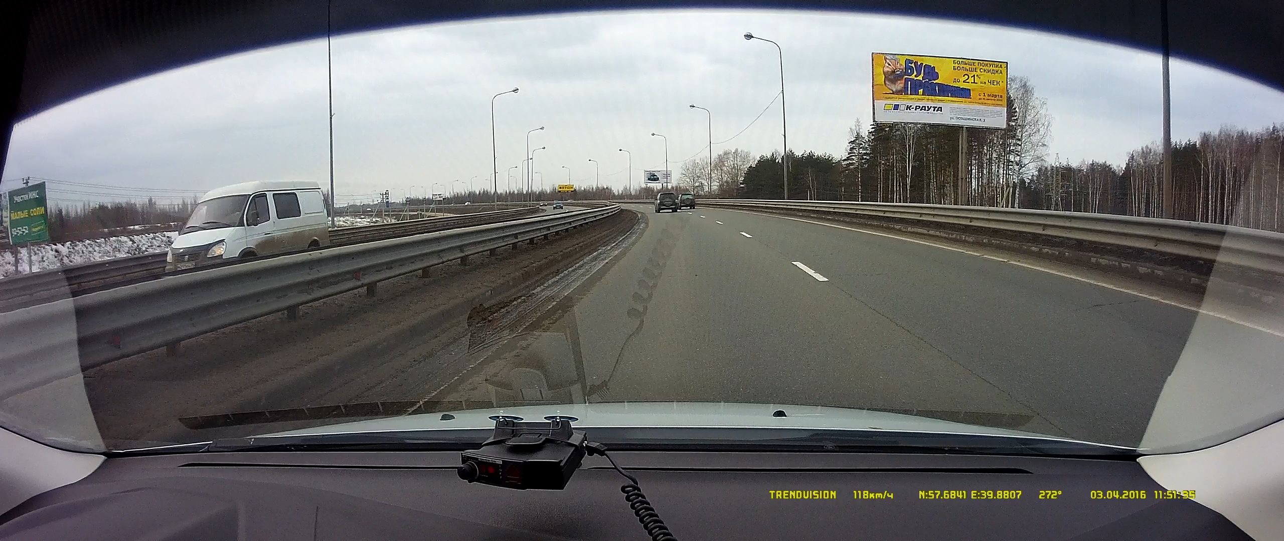

  8. Правда без дождя,но через отбойник,с плавным поворотом,118км/ч (SFHD 2560*1080),был бы ГНЗ еще чистый на Газели.

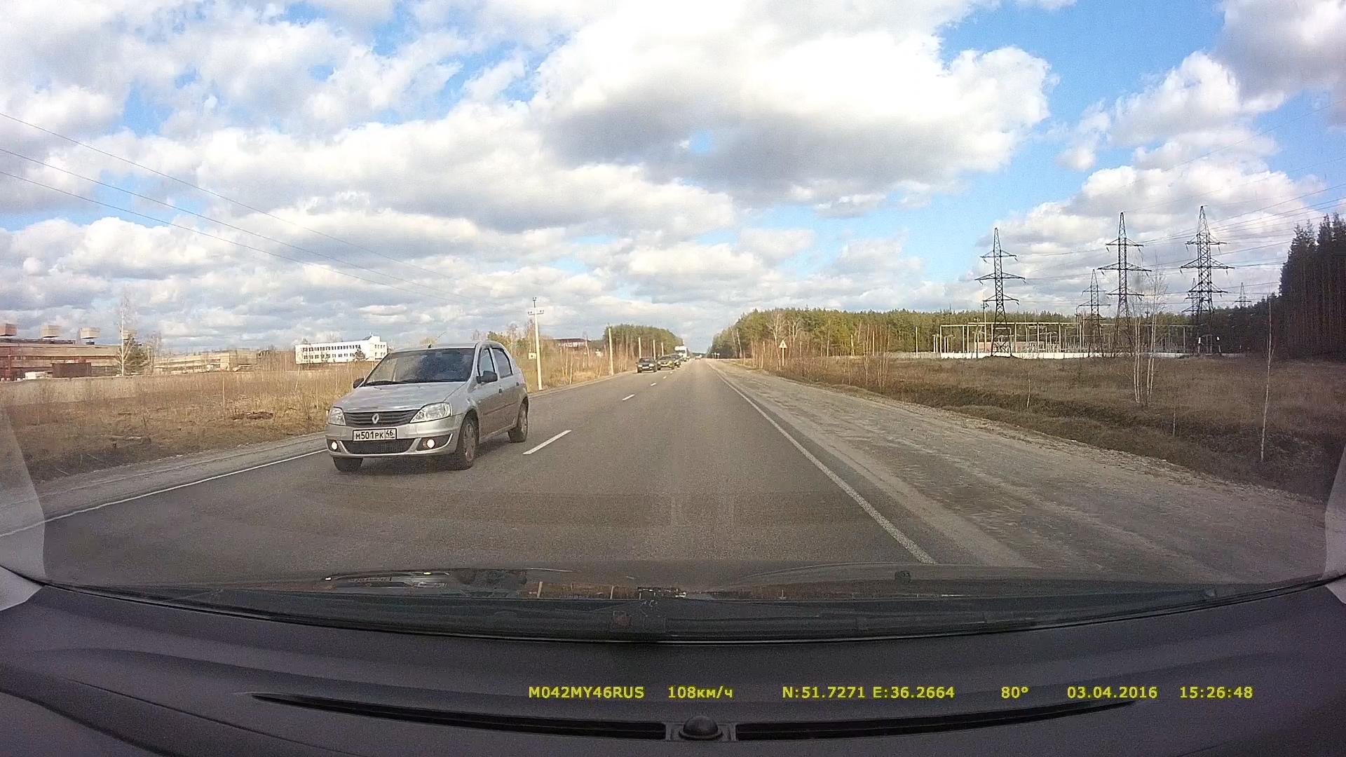

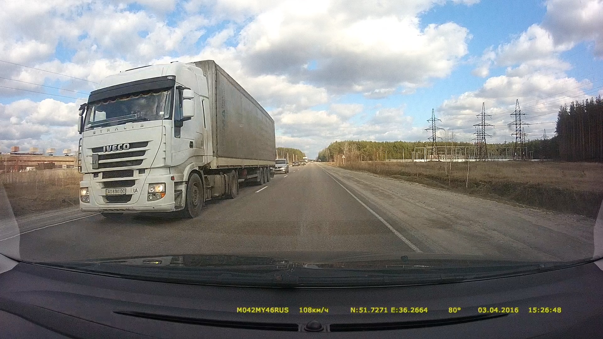

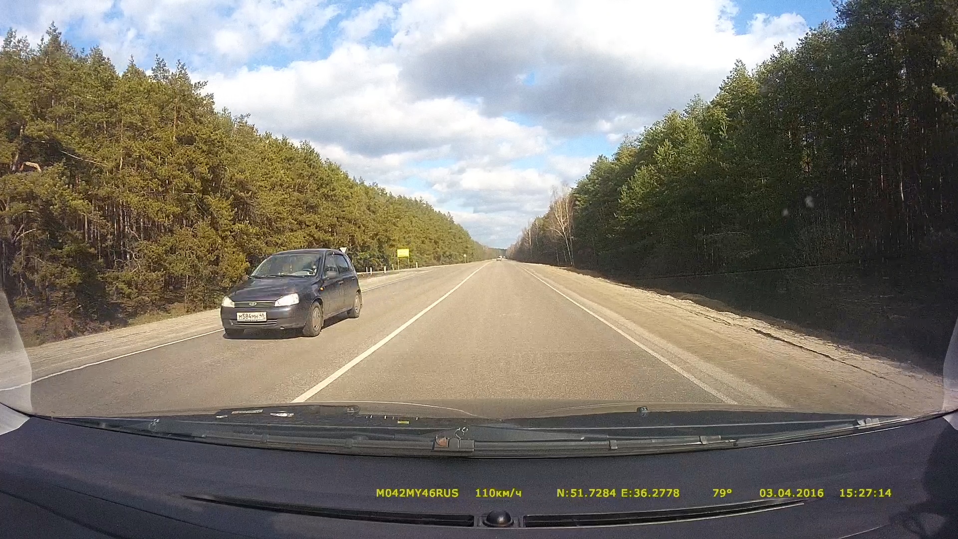

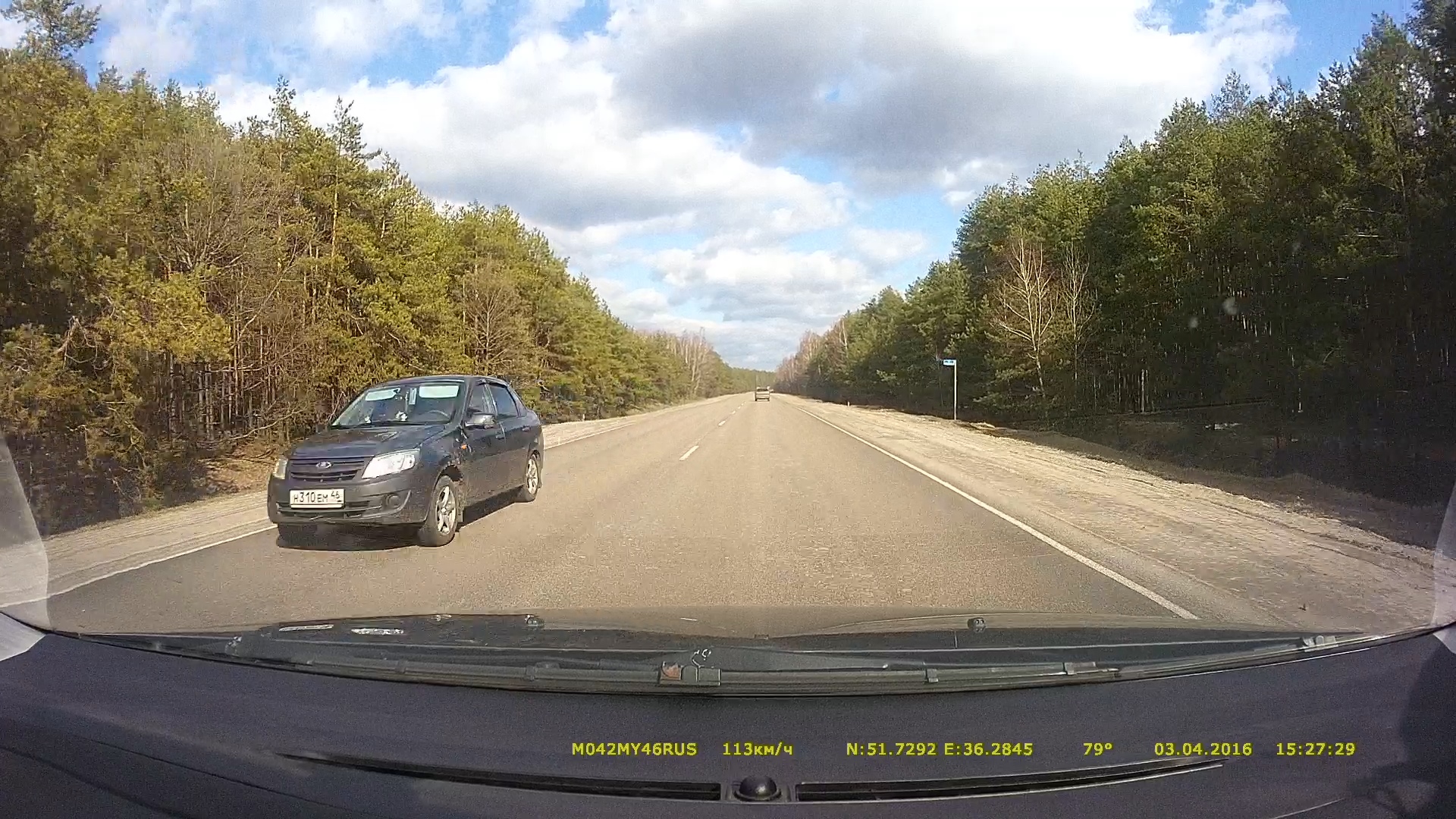

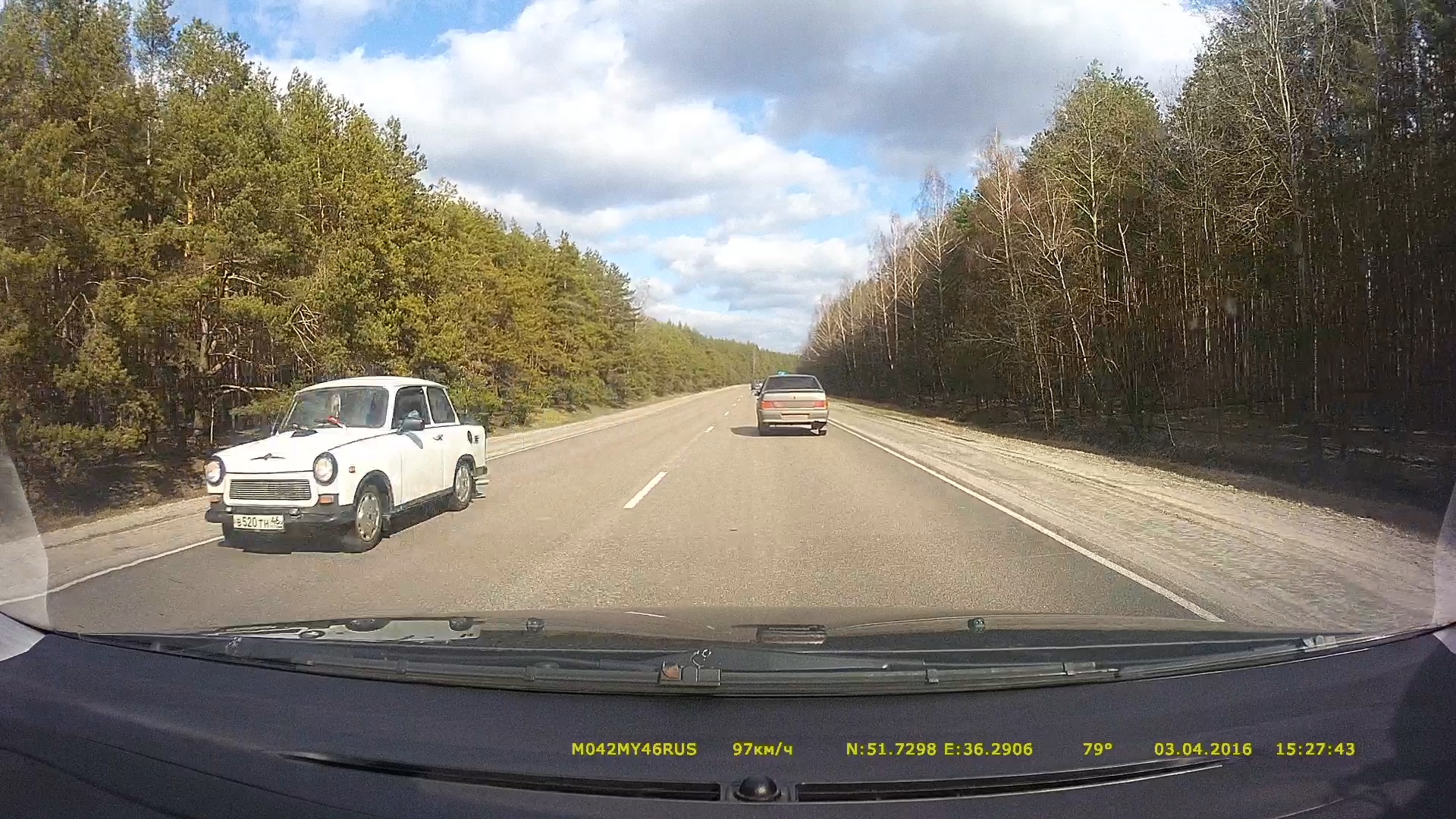

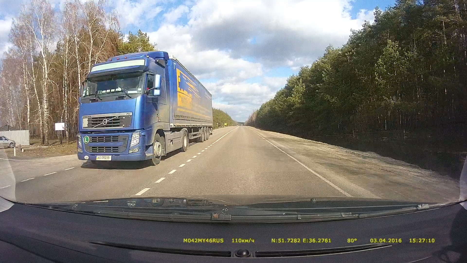

  9. @gse ну да - цифры вполне можно разобрать ))
    покрутил настройки -
    - экспо убавил с +3 до 0,
    - увеличил резкость с 0 до +1
    - увеличил контраст с 0 до +1
    - изменил метод замера с средний на центр
    0_11b2d2_e3a568e3_XXXL.jpg Frame 2016.04.03 15-26-48 (0-11-20.321).jpg Frame 2016.04.03 15-27-09 (0-11-41.803).jpg Frame 2016.04.03 15-27-13 (0-11-46.098).jpg Frame 2016.04.03 15-27-28 (0-12-00.824).jpg Frame 2016.04.03 15-27-42 (0-12-14.942).jpg
    как оказалось, резкость нужно обратно вернуть на "0" и ещё убавить экспо, наверное, до -7. Метод замера по центру мне кажется более правильным.

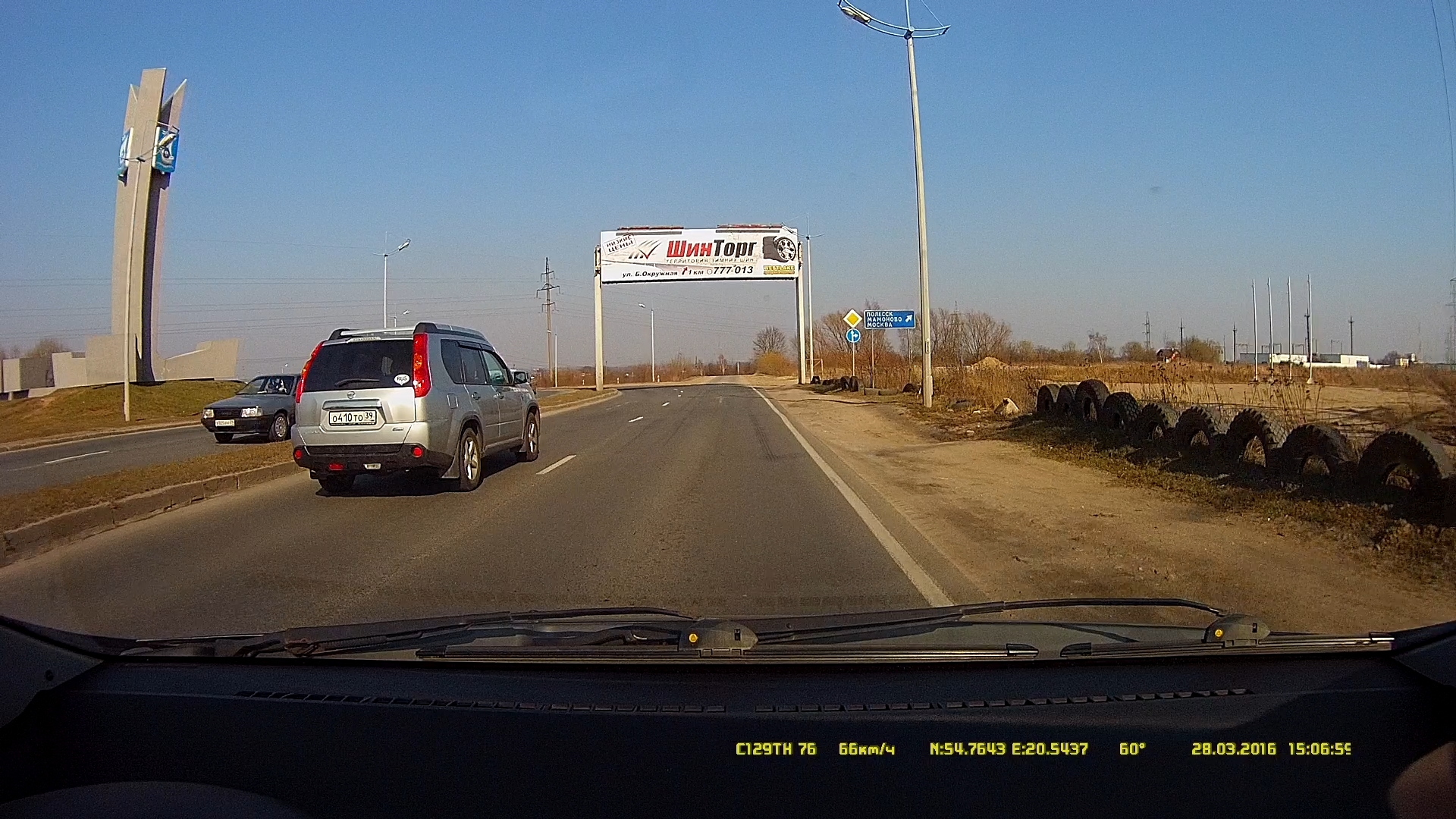

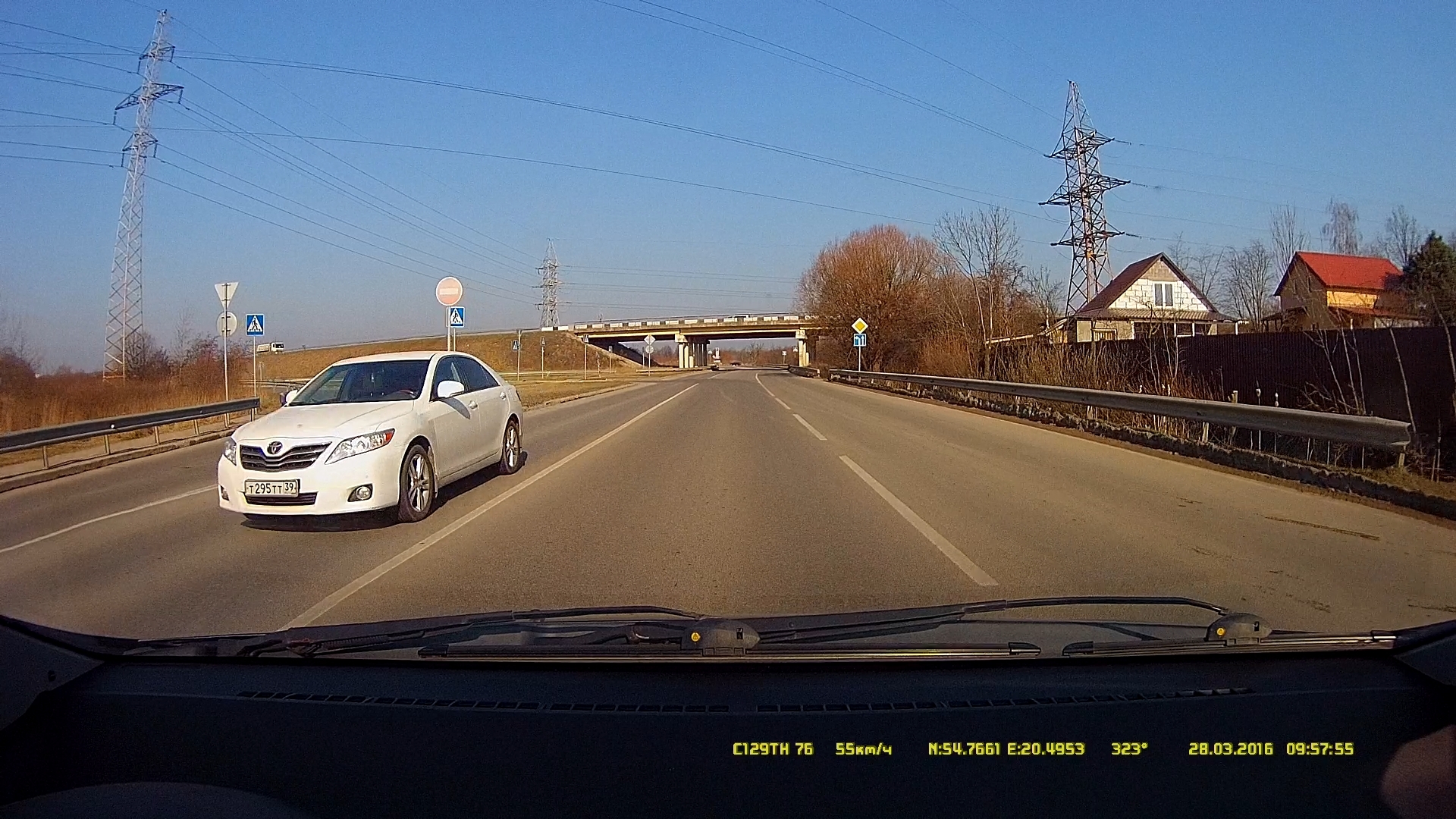

  10. Потому как экспотаблица, что я вставил, более подходит под вашу картинку...
    Экспотаблица "По центру"...
    Код:
    Было
    010101010101010101010101
    010101010102020101010101
    010101010203030201010101
    010101020305050302010101
    010102030405050403020101
    010203040404040404030201
    020304040404040404040302
    Стало
    010100000000000000000101
    010101000000000000010101
    010101010000000001010101
    010202020202020202020201
    010202020304040302020201
    010202030405050403020201
    010102020304040302020101
    И, попробуйте контраст -1 и экспо -0.3...-0.7
    Резкость днём смело ставьте +1...
  11. Я вас не очень понял - у меня стоит стоковая прошивка, а не ваша. У меня 708.

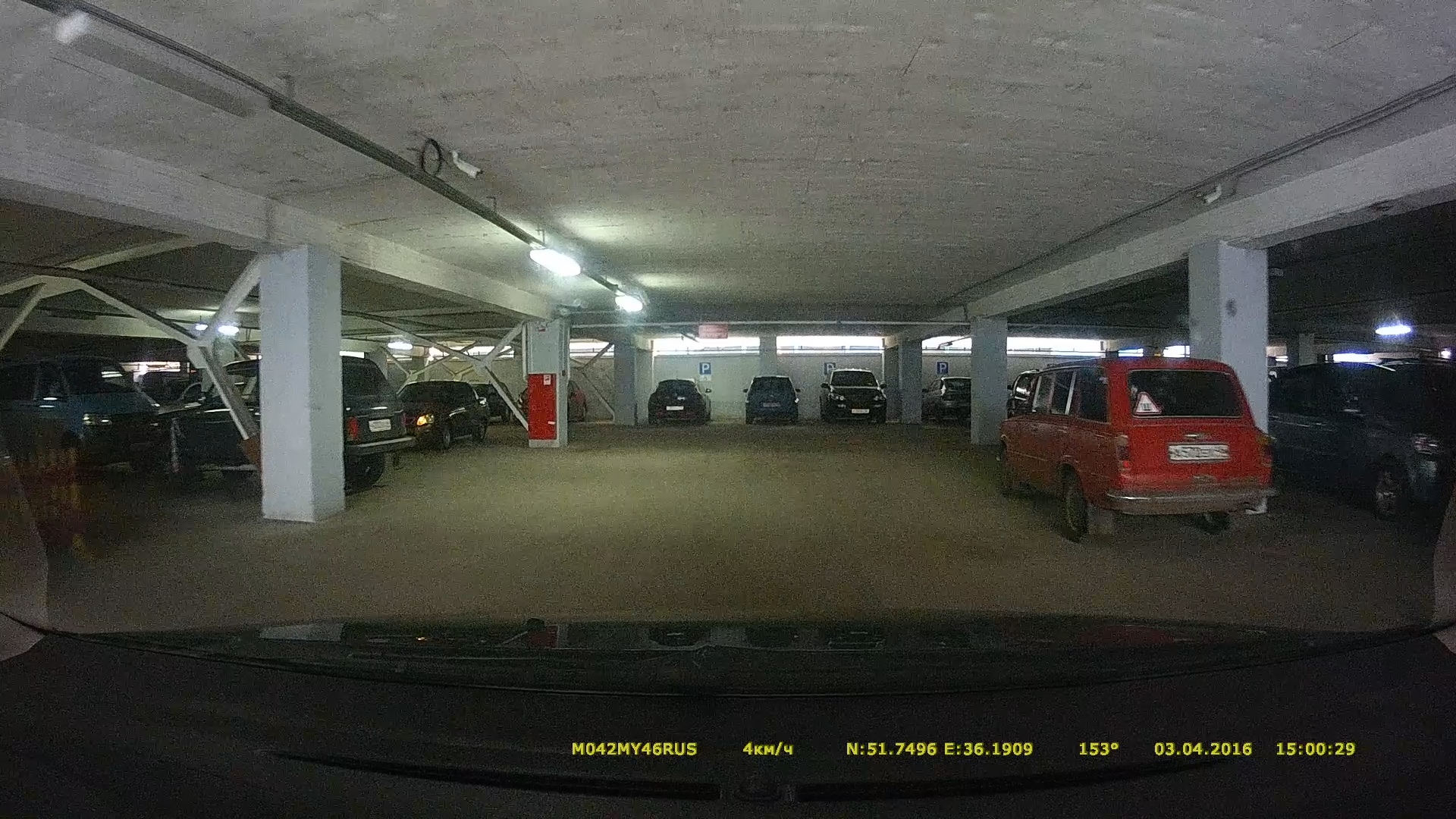

    Обязательно попробую. А вы не путаете резкость с контрастом? Визуально изменение контрастности на одну ступень практически не заметно. А вот добавил резкости до +1 и появилось "зерно" на видео (перешарп) На фото в предыдущем сообщении его очень хорошо видно. А заезжал на подземную парковку, оттуда картинка вообще жесть получилась. С резкостью "0" такого небыло -
    Подземная -
  12. Все последние стоковые версии тоже не с неба свалились...)
    Скорректирован весь модельный ряд: 700, 708, 710, 718...
    К МОД'ам же добавлен повышенный битрейт и графическое оформление...
    Применимо лишь к условиям съёмки при недостаточном освещении.
    Потому и рекомендовано для дневного (светлого) времени суток...

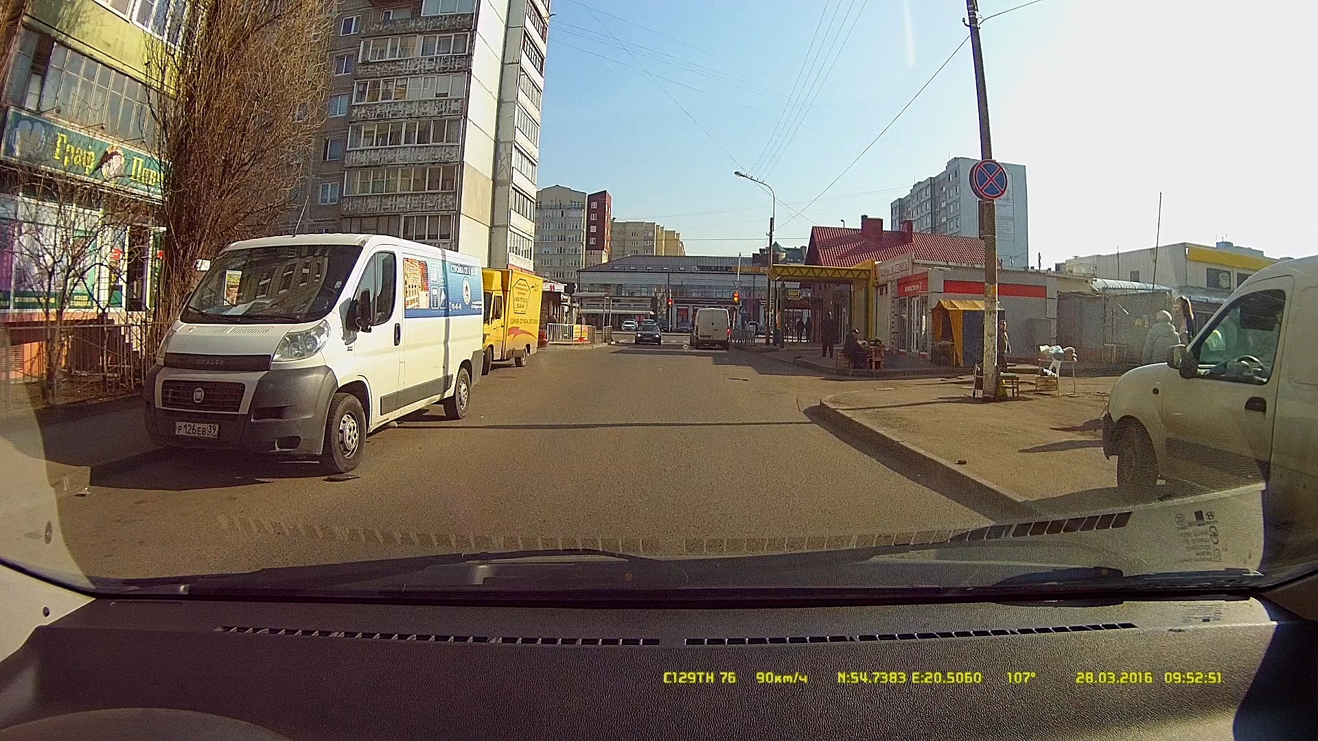

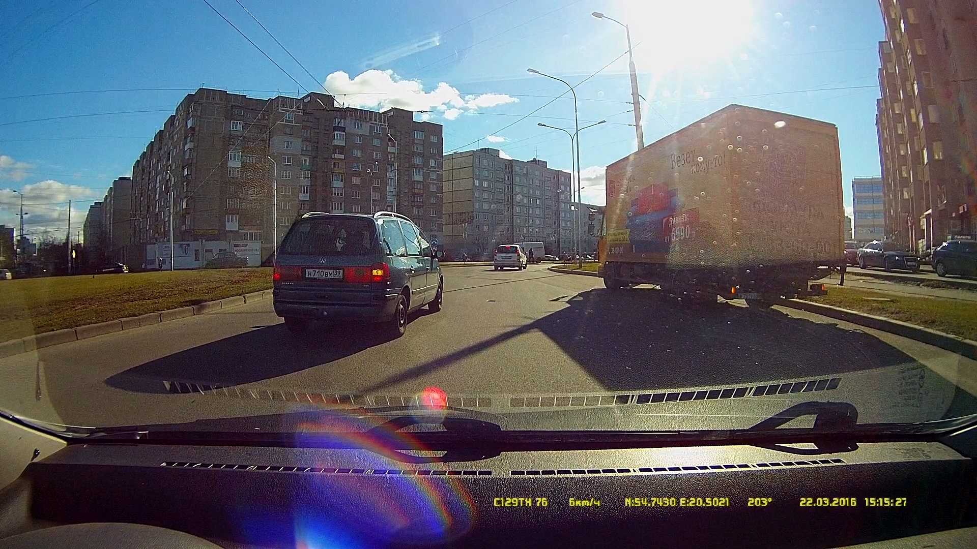

  13. одни из немногих скринов в теме, с более-менее реальным цветовым балансом, приятно глазу
    что за прошивка?
  14. хм... я открывал свои на полный экран 27" 2560 x 1440 может поэтому показалось перешарплено. На сайте уменьшенные смотрятся по другому.
    Крайняя стоковая без полярика. Прямо не знаю что лучше, убрать блики и получить неестественный цвет, или оставить блики но с правильным балансом.
    Есть третий вариант - купить хороший полярик. Но тогда будет вопрос как его круглым вырезать.

  16. Само собой, вы же превысили лимит реального разрешения...
  17. @Kaliningrad дело в том, что я профессионально имею отношение к видео и фото, и смею утверждать, что +1 таки перешарплено. Но это не значит, что это истина. Я вот, к пример, предпочитаю холодную водочку, кому то больше нравится вискарик - на вкус и цвет, как говорится, + восприятие у каждого своё :) Сейчас поеду в город, покручу настройки и сравню с вчерашним :)
  18. @shelline, о том и речь, что все мы разные со своими прихотями и пристрастиями...)
    Лёгкий перешарп есть, но некритичен. В темноте выражен более явно, но опять на вкус и цвет...
    Амбарелла не рассказывает нам как плавно менять резкость, ограничены 5-ю ступенями (пока)...
