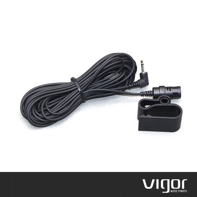

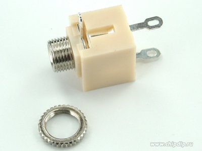

  13. Мысли в слух:)
    Скоро получу свой ВР, про микрофон не знал что находится в блоке, но не беда;), всегда можно чего нибудь придумать и сделать если так необходим запись звука с хорошим качеством.
    Если конечно место в блоке позволяет,то можно прилепить разъем в для выносного микрофона, и при скрытой инсталляции блока записи, использовать выносной микрофон.

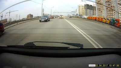

    На новой бета-прошивке, как мне кажется, качество видео подтянули.

    PICT0237.MOV_snapshot_00.14_[2017.04.02_21.34.23].jpg PICT0237.MOV_snapshot_00.45_[2017.04.02_21.50.09].jpg

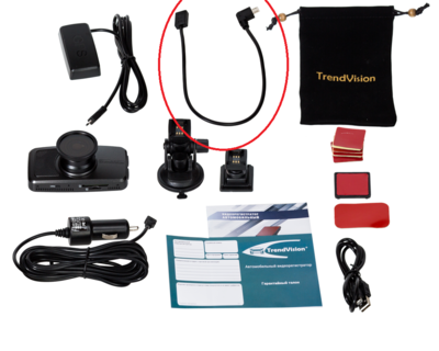

    Все-таки провод от камеры лучше бы уходил сразу в направлении салона (как на картинке ниже показано красным), а не в бок. Камера хоть и миниатюрна, но провод сбоку делает ее более заметной.
    Надо посмотреть, что там китайские товарищи предлагают

    К индикации на реге тоже решил пока относится с пониманием, потому как рег стабилен. Единственное, на вилке в прикуриватель индикацию подачи напряжения надо бы сделать. Тут недавно рукой провода задел, вилка в разъеме чуть сдернулась и контакт пропал. Рег, естественно записывать перестал. Обнаружил это уже по приезде.

  16. @RadonVRN У меня от TV 718, остался невостребованный угловой кабель, думаю как раз будет кстати.
    Сегодня заскочил в местный магазин радиотовары,точно такой-же видел за 80 руб.
    #76 makeevb, 3 апр 2017
  17. Точно!!!
    У меня такой же тоже где-то валяется.
  18. Во-во, как всегда лежит под носом, а мы не замечаем...:)

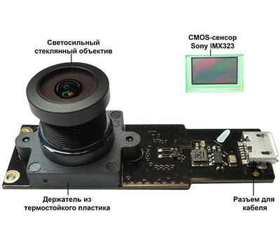

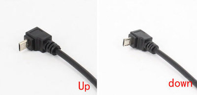

    Если я хочу, чтобы провод от камеры уходил сразу в направлении салона, изгиб штекера должен находиться не в плоскости группы контактов, а по нормали к ней.
    Вот как расположена usb розетка в камере.
    Следовательно, мне нужна вилка вроде такой.
    Up или Down не могу сейчас сказать, камеры под рукой нет.
    Одно могу сказать точно, именно штекеры на картинке точно не подойдут, так как в камере розетка слишком глубоко утоплена.
    Почему переходники, о которых я говорил в предыдущем посте, точно не подойдут?
    Если провод отводить в верх, то сюда надо прибавить еще высоту штекера основного провода, который будет вставляться в переходник. На такую конструкцию места сверху точно не хватит.
    Из существующих вариантов можно действительно попробовать тот, что предложил коллега @makeevb,
    главное, что бы провод отводился вверх и ему хватило на изгиб места под потолком .
    UPD
    У меня камера расположена разъемом вправо, если судить по картинке
    мне нужен вариант Right или Up
