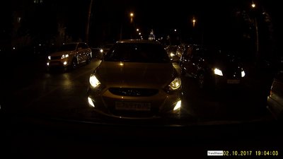

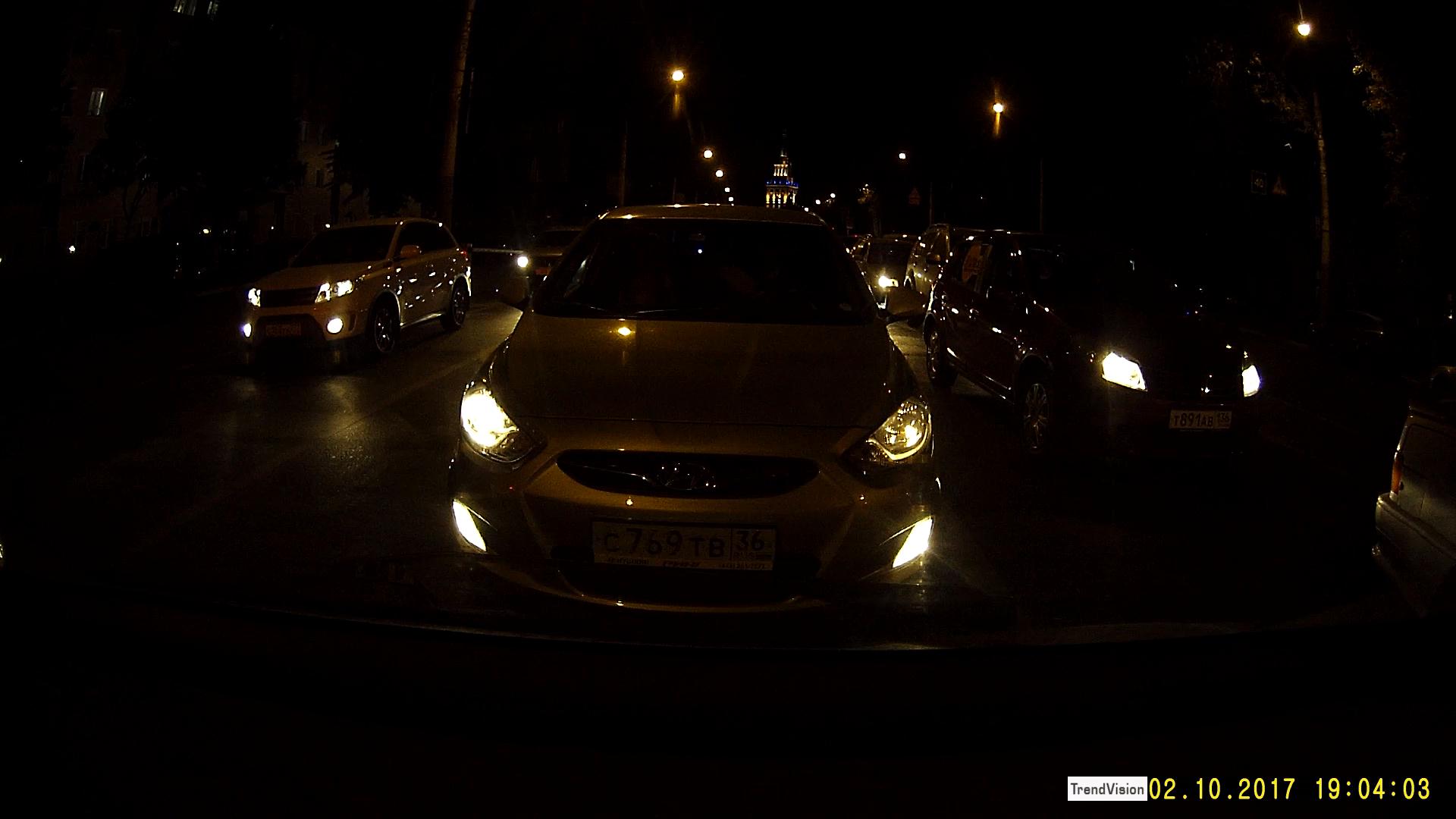

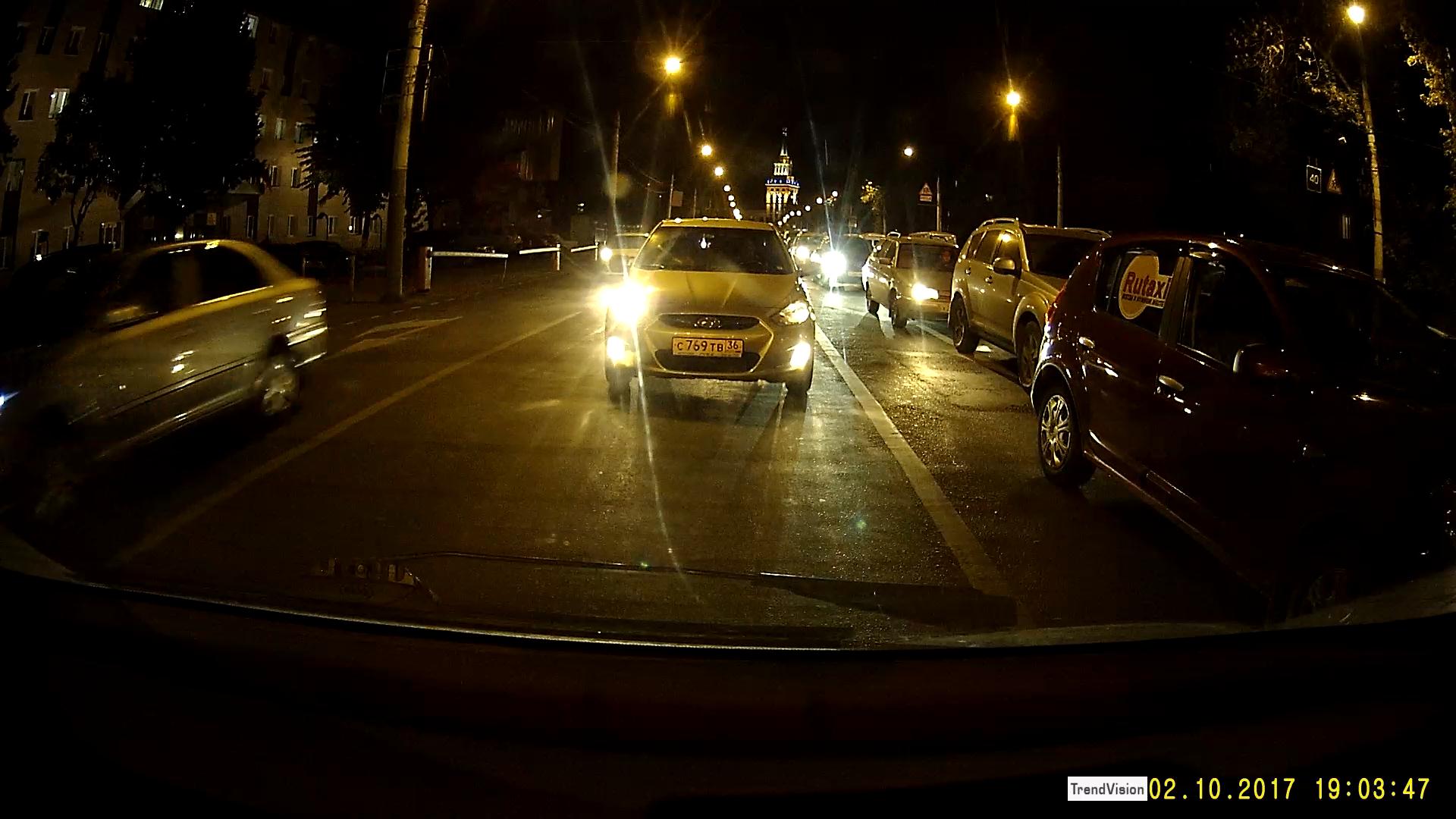

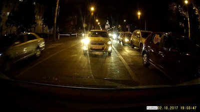

  9. Я заметил вечером сплит не очень любит светлые машины, которые слишком близко приближаются к моему бамперу.
    Уже неоднократно замечено.
    PICT0640.MOV_snapshot_00.06_[2017.10.03_12.22.39].jpg PICT0640.MOV_snapshot_00.21_[2017.10.03_12.22.54].jpg
    Мне кажется, прошивку еще надо допилить.

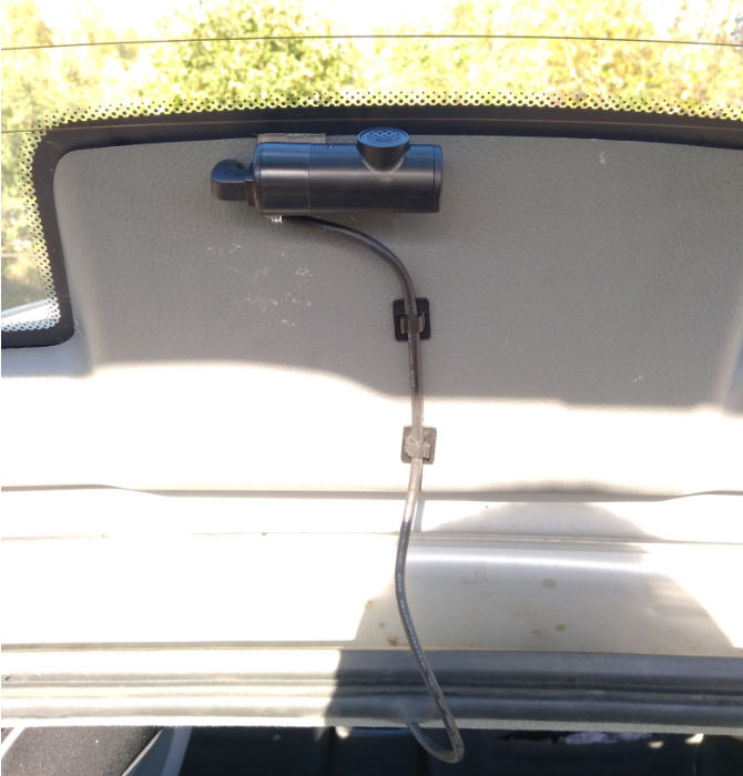

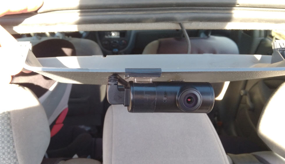

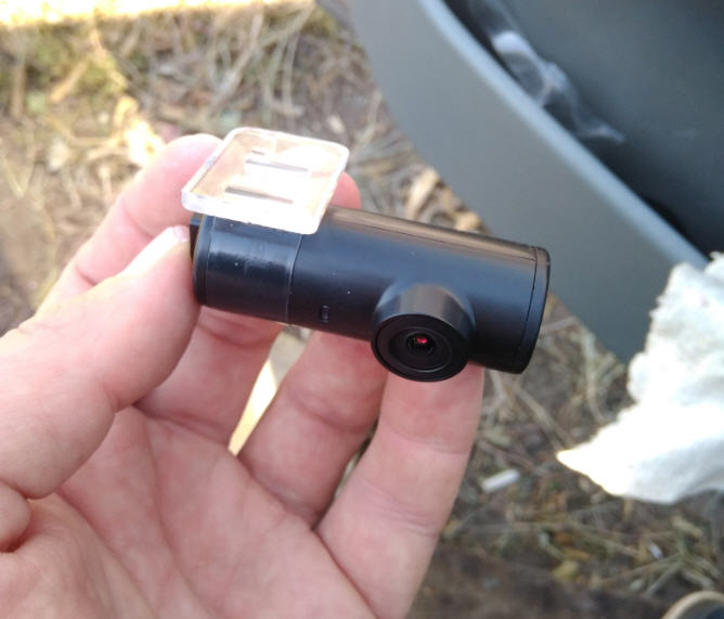

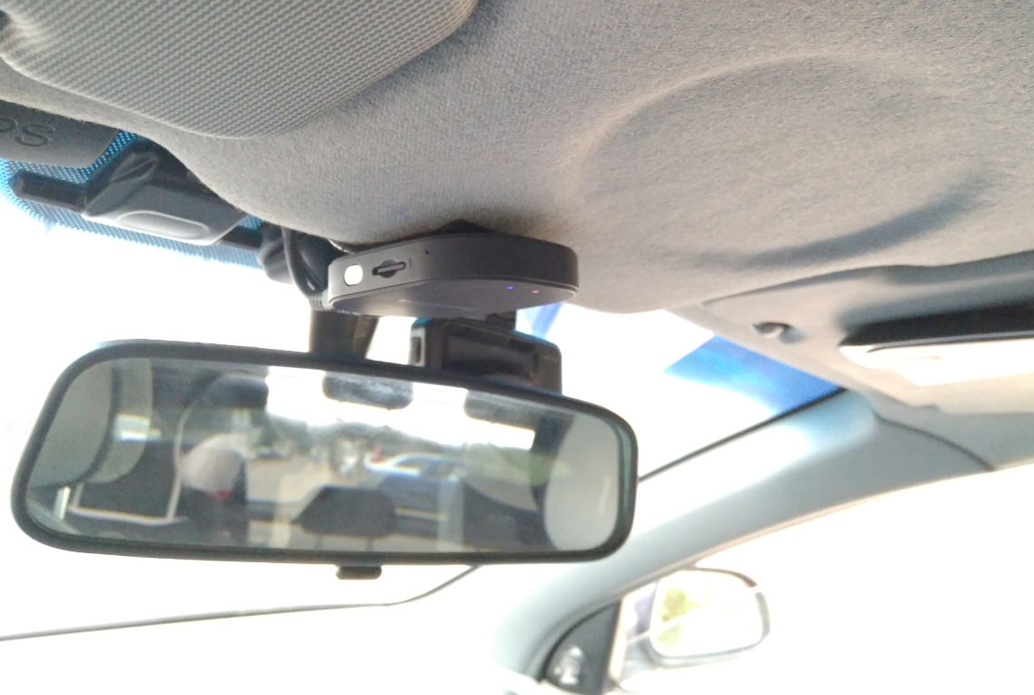

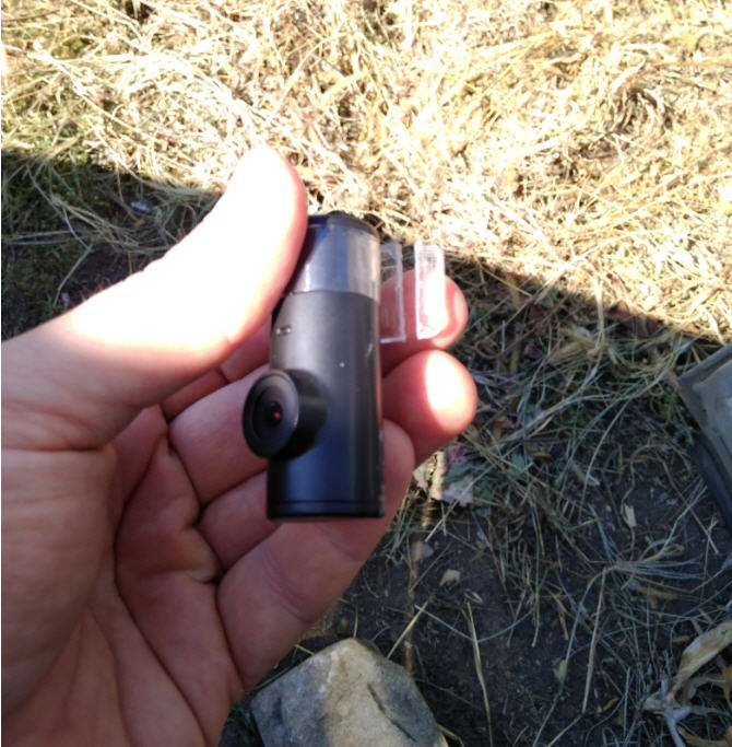

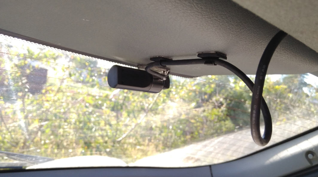

  10. Еще пару недель назад все-таки сподобился на доработку камеры.
    Решил переместить ее максимально близко к стеклу, что бы исключить попадания в кадр шелкографии.
    Однако передняя честь посадочной площадки слишком сильно выпирала вперед, что не давало возможности поместить камеру именно так, как хотелось.
    В результате было принято решение отпилить к чертовой матери этот выступ.
    Я решил, что ничего страшного тут не будет, так как камера очень легкая и оставшейся площади контакта будет достаточно для крепления. Сейчас, спустя уже 2 недели, могу сказать, что камера сидит очень жестко. Попыток отвалится нет.
    Заодно обклеил черной изолентой бликующий пластик держателя на самой камере и с торца держателя.
    Камера теперь расположена так
    С улицы в глаза вообще не бросается.
    Манипулируя с камерой, заодно и проклеил панель, на которой она держалась.
    Теперь панель не вибрирует при движении, в результате чего картинка перестала дрожать.
    В принципе, на этом манипуляции с установкой рега считаю законченными. Основной блок и камера, как мне кажется, теперь нашли свои идеальные места расположения.
