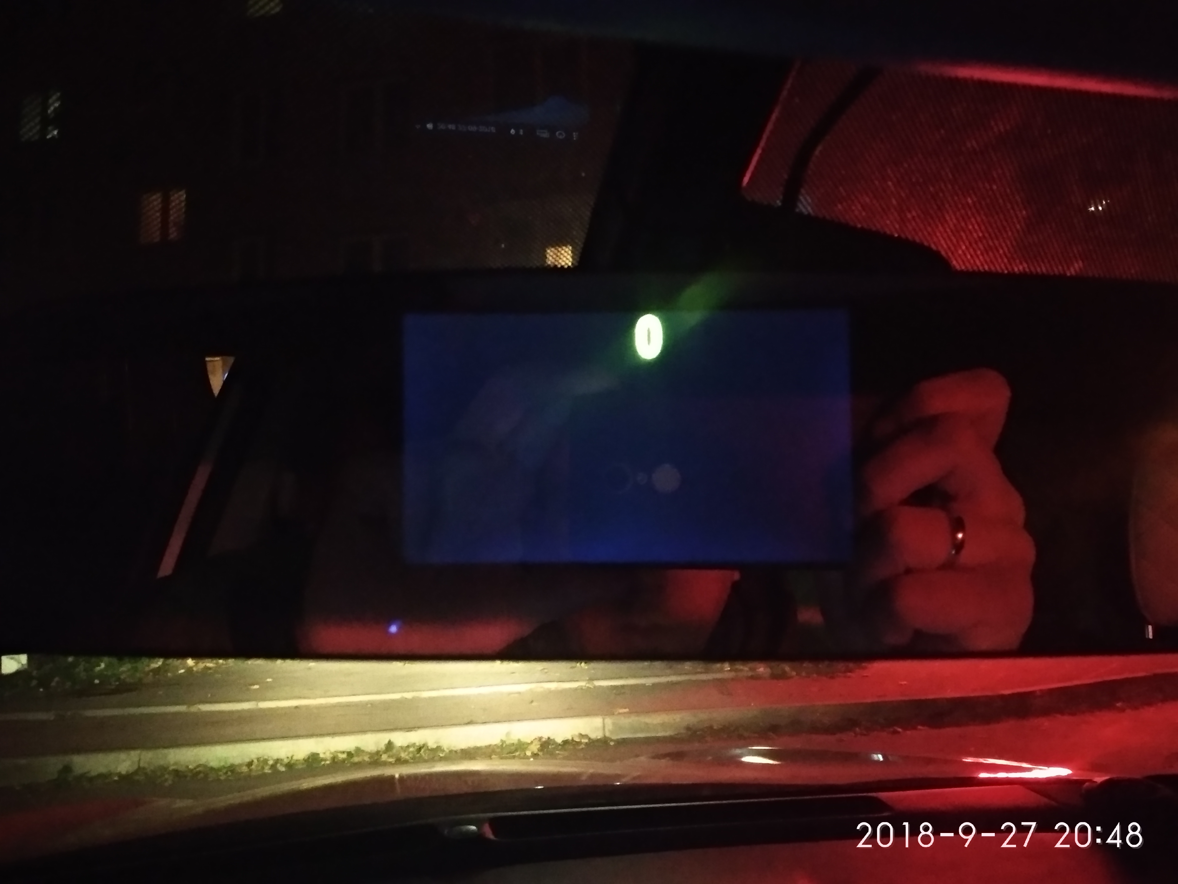

  11. @vag Тихо,тихо, не надо горячится, карта как в этом тесте https://3dnews.ru/974443 , до двух тысяч рублей она феноменально крута.Заморочки с этим регом есть, это надо признать, с предыдущей моделью TV-Q5NV у меня таких танцев не было-поставил и забыл.Что ещё не понравилось в моде, так это когда на улице темно, в зеркале идет засвет черным всей активной области экрана, и зеркалом невозможно пользоваться как зеркалом.В общем прошивка неоднозначная, со значимыми минусами для меня, правда и с мощным плюсом по автоматической смене дня и ночи.Буду думать, но наверное перешьюсь на сток. IMG_2018-09-27_204844_HHT.jpg
  12. Подсветка дисплея от МОДа не зависит. Конструктивная особенность.
    Собственно, у меня всегда включён экран в режиме регистратора и всё отлично видно.
    На фото всё выглядит совершенно иначе, нежели в реальности. Скоро уж третий год разменяю.
    Как зеркало устраивает полностью и, в моём случае, оно гораздо лучше штатного...

  15. @vag @ag-70 Ну про позиционирование карточки самсунгом это вы верно подметили, и я конечно читал и знаю эту инфу, но это чистый маркетинг, а вот тесты вещь реальная и они говорят что эта карта получше многих справится с работой в регистраторе.С засветом экрана разобрался, пришлось выключить показ скорости и точку записи, теперь всё как в стоке.Ну привык я смотреть в "чистое" зеркало заднего вида, а данный засвет, не знаю кому как, но мне реально портил всю картинку, не знаю как можно не обратить на это внимание.Днем все четко, ночью-нет.
    --- Сообщения Объединены, 28 сен 2018 ---
    @Kaliningrad Как это не зависит от мода?В моде же эта функция добавлена в моде.Просто мне понятно что реализовать ее можно только так, приходится делать активным всю площадь экрана и принудительно гасить её в черный, но экран же не амолед, вот черный и получается не черный, а пересвеченый серый.Но как написал выше- проблему эту решил отключением этой функции, мне важнее полноценно видеть по зеркалу что у меня сзади творится, а не скорость.И в таком случае как зеркало меня тоже всё устраивает, конечно же оно лучше штатного.
