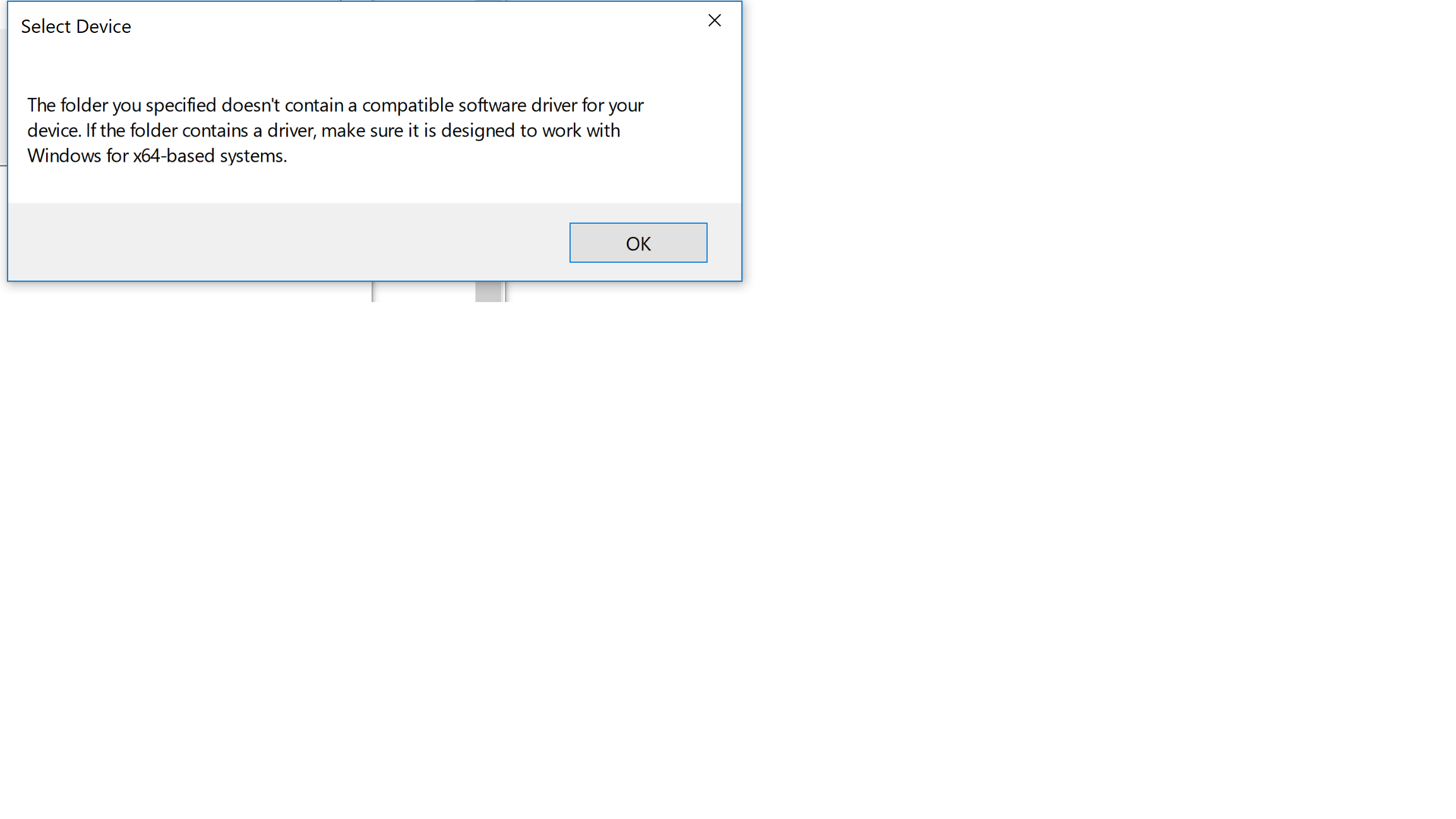

  11. Все делаю как в инструкции шаг за шагом. Получаю ошибку, скриншот приложил.
    Кто-то ставил эти дрова на англ. Win 10 x64?
      53,4 КБ
      793
  12. Отключили цифровую подпись проверки дров ?
    Подключаете ВР к ПК, в диспетчере появляется неизвестное устройство ????????, нажимаем на него обновить дрова, выбираем найти на ПК, указываем путь к папке, так ?

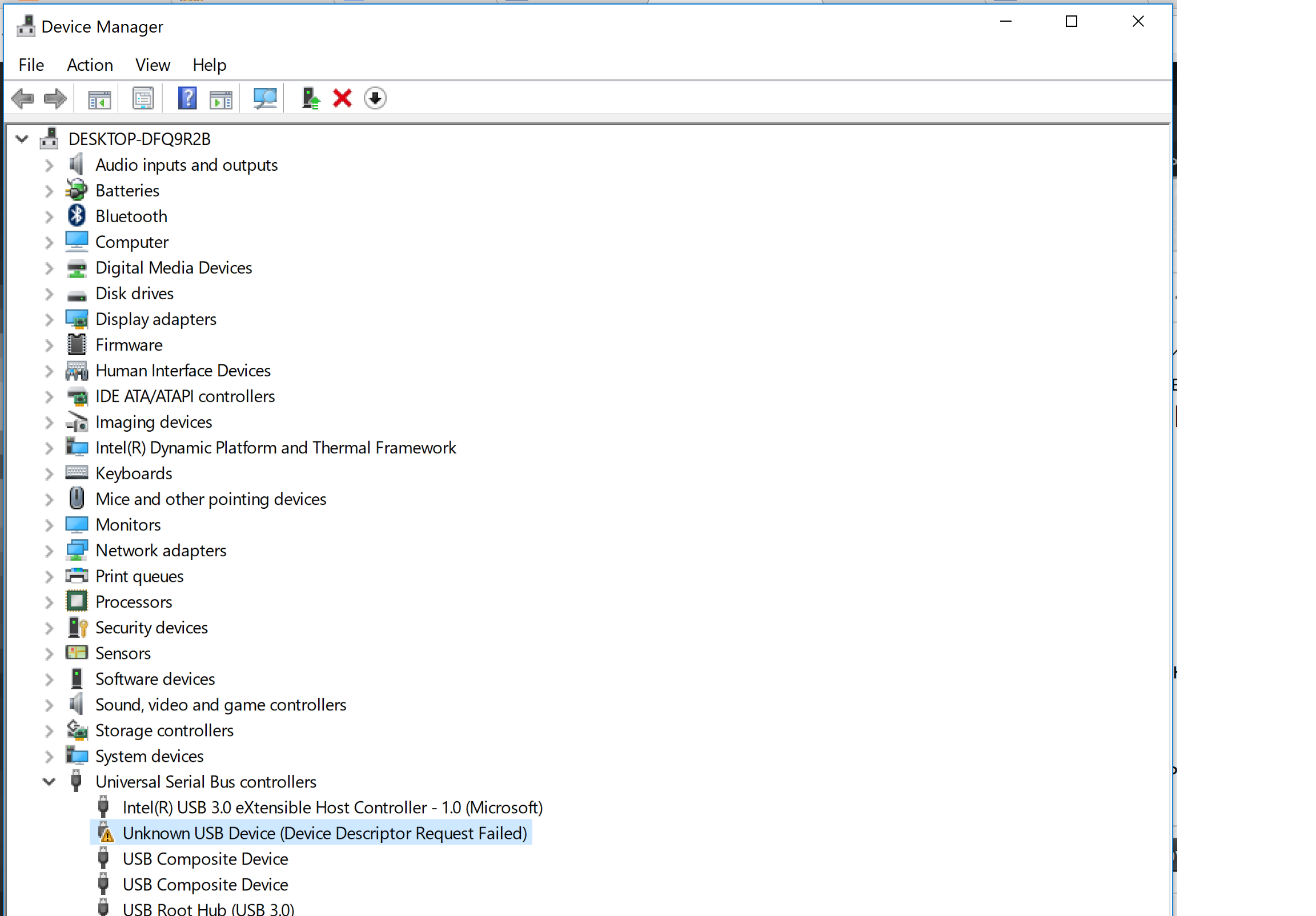

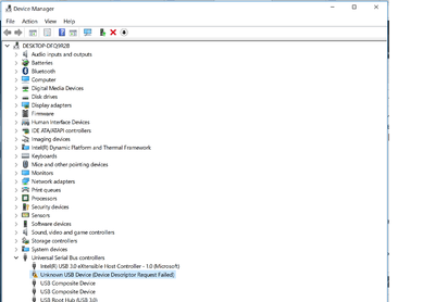

    В диспетчере под Universal Serial Bus Controllers появляется только одно неопознанное устройство Unknown USB Device (Device Description Request Failed). Скрин прикрепил.
    Нажимаю Update Driver. Выбираю .inf файл, получаю ту же ошибку. Выбираю папку Driver, пишет The Best Drivers for Your Device Are Already Installed. Ничего не меняется.
      53,4 КБ
      855
      259,3 КБ
      816

  19. Лучшие драйверы для вашего устройства уже установлены
    Если бы были установлены, то не было желтого треугольника, это наверно не то.
    Попробуйте другой порт на ПК, и не закрывая диспетчер , подключите ВР к ПК и посмотрите где этот знак всплывает, по нему и шлепайте.
    Может путь к папке как то неправильно прописывается, бросьте папку в корень диска C/.
    А кнопки(ку) MODE зажимаете при подключении ВР к ПК ?
