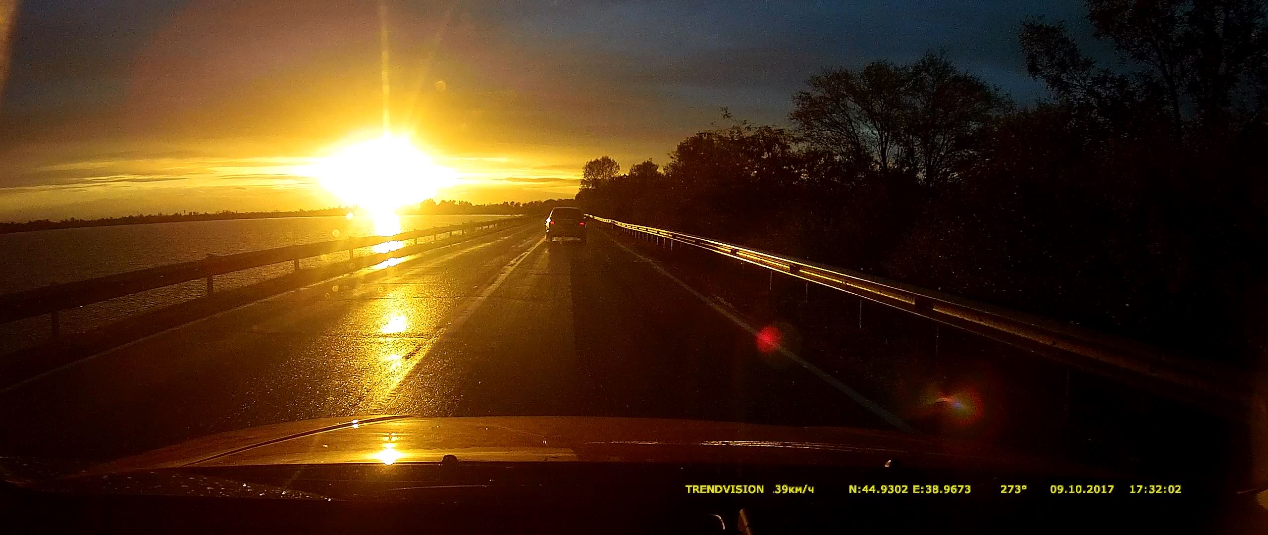

    Вот очень сложные условия съемки.Пасмурно , мокрый асфальт,блики от воды и низкое солнце почти в лоб.https://yadi.sk/i/zzHO-NK03NcCvD
    Думаю регистратор нормально справляется.Сток август,экспо 0,0,фильтр,резкость +1,частота сети 60.
  4. ВР отработал вполне достойно. Солнце очень жестко, и в то же время, края кадра не проваливаются в полную черноту. Думаю, если чуть поработать, можно много чего мелкого выудить из кустов справа...

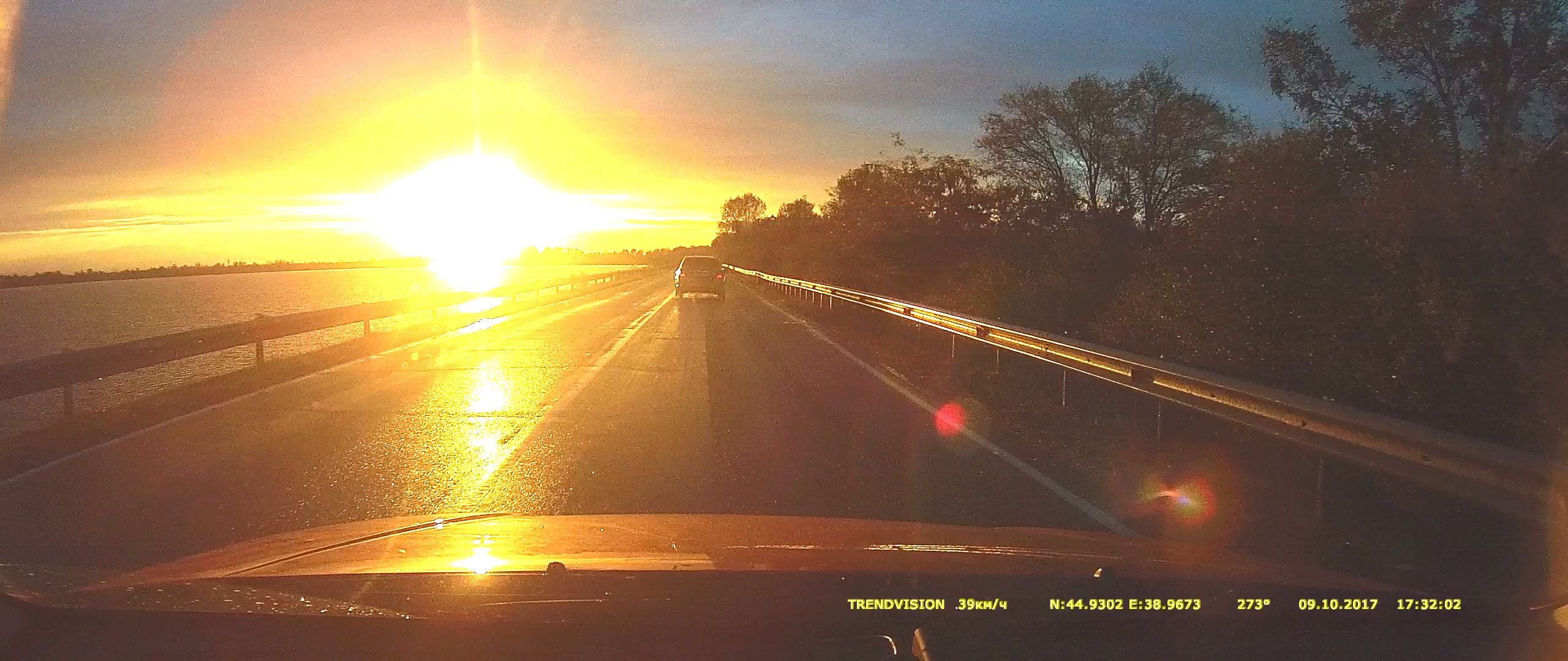

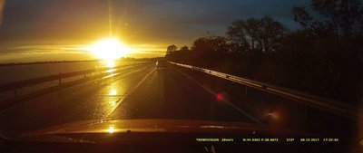

  7. Вот что получилось выудить из кустов справа - Скрин-1, Скрин-2 - до осветления. Очень надеюсь, что @papa на меня не обидеться.

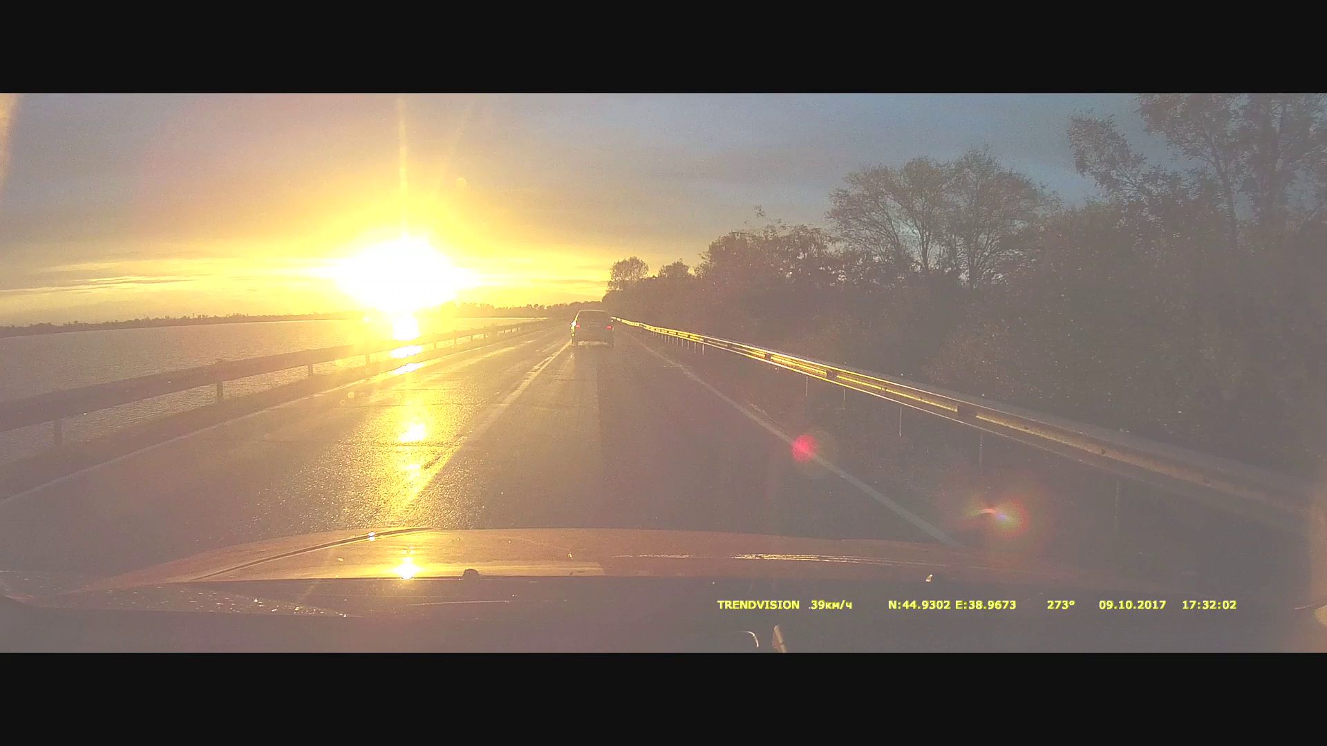

  8. У меня, не имея опыта обработки, за пару минут получилось вот так:
    Думаю, кто-то сможет сделать и лучше. Но результат остается хорошим - видео при обработке позволяет разглядеть изначально затемненные детали.:)
    ВР отработал нормально!;)
  9. Ваша картинка красивей моей, и я особенно со своей не возился, задача у меня была убедиться, какая информация скрывается в тени. Да, при осветлении, некоторые детали появились, и дополнительную информацию реально извлечь и это очень хорошо. Но я рассчитываю, что те, кто сегодня занимаются этой прошивкой, добьются максимально возможного.
