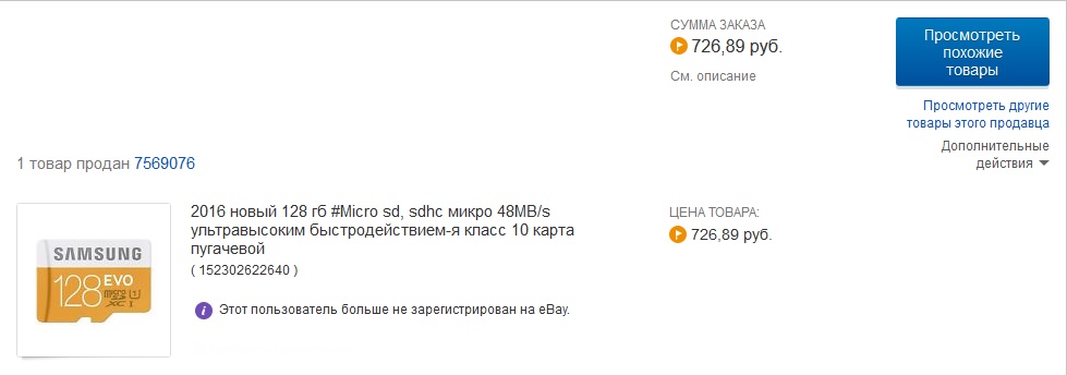

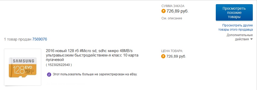

  16. Да не надо мне это всё перечислять..., я просто хотел узнать, действительно ли у вас качественные карты, а то у меня есть Самсунг 10-й кл. 128Гб, а на самом деле там ~4Гб и 10-м классом не пахнет.

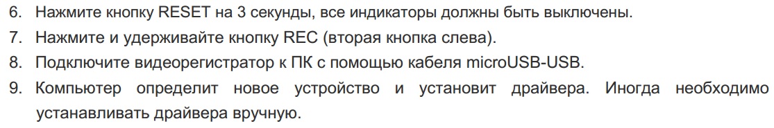

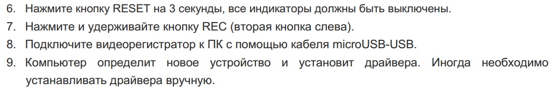

    Зимой обновил прошивку, все было нормально. Затем машиной довольно долго не пользовался. Недавно на нее сел, и с регистратором нехорошо - при подаче напряжения светится только подсветка кнопок, и регик ни на что не реагирует. ФАК читал, пытался перепрошить, как там написано, но не получается. Зажимал кнопку mode, и mode и reset, комп не видит устройства. Его как-то можно отремонтировать, или уже в помойку?
  19. Зачем же так.:eek:
    Надо кнопку Rec
    Скачивайте с сайта архив с прошивкой, инструкция по прошивке вложена.
    Не забудьте отключить проверку цифровой подписи драйверов на ПК.
  20. Добрый.
    Предположительно , в следствии длительного простоя произошел глубокий разряд АКБ ,следствием чего может произойти слёт ПО.Нужно попробовать восстановить при помощи Директюсб и подержать рег на зарядке 2А ,какое то время.
  21. Ёёё... С кнопкой "rec" все получилось. Спасибо тебе, добрый человек!
