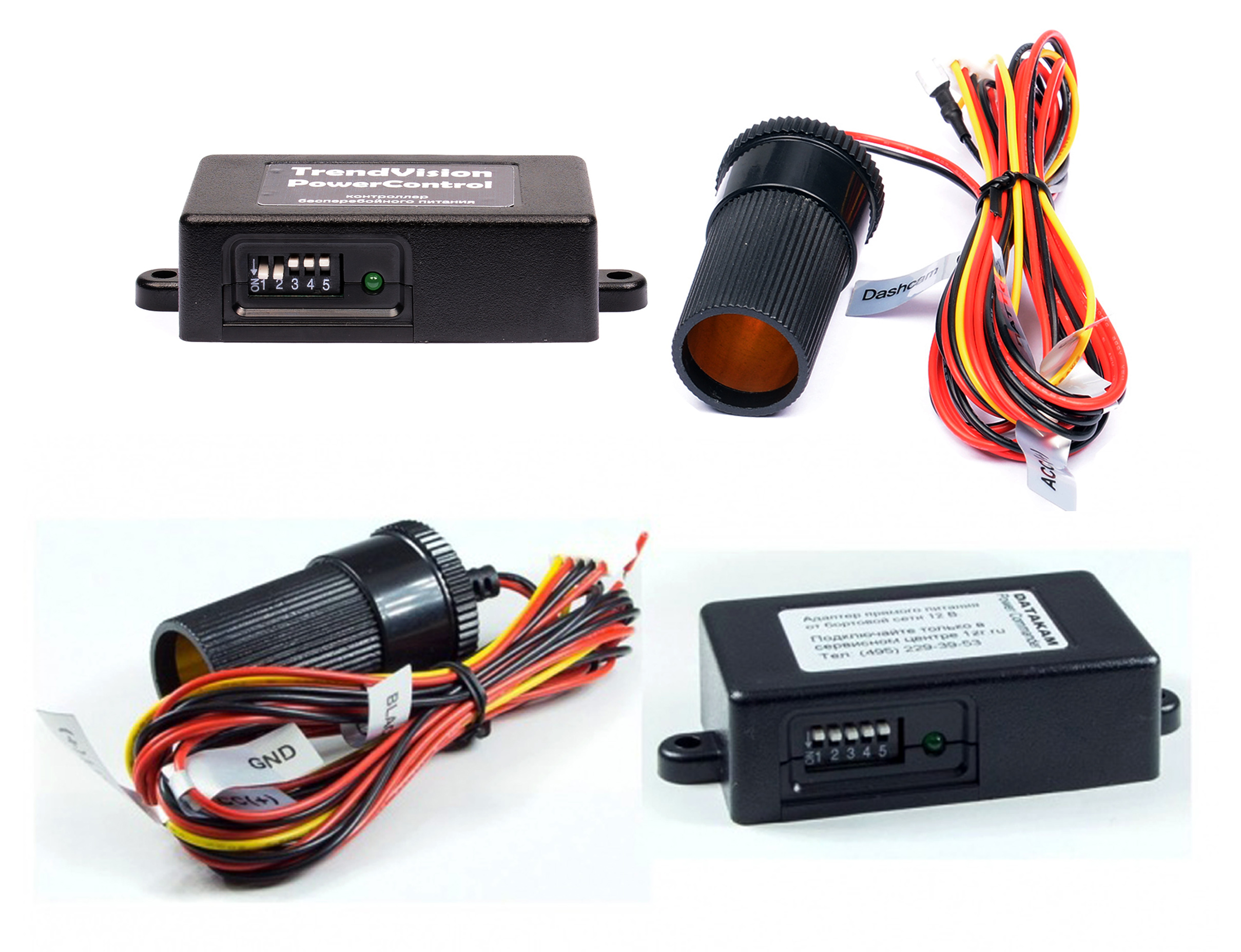

    Приехал мой ТВ мини 2CH, с первого взгляда все гуд! НО сразу возник вопрос:
    Вместе с региком был заказан TrendVision PowerControl для записи на парковке, а приехал пакетик с Power Magic Fuentech ( в товарном чеке указан как TV Power Control).
    По телефону TV мне сказали, что это тоже самое, а по закону они имеют право менять внешний вид устройств, не изменяя их технических характеристик.
    Стоит ли париться по этому поводу и ругаться с
    ТрендВижн?
    Я просто беру теоретическую ситуацию: Из-за этого Power Magic сгорает что-то в машине. Им предъявляется претензия, что их устройство испортило машину, на что они отвечают: Мы вам продали устройство под названием А, а у вас совершенно другое устройство под названием Б, вы его сами заказали где-нибудь в Китае, мы к этому отношение не имеем!
    Заранее спасибо.
    #201 Stereo_lights, 27 сен 2018
  2. На сколько я понимаю это одно и то же что и Power Commander PC1 от Датакам,....только дразнится по другому.
    Думаю нет поводов для переживаний...:rolleyes:
  3. Да я понимаю, что они просто поленились свою наклейку наклеить.:p
    А по закону они имеют право так продавать - изменять название (внешний вид как утверждают)
  4. По сути их действия не противоречат букве закона, если конструктивно и технически это устройство функционирует по аналогичному принципу и как минимум не уступает озвученному в Вашем заказе техническому устройству.
    А называться эти два или три, четыре одинаковых изделия могут как угодно.... хоть "тяп ляп корпорейшен лимитед". Главное что они выполняют одинаковую функцию. ;)
