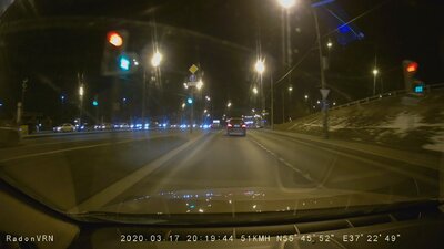

    20200317075812_000017A.MP4_snapshot_02.06_[2020.03.18_08.00.58].jpg 20200317080020_000019A.MP4_snapshot_00.00_[2020.03.18_08.08.25].jpg

    Полоски света от фонарей и фар в кадре - это работа данного сенсора, или преломление света через лобовое стекло?

    Ну, у меня стекло напрочь ушатаное. Все регистраторы показывают с полосками...)
    Вот тут полосок нет, потому как моего пошарпаного стекла нет...)))

  11. У меня лобовое не ушатанное, но искажения дает.
    Вот мое небольшое экспресс сравнение трех регов.
    https://videoregforum.ru/threads/trendvision-hybrid-signature.2473/page-7#post-150244
    А вот скрины с двух
    https://videoregforum.ru/threads/trendvision-hybrid-signature.2473/page-7#post-150270
    У всех трех разные матрицы.
