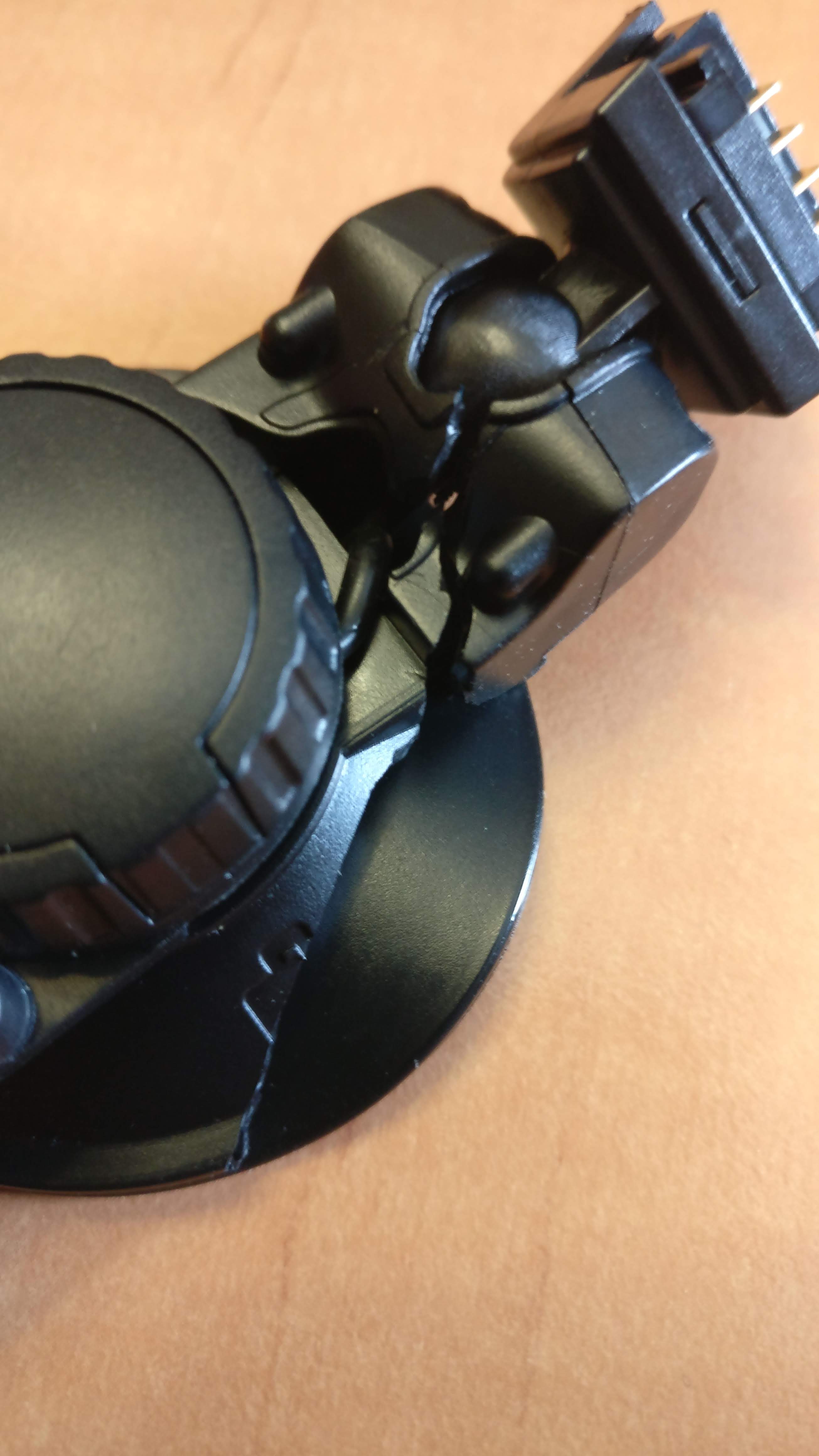

    С приобретением TV Combo приобрел некоторые проблемы.
    Прошу у форумчан совета. Ситуация следующая.

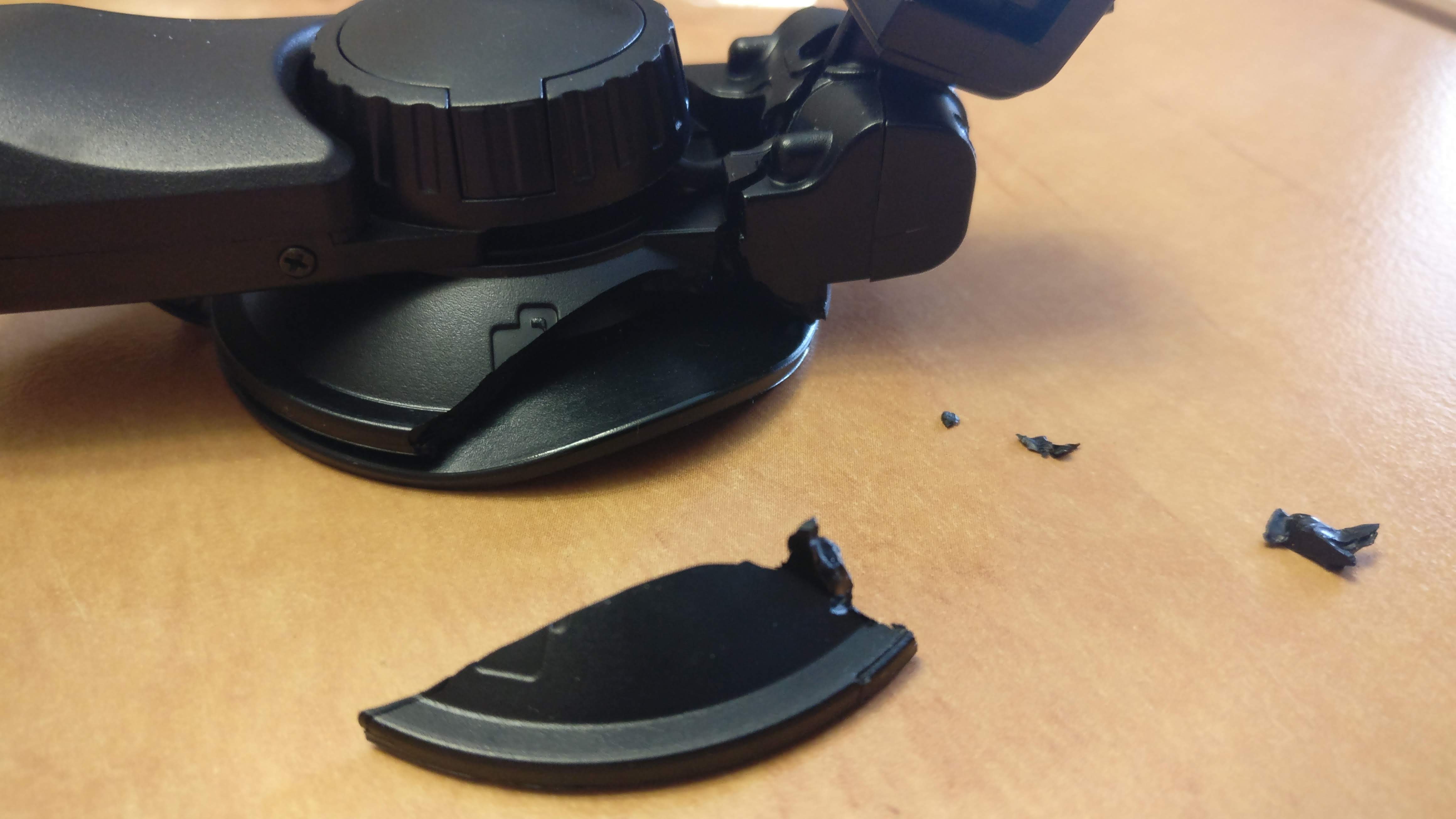

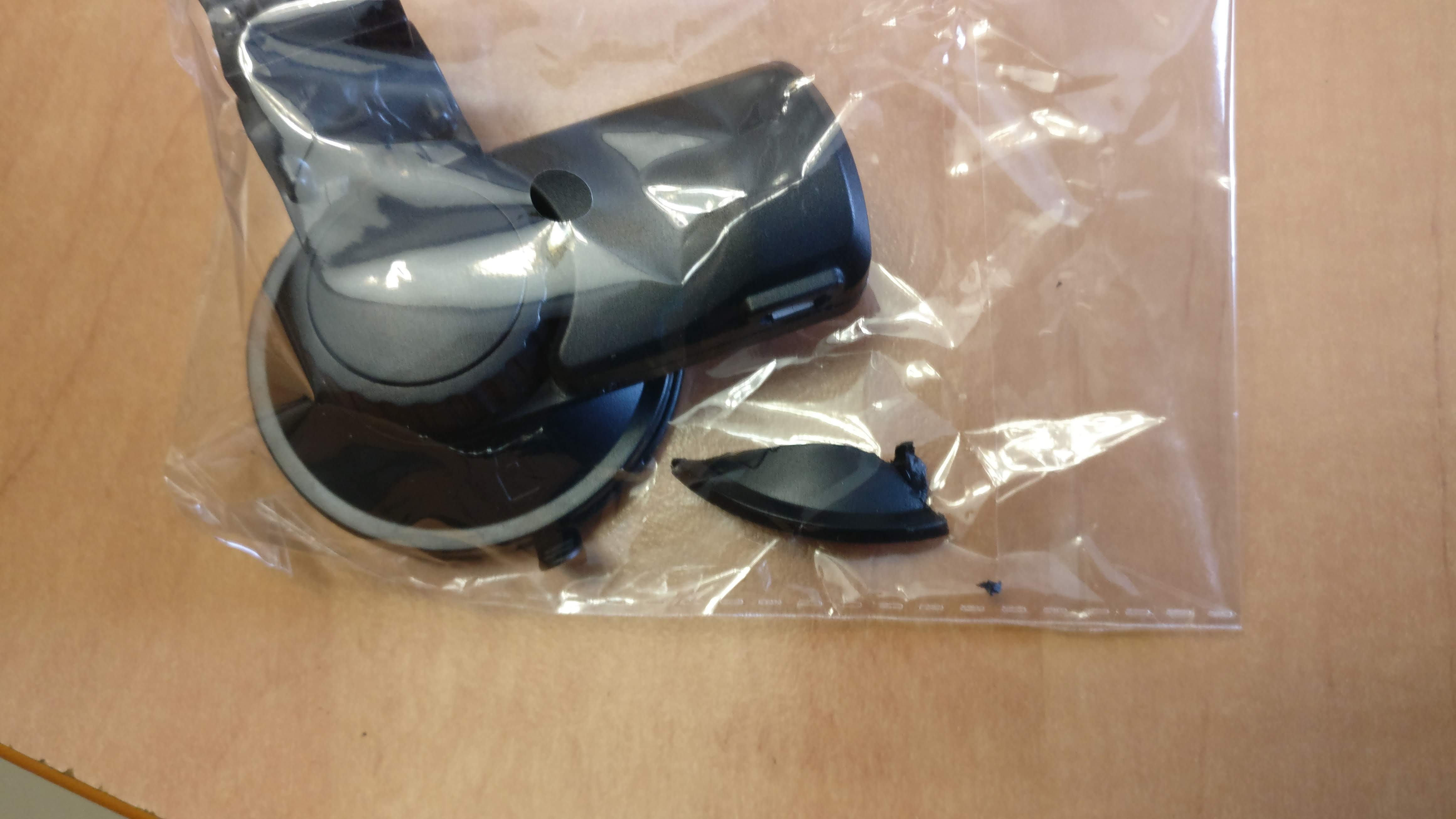

    1) 7 сентября оплатил on-line заказ на TV Combо с доставкой через CDEK в Казахстан из Питера. 14 сентября получил ВР. При распаковке обнаружил, что крепление ВР сломано. Раскрыл пакетик с дефектным креплением, выложил на стол и сфотографировал. К слову сказать - это уже 3ий регистратор от TV, который покупаю on-line. 718ый купил еще в 2015 году (через Ozon). аМirror в 2017 году (Евгений Курск, спасибо за оперативность и качественный сервис). Теперь понадобился Combo.
    Упаковка, в которой ВР "ехал" ко мне внешне без дефектов и довольно жесткая. Фирменная коробка с ВР запаяна в тонкую пленку, так же без каких либо дефектов. Далее написал письмо менеджеру, с которым вели переписку перед покупкой, прикрепил фото дефектного крепления. Ответа от менеджера нет.
    2) Внутри самого ВР что то болтается. По звуку что то тяжелое, явно не осколки, скорее всего какойто блок или плата. Включать даже не пытался, так как возникли сомнения в целостности начинки внутри ВР. Наверняка на бездорожье или гравийной дороге там будет все дребезжать и вибрировать.
    В связи с вышеуказанными проблемами прошу ответить на несколько вопросов.
    1) можно ли крепление каким то образом обменять у производителя на целое или как то отдельно приобрести целое крепление?
    2) только в моем ВР болтается что то массивное внутри корпуса или это "нормально"? Можно ли как то устранить эту проблему или это не проблема?
    3) Достаточно ли предпосылок для гарантийного обмена?
    Спасибо.
    p.s. фото с креплением прилагаю.
  2. Отсылайте назад-лопнула присоска-ее основание .С ним составьте акт о посылке-в чем дефект.Образцы актов на сайте Тренд вижн.Две недели на возврат денег или обмен на равноценный.
  3. Отправлять для обмена на полноценный полностью весь комплект ВР и все что в коробке?
  4. Весь комплект все что есть.и желательно составить акт с перечислением дефекта.
