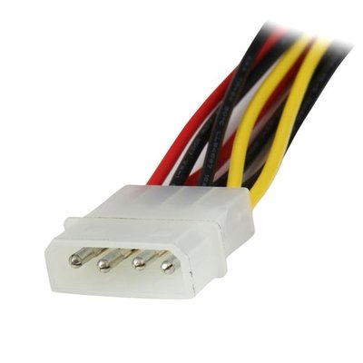

    На днях вернулся к этому вопросу. Стал разбираться почему оно у меня перестало запускаться от БП и начал грешить на провод снова. Но в один момент я все же сумел его запустить - оказалась проблема в плохом контакте в разъемах БП.
    Нашел вариант решения данной проблемы: взял переходник molex-sata и отрезал от него кусок провода с контактом molex типа мама. Извлек 3 провода (красный, черный, желтый) из этого разъема и припаял их к проводу зеркала. Далее ждет изоляция места пайки и проверка работоспособности...
    Использовал такой провод:
    Ну и Вот такие контакты использовал из него для будущего подключения:
    Получилось в итоге довольно удобное подключение: три готовых контакта просто вставляются в разъемы molex на БП компа и все запускается (в теории).
    Работоспособность не проверял, т.к. когда все делал, под рукой не было ни термоусадки, ни изоленты, а запускать на скорую руку все не хотелось, чтобы исключить замыкание. Все должно работать, т.к. просто припаял кусок провода с контактами - никаких серьезных вмешательств.
    Фото результата выложу чуть позже.
