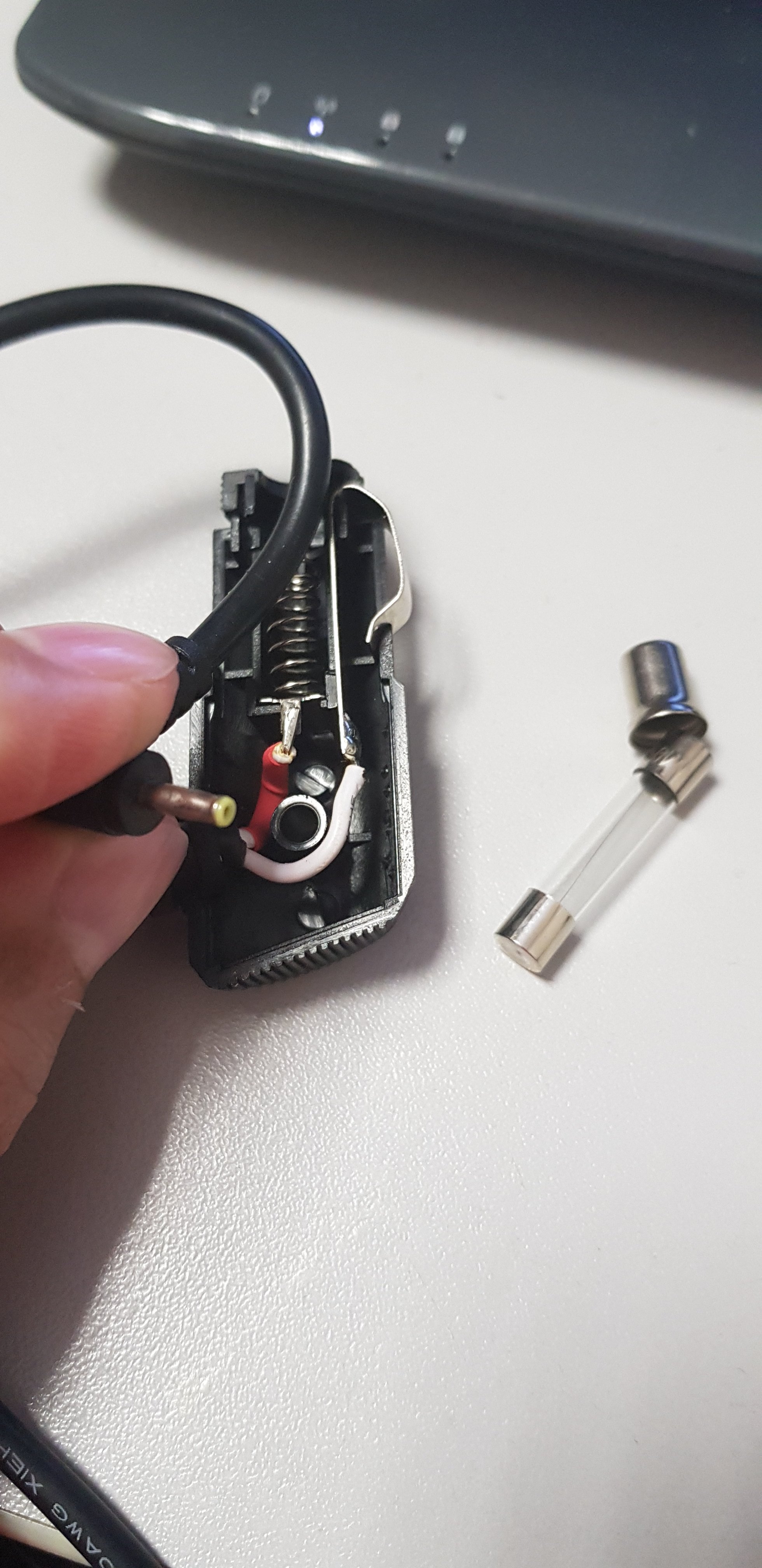

  2. Если правильно помню, а я помню правильно, у Ку5НВ, который с тоненьким жалом питания, питание сквозное, 12 Вольт, через предохраниетель в адаптере.
    А вот у модификации с ЖПС, такой е провод входил в блок с преобразователем и ЖПС, а с этого блока, выходил джек на 3,5 с мини юсб на входе в кредл регистратора.
  3. У меня как раз второй случай получается... А я и не знал что там gps...получается проще новый купить... Может у кого завалялся? :)

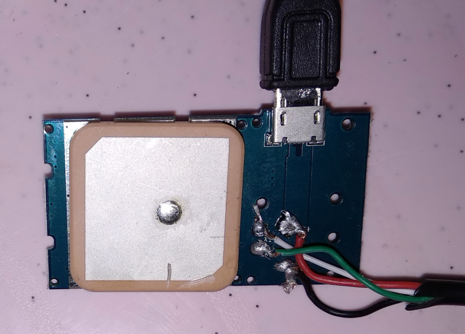

    GPS модуль сильно греется, но не работает. Его интересно, возможно отремонтировать?
    Разобрал, отпаявшихся элементов не обнаружил. А вот вокруг микрухи с маркировкой 4a2d и обозначением u2 - потемнение.
    Что это за микруха и что можно поделать ещё?

  20. Здравствуйте. Сломался разъем микро usb у GPS-приемника TrendVision GPS-701 при повороте регистратора TrendVision TDR-719S. Купил провод USB и дал мастеру, чтобы перепаял целиком провод. Итог, регистратор включается, но спутников GPS нет. Подскажите, пожалуйста, правильно ли он припаял провода по цветам?
