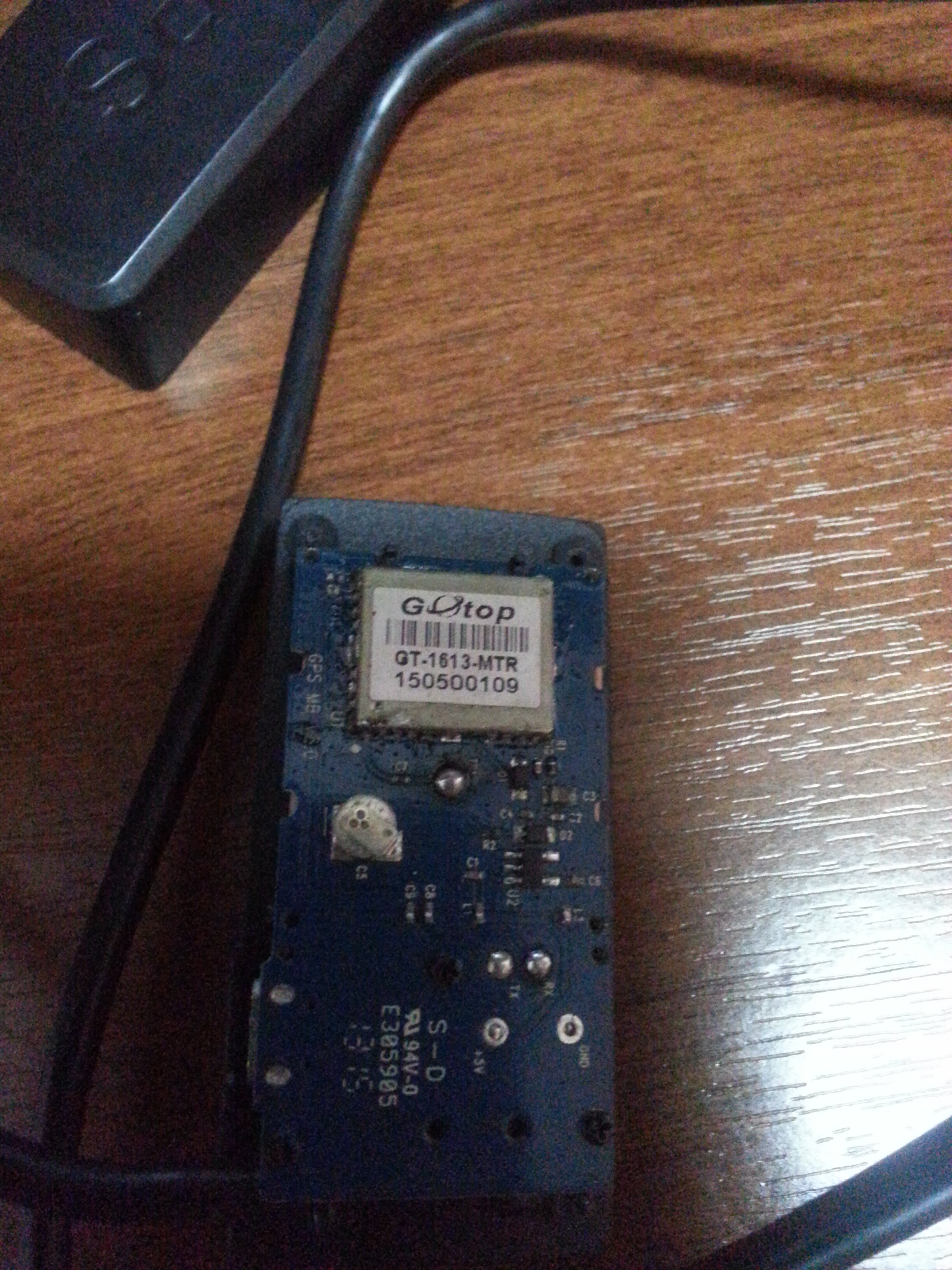

  14. Вместо глонанс стоит GPS модуль
  15. Напишите принципиальные различия GPS от ГЛОНАСС модуля. Спасибо.
  16. Различие более точное определение и больше спутников ловит.Поэтому и было заплачено больше денег видеорегистратор а так бы на 1000 дешевле мог бы я купить
  17. Это то как раз известно, а как ты определил то, что это именно модуль с поддержкой только протоколов GPS, без поддержки ГЛОНАСС? Или по твоему разумению, ГЛОНАСС выглядит как то иначе?
    Пожалуйста развёрнутый ответ, в противном случае, это пункт правил №12
    Ну и санкции
  18. Спутников ловит от 6 до11 ну и на сайте посмотрел как должен выглядить модуль глонанс и GPS
  19. Факты будут?
    Первая ссылка в поиске
    https://russian.alibaba.com/product...ginal-gotop-with-mtk-chipset-60103833605.html
    Именно GNS и есть обозначение ГЛОНАСС
    Для справки. Модуль GPS состоит из электронной и приёмной частей.
    Приёмная часть, это керамическая антенна, а в основе электронной части, лежит управляющий чип и вот именно он, отвечает за то что именно будет ловить антенна. Этот чип, может поддерживать протокол GNS и тогда этот модуль будет являться GPS|ГЛОНАСС в нашем понимании, а если в характеристики чипа не заложен GNS протокол, то это считай обычный GPS модуль.
    И визуально, не видя самого чипа, невозможно утверждать что это тот или иной тип модуля.
    На первый раз, отделаетесь устным предупреждением, но если продолжите безосновательно лить не проверенную информацию, правила заработают на всю катушку.
