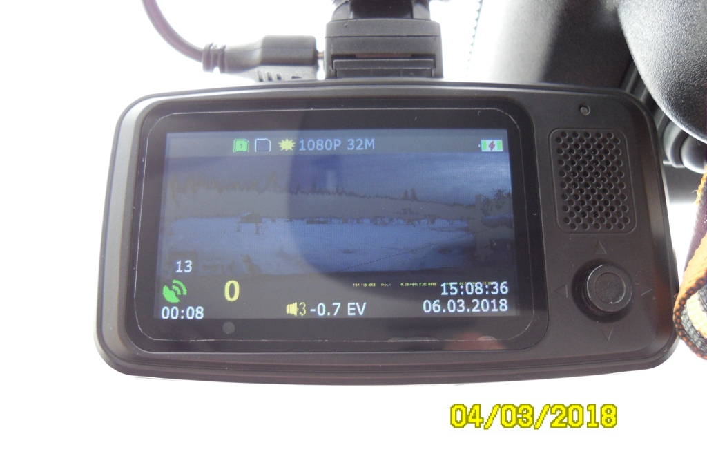

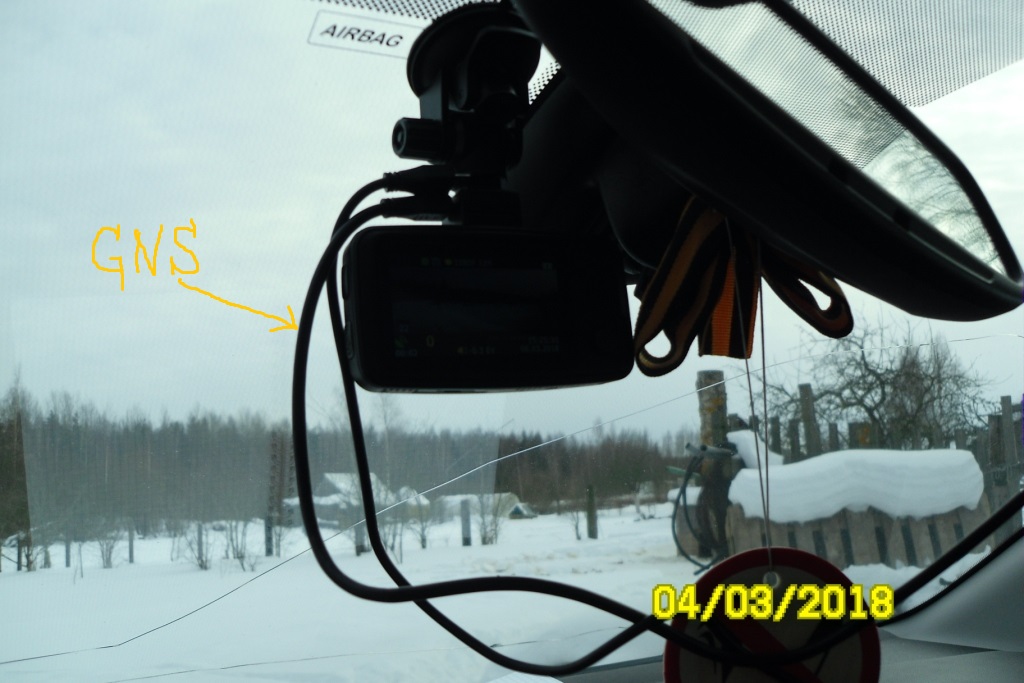

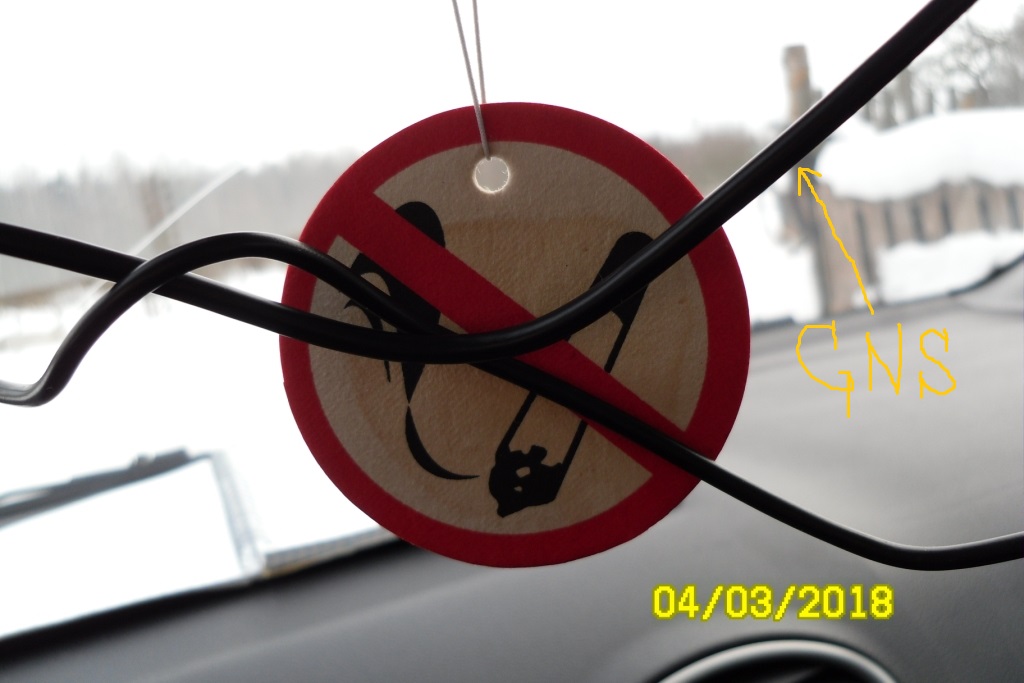

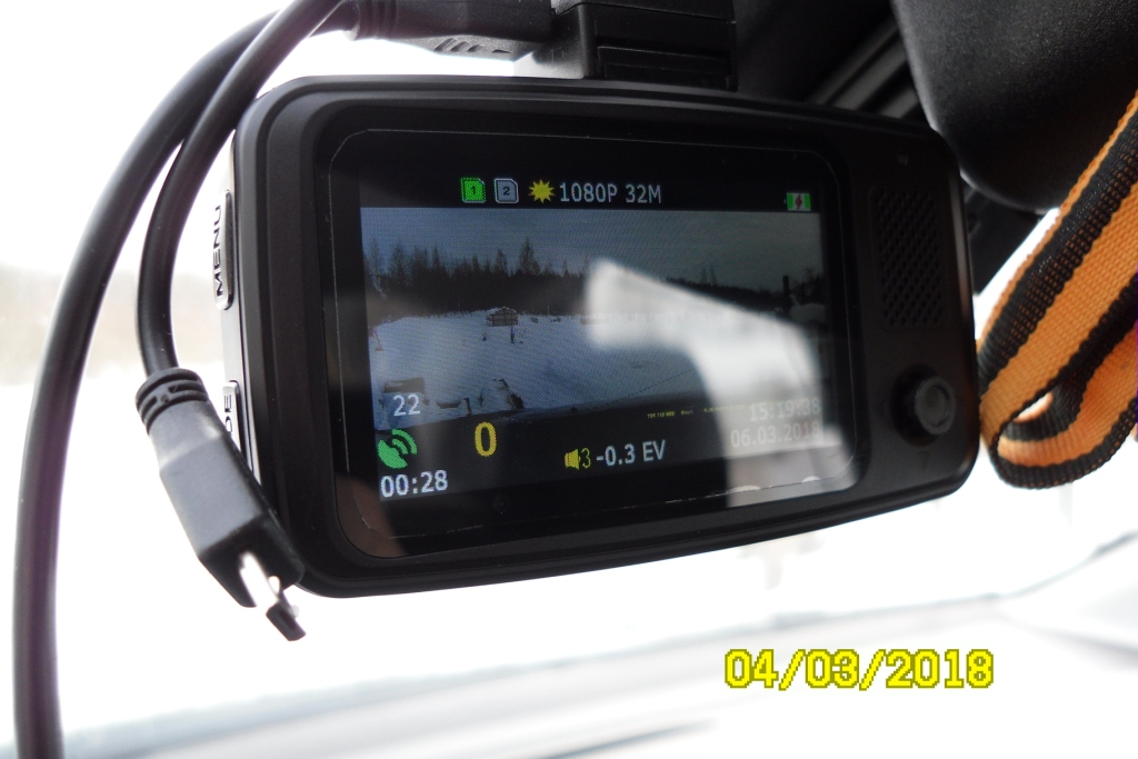

  15. Форуму привет. Сегодня получил модуль GNS-100. Запрос делал 14.02.2018г в Сервисный центр TrendVision. Вопросов нет. Спасибо "Техподдержке" и отдельная благодарность ag-70, Сергею как я понял.
    Добавлю от себя, если это актуально конечно. Сравнил провода модулей GPS и GNS, у GPS он одной толщины с кабелем питания. У GNS немного толще (ну это у кого-какой глазомер)
  16. Андрею-ag70.
  17. Пардоньте. Посыль была подписана - Сергей. Ну как-то так, как всегда:)
  18. Не суть, главное все отправлено и получено, работает, значит СЦ и сотрудники получают 5+
  19. В точку...И мой 719 стал полноценным продуктом, как должно быть.
